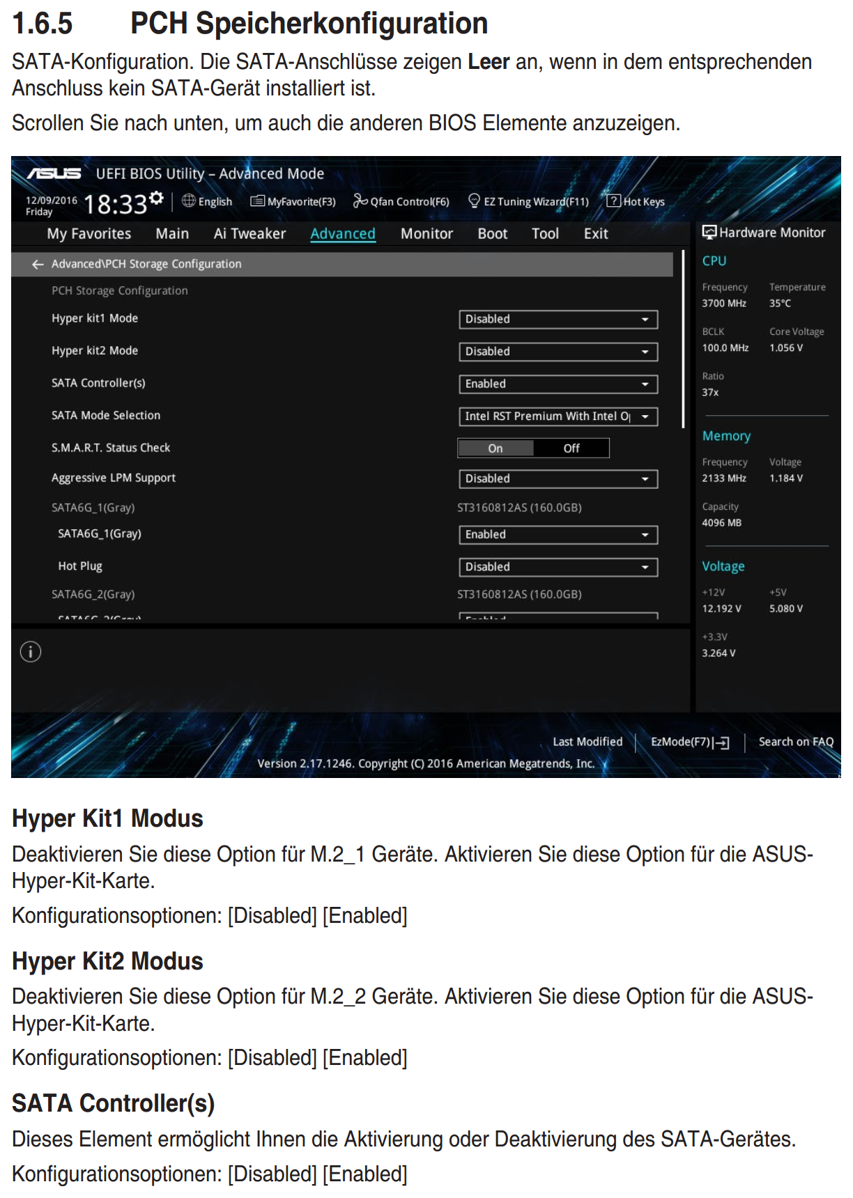

kann mir jemand sagen, ob man bei dem genannten Mainboard einzelne Sata Anschlüsse im UEFI deaktivieren kann? In der Anleitung sieht es so aus. Ich bin mir aber nicht sicher. Wenn ich es richtig verstehe, kann man unter "SATA Controller(s)" alle Sata Anschlüsse deaktivieren und unter SATA6G_1, SATA6G_2 usw. nochmal jeden einzelnen Anschluss separat. Ist das richtig?
So ist es.
Mittlerweile glaube ich eher, dass sich die On/Off Optionen der Ports (SATA6G_1, SATA6G_2) auf die Energiesparfunktion "Agressive LPM Support" beziehen. Es ist schwer zu erkennen, ob der eine Punkt dem anderen untergeordnet ist.
Steht im Handbuch eine Seite weiter...
So, jetzt habe ich auch die Gewissheit aus der Praxis. Das Abschalten einzelner Ports funktioniert definitiv. Sehr schön :)
Edit: Zu früh gefreut! Leider funktioniert das Ausschalten in der Praxis nur soweit, dass auf die Laufwerke nicht mehr zugegriffen werden kann. Sie bekommen aber weiterhin Strom und erzeugen damit Abwärme und Lärm :mad: Dabei ist es egal, ob man einzelne Laufwerke deaktiviert oder den ganzen Controller.
Geht auch nicht anders. Du schaltest halt nur die SATA Ports ab. Die Stromversorgung kann man nicht abschalten. Da hat das Board gar keinen Zugriff drauf. Der Strom kommt direkt vom Netzteil. Da hilft nur, Stromkabel abziehen.
Stimmt, das ergibt Sinn. Darüber habe ich noch gar nicht nachgedacht. Verdammt, das bringt jetzt alles durcheinander -.-
