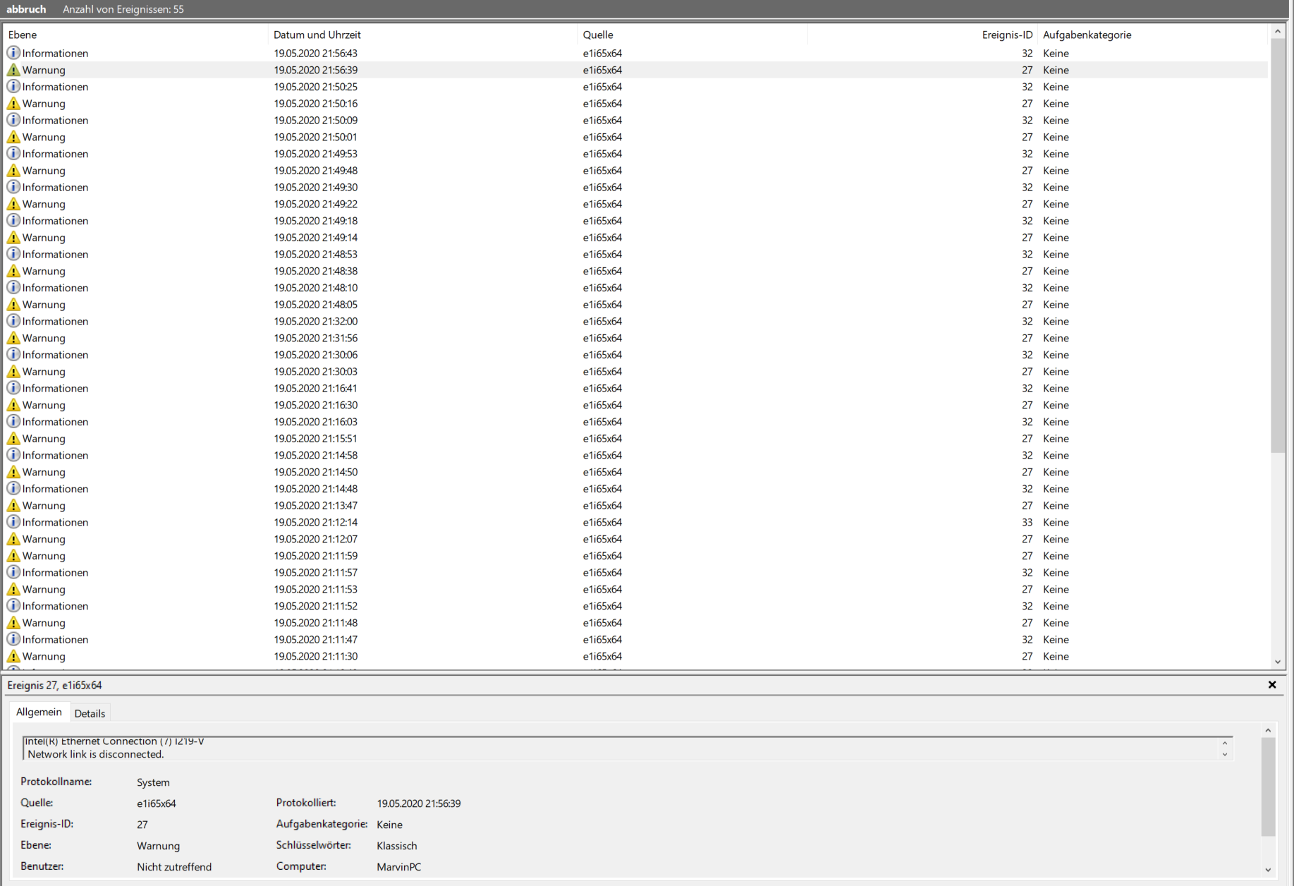

Ich habe festgestellt, dass der LAN Port ziemlich anfällig für minimale Bewegungen des Kabels ist. Wenn ich leicht daran rüttle bzw es hin und her bewege wird der Port sofort dunkel und der Computer Meldet "Kein Netzwerkkabel".

Mein Eventviewer sieht wie im Anhang aus. Warnungen sind Disconnects (Kabel entfernt) und die Ausrufezeichen die Wiederverbindungen.
