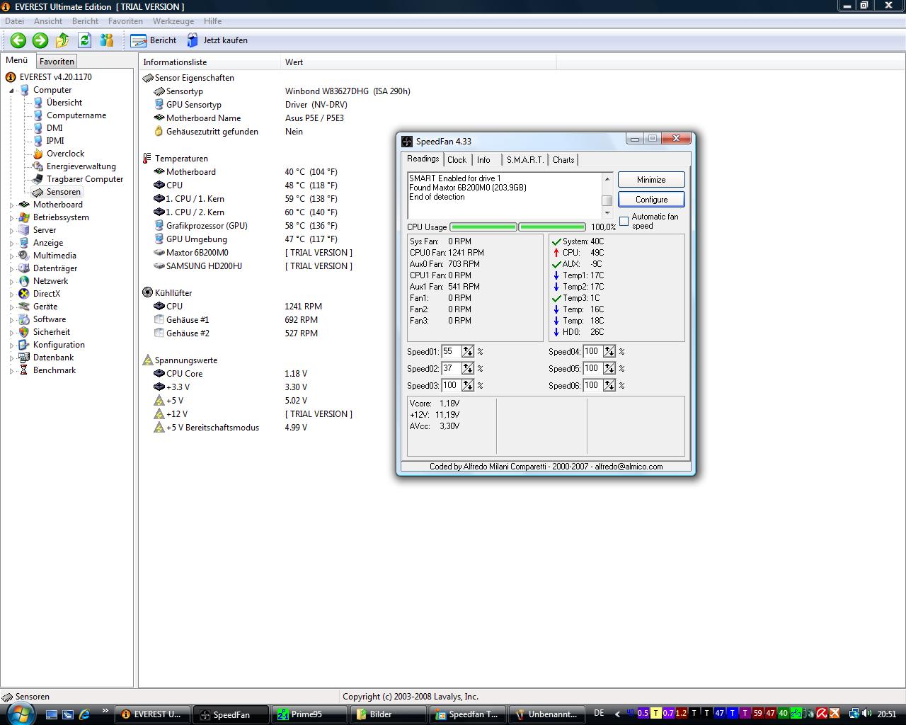

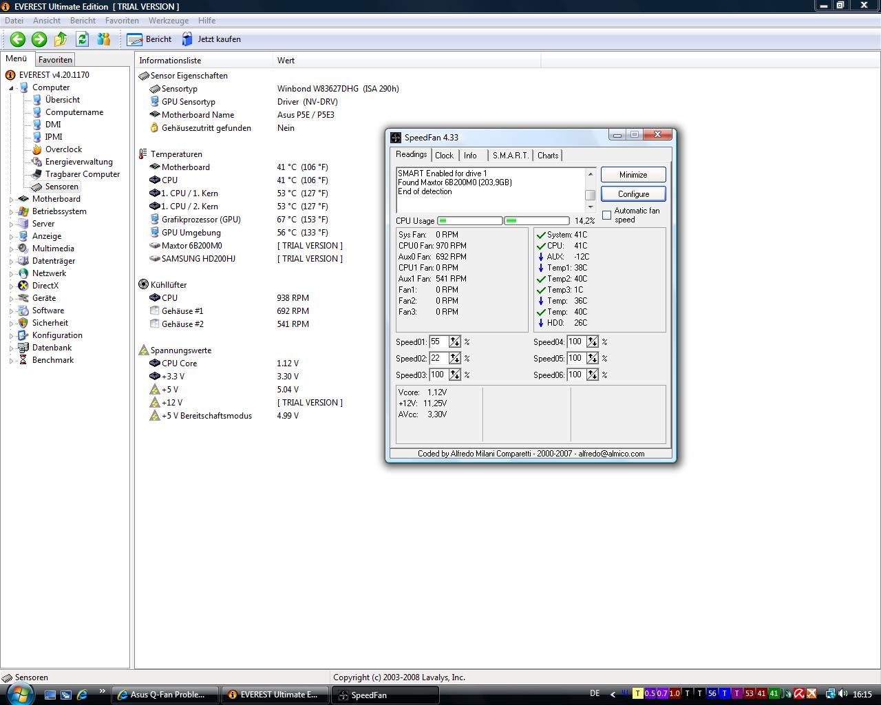

So wie es aussieht, sind die restlichen Temps ebenfalls CPU-Sensoren. Hast du den Screenshot denn unter Last gemacht? Was steht bei den letzten 5 Sensoren bei "Bus" (nur "Intel..." erkennbar)?
Welche Grafikkarte hast du?
Zeigt dir Speedfan noch andere Sensoren an, wenn du es als Admin ausführst?
Kannst du die letzten 5 Temps irgendwie mit HWMonitor oder Everest abgleichen?
Am besten wären zwei Screenshots mit Everest und Speedfan nebeneinander ->Idle und Last (siehe Anhang).

@ Moros.
Ja wenn ich als Admin starte sind noch HD0 und HD1, ich nehme an meine beiden Festplatten dabei.
Die Graka ist auch ziemlich neu, EVGA GeForce 8800 GTS 512.
Ein Screen shot unter "Last", 10 Minuten Anno 1701 siehe unten.

Auf dem 1. Screenshot lässt sich leider nichts erkennen. Der 2. ist auch nicht unter Last, da die CPU-Auslastung gerade mal bei 14% liegt. Um die CPU auszulasten solltest du Prime nehmen.
AUX und Temp3 kannst du deaktivieren. Das sind meines Erachtens zwei ungenutzte Sensoren.
Temp1 und 2 sind wahrscheinlich die Kerntemperaturen. Das könnte man bei voller CPU-Auslastung genauer sehen.
HD0 ist, wie du schon erkannt hast, eine Festplatte.
Die unteren beiden sind mir noch nicht ganz klar. Lass mal den Artefaktscan von ATITool laufen, dann sollte man erkennen, ob es sich dabei um Graka-Temps handelt.

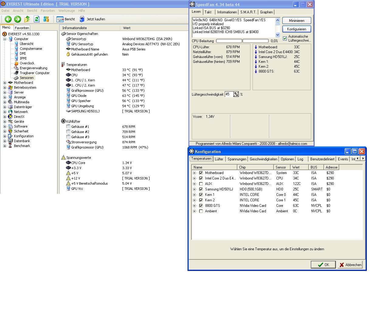

In deinem Screenshot steht, dass du Version 4.33 benutzt? Hast du schon mal die neueste Beta probiert? Seit der 4.33 hat sich eine Menge getan.

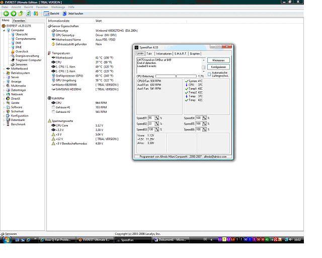

Unten die Werte unter Last mit Prime, wie vorgeschlagen.

Nervend ist das überhaupt nicht...eher interessant :). In dem man die Gründe für solche Probleme findet, lernt man eine Menge. Außerdem kann man dann anderen mit ähnlichen Problemen schneller helfen.
Verrückt ist es allerdings schon ein wenig :D. So richtig schlau werde ich aus den Werten noch nicht.
Auf dem Screenshot steht immernoch Version 4.33. Hast du die neueste Beta schon mal probiert?

Moros schrieb:
Wie genau bist du vorgegangen? Normalerweise musst du einfach nur die .exe tauschen. Hast du versucht, die neue .exe als Admin auszuführen?
Ich habe zuerst die Version 4.33 deinstalliert.
Das war der Fehler.
Jetzt klappt es und die Werte Temp1 und Temp2 sehen für Core auch logischer aus, 47° und 49°.
Danke Moros.
