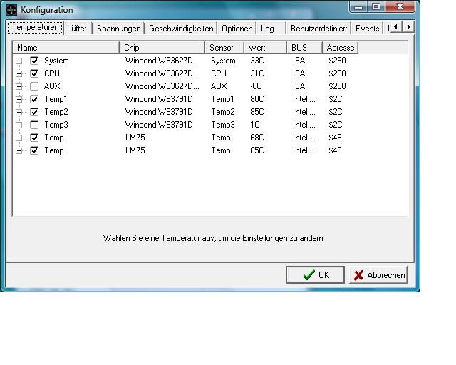

Danke Moros für Deine Antwort.
Betreff SpeedFan.
CPU0 Fan, Aux0 und Aux1 Fan werden richtig angezeigt.
Ebenso System und CPU-Temp.
Obwohl bei 37° und 34° ich nicht verstehe was die blauen Pfeile nach unten bedeuten.
Aber dann:
Temp1 und Temp2 = 24°, keine Ahnung was das ist.
Temp3 = 0 mit einem grünen Häckchen. Warum?
Temp3 dann schlagartig -128°, voher 0, was soll das?
Und was soll
LM75 found on SMBus at $48
LM75 found on SMBus at $49
End of detection
heissen?
Also ich habe so meine Probleme damit.
Sieht recht normal aus, wenn man sich ein wenig damit auskennt :)
An deiner Stelle würde ich erstmal die Sensoren und Lüfter umbenennen, so dass du was damit anfangen kannst. Am besten gleichst du die Werte mit Everest ab, um herauszufinden welche Sensor was ist. CPU Temp und Core1 bzw. Core2 sollte denke ich klar sein. Eigentlich kann man sich auch herleiten, was für eine Temperatur das ist, wenn man sich in Speedfan die Quelle anschaut (der Chip, der die Daten liefert).
Die 0 bzw. -128°C sind vermutlich ein ungenutzter Sensor. Speedfan erkennt alle Fähigkeiten eines verbauten Chips, leider nutzen die Hersteller meist nicht alle Möglichkeiten.

LM75 ist irgendein Temperatursensor. Speedfan sucht beim Start nach allen Chips/Sensoren, die relevant sein könnten.

Aufgefallen ist mir das ich keine Core-Temps angezeigt bekomme.
Es sind da noch 4 Temperaturanzeigen aber alle bei 24° bzw. 26°.
Das kann doch keine Core sein. Everest zeigt bei beiden Cores ca. 48° an.
Moros schrieb:
Wenn du unter "Configure"->"Temperatures" nachschaust, solltest du doch sehen, was das für ein Sensor ist.
Benutzt du Speedfan auf Englisch oder hast du es auf Deutsch umgestellt?
Welche CPU hast du?
Zeigt Everest zufällig 15°C höhere Temps für die Kerne an als Speedfan?
Ich habe auf Deutsch umgestellt.
CPU ist Core 2 duo E8400.
In "Konfiguration" "Temperaturen" sind ausser "CPU" und "System" noch Temp1 und Temp2 mit 61° und 65°, Adresse $2C, sowie 2 mal Temp mit 55° und 66° dahinter Adresse $48 und 49.
Komisch, beim letzten Start waren hier noch 24° bis 26°.
Everest zeigt für beide Core 1 und 2 47°.

Nach 2 Stunden SpeedFan nochmal gestartet.
Die letztgenannte Temps sind jetzt 35°, 36°, 33°, 37°.
Moros schrieb:
Kannst du vom Menü "Temperaturen" vielleicht mal einen Screenshot machen? Dann kann ich dir vielleicht weiterhelfen.
So sieht es aus:
