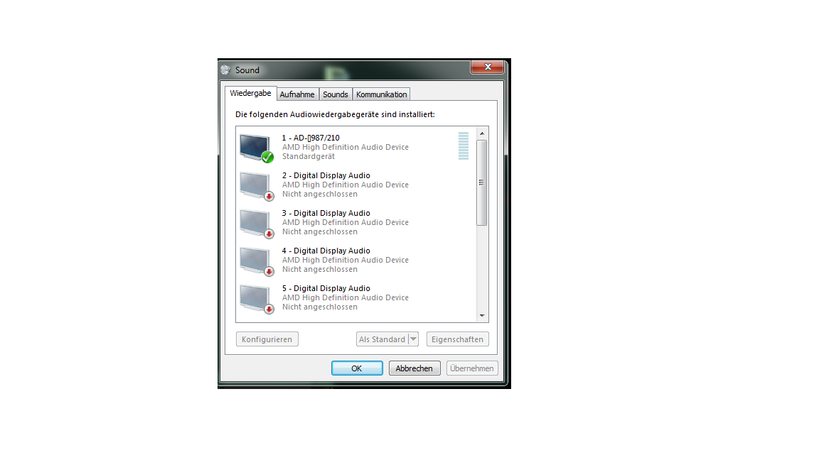

Hallo, ich habe folgendes Problem:
Wenn ich meine r9 280x per HDMI an meinen AV-Receiver anschließe und desen wiederrum per HDMI an den TV so bekomme ich kein Signal. Des weiteren wird dann unter Audioeinstellungen AD- []987/210 als angeschlossenes Gerät angezeigt.

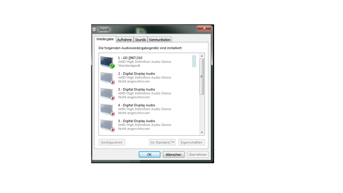

Habe desweiteren festgestellt dass mir in den Audioeinstellungen 6 AMD Highe Definition Audio Device angezeigt werden von denen nur einer angeschlossen ist. Ist doch nicht normal oder? Bei der alten Graka war es ein Anschluss der hier angezeigt wurde, welcher ja auch funktionierte.
Ja das ist normal habe ich seit dem Upgrade von der 5770 auf die r9 280 auch.

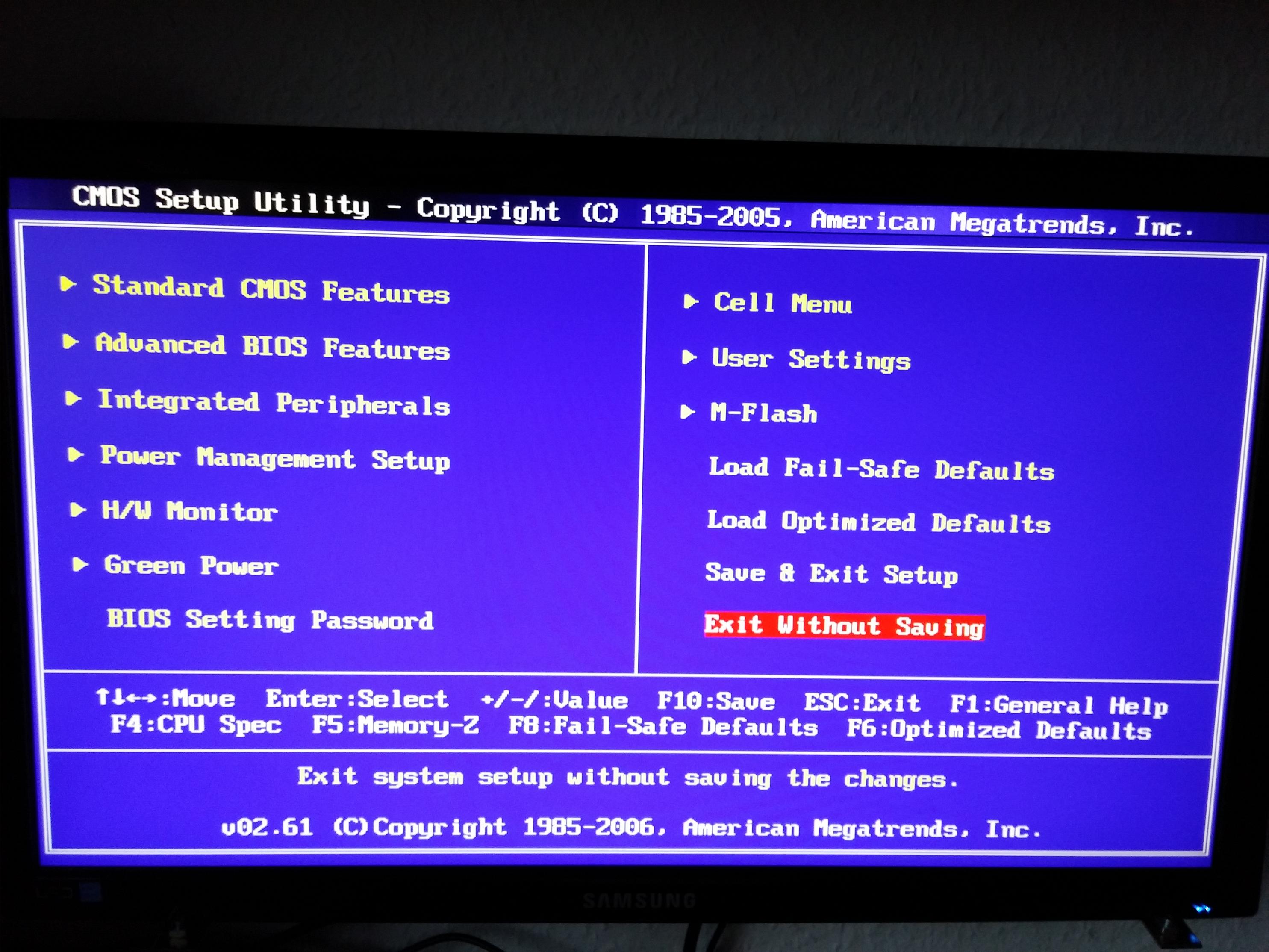

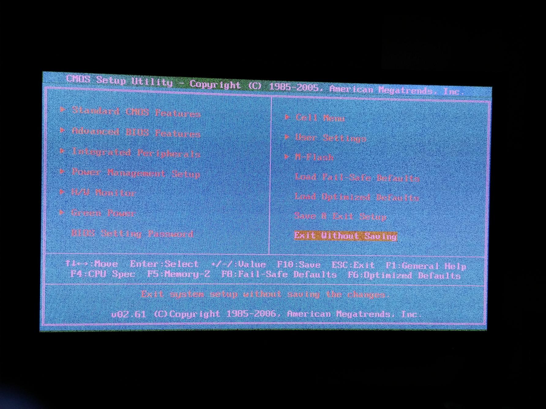

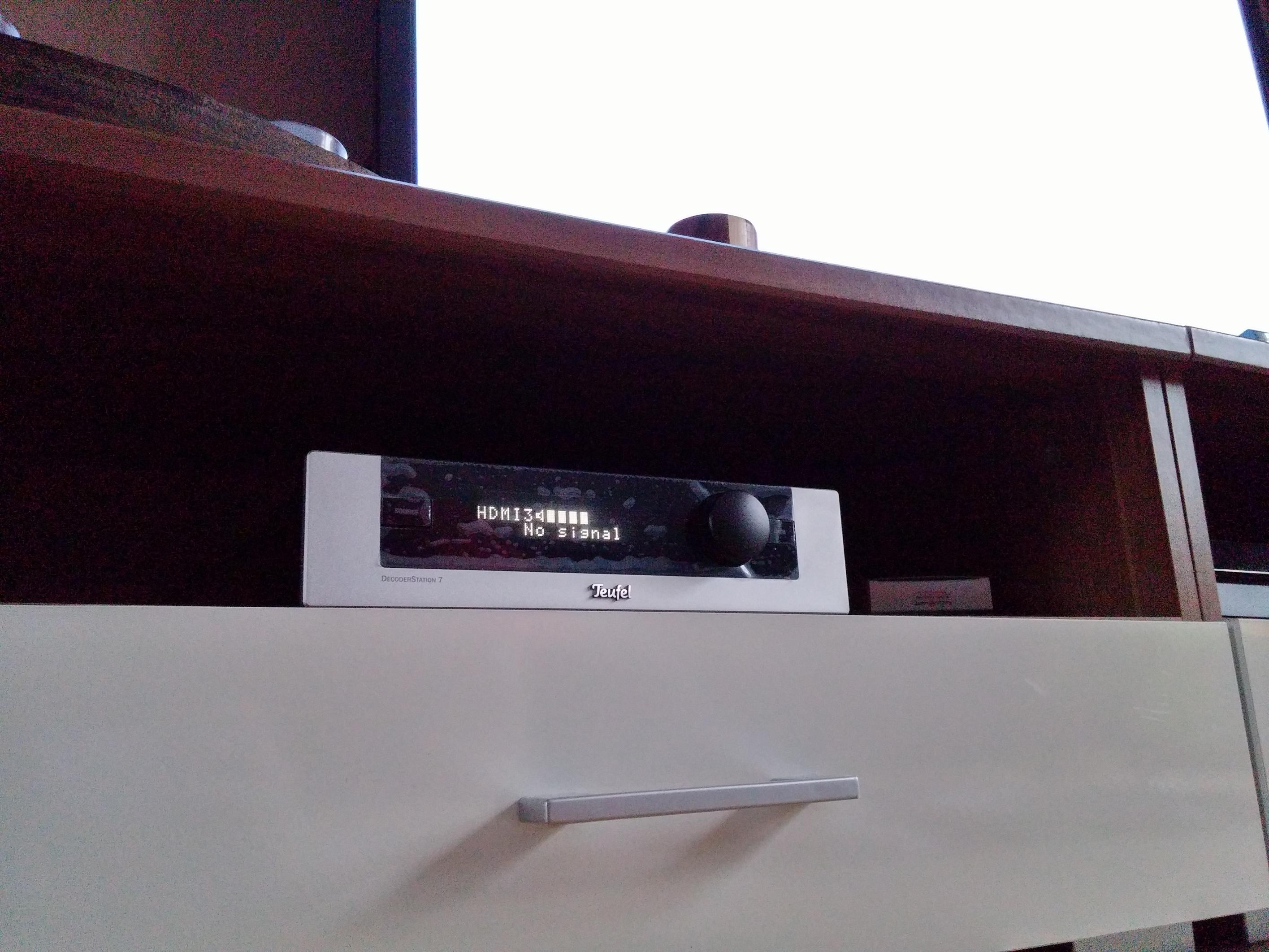

"nur manuelle Einstellungen" ist angewählt. Onscreenmenü wird nicht angezeigt. Das Bios wird in einem komischen grünstichigen streifigen bils angezeigt.
2015-01-24 15.47.45.jpg so sieht das dann aus
2015-01-24 15.48.16.jpg so sollte es aussehen
2015-01-24 15.48.05.jpg und der AVR zeigt die ganze zeit an no Signal, nicht mal Audio wird übertragen.
