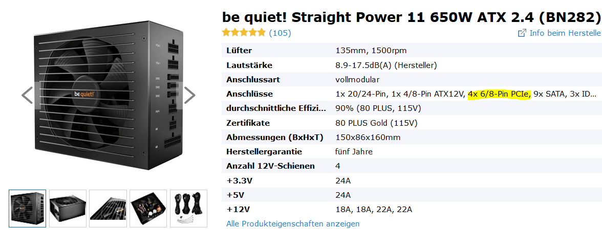

Bei de be quiet! Straight Power 11 650W sind 2 Kabelstränge bei VGA1 und VGA2 mit 6 Plus2 Pins
Im Handbuch steht aber auch, dass deinem Netzteil 4 mal 6+2 Pin dabei liegen. Deshalb kamen fragen zu dem Netzteil. Wenn die nicht dabei sind schick es zurück. Seite 38.
Ja aber bei so viel Ahnung wie du an den Tag legst ist es angebracht dich darauf hinweisen, dass es eine scheiß Idee sein kann ... Wieso hat dein Netzteil die Kabel nicht dabei ? Mein Netzteil hatte mehr als genug. Mit einem Adapter läuft es aber die Vega und Adapter wäre kein Risiko, das ich eingehen würde.
Reaktionen: coasterblog
Is nur ein Kabel dabei. Hab sie alle vor mir gerade. Dann fehlt wohl eins. Frage is beantwortet. Danke sehr
Genau...wo sind die Kabel denn?

Dein NT hat PCIe1 und PCIe1 von beiden Ausgängen am NT sollte ein Kabel raus gehen zur GPU.
Keine Ahnung weshalb da ein Kabel fehlt. Die waren alle mit so einer klettmanschette zussmmen.
Genau, also es hat 2 Anschlüsse, aber scheinbar fehlt ein Kabel.
Ja sieht wohl so aus. Laut Beschreibung sollten aber 4 solcher Kabel dabei sein.
