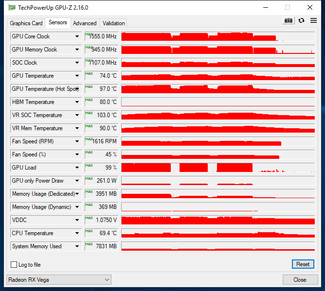

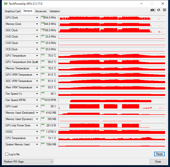

So, hab den Thermal Grizzly Pad und Paste noch eingebaut bzw. draufgemacht, hat vorallem beim VDDC ca. 9 Grad gebracht, die anderen Tempt so 3-5 Grad.

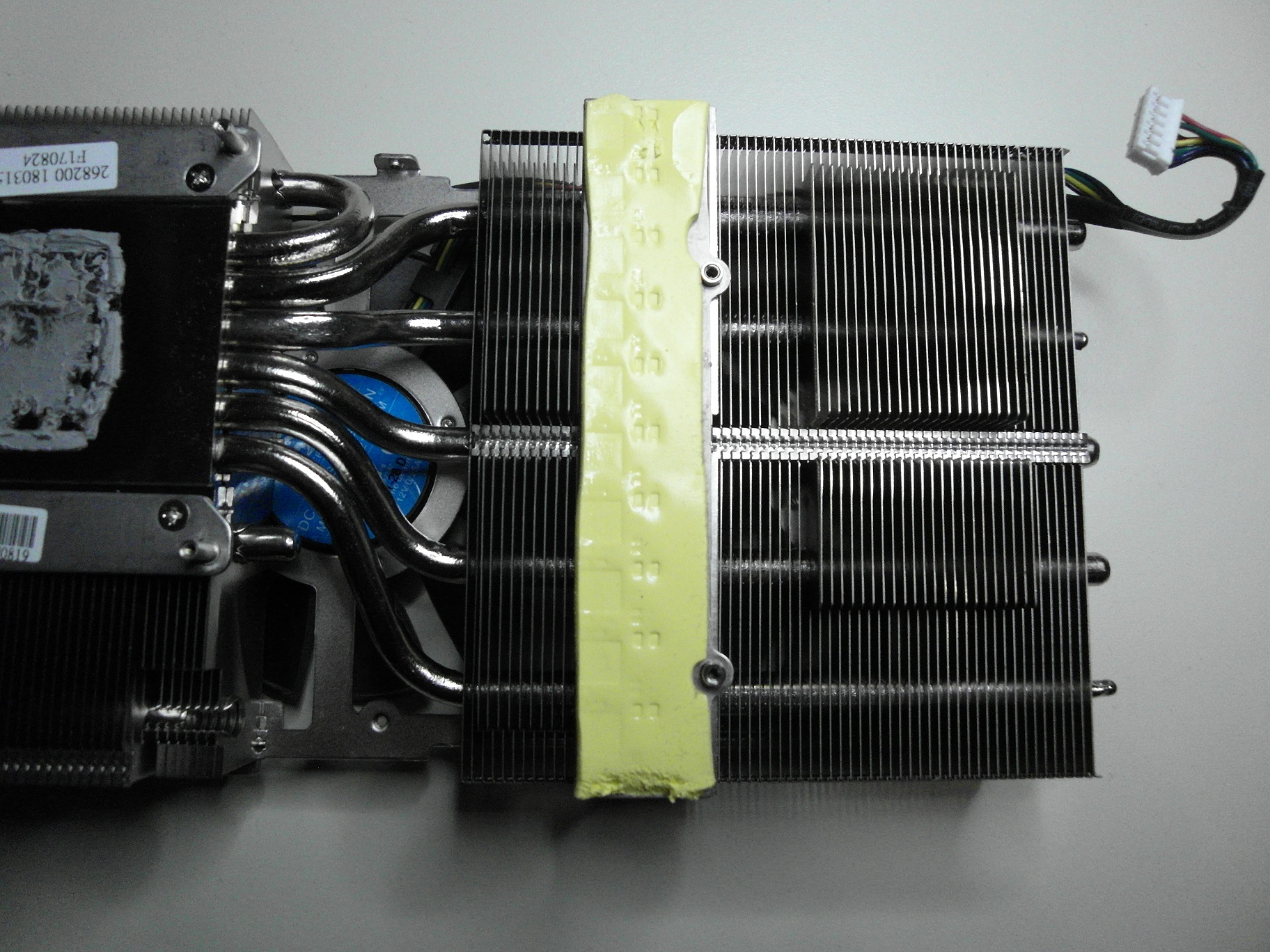

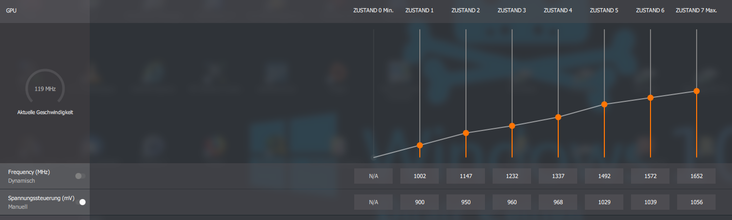

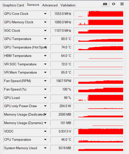

ich bin seit ein paar Wochen auch Besitzer einer Asus Strixx Vega 64. Wenn man den GhettoMod2 durchführt und die Wärmleitpads und Paste gegen das gute Zeug von Grizzly tauscht, dann sehen die Temps bei mir unter Last genauso aus. Selbstverständlich hab ich natürlich auch undervolted. :-)
Beim CoreClock fahr ich etwas höher (real um 1610); beim HBM-Takt fahr ich auch die 1080 (Mein Sweetspot)
Blöde ist nur beim GhettoMod, dass der Anschluss der Lüfter bei der Asus 6Pin ist. Hab mir dann was zurechtgelötet. (Siehe rechts oben neben dem Schraubendreher)
An der Karte kann man seinen Basteltrieb ausleben :)

Ja, der Basteltrieb kann man bei dieser Karte stark ausleben, du wirst sehen, wenn erstmal die Lüfter drauf sind, eventuell nimmst du ja die Noctuas's, dann geht's nochmal richtig bergab mit den Temps und Lautstärke. Das die Grizzly alleine nix bringt hätte ich nun nicht gedacht, ich hatte ja bei mir zuerst die Noctua's drauf, und später dann das Grizzly Pad und Paste, da ging dann aber nochmal spürbar runter.
Ich bin mit den Arctic-Lüftern sehr zufrieden. Ich lasse die unter Last bei 90% laufen und sie sind dann immer noch leise. Wichtig ist es die Wärme aus dem Gehäuse zu bekommen. Da blasen bei mir drei 120er raus und nur ein 140er raus.
Ach ja... Die WLP hab ich nach Igors Anleitung von Toms Hardware aufgebracht.

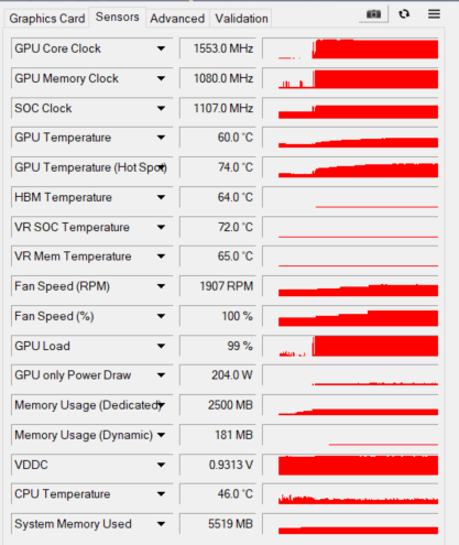

Der Verbrauch liegt übrigens bei 200w +/-10w ASIC unter Last. Da würde sicher noch etwas weniger gehen aber ich denke ich hab Bei meiner Karte den Sweetspot gefunden was UV und OC angeht. Habe etwas mehr als 10% Leistung als die Stock-Strixx bei deutlich weniger Verbrauch, geringerer Lautstärke und geringeren Temps.
Was will man mehr?
Ca.200 Watt Sweetspot hab ich in Benches auch, das ist dann in z.b. BFV so ca. 160 - 190 Watt, ich hab seit dem ich zocke das erste mal eine wirklich angenehme Lautstärke dabei. Ich bin sehr glücklich mit der Karte.
Exakt das gleiche bei mir in BF5.

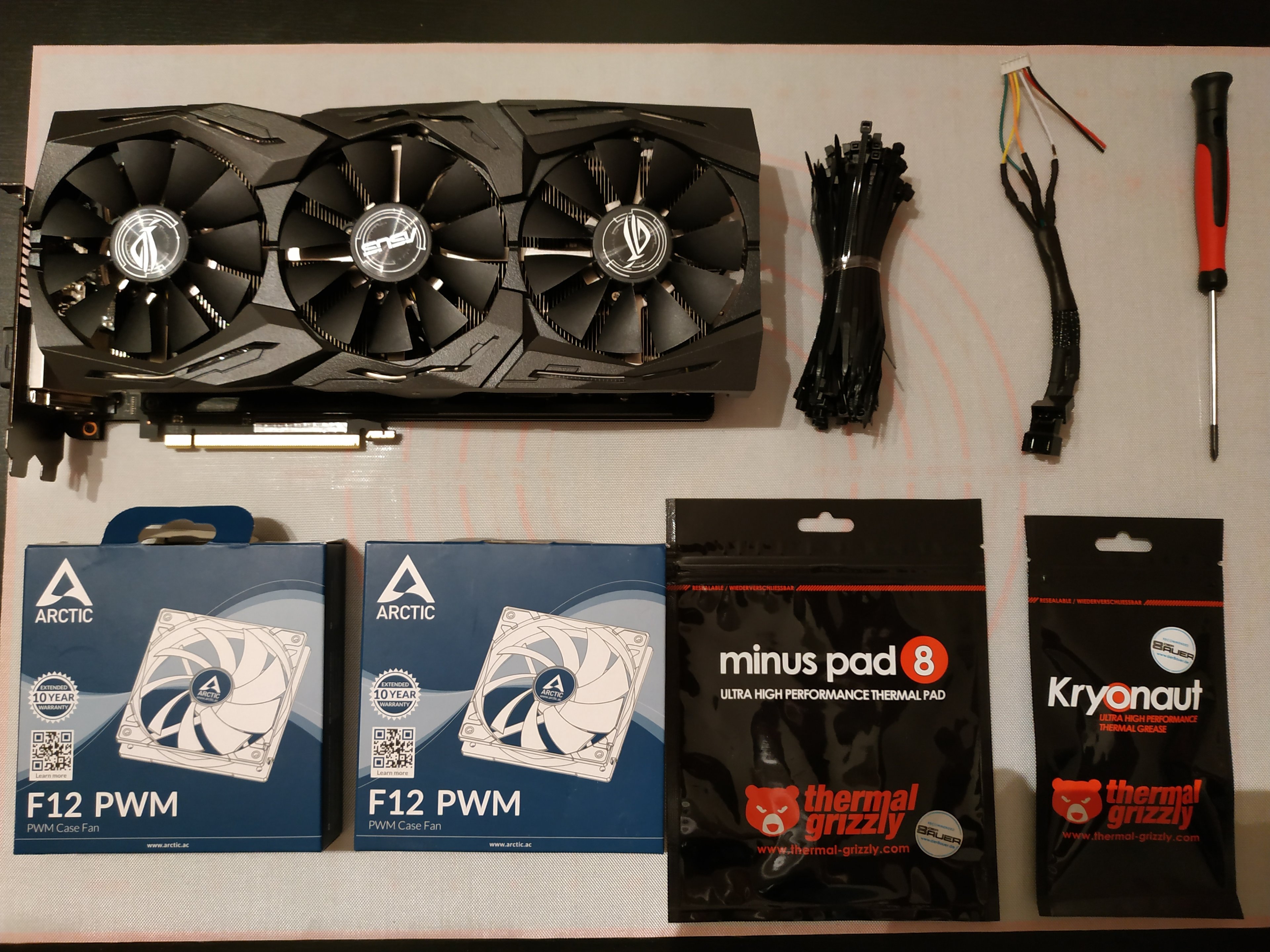

Auch von mir mal eine Rückmeldung. Ich hab die ASUS Raden RX Vega 64 ROG Strix OC kurz vor Weihnachten gekauft und bin recht zufrieden mit ihr. Nachdem ich sie erstmal nur Stock laufen lies, habe ich vor ca. 4-5 Wochen mal einige Tage mit UV/OC verbracht und konnte bei kleiner Leistungssteigerung auch bessere Temperaturen erreichen (auch auf den VRMs). Ich hatte mir auch gleich das passende Minus Pad 8 mitbestellt und kurz drauf noch ne kleine Spritze Kryonaut.
Am Samstag hab ich mich endlich an den Umbau rangemacht. Eigentlich wollte ich noch nen Ghetto-Mod drauf machen, aber die DHL hat mein Paket von Reichelt (u.a. mit den JST PH Steckern) beschädigt und hat es nach einigen Tagen rumdoktorn wieder zu Reichelt zurück geschickt :(. Laut Reichelt sollte es heute nochmal frisch verpackt werden und neu auf Reisen gehen.
Der Umbau ging recht leicht von statten. Das Pad von ASUS lag bei mir besser drauf als auf den Bildern von dem Verrückten, der das zu erst gemacht hatte: https://imgur.com/gallery/GZJnFY2.
Bei den Bildern von Imgur liegt das ASUS Pad nicht an der linken Kante an, die VRMs gehen aber genau bis zu dieser Kante. ASUS hätte die Kühlfläche wenigstens 5 mm nach links versetzen müssen, dann wäre das kein solches Problem gewesen. Bei mir lag das Pad dann besser an der linken Kante an, aber immer noch nicht sehr professionell (siehe oberer Teil, bei dem die Aussparung nicht passt und das Pad scheinbar etwas langgezogen wurde). Ich hab jetzt leider keine Bilder mehr vom neu aufgelegten Pad gemacht.
Im Imgur-Post ändert er auch noch zwei kleinere Pads unter dem obersten VRM-Chip und den beiden VRMs oberhalb des Grafikchips. Das hab ich jetzt nicht gemacht (weil diese nur 2 mm dick sind und nicht 3 mm wie das große Pad). Die alten sind eigentlich ganz ok dort.
Dann hab ich die Kryonaut dick aufgetragen, so wie es Igor entsprechend hier empfiehlt. Auch das Aufwärmen und nachziehen der Schrauben habe ich durchgeführt (sogar zweimal). Dann habe ich einige Test laufen lassen.

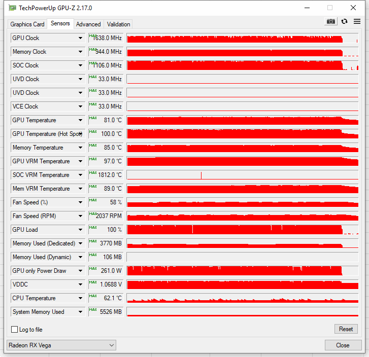

Ich habe die Karte in den letzten Wochen noch auf Stock laufen lassen, weil ich in World of Warships trotz recht stabilem und noch dezentem UV zweimal nen Grafikkartentreiberreset hatte, ich aber dann im Ranked mitgemacht habe und bei 6 vs 6 ein rausfliegender Spieler einfach zu viel Einfluss in diesem kompetitiven Modus hat.
D.h. ich habe die Test nach dem Umbau wieder mit Stocksettings im Wattman gemacht und mit dieser höheren thermischen Last sollte man den Einfluss besser sehen und lassen sich dann auch gut mit meinen ersten Tests gut vergleichen.

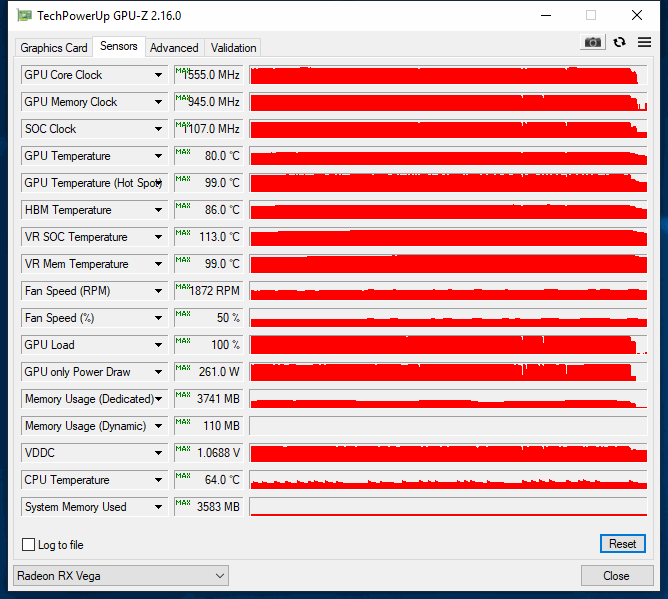

Time Spy (unmodded)Time Spy (modded)Heaven (unmodded)Heaven (modded)
GPU-Z - TimeSpy (Ryzen 5 2600 Stock, ASUS Vega 64 Stock (unmodified).gifGPU-Z - TimeSpy (Ryzen 5 2600 Stock, ASUS Vega 64 Stock) (Thermal Pad + Kryonaut).gifGPU-Z - Heaven (3840x1600 (Full Screen), AA x8, Tesselation Extreme, Quality Ultra).gifGPU-Z - Heaven (3840x1600 (Full Screen), AA x8, Tesselation Extreme, Quality Ultra) (Thermal P...gif
Die VRMs sind unter Time Spy bis zu 12°C kühler gewesen, in Heaven sogar 16°C. In anderen Benchmarks wie Furmark oder Superposition sah es genauso aus. Meist hatte ich sogar eine leichte Mehrleistung (ca. 1-2%).
Wobei ich mir im Moment etwas unsicher bin ist der Auftrag der Wärmeleitpaste auf den Chips. Ich hab oft so 0-2°C mehr beim Grafikchip und HBM. Allerdings dabei auch immer einen höher erreichten maximalen Chiptakt und etwas mehr Leistung, die diese 1-2°C rechtfertigen könnten.
Dazu kommt noch, dass die Stock-Ergebnisse mit einem älteren Adrenalin-Treiber gemacht habe (18er) und am Samstag mit dem 19.2.3 unterwegs war. Schwer zu sagen was AMD da noch optimiert hat.

Der Ghettomod ist hier die erste Wahl. Brauchst auch nicht die Noctua Lüfter für 20€/Stück. Die Arctic die auf meinem Bild sind rechen völlig. Kosten zwischen 4 und 7 € das Stück.
Nur musste dir halt ein Kabel zurechtlöten.
Hier der Beitrag wo auch Fotos mit den Aschlüssen zu sehen sind. Danach bin ich vorgegangen:
https://www.computerbase.de/forum/t...ega64-ghetto-mod.1843710/page-2#post-22102238
Der Dank gilt hier auch Franz Huber und Mugi

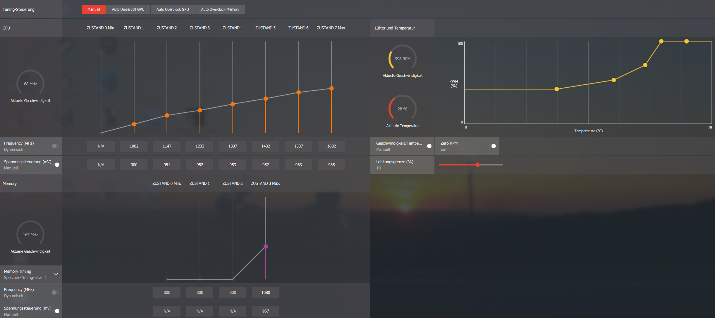

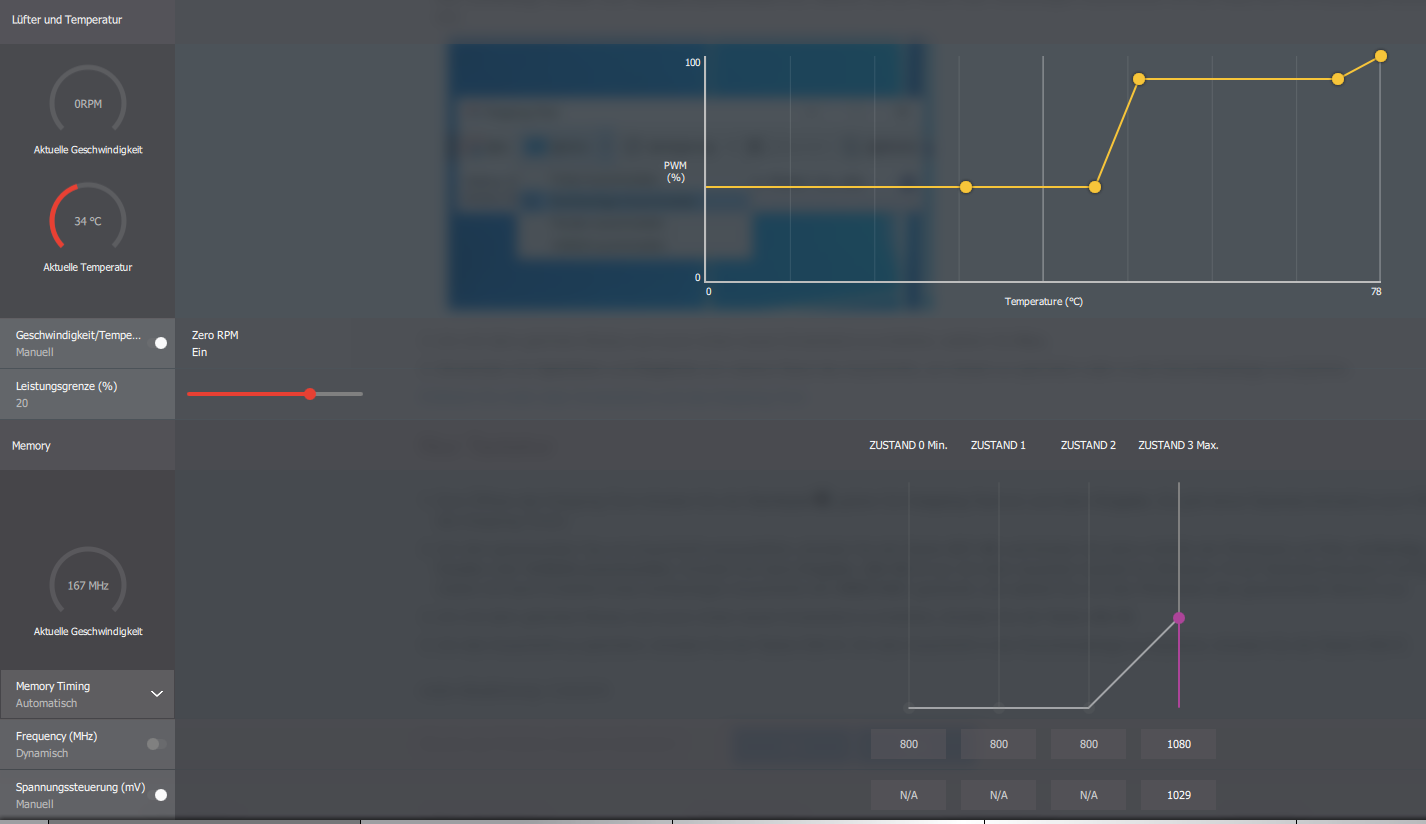

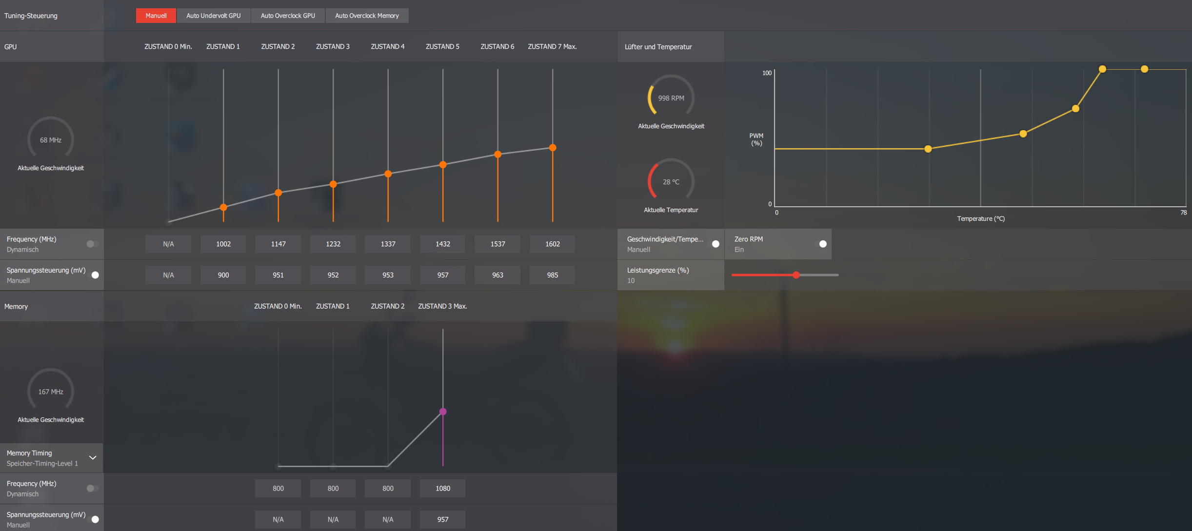

Hier mal meine UV-Werte mit denen ich am Besten fahre. Ich habe wirklich viel rumprobiert und das ist (anscheinend) das stabilste Optimum 24/7 für MEINE Karte. Andere Karten kommen sicherlich mit weniger Spannung aus.
Bei mir laufen 24/7 am optimalsten die Cydras-Einstellungen, habe hin und her probiert, schneller geht ja auch, aber ich mag's lieber ruhig, sparsam, stabil und von der Leistung her ausreichend im Dauerbetrieb
Interessant ist, dass die Karte in Benches langsamer wird, sobald ich die Taktraten oder das PL über den mir eingestellten Werten anhebe. Ich habe dann gleich mehrere hundert Punkte weniger in Firestrike. Es steigt der Verbrauch und die Leistung sinkt. Die Temperaturen steigen nur leicht an. Also rennt die Karte nicht ins Temperatur- oder Leistungslimit. Gleichzeitig die Spannung zu erhöhen bringt da auch nix.
Durch den HBM auf 1150 geht noch was Leistungstechnisch, aber das mag BF5 so gar nicht und schmeißt mich wieder auf den Desktop ;-)
