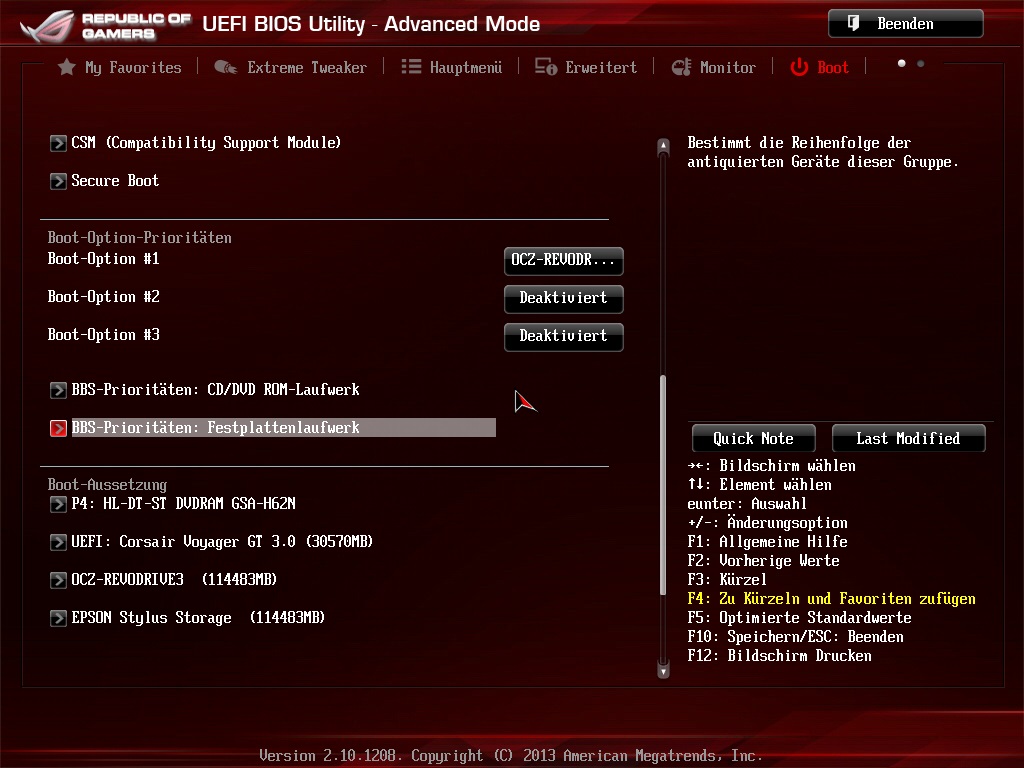

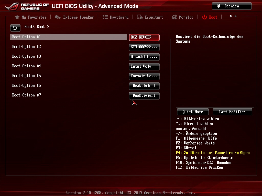

Womöglich suchst du ja auch im falschen Bios-Menue. Im Festplattencontroller-Menü findest du sie natürlich nicht. 'Hängt ja nicht am Controller des Boards. Sondern im Menue "Boot". Dort kannst du normalerweise den Eintrag "SCSI:OCZ-Revodrive" in der Bootreihenfolge nach oben setzen.
Ich bin im BIOS-Menü und stelle es ja richtig ein. aber er übernimmt es irgendwie nicht trotz speichern.

Ich hab mal 2 Screenshots gemacht, von dem Menü + deren Einstellungen wie sie sein sollen.

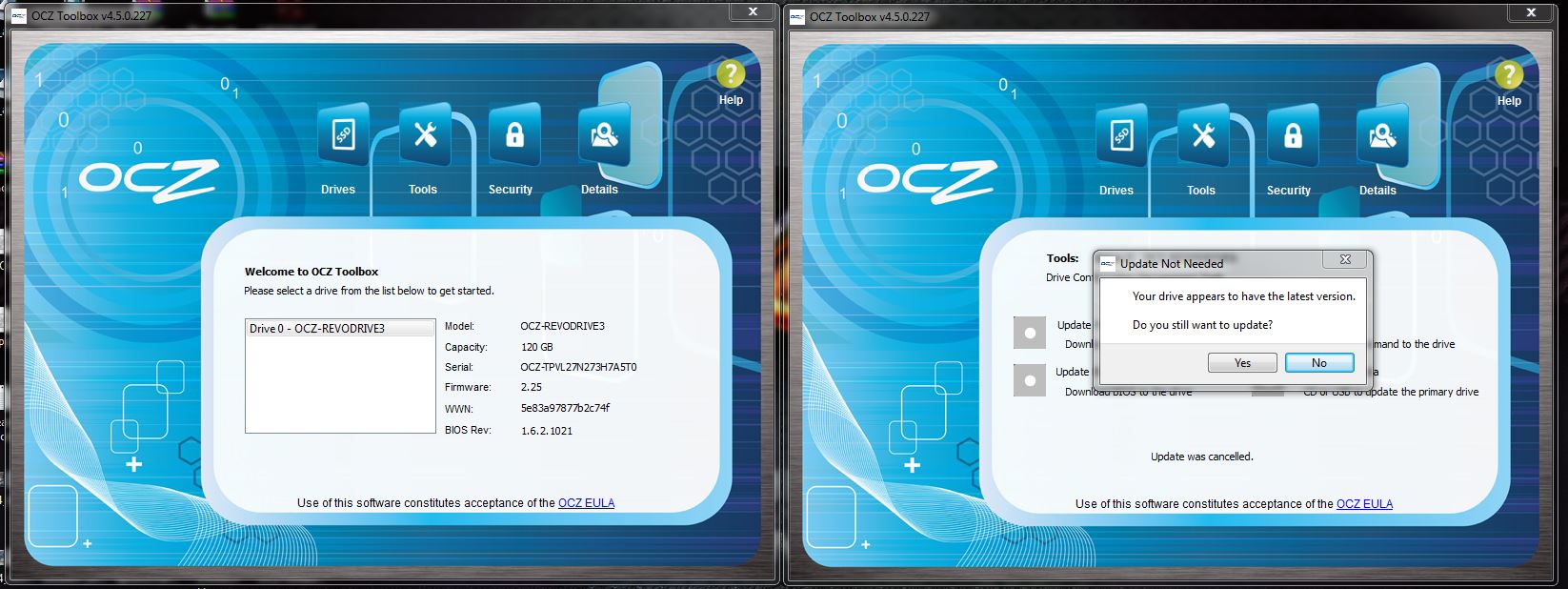

BIOS des RevoDrive aktuell? Mit dem vorletzten BIOS gab es ein Problem, daß das RevoDrive3 teilweise im POST nicht korrekt erkannt wurde. Wenn nicht, aktuelles BIOS mit OCZ Toolbox flashen.

So werde jetzt mal vom RevoDrive und dem Mainboard jeweils die neuen BIOS drauf hauen.
ok danke ich hab noch die 1.6.2.1021
Wenn ich das BIOS des RevoDrive´s update gehen dann die Daten auch verloren? Denn ich hab die Update bis jetzt immer nur gemacht wenn ich das Windows neu gemacht hatte
Ich habe bislang 2x das BIOS Update durchgeführt, beide Male ohne Datenverlust. Ein Backup sollte natürlich trotzdem gemacht werden.
Die Version auf Deinem RevoDrive ist die fehlerhafte.
Ok das stimmt^^
Hab die aktuellste Version drauf, hier:
