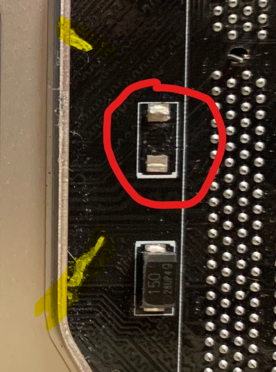

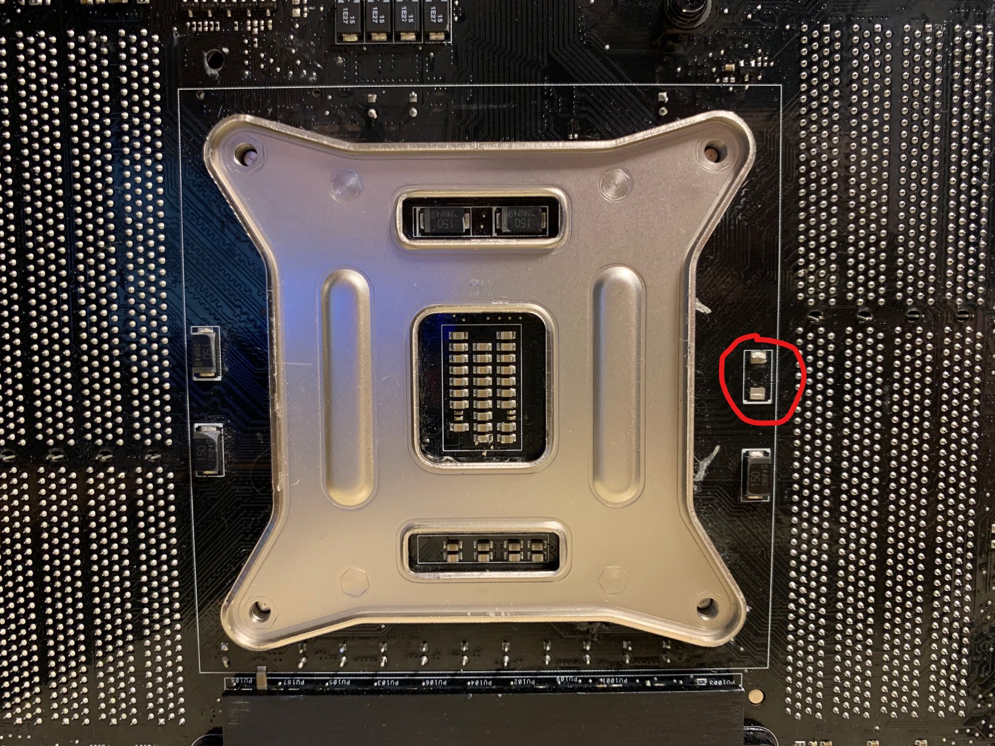

ich habe von einem Freund die alten PC-Teile bekommen, da ich diese als Homeserver nutzen wollte. Nun ist alles angekommen und ich habe auch schon von vorne herein gesagt bekommen, dass hinten ein Teil beim Ausbau abgebrochen sei (siehe Bild 1).
Natürlich habe ich trotzdem erstmal versucht alles zum laufen zu bringen, allerdings zeigte das Mainboard ein Problem mit der CPU an (wenig verwunderlich).
Meine Frage: Kann ich das Mainboard zu einem Fachhandel bringen, welche dann das Teil wieder anlöten o.ä. oder geht das nicht mehr bzw. lohnt es sich überhaupt noch? Gerne auch Preiseinschätzungen, sollte ich es zu einem Fachhandel bringen, damit ich nicht über den Tisch gezogen werde.

Macht quasi keiner mehr.
Also sieh zu, dass du das Ersatzteil irgendwoher bekommst und dann fragst du im Freundes/Bekanntenkreis, wer nen Lötkolben schwingen kann. Das sollte recht simpel sein an der Stelle mit minimalen Lötskillz.
Kostet dann paar Cent das Ersatzteil und ein Sixpack Bier für den Lötmensch.

Vielen Dank für die schnelle Antwort. Mir stellt sich dann die Frage was für ein Bauteil das genau ist, steige da nicht so ganz durch.
Das es sich um ein SMD Widerstand handelt, weiß ich jetzt nach Recherche relativ sicher, allerdings blicke ich bei der Bezeichnung nicht so ganz durch, welches ein identischer SMD Widerstand wäre.

Sofern es ein Widerstand ist, ergibt sich die Ohm-Zahl aus der beschriftung. 150 steht normalerweise fuer 15 Ohm. Kann man aber einfach mit dem Multimeter durchmessen ;)
Da eine Seite aber markiert ist kann es sich auch gut um einen SMD Kondensator handeln.

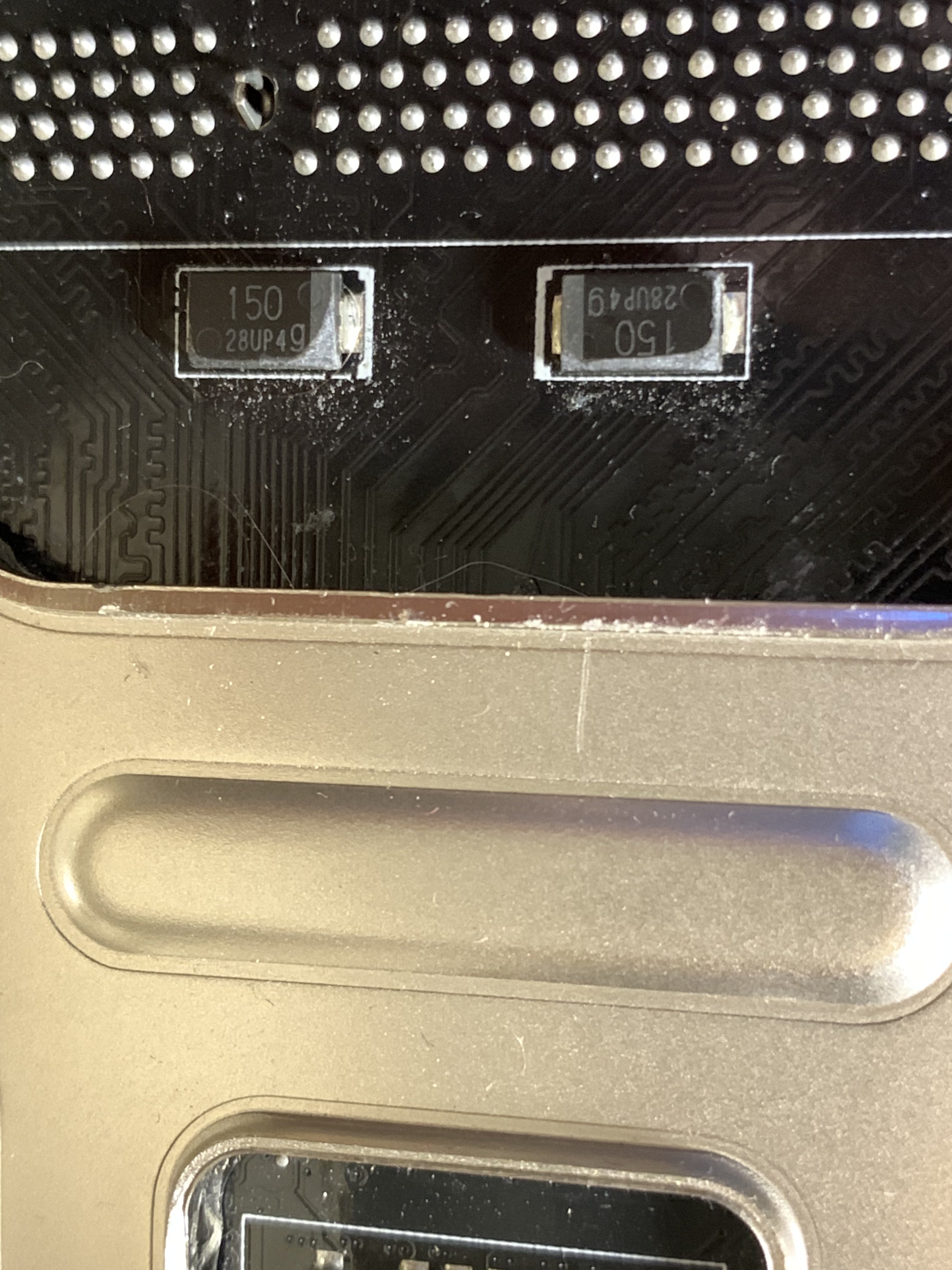

Dann war wohl deine Recherche nicht so gründlich. :) Denn das sind Tantal Kondensatoren mit 150 µF und warscheinlich mit einer Spannung von 2,5 Volt, Da bin ich mir aber nicht so Sicher. (aber leicht nachzumessen)
Mir stellt sich aber eher die Frage, was um alles in der Welt dein Freund mit dem Board angestellt hat?!
Schon die zwei Kondensatoren auf dem ersten Bild sehen aus, als wenn die jemand mit nen Dremel maltretiert hat!!
Und von dem Kühlkörper über den CPU Sockel scheint auch noch ne Schraube zu fehlen.
Diese Kondensatoren sollten auf jeden Fall mit getauscht werden!!
Hast du dir mal die Pins vom Sockel mal näher betrachtet? Mich würde es nicht wundern, wenn da einige Pins nicht mehr ganz Taufrisch sind. (um nicht zu sagen dass sie krumm sind)
Reaktionen: Chiller3333 und Teestricker
Gut das ich es nochmal indirekt erfragt habe :p Danke für die Information.
Gut, dann bin ich scheinbar nicht der einzige der sich das gedacht hat bei dem Anblick.
Ja, da fehlt auch eine Schraube, aber die kriege ich wohl ohne Fachmann ersetzt haha.
Okay, dann werde ich gucken, dass ich die mit austauschen lasse.

Kannst ja mal schauen welche Boards aus der Reihe diese Bauteile haben.
Dann evtl. bei ebay Kleinanzeigen ein defektes Board kaufen ?
oder eben die Bauteile selbst bestellen und nachlöten.
Schau doch mal in der Helferliste in deiner Umgebung nach - evtl. gibt es ja jemanden der sich bereit erklärt.
Sieht ja nicht sooo schwierig aus.
Das GELB markierte sind aber nur Klebereste, oder !? ...

Das wäre auch meine Idee, nur finde ich die passenden Bauteile nicht und der Fachmann wollte sie mir nicht bestellen bzw. meinte man könne diese nicht bestellen, was ich aber nicht glaube.

Ich hab mich mal ein wenig umgeschaut. Wie du sagst, ist wohl nicht so einfach auch wenn man Dr. Google fragt.
Hier müssen jetzt die Leute ran die mit einem Multimeter umgehen können und dir auch übersetzen können was du suchen sollst.
Hast du ein Messschieber ? Dann könntest du die Bauteile schon mal abmessen.
Die Größe hilft auch schon ein wenig bei der Bestimmung der Bauteile.
eigentlich haben wir bisher nur folgendes:
Tantal Kondensator
150µF
