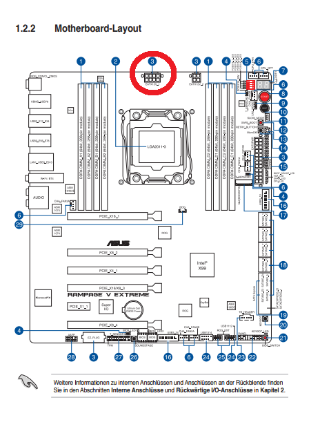

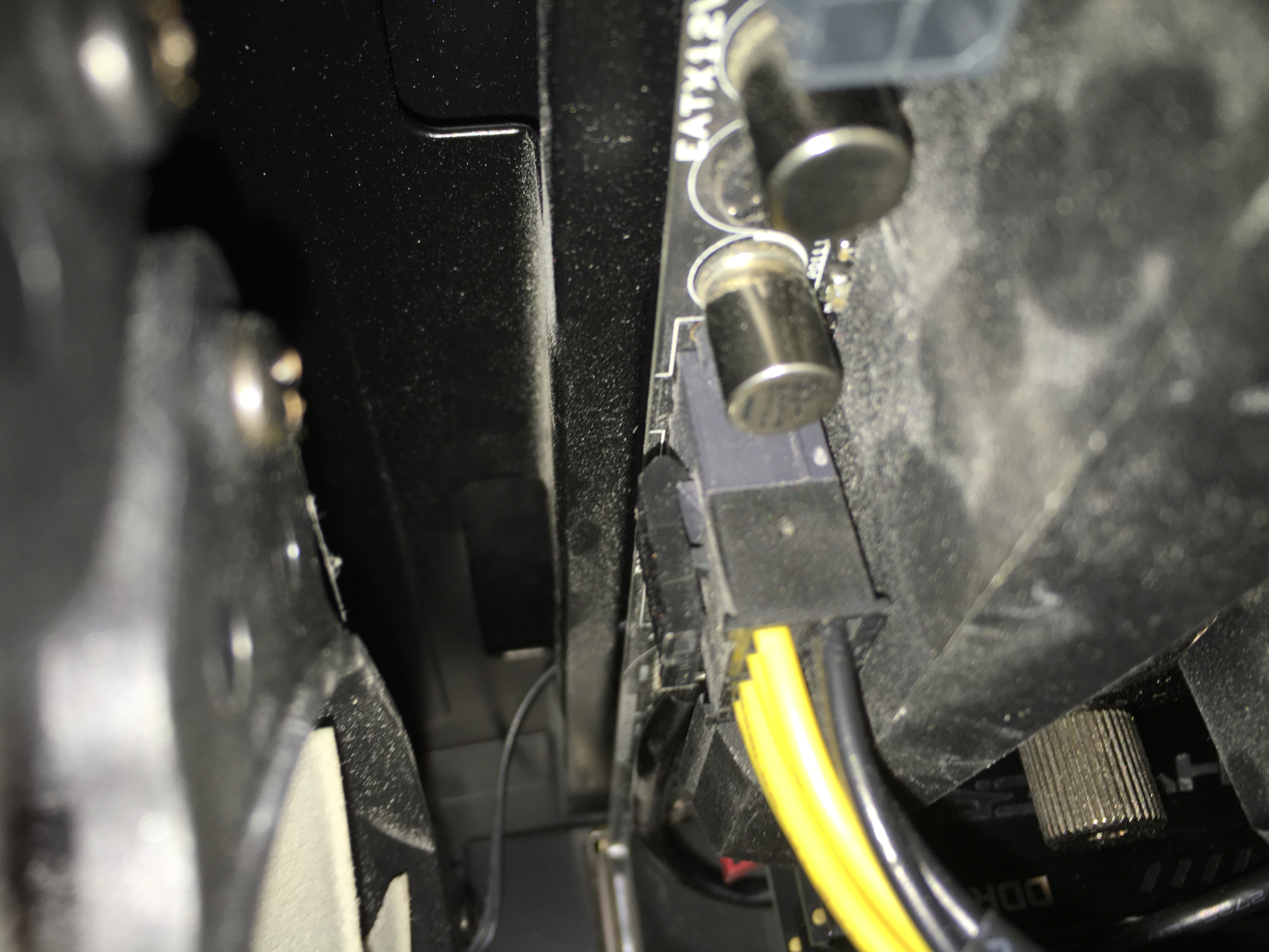

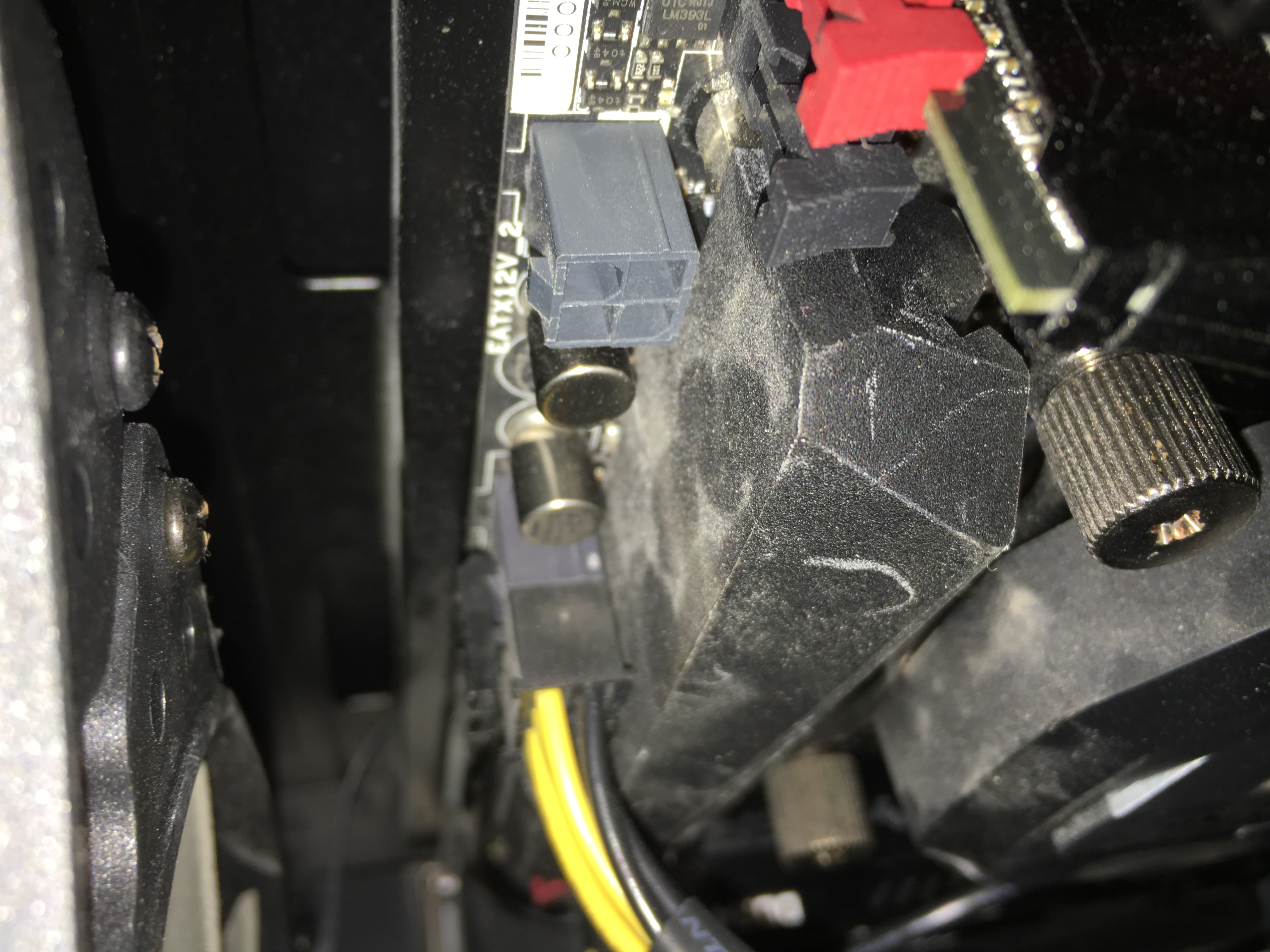

Er geht an, dann wieder aus und startet dann erst beim zweiten mal. 850 Watt Netzteil von bequiet hilft nicht. Wenn ich den Stecker von folgendem Bild ausstecke (rot markiert), dann geht er nicht aus, aber dann startet der PC gar nicht. SOllte der Stecker nebenan mit der 3 Zusätzlich mit Strom versorgt werden?

Der 8-polige Stecker ist korrekt aufgesteckt ? (rot markiert)
Auf einmal jetzt ? Vorher gelaufen ? Gerade zusammen gebaut ? Natürlich muss auch ein Stromstecker an Position 3 dran, schon mal das Handbuch gelesen ? Steht doch drin. Du hast 28gb ram angegeben, wie ist denn die Zusammenstellung der einzelnen Riegel? Stück oder Größe

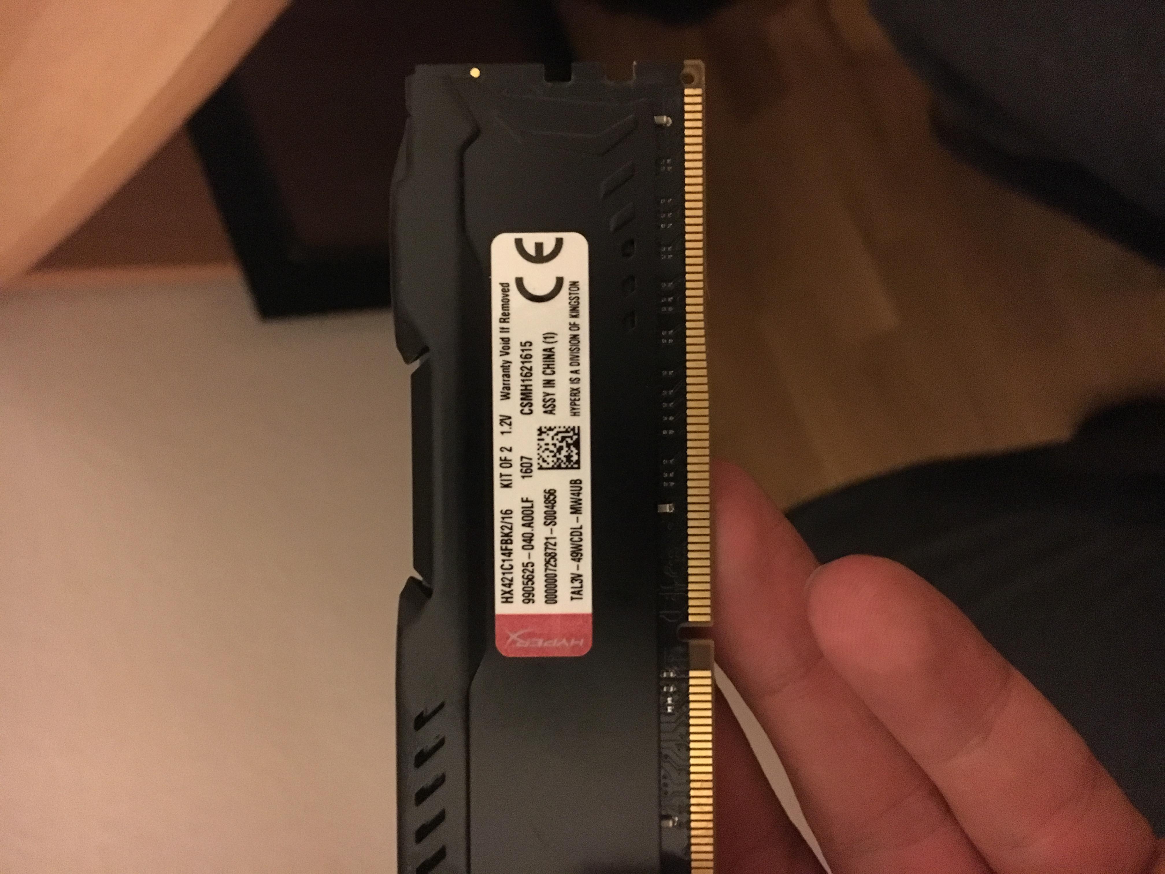

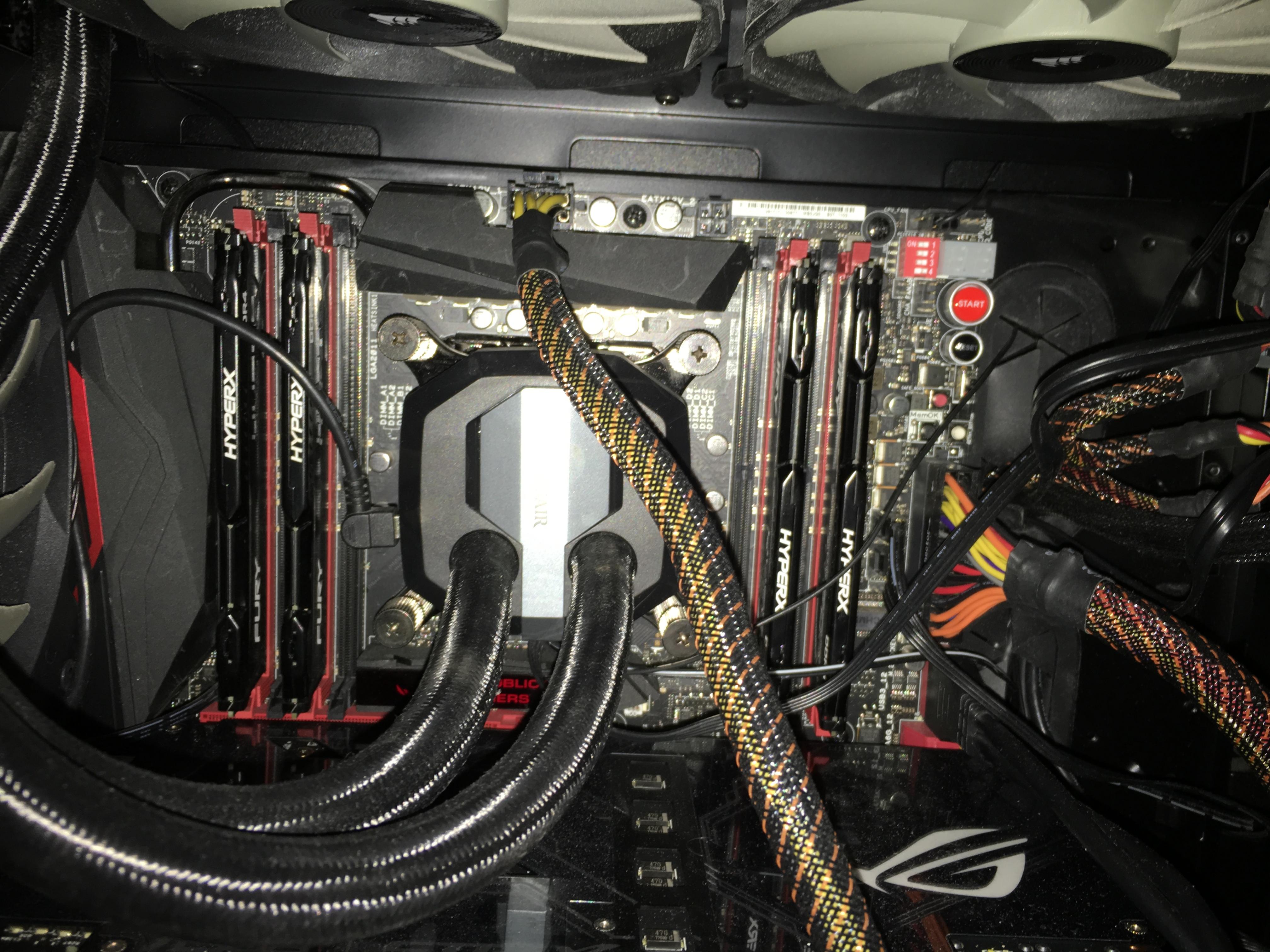

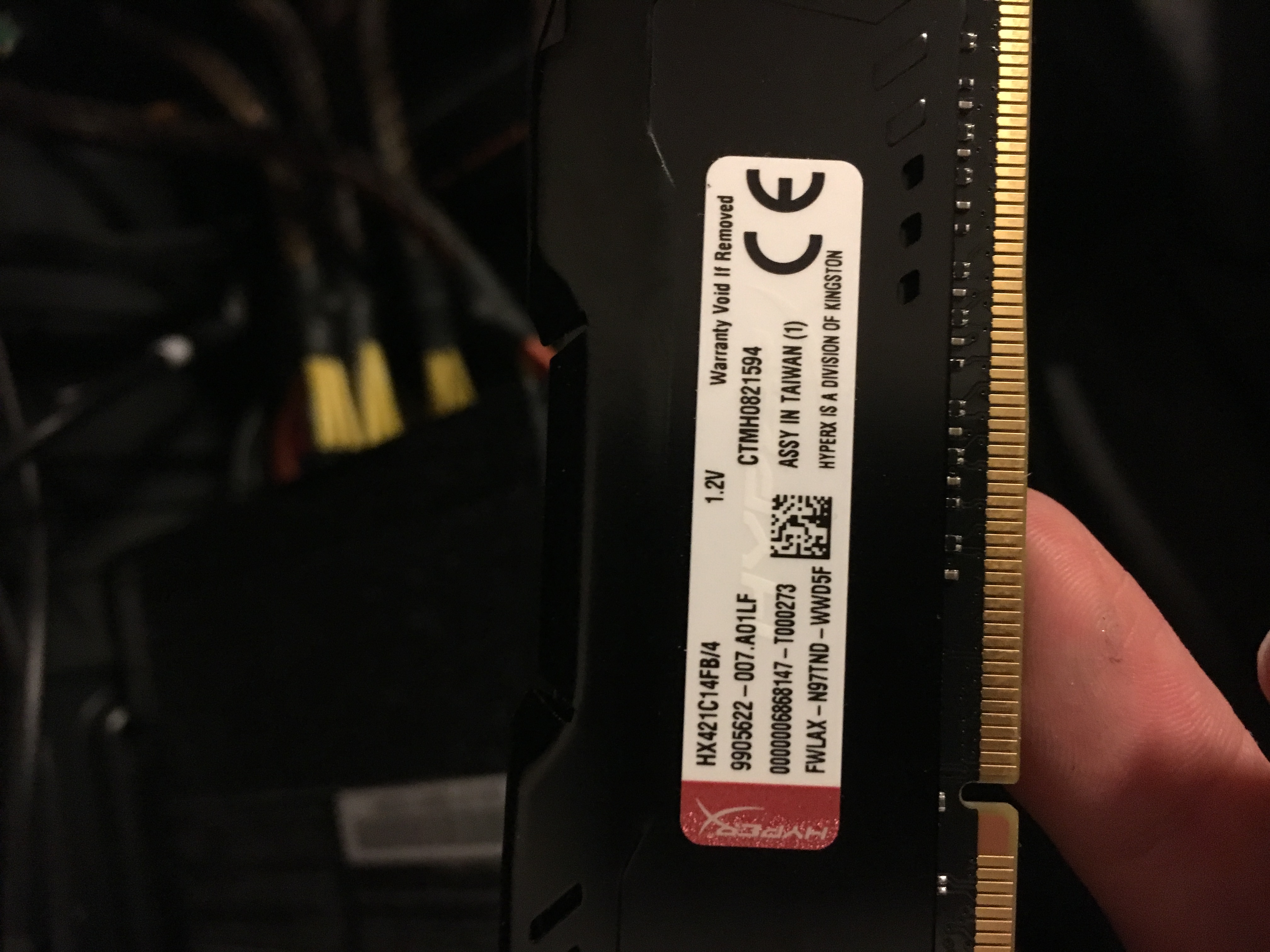

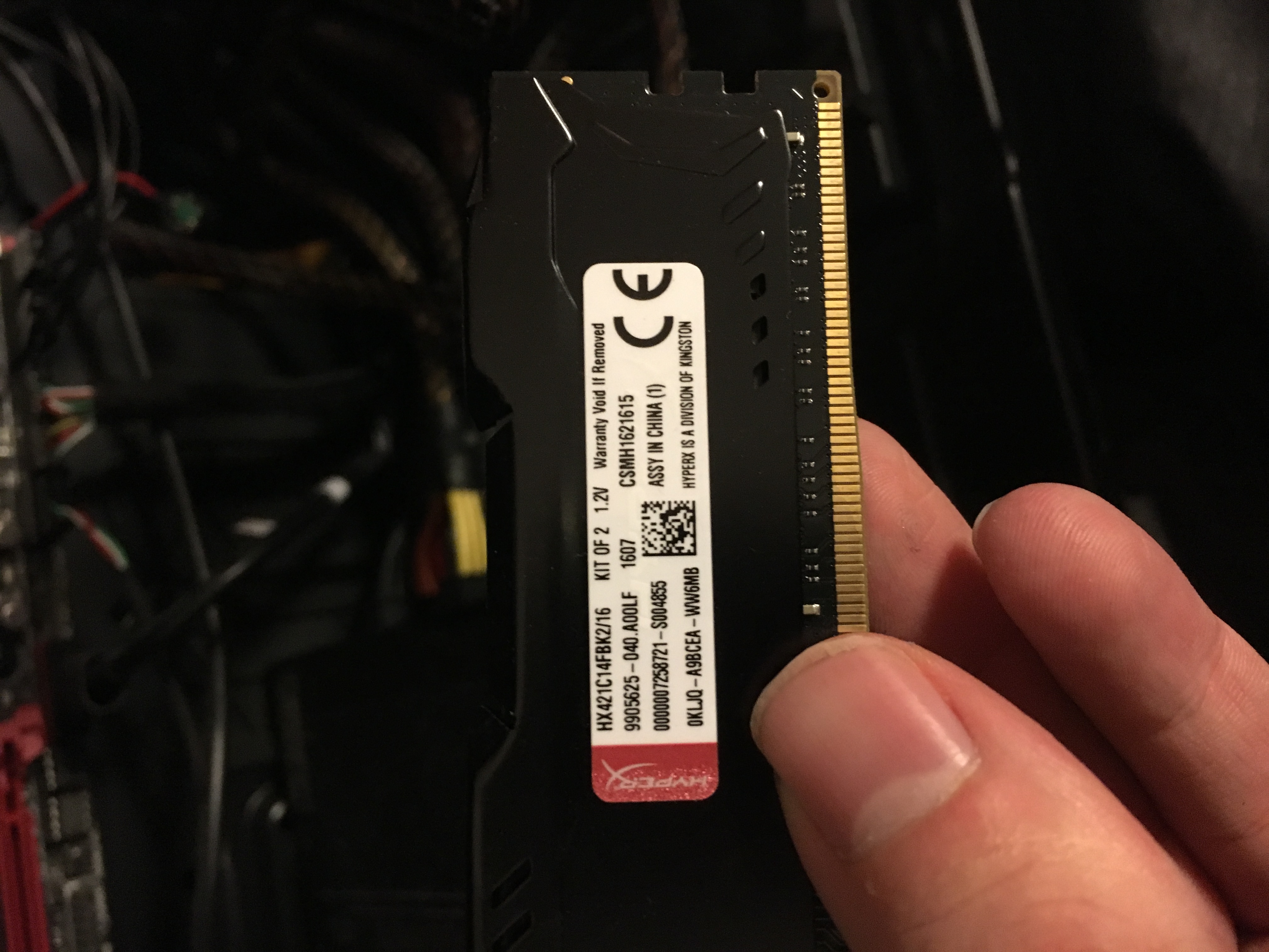

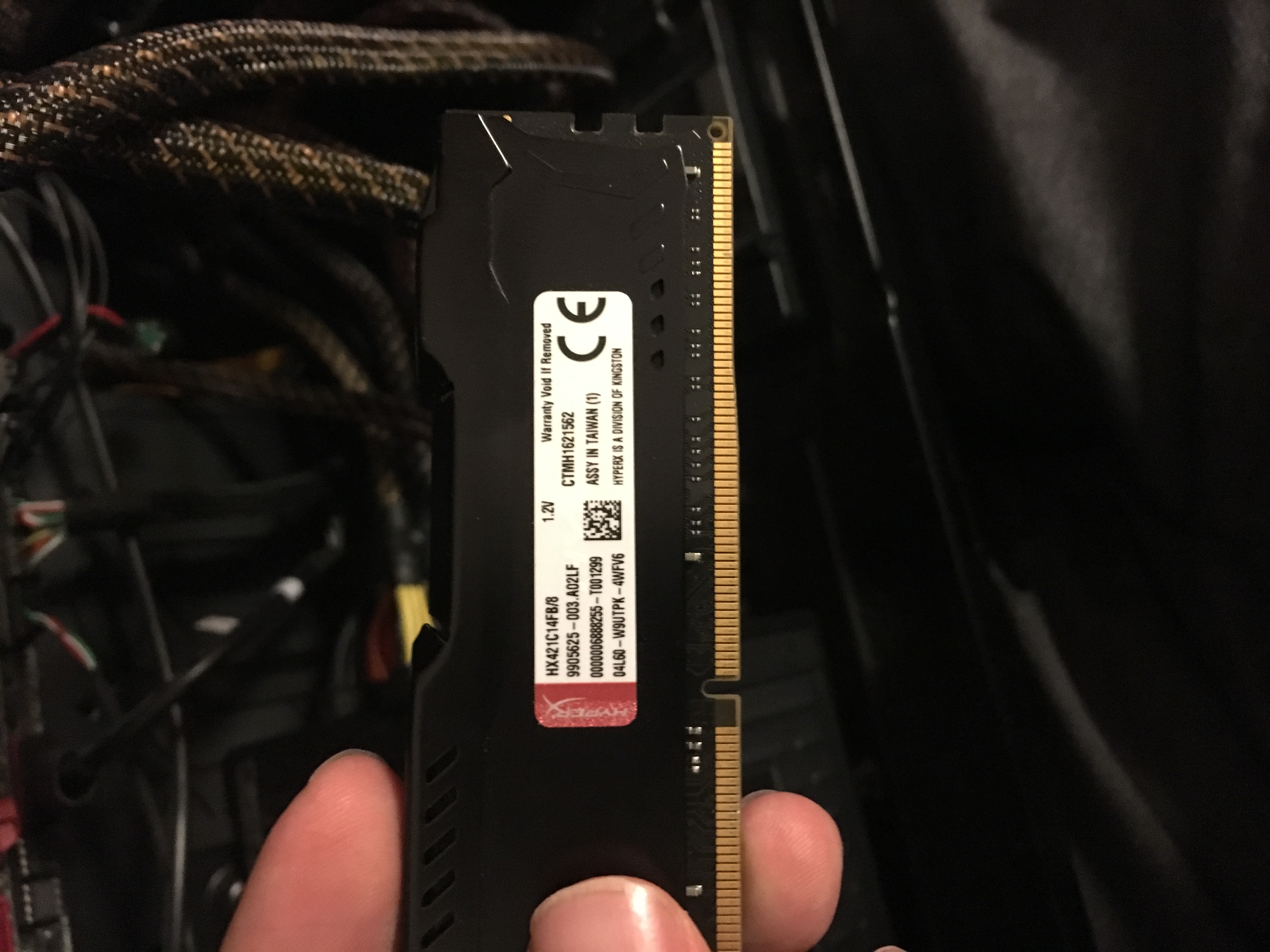

Ram siehe Bilder:
8-Poliger Stecker siehe Bild:
Dass der Computer einen zweiten Start braucht war schon immer so. Dass der Computer von alleine angeht ist erst seit letztens, als ich auch das mit dem Kaltstart probiert habe, aber als das nichts brachte habe ich es wieder auf den Standard gesetzt. Zu gleicher Zeit habe ich allerdings auch die 1080 Ti eingebaut.

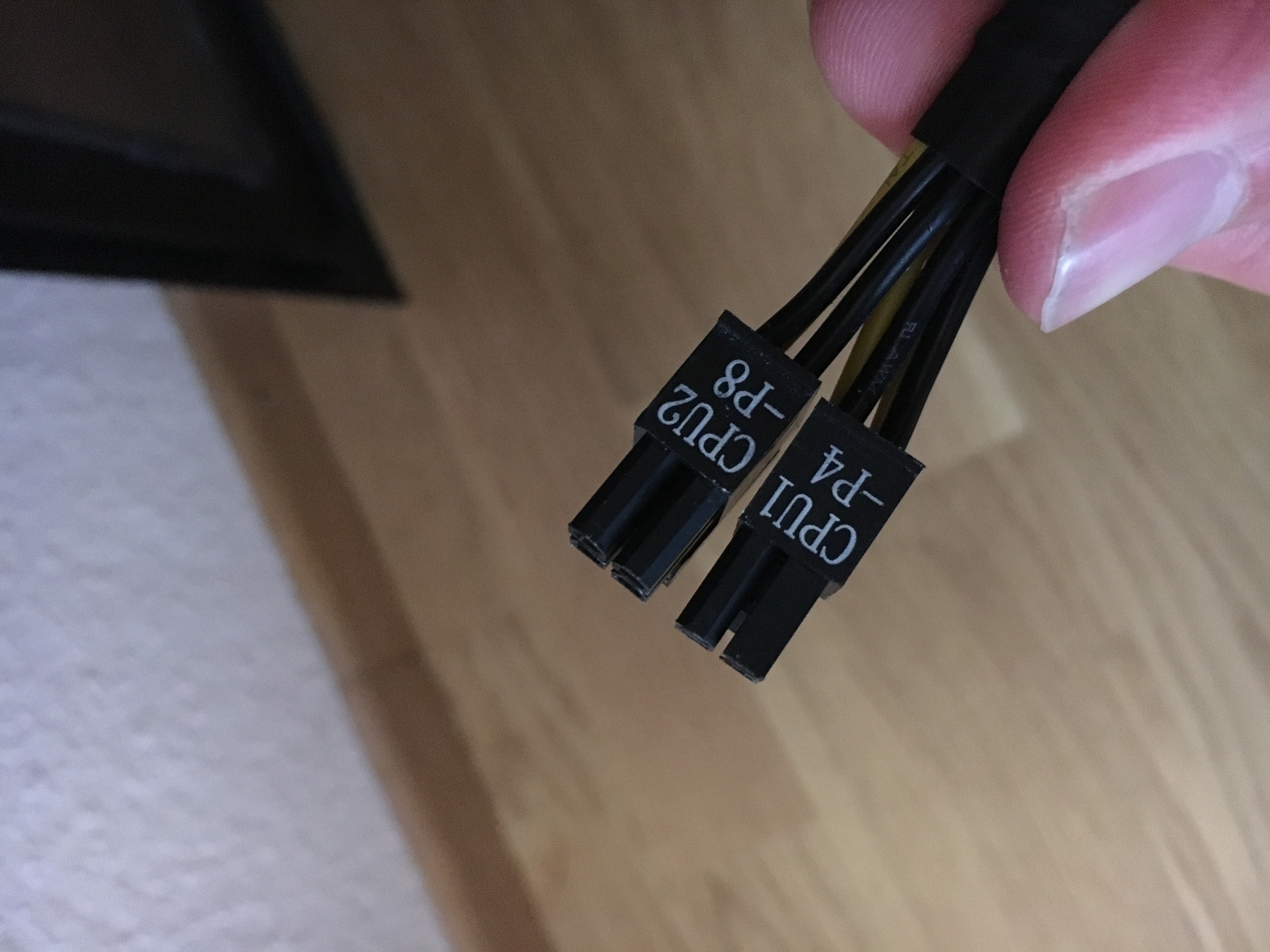

Den rechten Stecker sollte ich evtl noch einbauen, siehe Bild. Wo kauft man so eine Kleinigkeit am besten? Wohne auf dem Land...

Und das Kabel sollte schon bei deinem Netzteil dabei sein.
ja das neuste Bios ist drauf. Bei meinem Netzteil war das Kabel einmal dabei und das ist auch an der rot markierten Stelle eingesteckt. Aber ein zweites finde ich leider nicht. Ich hätte noch VGA Kabel für Grafikkarten aber wenn ich das einstecke fährt der PC nicht hoch und ist glaub auch nicht dafür gedacht. Weis jemand wo ich das her bekomme. Ich habe gerade im Internet gesucht, jedoch nichts gefunden.
Meine Güte. Was kommen denn hier für Tipps. Mit 24 Pol ATX und 8 Pol ist die ATX Spezifikation voll erfüllt. Solange keine extremen Übertaktungen am Start sind muss kein weiterer Stecker an den 4 Pol angesteckt werden. Sieht man ja daran, dass die Kiste startet. Wären Stecker nicht korrekt gesteckt würde es schlichtweg garnicht booten.

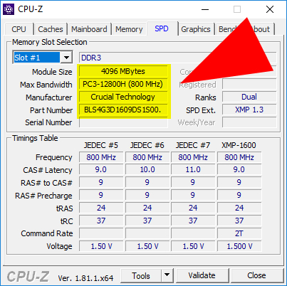

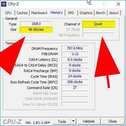

anbei die Konfiguration :D Keine Ahnung wieso die so zusammengestellt wurde :D
Die Anderen Methoden werde ich mal versuchen, nur was ist der Dip-Schalter?
Viele Grüße
Ok es hätte auch ein Screenshot mit CPU-Z gereicht. CPU-Z zeigt einem alle möglichen Daten des Rechners an: https://www.computerbase.de/downloads/systemtools/cpu-z/
Was ich von den Bildern die du gepostet hast sehen kann ist jenes:
Du hast ein 16GB Kit bestehend aus 2*8GB Modulen, ein einzelnes 8GB Modul und ein einzelnes 4GB Modul.
Ergibt zusammen 28GB Speicher. Dir werden 24GB angezeigt. Merkste was? Nochdazu sind die Module in einer Quad Channel Konfiguration gesteckt. Das geht garnicht da hier jedes Modul 8GB groß sein müsste.

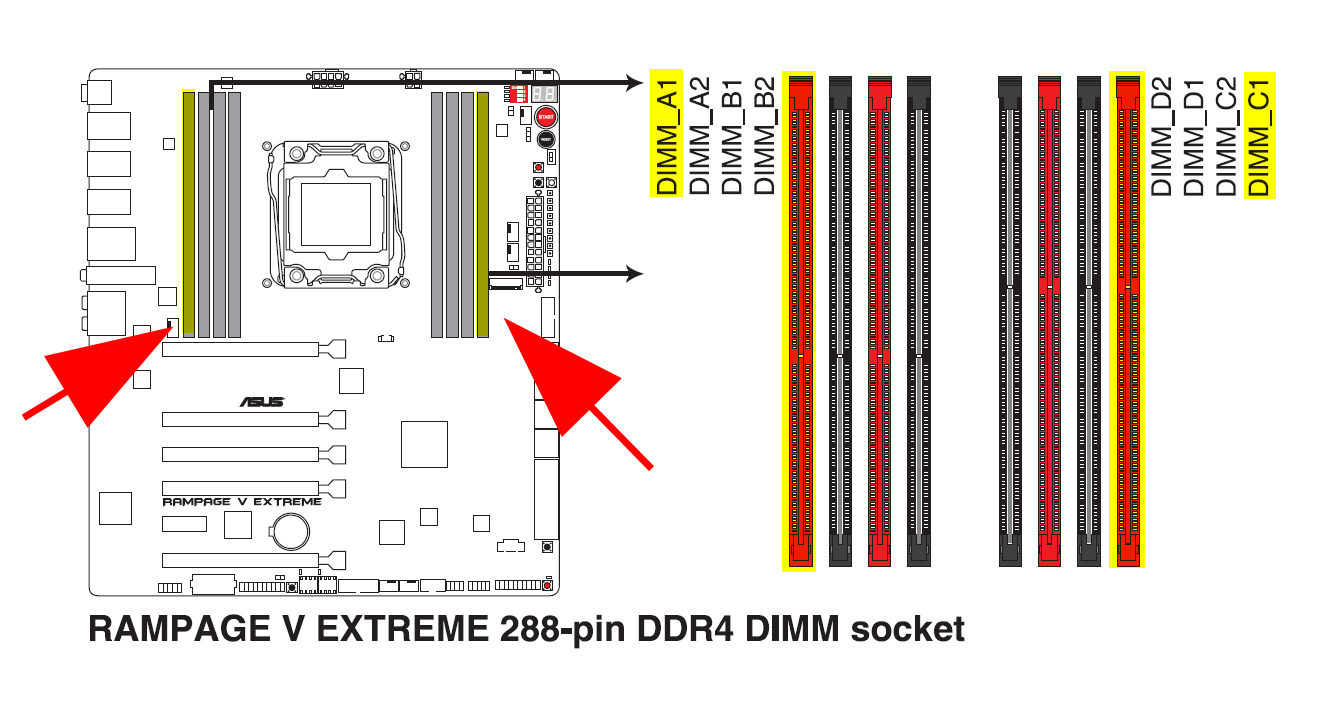

Probier mal folgendes:
Bau alle Arbeitsspeicher aus. Nimm nur die beiden 8GB Riegel auf denen "Kit of 2" steht und baue sie in die Ram Slots A1 und C1 ein:

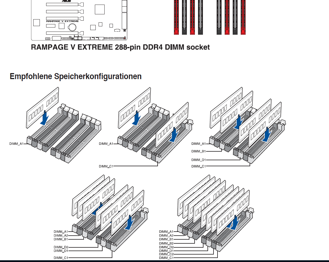

Das ist die Dual Channel Konfiguration so wie sie im Handbuch: http://dlcdnet.asus.com/pub/ASUS/mb/LGA2011/Rampage_V_Extreme/G9550_R5E_WEB_only.pdf beschrieben ist.

Also ich habe es jetzt mit der 0-Methode versucht, auch mit den ram kits an den 2 plätzen ohne die restlichen 2. auch die werte im Bios habe ich wieder auf standard gesetzt. Ich habe mir auch bei bequiet den zweiten Stecker für die Stromversorgung geholt.
