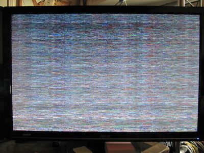

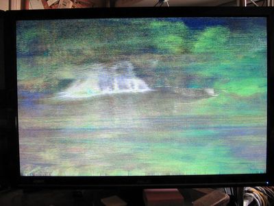

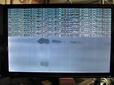

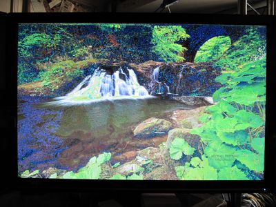

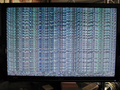

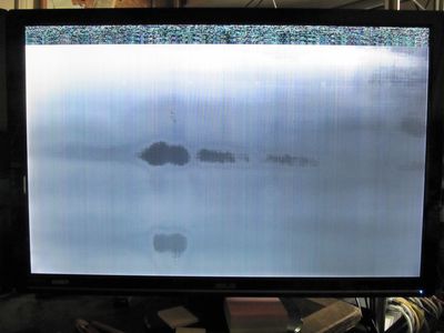

Ich habe einen Asus Monitor VW226H, welcher noch betrieben werden kann, aber erst nach einer 3-5 minütigen Aufwärmzeit, vorher wird kein richtiges Bild angezeigt. Ist somit wahrscheinlich kein grosser Defekt und ich hätte diesen gerne repariert. Der Monitor ist ausserhalb der Herstellergarantie.

In der Aufwärm-Phase sieht es so aus:
IMG_1630.JPG IMG_1631.JPG IMG_1632.JPG IMG_1633.JPG IMG_1634.JPG IMG_1635.JPG
Nach der letzten Phase ein Aus- und Einschalten und das Bild wird normal angezeigt, der Monitor funktioniert wie gewohnt ohne Probleme.

hört sich nach einer kalten Lötstelle an

Bei Deinem Fehlerbild würde ich versuchen selbst Hand anzulegen, denn das Fehlerbild scheint mir in Richtung Spannungsstabilität und damit verbunden ein schleichender Tod von mindestens einem Elko zu deuten.
Also einfach aufschrauben und nach Elkos mit gewölbtem Deckel Ausschau halten und entsprechend ersetzen bzw. ersetzen lassen durch Jemanden der mit dem Lötkolben umgehen kann.

Danke für den Hinweis! Das werde ich dann mal versuchen und den Monitor aufschrauben.
