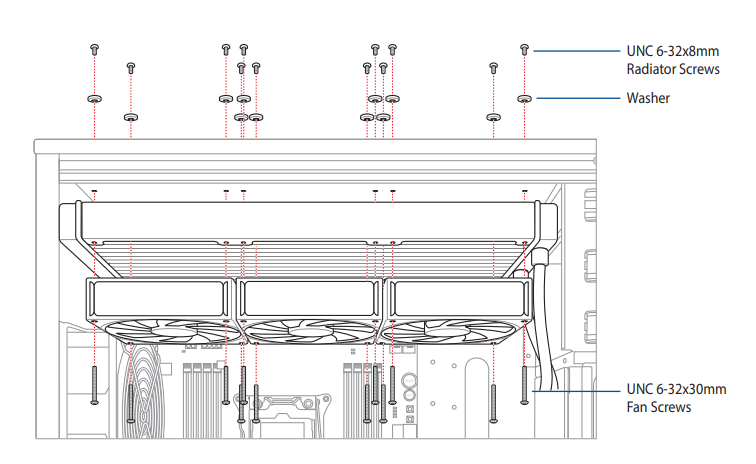

habe mal eine Frage zur Montage der AiO WaKü in meinem neuen Gehäuse.
WaKü: ASUS ROG RYUJIN 240
Gehäuse: Corsair 275R Airflow
Habe jetzt den Radiator wie in der Anleitung eingezeichnet im Gehäuse montiert, jetzt habe ich das Problem, das die Schrauben das Staubgitter blockieren, bzw. sieht es sehr bescheiden aus ...
Aus der Anleitung:

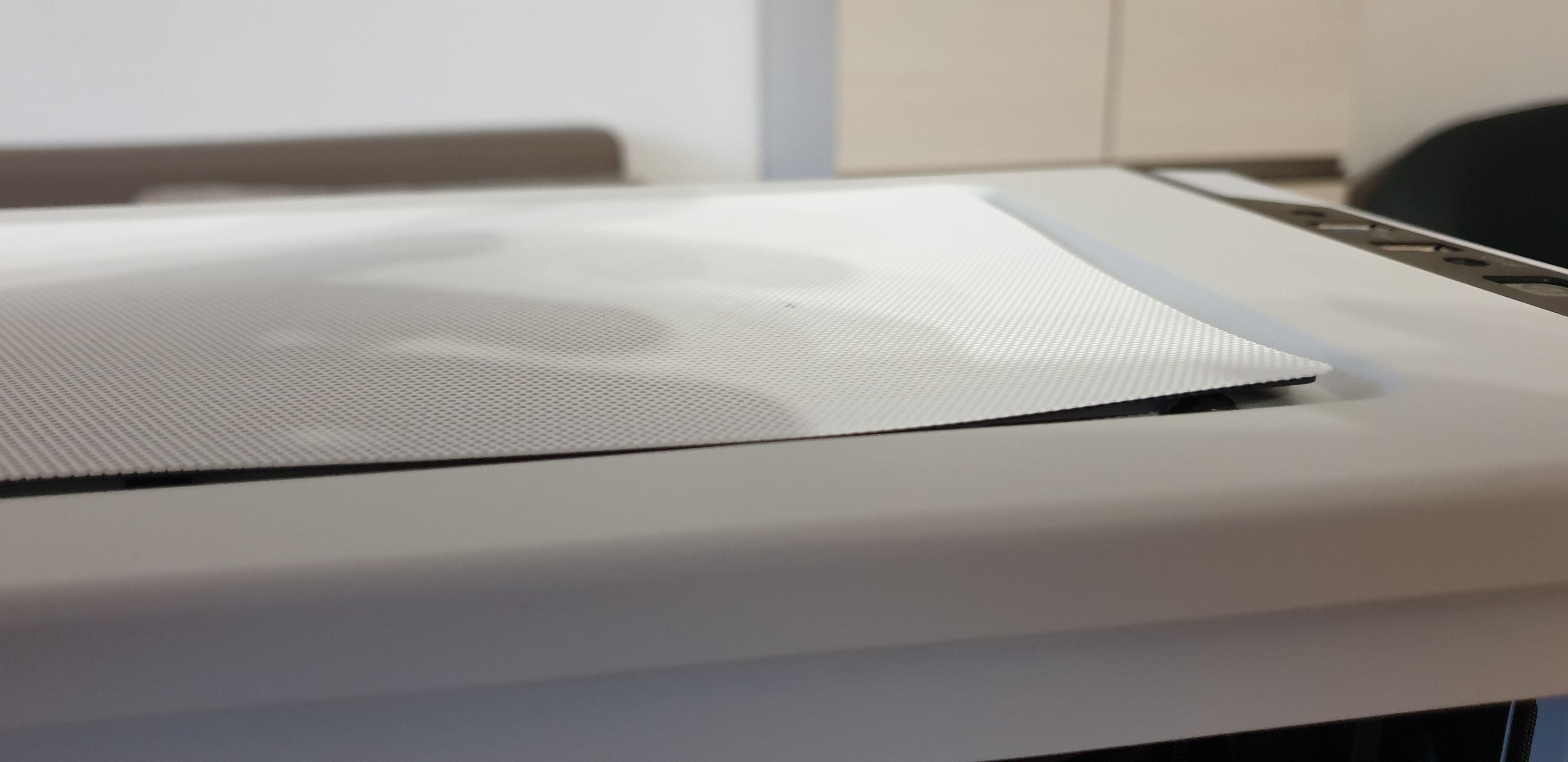

So sieht das ganze dann aus:
Habe ich da was falsch gemacht oder wie kann man das ändern?
Das ist eine Fehlkonstruktion vom Gehäuse, recht ärgerlich.
Kleine Beilagscheiben aus Eisen sollten das Problem beheben können. Der Staubfilter steht dann überall hoch.
Reaktionen: 2-Do
ok super ärgerlich ... ist mein erste WaKü-Einbau und ich dachte vllt etwas falsch gemacht zu haben ...
Danke für die schnelle Hilfe!
