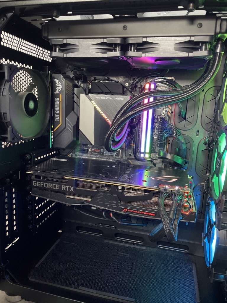

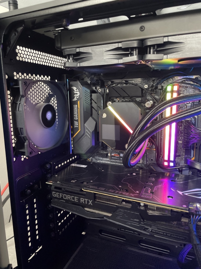

ich habe ein sehr nerviges Problem.
Meine Wasserkühlung startet ab und zu nicht ordnungsgemäß, das merke ich daran, dass der PC ungewöhnlich laut startet und laut bleibt und zudem zeigt das Display der Wasserkühlung nichts an.
Wenn Sie ordnungsgemäß startet, ist der PC fast kaum zu hören und das Display funktioniert. Abgesehen davon dass die Wasserkühlung nie im Armoury Crate (Update Tool) angezeigt wird, was eigentlich auch der Fall sein sollte.
Was kann Ich tun, da mein PC bei 5/10 Starts laut startet und bei den anderen nicht.
Ich habe bereits alles gereinigt, verstaubt ist nichts.

Das Problem dürfte tatsächlich sein, dass sie nicht richtig von der Software erkannt wieder, was entweder auf ein Defekt der AIO schließen lässt oder aber mit dem internen USB 2.0-Header zusammenhängt.
Alles korrekt angeschlossen und sitzt fest?
Ich kann mir auch vorstellen dass hier ein Kabel nicht richtig sitzt oder falsch angesteckt ist. Bringt die Info was, dass wenn ich den PC starte, läuft die Wasserkühlung mit an bis zum Punkt vom Windows Sperrbildschirm. Ab dort geht das Display aus und die Lüftung setzt (laut) ein.

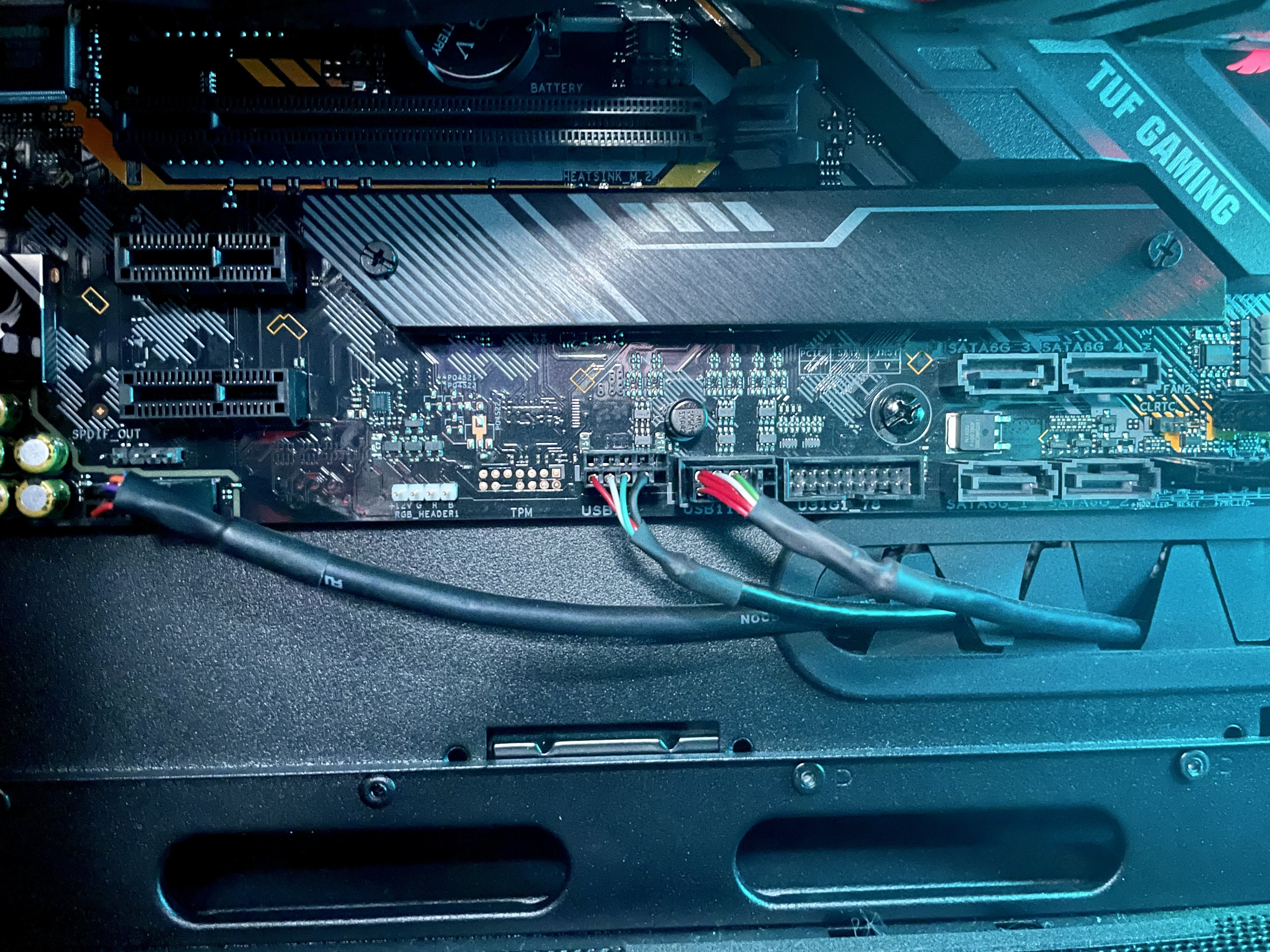

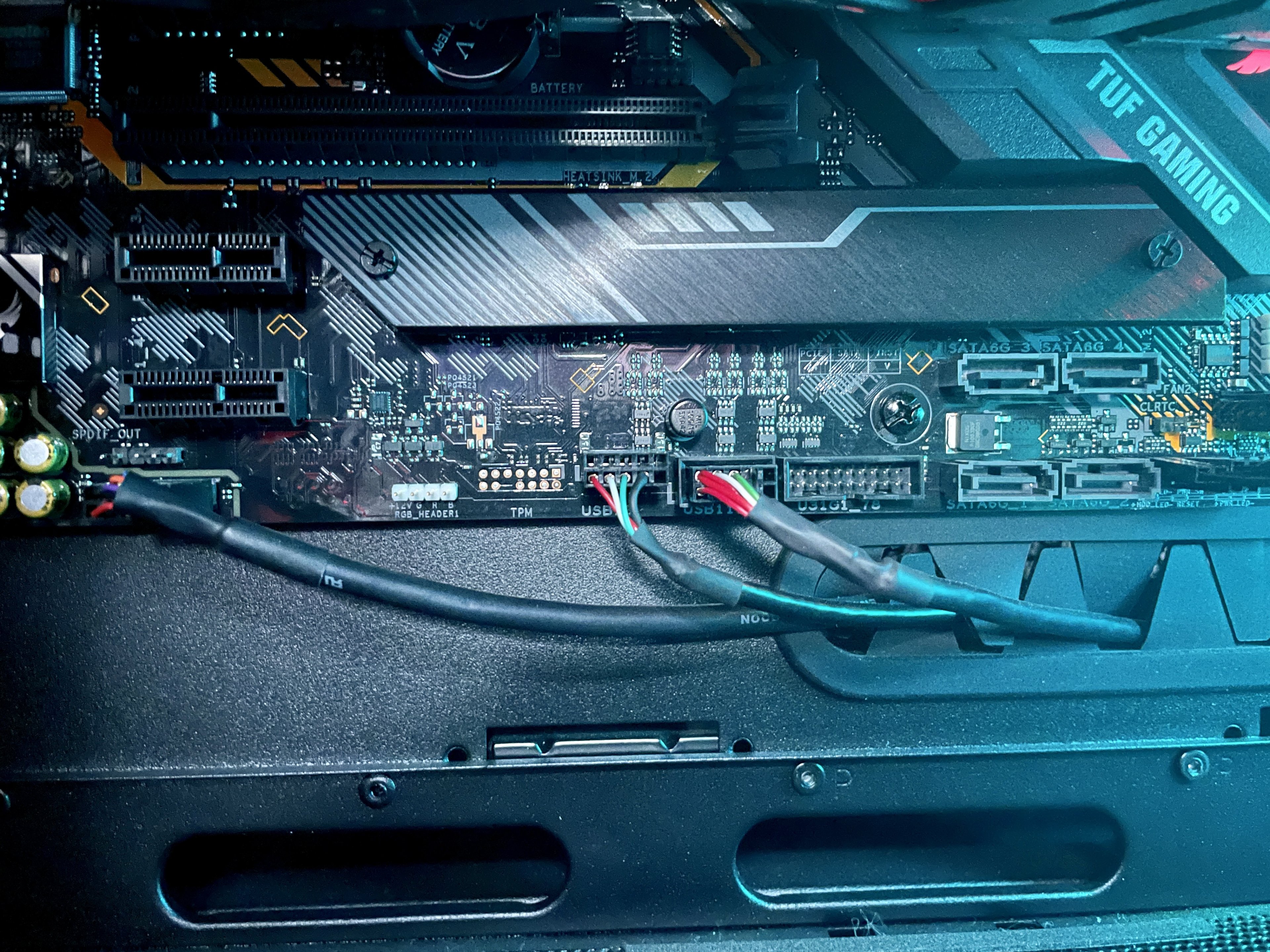

Okay es lag oder liegt am USB 1.2 Port/Kabel
Der Stecker mittig, war wohl lose oder ähnliches. Ich habe im laufenden Betrieb, den Stecker abgezogen und rangemacht. Plötzlich funktionierte es!
Nun ist es jedoch so, ich stecke den Stecker neu rein und der PC läuft wieder. Doch nach kurzer Zeit geht das Display wieder aus und der PC direkt laut, ist der Stecker im Arsch oder der Anschluss falsch?

Hier liegt halt irgendwo der Wurm drin. Kann dir btw. mit einem Lüfter auch passieren, dass das Kabel einen weg hat. Muss hier btw. auch gar nicht das Kabel sein, sondern der Anschluss bzw. das Mainboard.
@TE: Was steckt an den anderen beiden internen USB-Header? Ggfs. mal alles abstecken und nur die AIO an den verschiedenen Anschlüssen testen.
