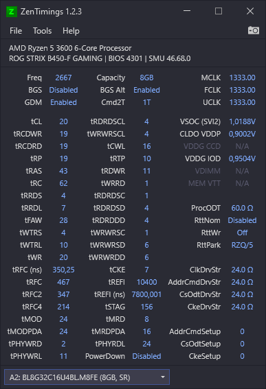

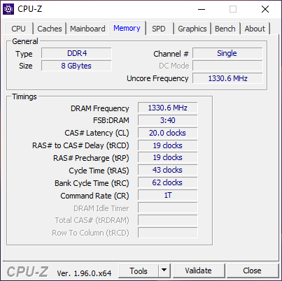

Anbei Bildschirmfotos von CPU-Z und ZenTimings.
Was sind geläufige Schritte, um ein solches Problem zu lösen?

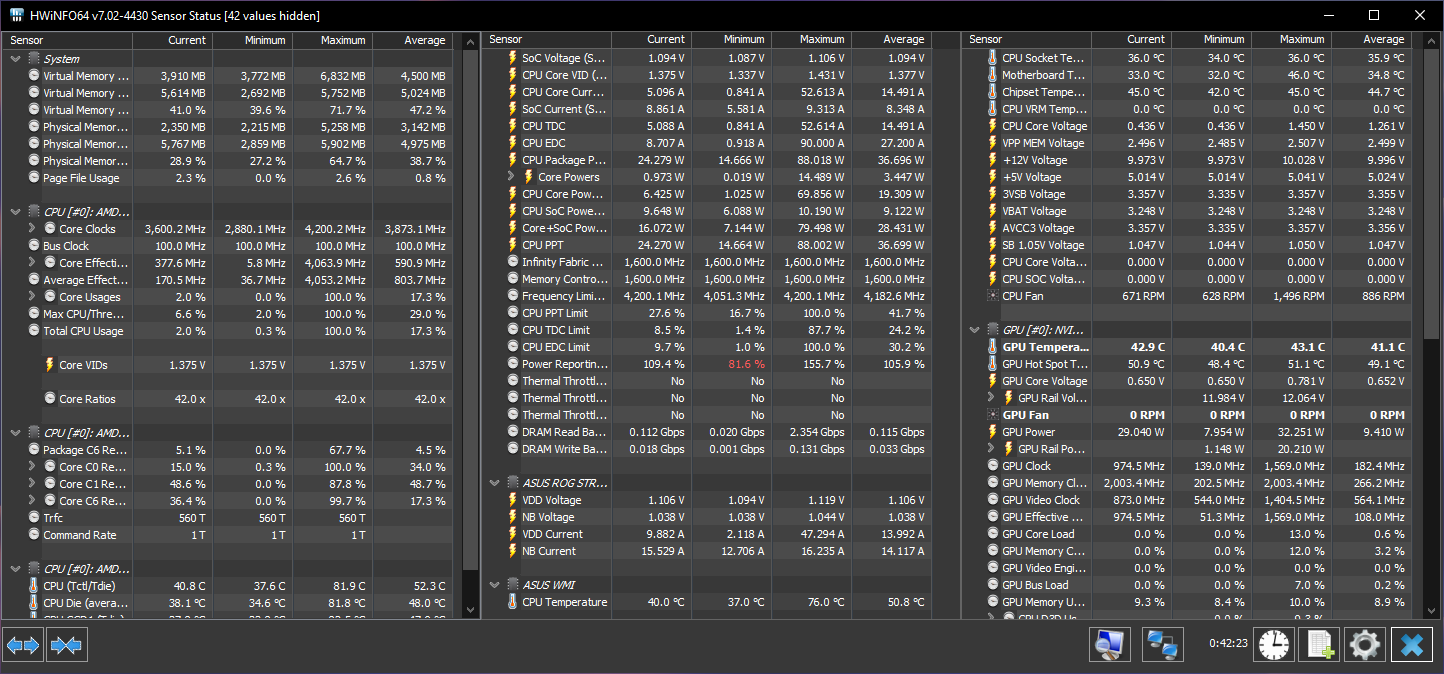

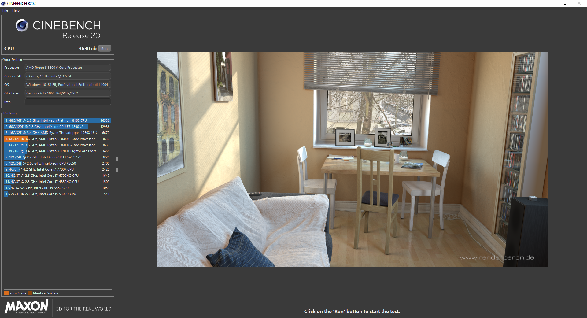

Wie sind denn die gemessenen Werte dieser Ryzen 5 3600 CPU mit einem aktivierten 3200 MHz DOCP-Profil einzuordnen?

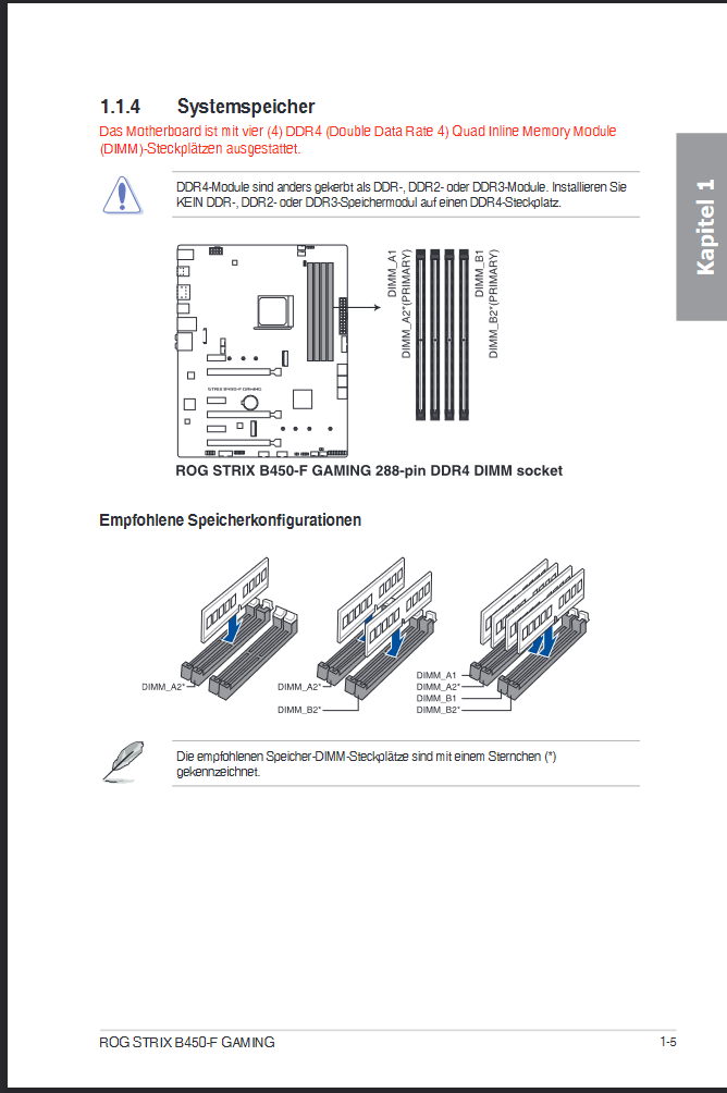

Benutz mal bitte B2 und A2
Also von links nach rechts den 2. und den 4.
So muss das aussehen und so Bootet das eig auch ^^
Ich arbeite mit dem Handbuch und habe alle möglichen Konfigurationen getestet.
Die empfohlene Konfiguration habe ich natürlich direkt als erstes getestet.
