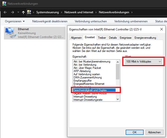

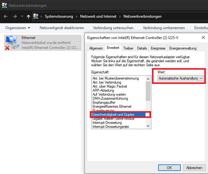

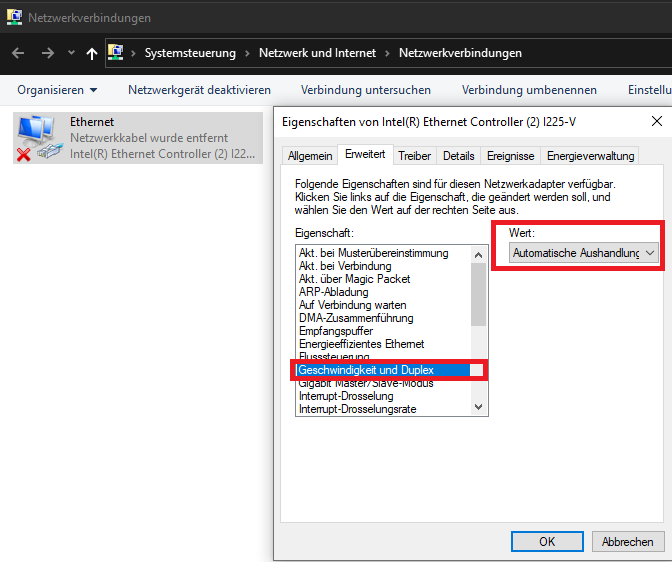

Habe ein ähnliches Problem gehabt.
B550 f Mainboard alles Installiert und auch gefunden allerdings war ständig der Fehler, das kein Netzwerkkabel angeschlossen sei. Ich habe dann das Netzwerkkabel geprüft (Laptop angeklemmt und alles hat funktioniert)
Habe den Support angerufen und der hat mir ein Bios Update empfohlen ...
Gesagt getan. Leider ohne Erfolg.
Dann habe ich nochmal angerufen und sie haben mir die 2004 Version von WIndows empfohlen wie auch in den ein oder anderen Foren beschrieben wird.
Meine Lan Buchse leuchtete auch nicht, obwohl ich alles neu gemacht habe (BIOS / WINDOWS Build 2004 / LAN Treiber) ...
Sonderbar war, das die LAN Buchse leuchtete wenn der Rechner heruntergefahren wurde ... Ich habe mich dann mal auf die Suche begeben und an den ein oder anderen Einstellungen herum experimentiert ...
Ich weiß nicht warum ich diesen Fehler habe und es hat mich und meinen Kollegen auch einige Stunden gekostet das herauszufinden, aber ihr könnt die Ursache in den Screenshots erkennen ...
Sonderbarerweise funktioniert die Automatische Aushandlung nicht und auch die 2 GBIT´s nicht ...
Falls ihr den gleichen Fehler habt und garnichts bei euch geholfen hat, versucht es einmal aus ...
Ich hoffe das sich mein Problem evtl. mit neuen Teibern löst, aber ich habe Internet :jumpin:

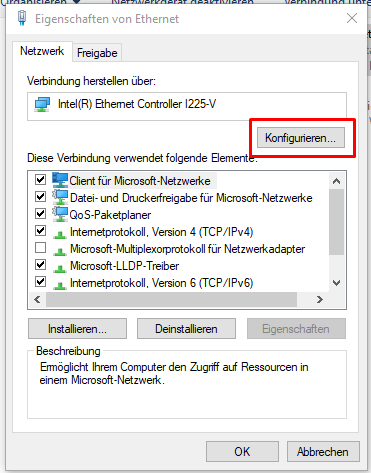

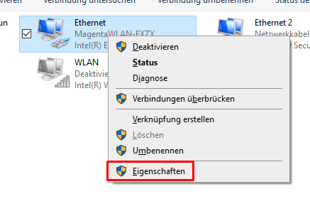

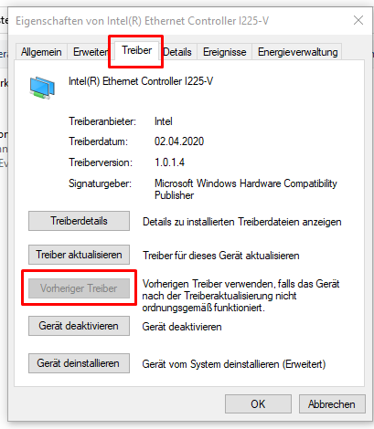

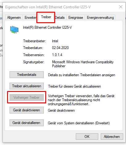

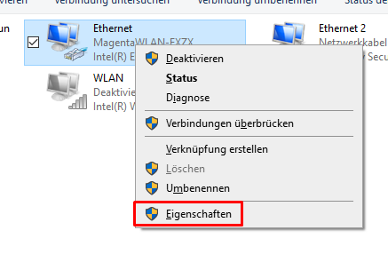

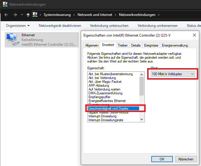

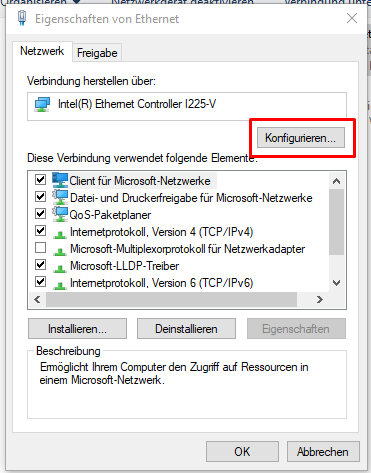

Habe das gleiche Problem mit mein Aus Rog Strix B550-E Gamning gehabt. da ich erst keine lösung gefunden habe, bin ich auf Wlan umgestigen. Nun hab ich eine Lösung gefunden und konnte das problem vorerst beseitigen.
Das Problem liegt an der Controller Version, in der 1.0.2.6 ist aus irgendein grund die einstellung "Geschwindigkeit und Duplex" Defekt. Diese funktioniert nur wenn man den Wert von " Automatische Aushandlung" in " 100 Mbit/s Vollduples" ändert. Da dies aber große leistungseinbusen mitsich führt, habe ich einfach eine alte Version installiert. Seit dem läuft es mit voller leistung.
Schritt für Schritt anleitung:
Netztwerk und Interneteinstellung öffnen
Adapteroptionen
Eigenschaften vom Ethernet
Konfigurieren
Treiber
Vorheriger Treiber
Wenn ihr somit die vorheriger version ( in mein fall 1.0.1.4) habt, sollte das problem behoben sein.
Ist eine relativ gute lösung, hast alt viel leistungs verlust. Die beste lösung war bei mir den Vorherigen Treiber zu installieren. habe jetzt wieder volle leistung bei standart einstellung.
