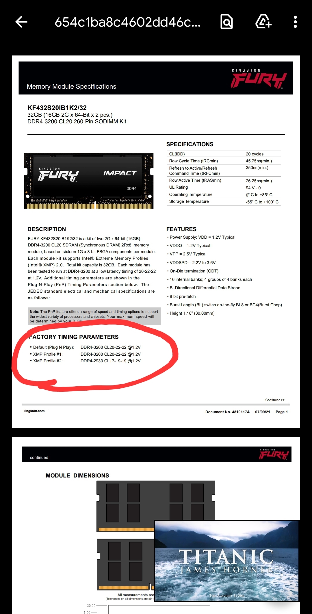

Hab mir 2x16GB Kingston Fury bestellt in 3200 CL20. Die laufen JEDEC 3200 Cl20 bei 1.2v
Sicher das die JEDEC sind? Da steht XMP 2.0 bei oder ich habe die falschen rausgesucht.
Ein Freund meinte das wir mit denen in Dual Rank wohl die größte Möglichkeit haben https://geizhals.de/crucial-so-dimm-kit-32gb-ct2k16g4sfd832a-a2029692.html?hloc=at&hloc=de&v=e .
Sind wohl nicht XMP laut den Informationen die ich gefunden habe, aber ich werde wohl bei dem Standard RAM bleiben erst mal.
Bios Dump habe ich letzte Nacht erneut einige Std versucht, aber erneut keinen Erfolg gehabt beim erstellen.
Da ich soweit jetzt, denke ich, alles abgearbeitet habe und nicht weiter komme schau ich jetzt mal was die Jungs im mod forum noch an ideen haben.
Ja sicher, hab das ganze auch mit Zentimings ausgelesen. Die XMP stehen für 2933 CL17 oder 3200 CL20 für Intel Platform. Da Ryzen aber plug n play 3200 unterstützt wird das quch gleich übernommen.
Die crucial sind halt wieder einen tick langsamer da nur CL22.
Gibt's auch in 16GB aber dann nur Single Rank.
