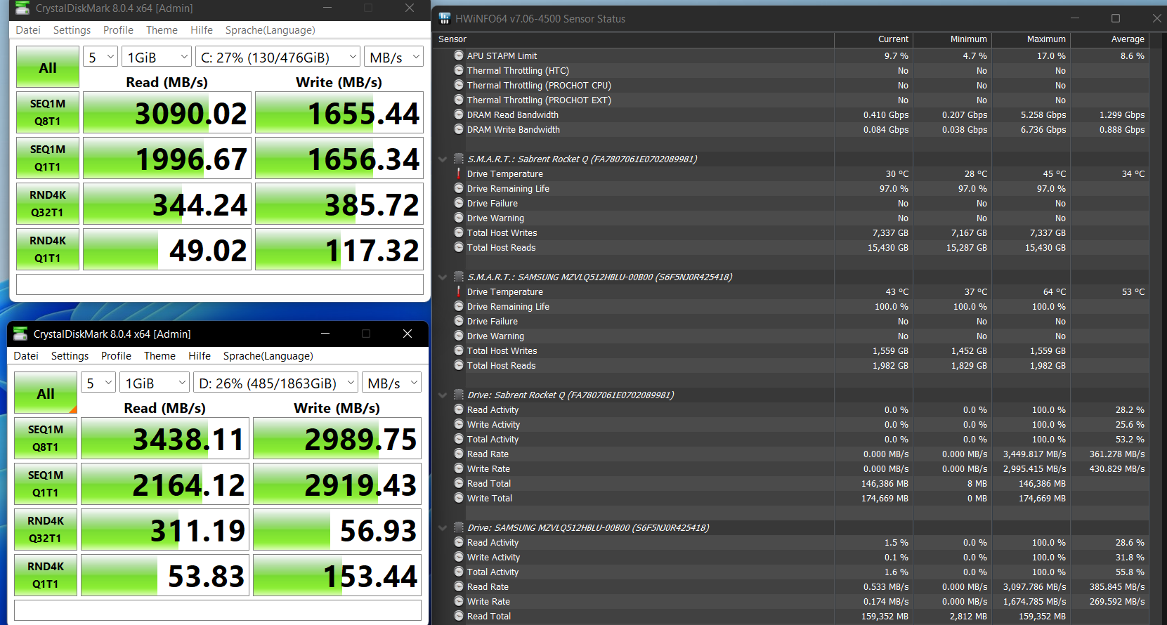

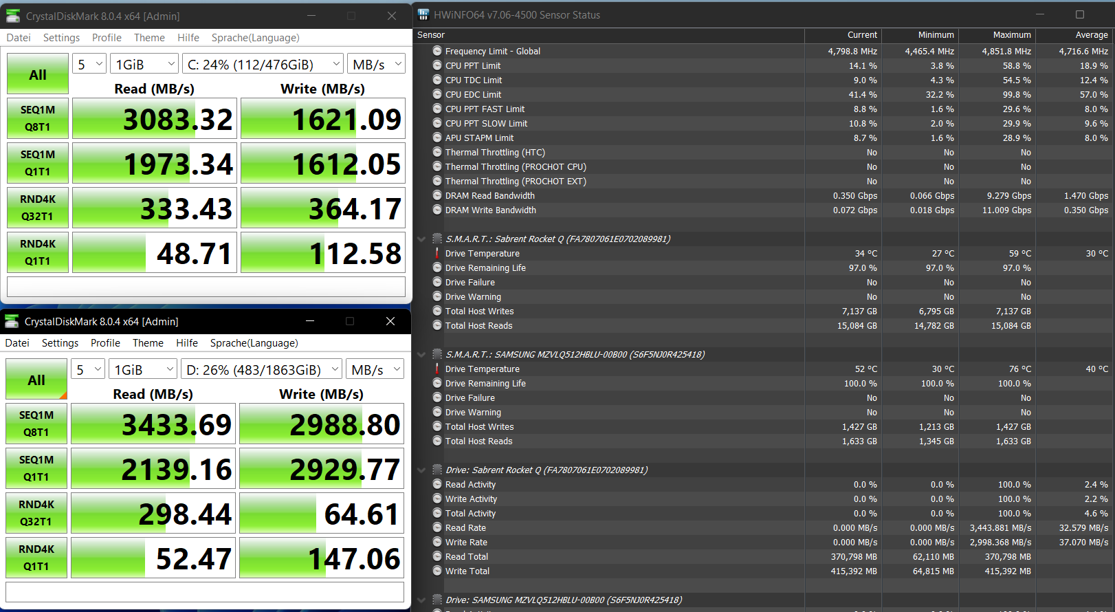

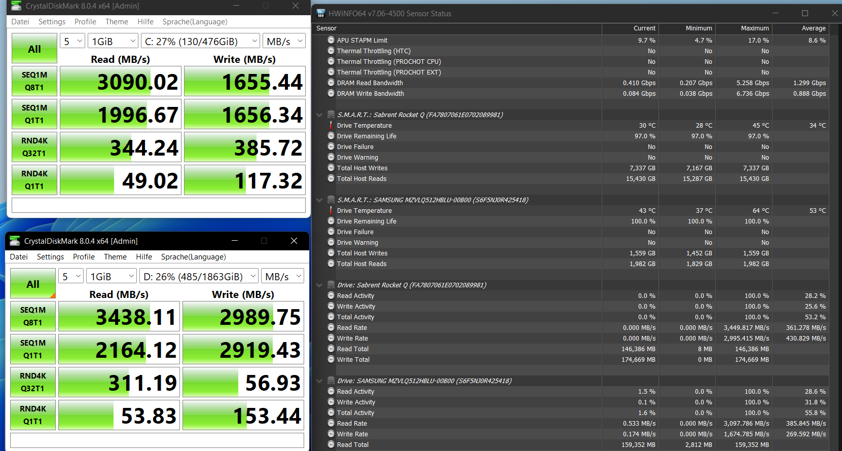

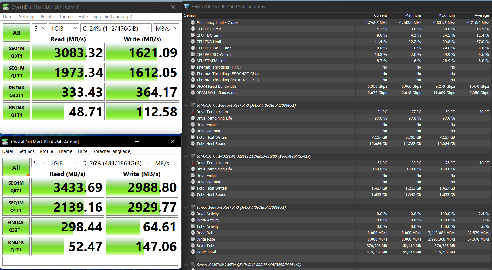

Hier schon mal die ersten Temperatur Werte mit Crystal Disk Mark.
Raum Temperatur war zwischen 25°-26°
Ohne Kühler
Mit Kühler

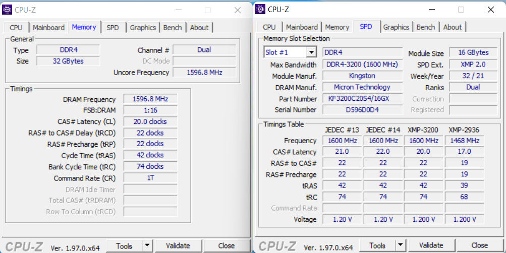

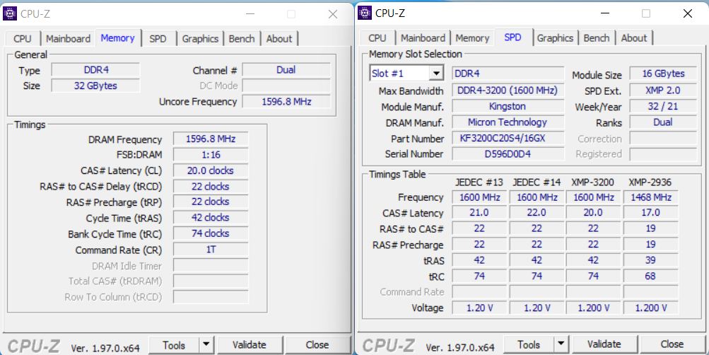

Und die Kingston Speicher

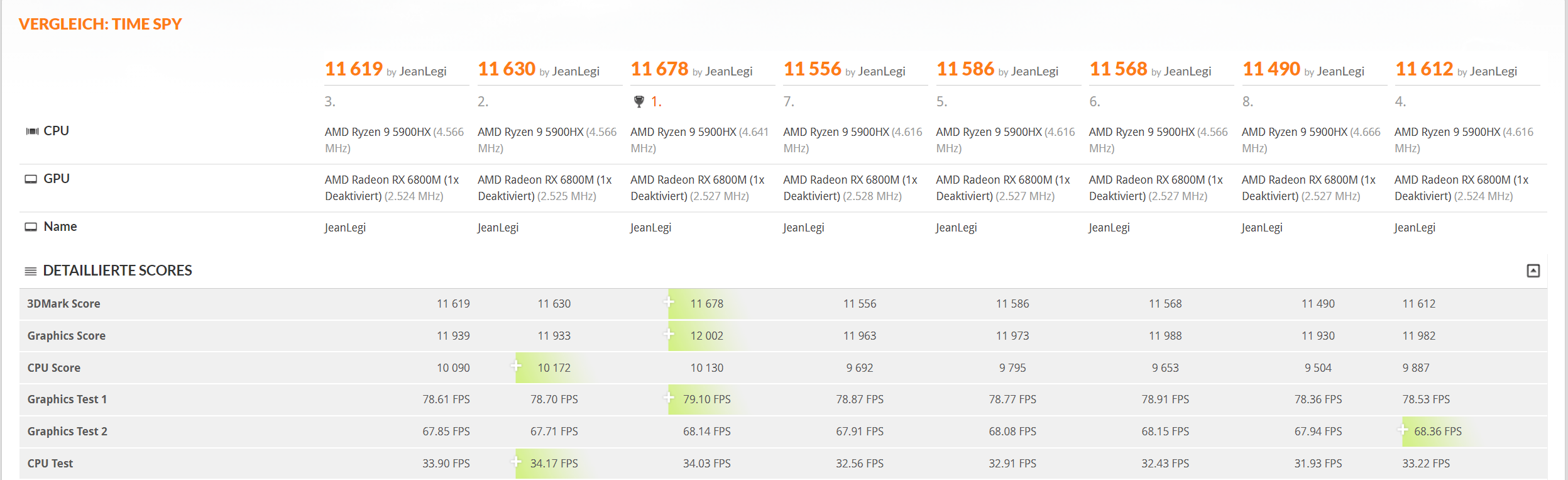

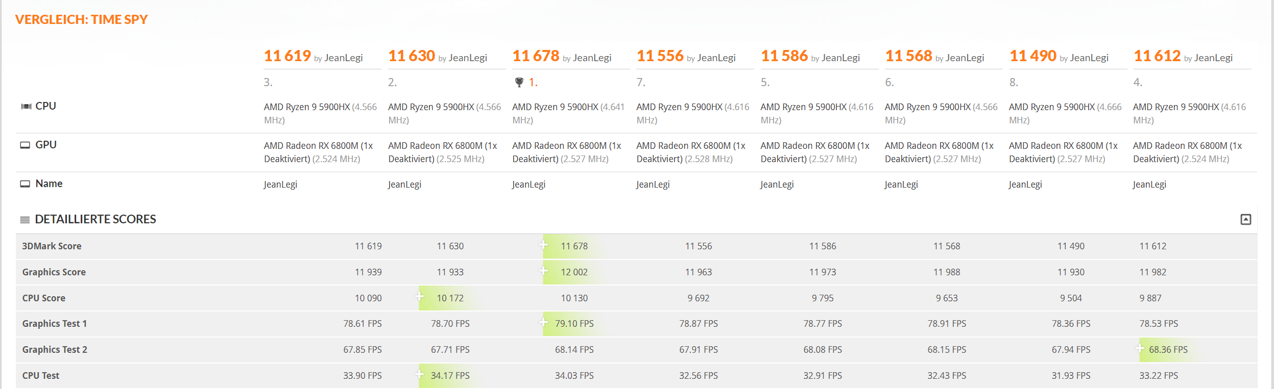

Und hier noch der Time Spy vergleich für Fire Strike hatte ich jetzt keinen nerv mehr, weil ich es schlicht vergessen habe. Die ersten drei Werte mit CPU Score über 10.000 sind mit dem Kingston RAM gemacht worden und alle Werte unter 10.000 sind mit dem Standard RAM erstellt worden.
Reaktionen: B4ron und streetjumper16
Ok, vom RAM Upgrade hätte ich bessere Ergebnisse erwartet. D.h. dass der Original-RAM offensichtlich deutlich besser ist als der aus den ersten Modellen. Der Kühleffekt auf die SSD ist schon nennenswert.
Du hattest doch am Anfang fast 12.000 Punkte mit dem Originalem RAM im Time Spy erreicht!? Lag das nur an der niedrigeren Außentemperatur?
Das war in der ersten August Woche und die war doch sehr frisch, da lag die Raum Temperatur auch deutlich bei 20-21 Grad und zum anderen habe ich ja auch am Werks LM versucht was zu ändern und das kann halt auch jetzt dazwischen funken. Weil es meiner Meinung nach doch recht viel war, aber in dem Fall war es wohl genug und richtig. Vielleicht muss ich doch noch mal was drauf machen.
Ja, der Werksram ist im Gegensatz zu den ersten Samples ganz ok. Für den Normalverbraucher reicht der aus, wer nochmal paar fps mehr will muss auf dual rank und CL20 umrüsten.
Ohne KühlerAnhang anzeigen 1120888
Mit Kühler
Und hier noch der Time Spy vergleich für Fire Strike hatte ich jetzt keinen nerv mehr, weil ich es schlicht vergessen habe. Die ersten drei Werte mit CPU Score über 10.000 sind mit dem Kingston RAM gemacht worden und alle Werte unter 10.000 sind mit dem Standard RAM erstellt worden.Anhang anzeigen 1120903

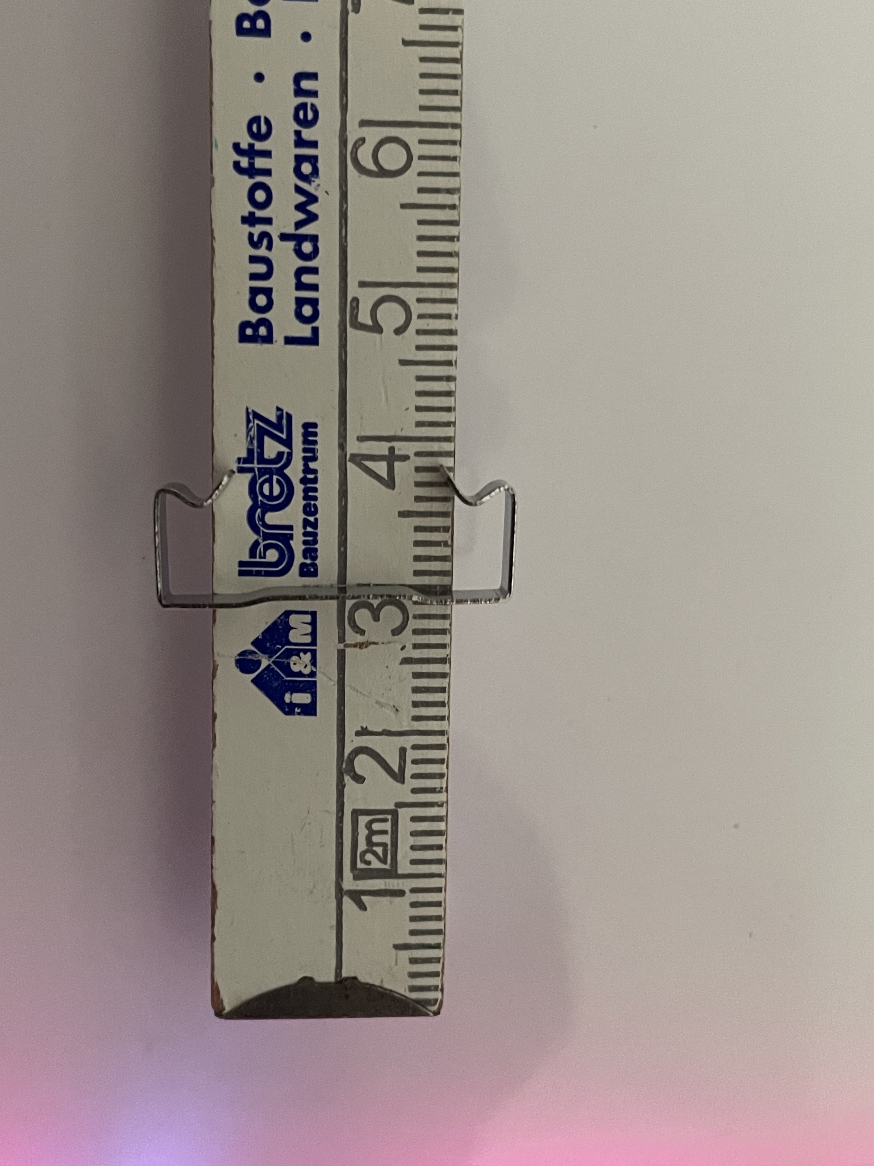

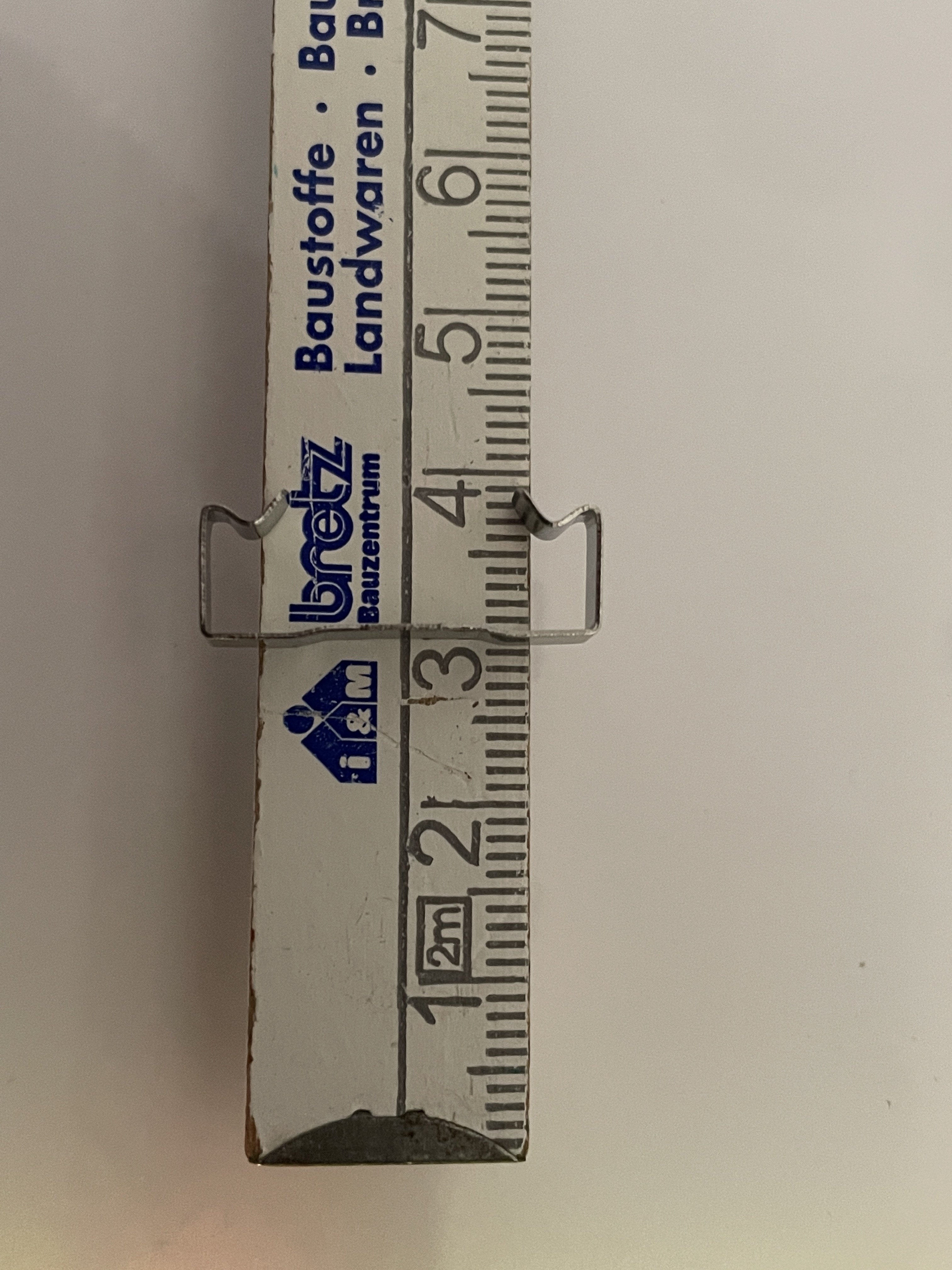

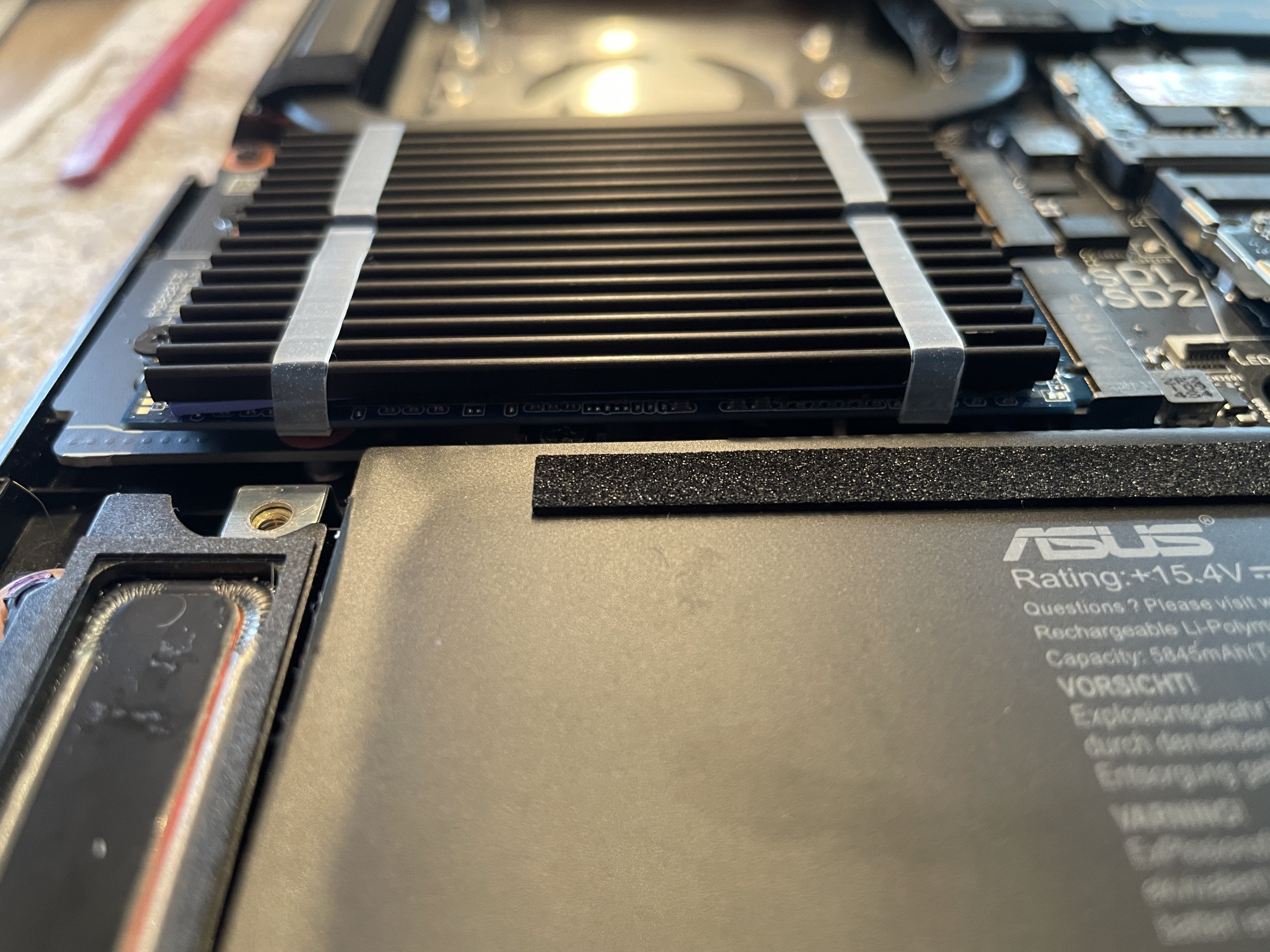

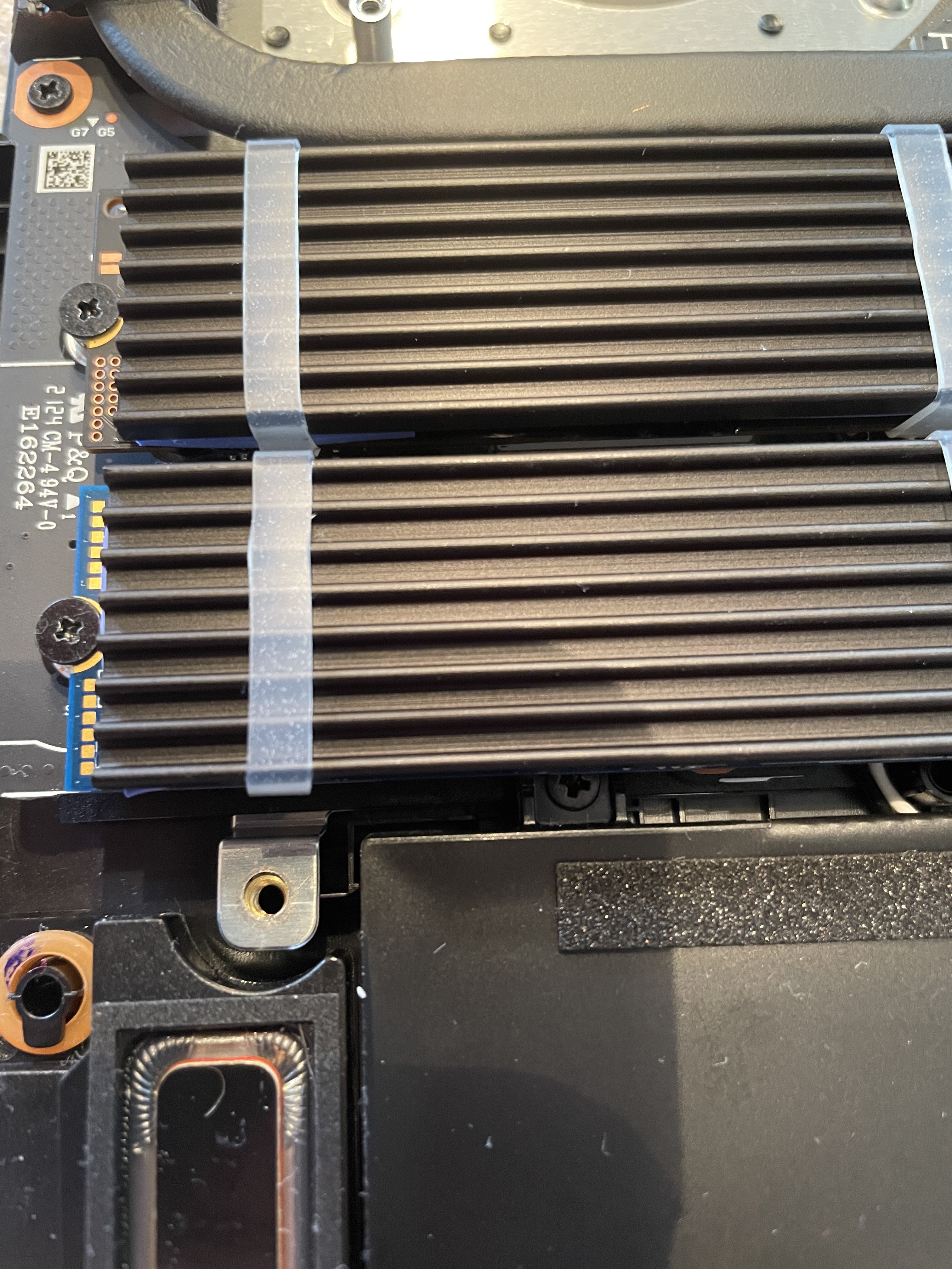

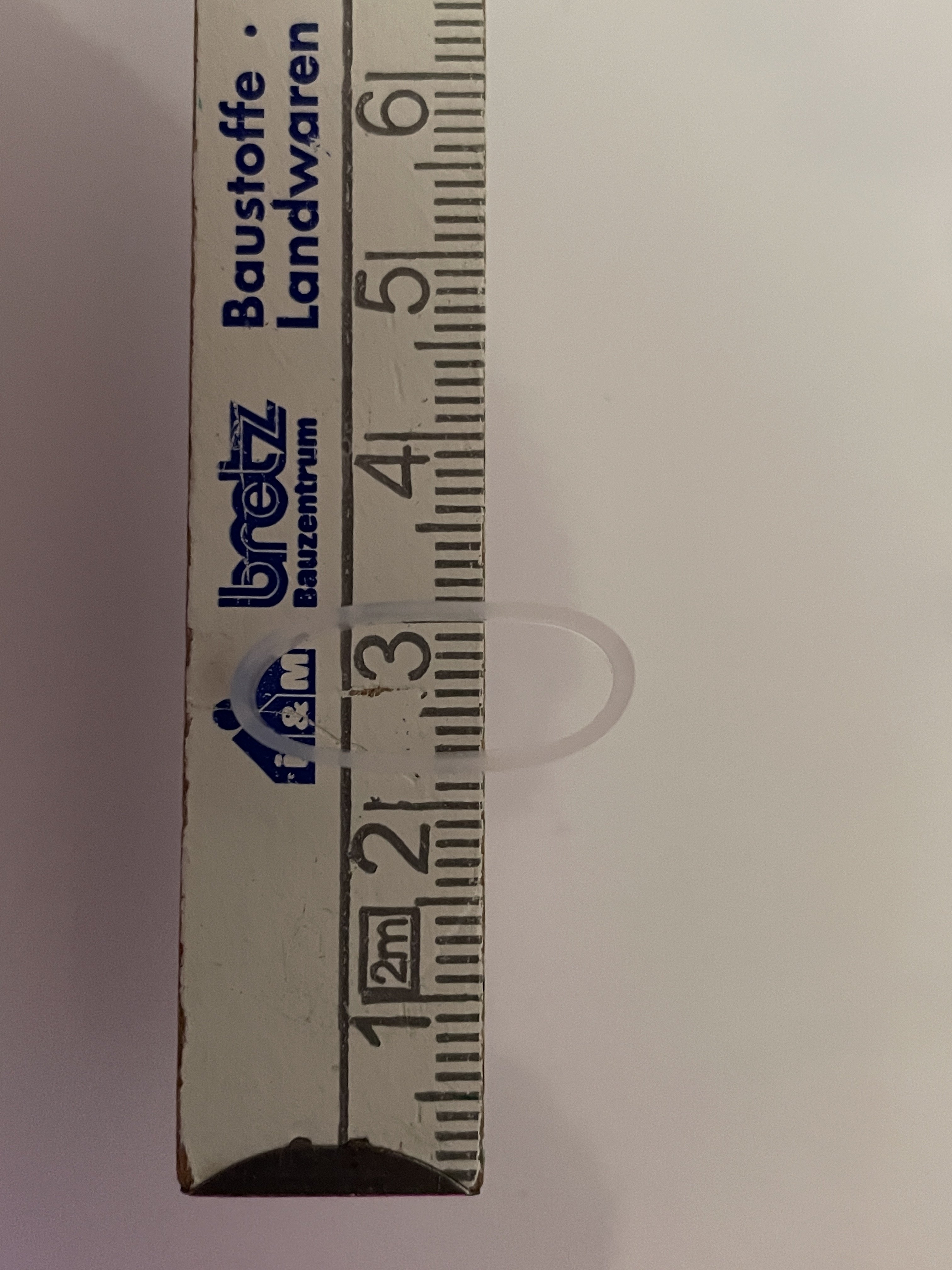

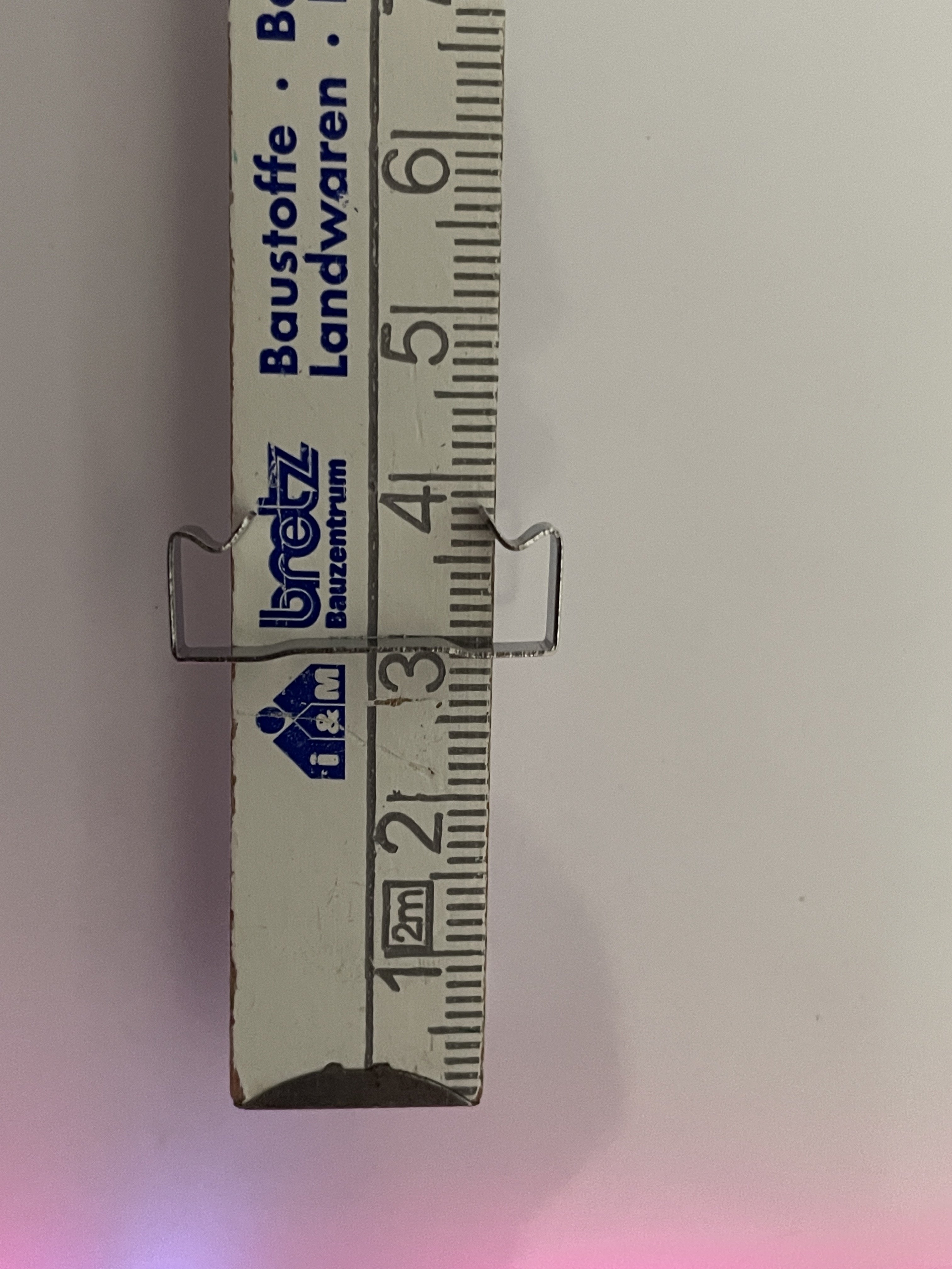

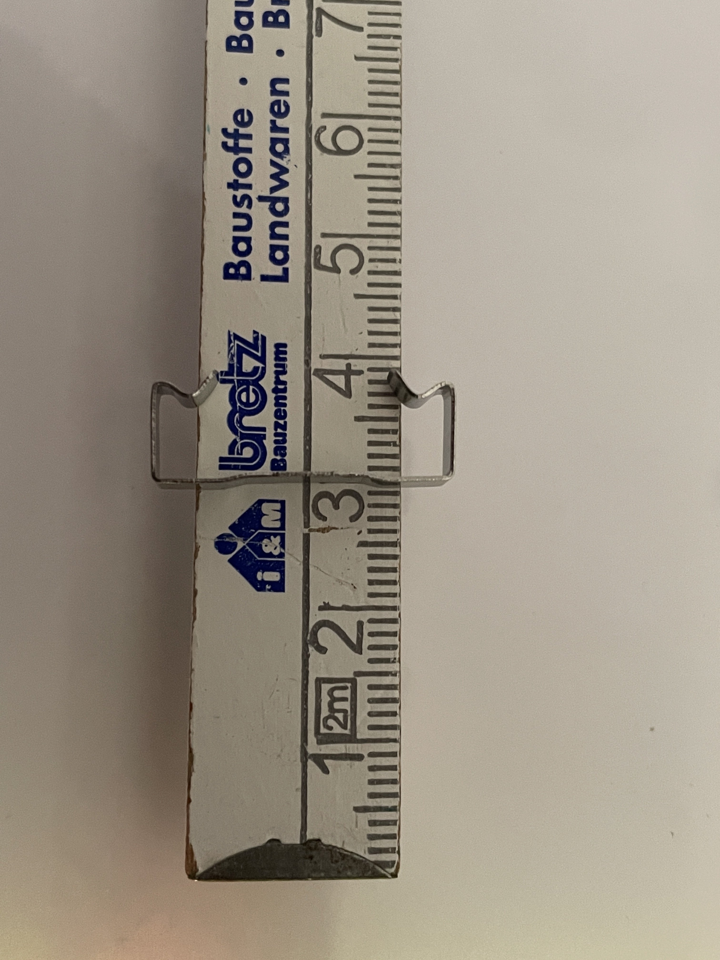

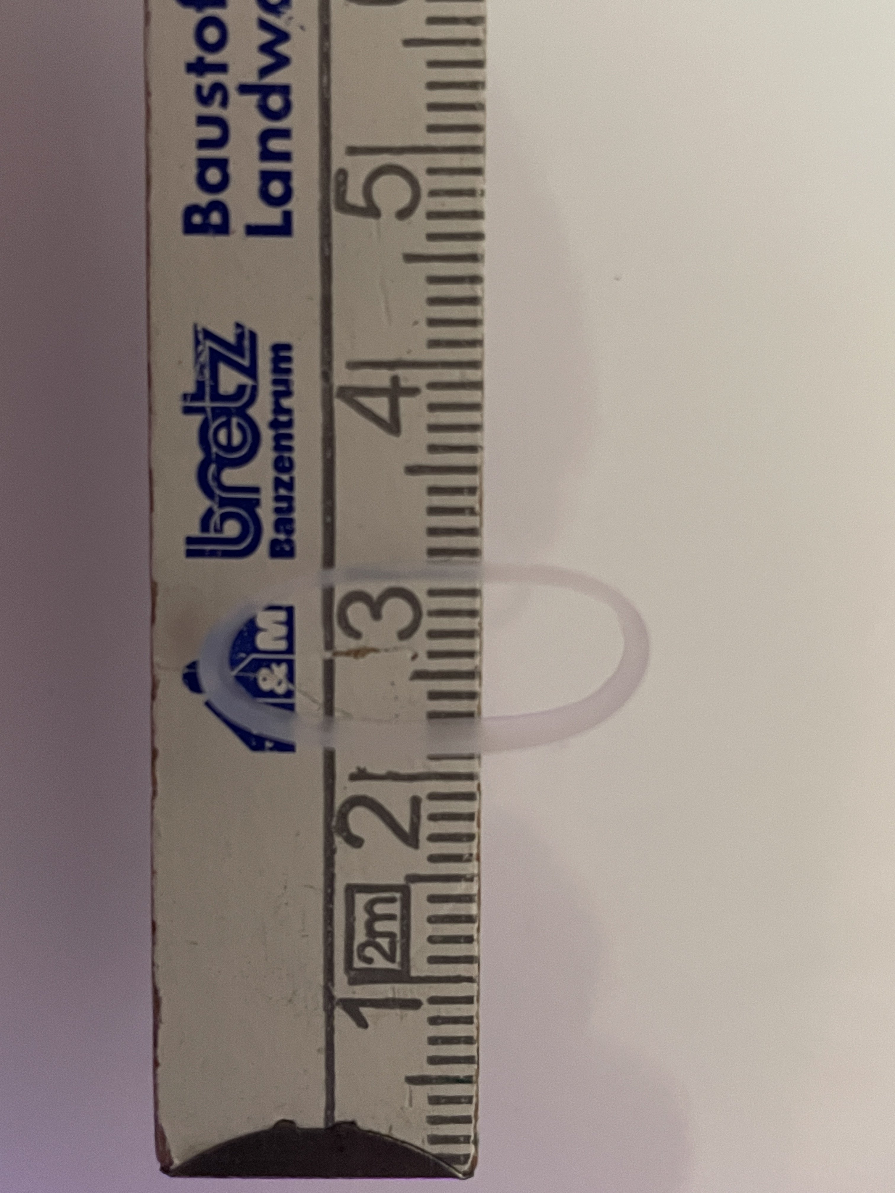

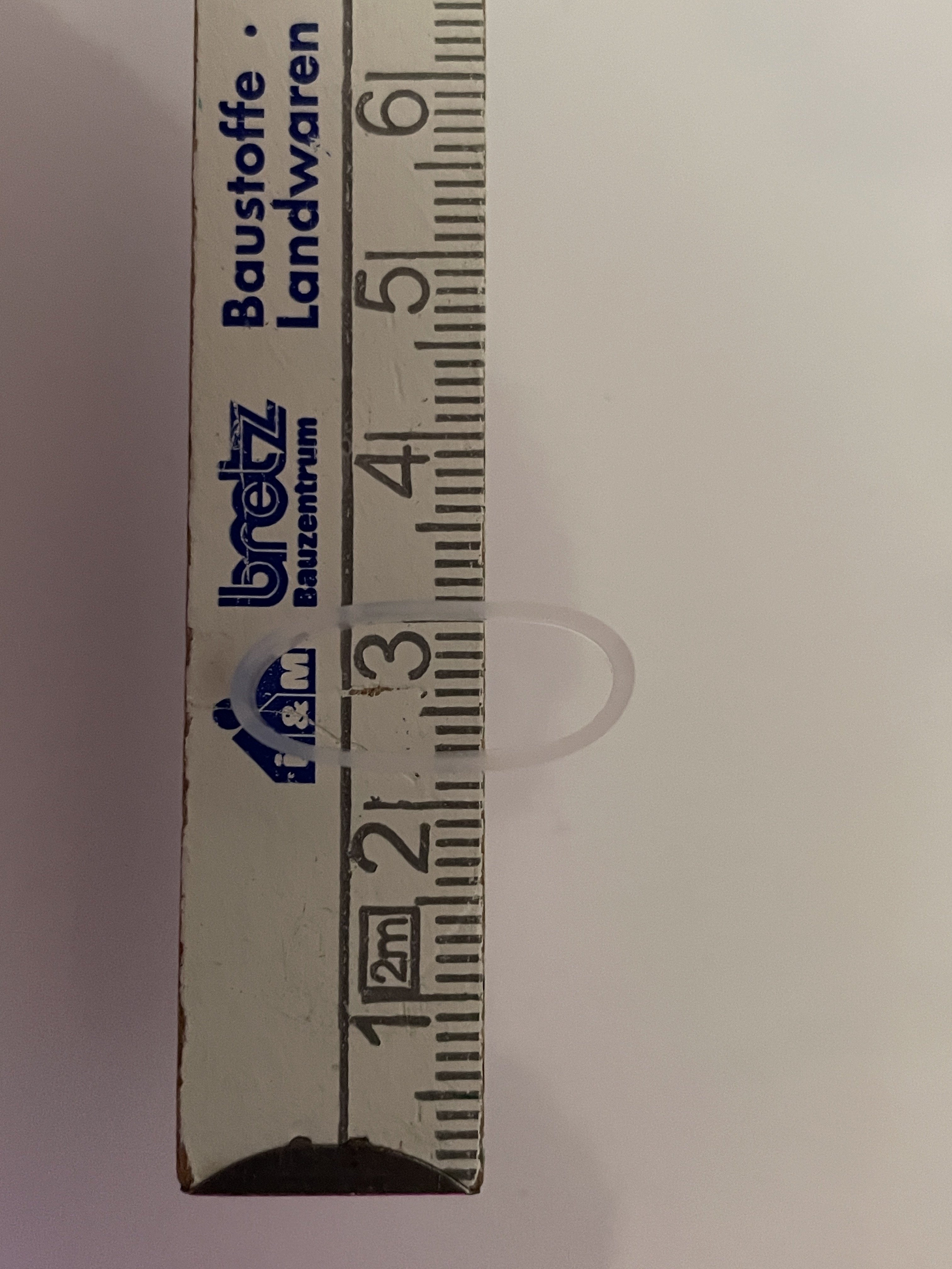

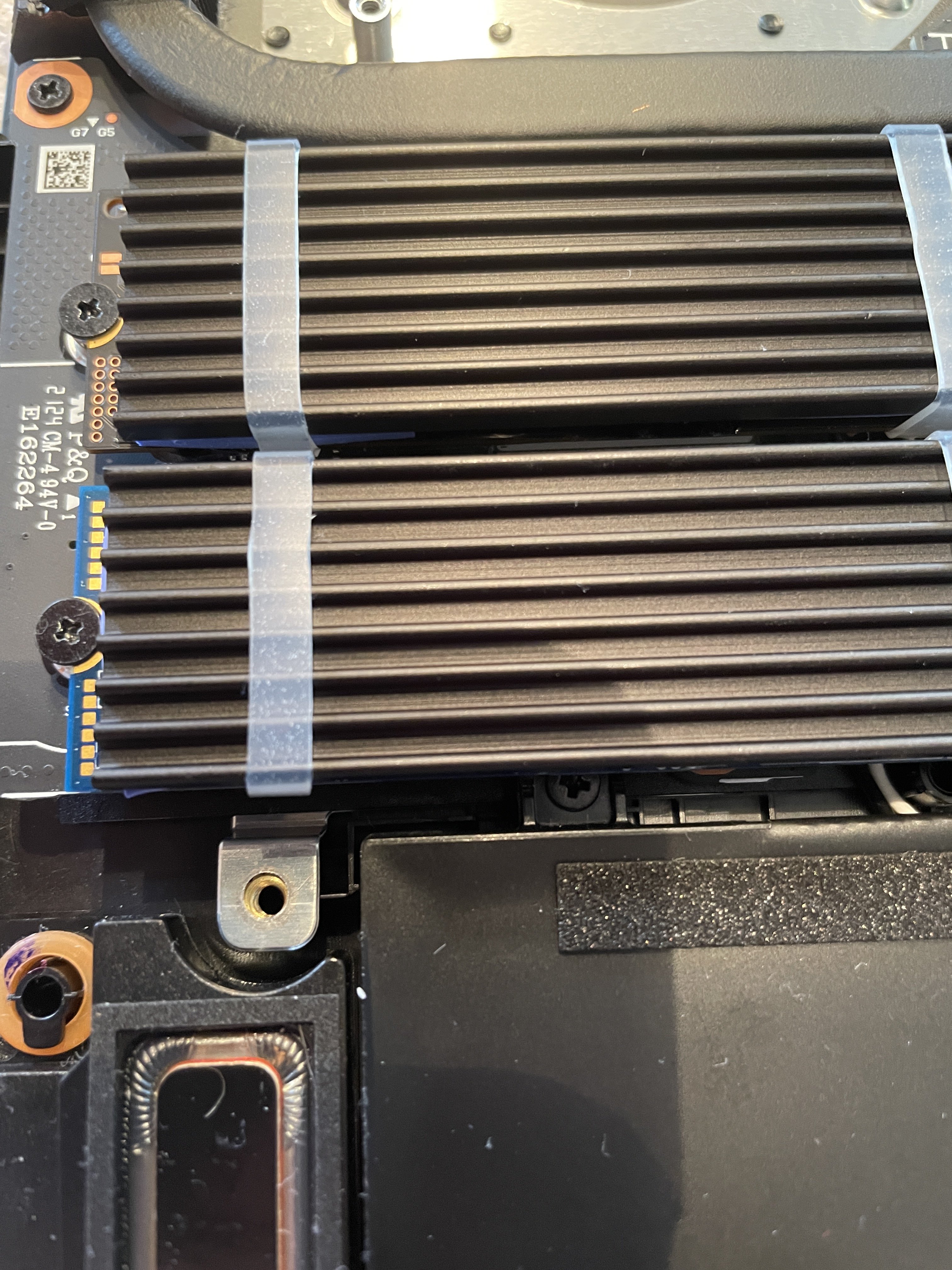

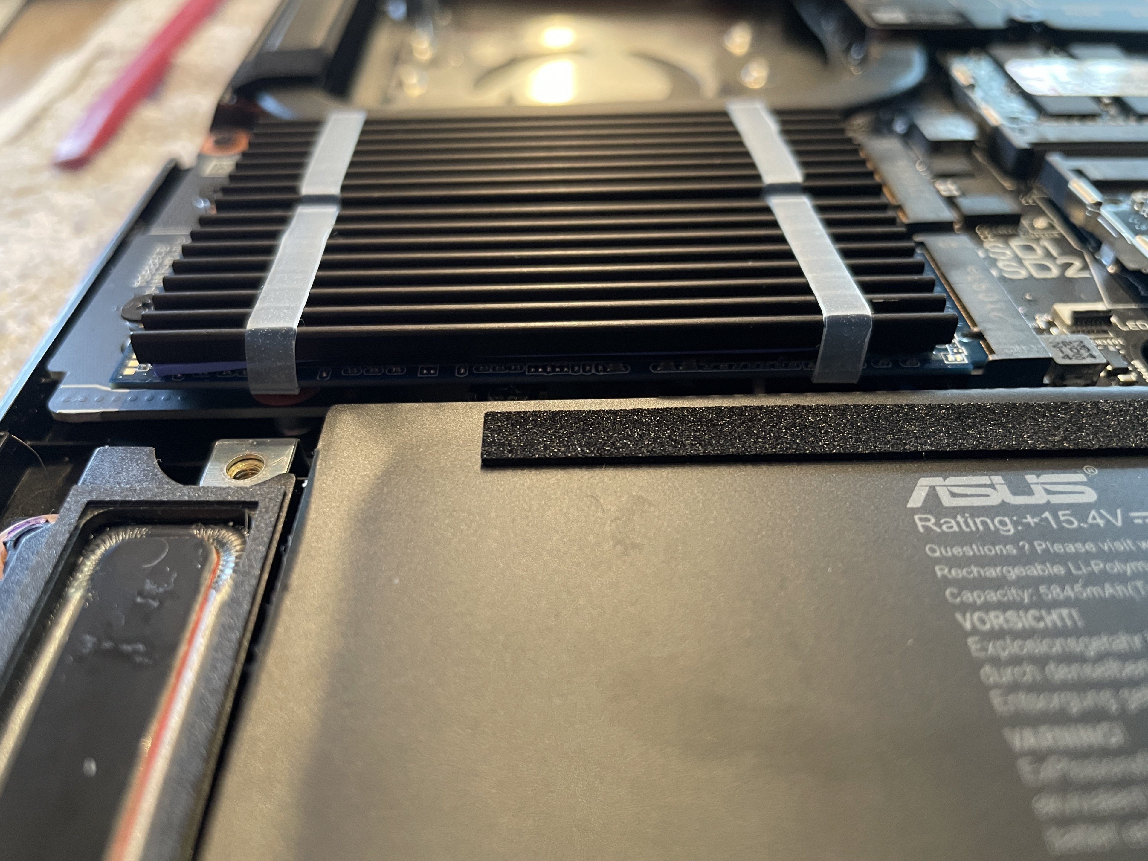

Mit was hast du die Kühler befestigt? Bei mir ist selbst mit den Gummis ein Spalt vom Deckel beim schließen.
Nachtrag:
So entschuldige, ich hatte gerade das Notebook offen, als deine Frage kam und hab dann schnell Bilder gemacht und habe die schnell ohne Text hoch geladen. Ich hatte vorher die Metallklemmen drauf, aber die sind ca. 8mm hoch, die Kühler sind 3mm hoch, das Wärmeleitpad hat 1mm und die Silikonringe sind ca. 0,5mm dick (die Bilder der Ringe auf dem Zollstock sind nicht Ideal). Die Bilder sind nicht ideal, aber ich hoffe es reicht für einen ersten Überblick. Sonst ist das Book jetzt einfach nur zu und ich habe bei beiden SSDs die Label weg gemacht.
20210910_160011038_iOS.jpg20210910_160014883_iOS.jpg20210910_160823048_iOS.jpg20210910_160828300_iOS.jpg
Ich habe jetzt auch noch mal beim LM nachgearbeitet und kann nur sagen, wenn die Temperaturen passen lasst die Finger davon. Auch wenn es nach viel aussieht ist es das definitiv nicht. Das wieder so hinzubekommen wie es war, wird etwas aufwändig das wieder so hinzubekommen wie es sein sollte.
Habe meine nun ohne das Pad und mit Kryonaut angebracht. Die 970 Pro wird maximal 59°C, die WD SN750 53°C.
Hatte erst den Sticker ab aber hab ihn dann wieder drauf da ich angst habe dass der Kühler mit den Kontakten in Berührung kommt.
Aber so passt das gut.

Sollte gehen mit der Kryonaut, aber wundert mich das du das Gehäuse nicht zu bekommst. Ich habe das Case noch nicht wieder verschraubt und es steht hier komplett geschlossen vor mir.
Doch, es geht zu aber an der Stelle wo die ssds sitzen eben ganz knapp. Aber beim spielen wird die ssd maximal 44°C warm. Also passt alles.
