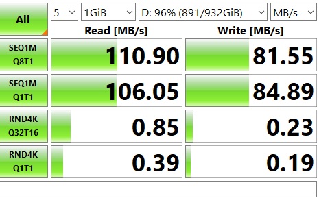

Da die 1TB HDD ziemlich langsam ist im vergleich zur 2ten Platte (M2 Intel irgendwas) wollt ich den 2ten Slot upgraden... Mühselig Ark, Dota usw. die Ladezeiten...
Ist wohl eine gewöhnliche 2.5 HDD, passt da eine Samsung 860 Evo Basic 2 TB rein? Müsste ja reinpassen von der dicke her, 9.5mm Max?

Samsung 860 Evo Basic 2 TB würde reinpassen
alte 2,5" HDD kannst du mit USB-SATA betreiben, würde aber eher zu einem günstigen Externen Gehäuse Tendieren

Ich denke es ist unsinnig, die 860 EVO (Sata) zu kaufen, für 60-70 tacken mehr gibts die 970 Evo Plus M2 NVMe und die ist ja 6x soschnell auf dem Blatt, und meine jetztige M2 ist auch 2,5x so schnell wie die 860 Evo...
Gibts irgendwo nen gescheiten M2 NVMe > Sata Adapter der nicht gleich abfackelt oder mein Lappy schrottet und Kompatibel/+Boot fähig ist? Momentan im Lappy steckt ne M2 NVMe von Intel 660p 512GB...
Dann kommt die aktuelle Intel 660p M2 NVMe in den Sata Slot und die 970 Evo Plus in den M2 NVMe Port...
Denke so wie ich das möchte krieg ich am meisten "Geschwindigkeit" raus im vergleich zur 860/870 Evo...
