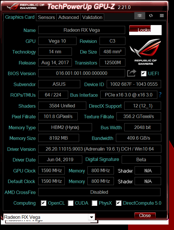

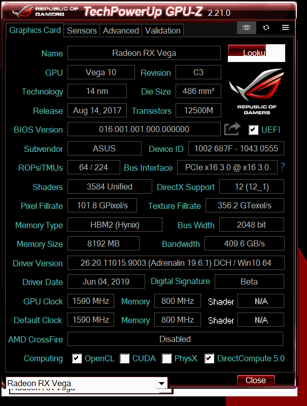

Ich kann nur vermuten, das die Karte jetzt ein ähnliches Problem hat.Im 2D Betrieb tritt nämlich kein einzigstes Problem auf.Nur ist hier ja auch HBM2 Hynix Memory verbaut, anstatt GDDR5
Ich bin mit meinem Latein nun wirklich am Ende.Ich weis nicht wirklich was den Fehler verursacht.Mal tritt er häufiger auf und dann mal einen Tag gar nicht beim Spielen.Ich hatte auch schon einen überlasteten Stromkreislauf in meiner kleinen 41m² Bude in Verdacht, aber ich habe an meiner Steckerleiste keine 20 Geräte hängen, die aus einem Anschluss 3500Watt ziehen könnten.

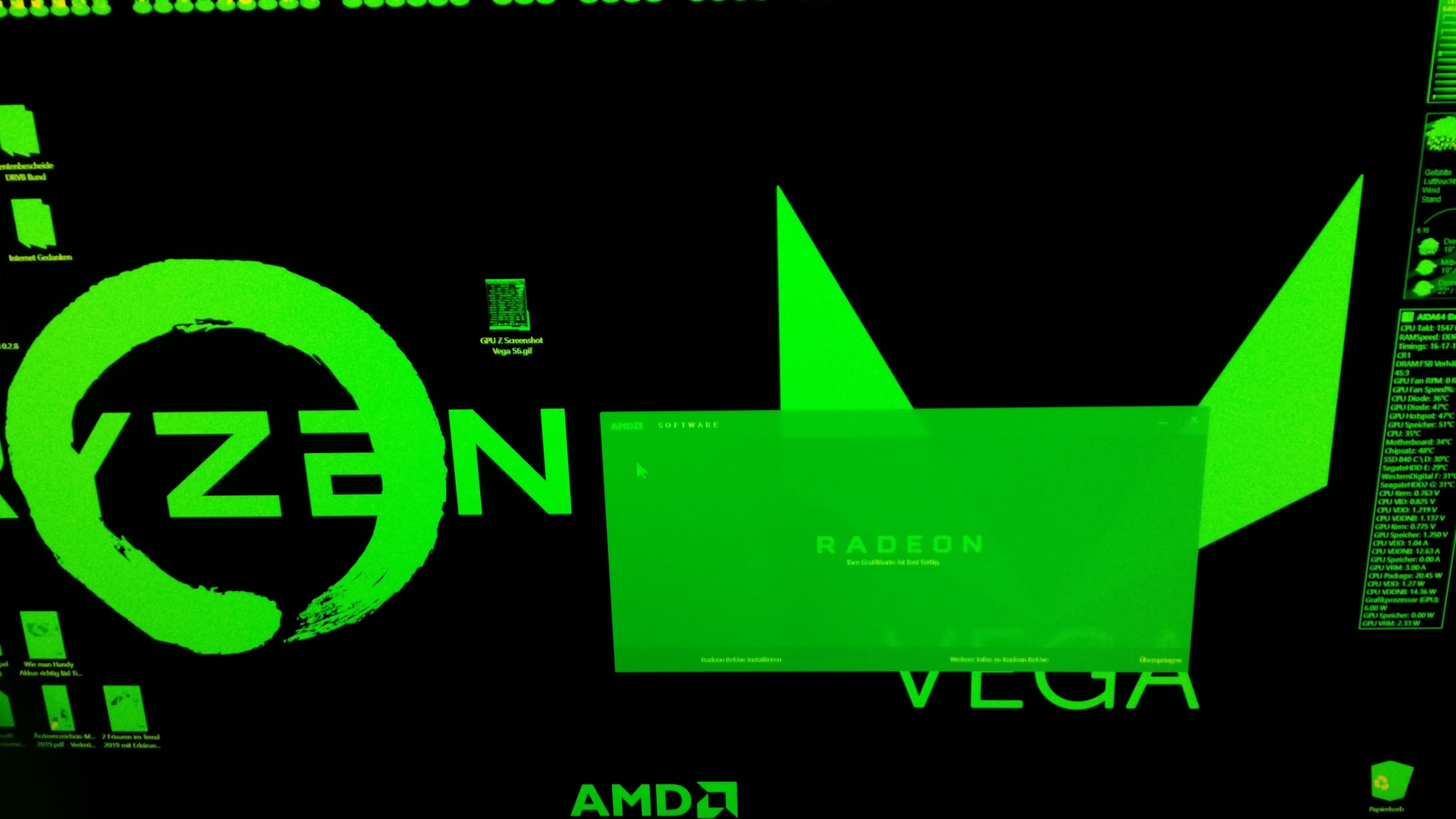

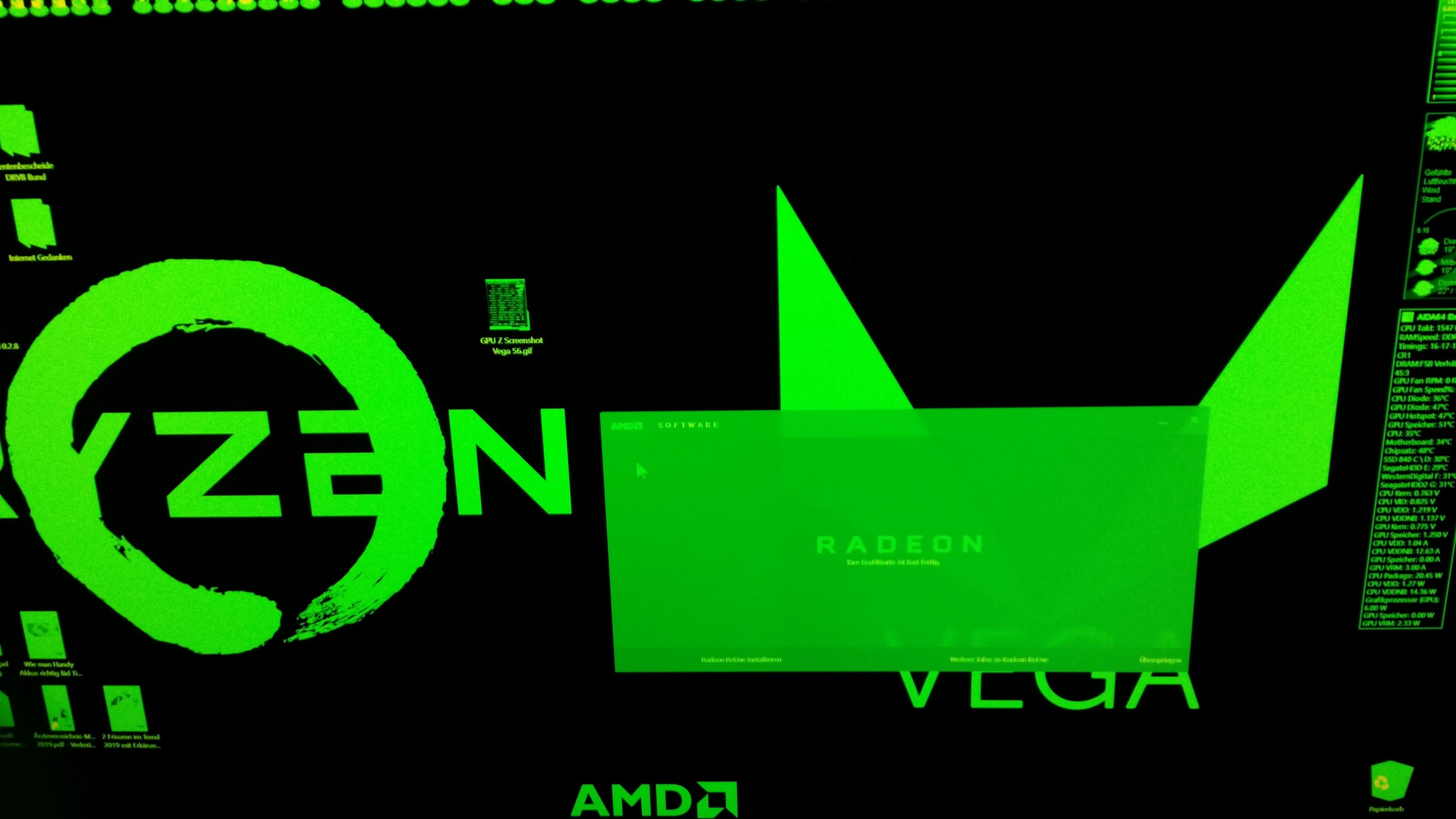

Was mir noch aufgefallen ist seit dem WHQL 19.5.2 ist das hier:
Meine Karte ist an einem AOC U2879UF per DP1.2 Kabel verbunden, sowie an meinen Samsung Full HD Flat TV per HDMI 2.0 Kabel. Der Grüne Bildschirm kommt immer nach der Initialisierung der Monitor Anschlüsse bei der Neuinstallation zustande.Nach dem verlangten Neustart sind die Farben wieder ganz normal.Tritt wohl seit dem kumulativen Update von Windows 1903 vom Build 18362.62 auf 18362.145 auf.
Na ja wie immer nach einem neuen noch nicht so alten Build von Windows 10.Katastrophale Update Politik von MS in meinen Augen.Und diesmal wage ich mit Fug und Recht zu behaupten, das ich nicht das 30cm entfernte Problem vorm Bildschirm bin 🤓
Die Ryzen sind RAM Zicken. Versuche es mal so, inkl. allen Updates, dann kannst du mehr ausschliessen. Ich hatte diese Probleme von dir schon beim W10 1809,das liegt nicht am 1903.
Das grüne Bild tippe ich mal, dass es Probleme gibt mit den HZ vom TV und dem Monitor. Nvidia hat da zum Teil ähnliche Probleme. Stelle mal die Hz des TV/Monitor auf dieselben vom anderen oder dann genau die hälfte. 60/30 oder 120/60 oder 144/72.

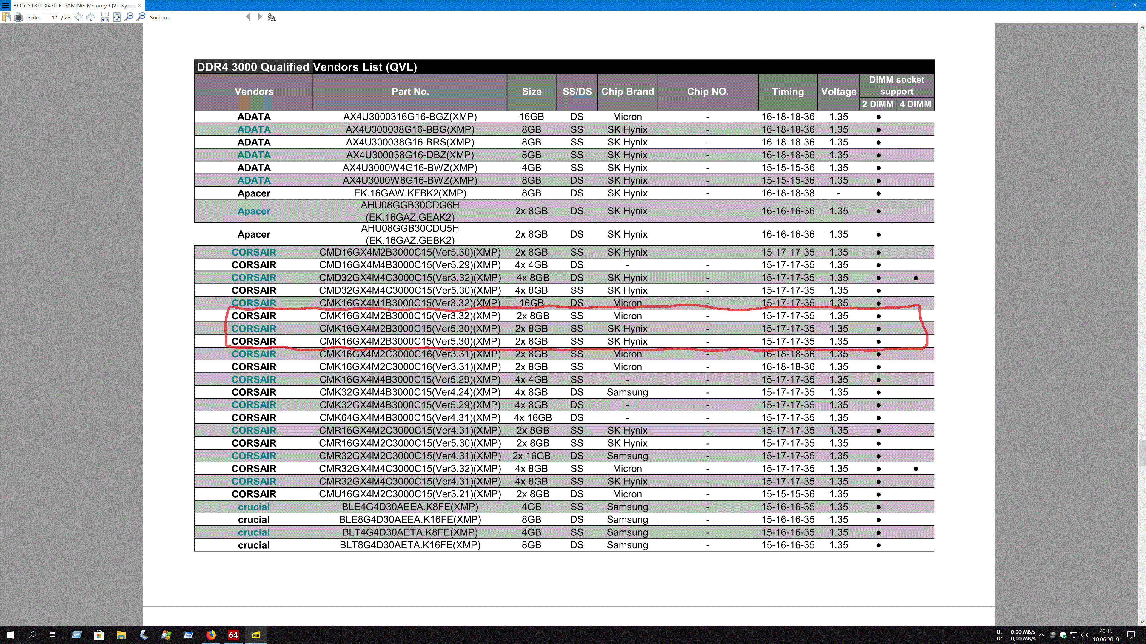

Mit dem Ram Zicken könntest du recht haben.Ich habe jetzt wie du mir geraten hast die Rams mal auf 2933 gestellt (Ist das nicht sogar die offizielle Spezifikation der 2nd Gen Ryzen ?) Die Timings habe ich wie du gesagt hast von dem XMP 3000er Profil übernommen allerdings laufen sie nicht mit 15 17 17 17 35 1T sondern mit 16 17 17 17 35 1T.Kommen die Ryzen CPUs mit ungeraden CAS Werten nicht zurecht ?
Wie durch ein Wunder konnte ich jetzt Subnautica für ca 90 Minuten ohne einen Freeze durchzocken.Liegt es eventuell doch gar nicht an der Vega 56 ? :pcangry:
Allerdings verstehe ich hier auch nicht so ganz, wieso der Corsair Ram in der QVL Liste auftaucht, das Board ihn auch im XMP Profil erkennt mit 15 17 17 17 35 @ 1,35 Volt und das trotzdem zu Instabilitäten führen kann ? Es gibt halt mehrere Paare die gelistet sind.Ich habe definitiv laut Aida die SK Hynix allerdings nicht in der Version 5.30 sondern 5.32. Vieleicht mit ein Grund warum sie auf 3000 nicht stabil laufen ?
Da achtet man extra auf Kompatiblität und dann treibt eine so kleine Sache mich über mehrere Monate in den Wahnsinn.
Sollte jetzt alles weiterhin ohne Murren funktionieren, dann habe ich bei den Rams im Dezember 2018 echt in die Scheiße gegriffen.Waren aber dafür kostengünstig 😌
Welcher Ram schafft den zu 100% 3600Mhz auf dem X470 Gaming-F ??? Und das bei Vollbestückung ???
Es wird ja extra dafür geworben.Ich habe dank der Ryzen RAM OC Community meine 4x 8 GB Speicher dank dem DRAM Calculator auch schon bei 3200 mit Safe Settings gehabt, allerdings mit den gleichen Problemen wie im XMP Profil, wenns wirklich davon gekommen ist.
Meine sind diese hier, wie gesagt sind die auch in der QVL gelistet
