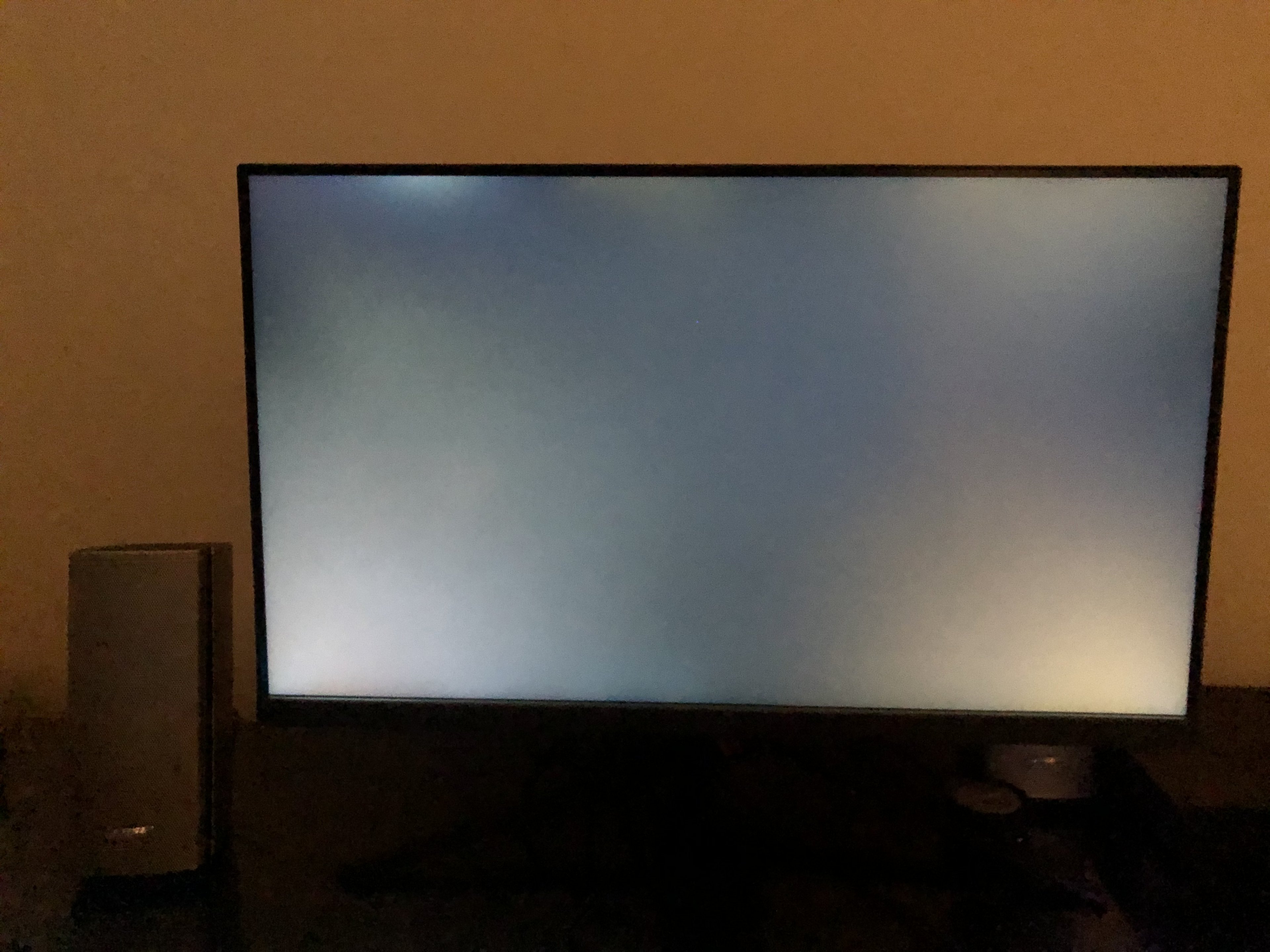

Also meiner geht zurück. Siehe Bild. So krasse Lichthöfe und Glow habe ich noch nie erlebt. Bei dunkeln spielzenen sehe ich unten links und rechts nichts.
Also IPS Glow hast du IMMER. Selbst wenn du ein 100% perfektes Panel bekommst.
Der IPS Glow ist ja auch blickwinkelabhängig und verschwindet auch auf Fotos ab nem gewissen Abstand.
Die Lichthöfe sind nicht blickwinkelabhängig und immer sichtbar. Das wäre dann auch ein Grund, den Monitor zu tauschen und zu hoffen, dass es beim nächsten besser ist.
Es ist halt extrem wichtig, das zu unterscheiden. Wenn dich der Glow stört, dann darfst du dir kein IPS kaufen, da das nunmal eine Eigenschaft der Panel Technik ist.
Du hast auf IPS den Glow genauso wie du auf einem TN Gamma Shifting hast oder auf einem VA das Bild blass wird. Alles Blickwinkelabhängig. Wie gut das Panel da gefertigt/verbaut wurde spielt keine Rolle.
IPS hat noch immer den Vorteil dass die Nachteile nur bei schwarzem Bild zu sehen sind, während die anderen beiden Techniken Einbußen auch bei hellem Content haben.

Hatte schon viele ips Monitore aber so gestört hat es mich no nie. Egal welche Position ich einnehme immer sehe ich unten links und rechts helle matte spiegelungen. Selbst mit dem lichthof oben könnte ich mich amfreunden.

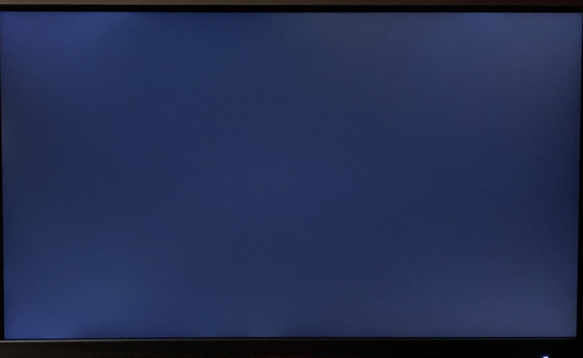

Hier meine Fotos:

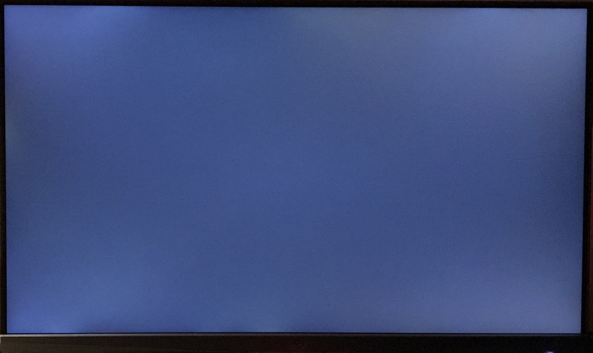

^ So sieht das Bild subjektiv für mich aus normalem Sitzabstand aus. Es wirkt zwar ein gutes Stück heller, als in der Realität (+Blaustich durch die Kamera), aber die Stärke des Glows und der Ungleichmäßiggkeiten entspricht meiner subjektiven Wahrnehmung.

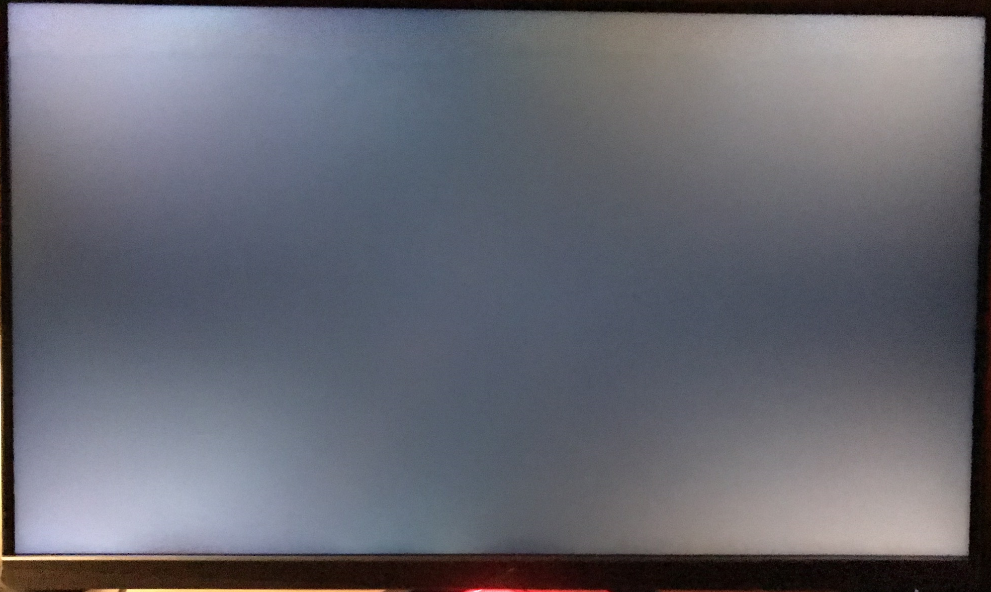

^ Hier nochmal aus gleichem Abstand mit maximaler Belichtungszeit meines Smartphones.

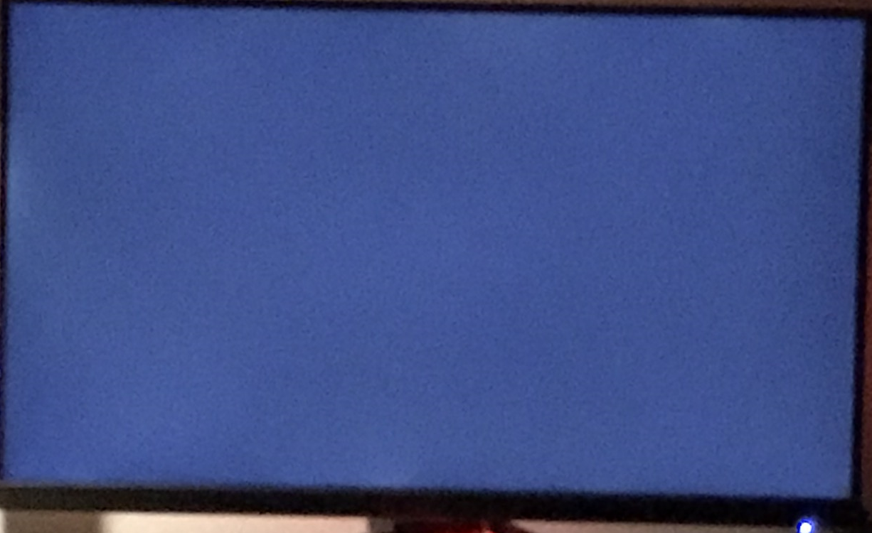

^Hier nochmal aus 3 Metern Abstand mit maximaler Belichtungszeit. Man sieht, der Glow verschwindet komplett, was bleibt sind ein paar Ungleichmäßigkeiten bei der Ausleuchtung.

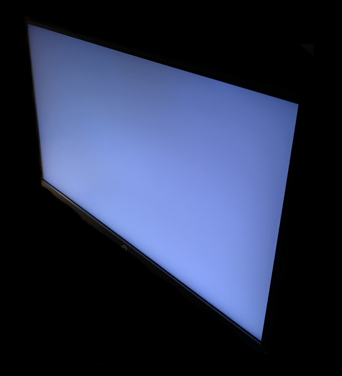

^Sehr nah von schräg oben

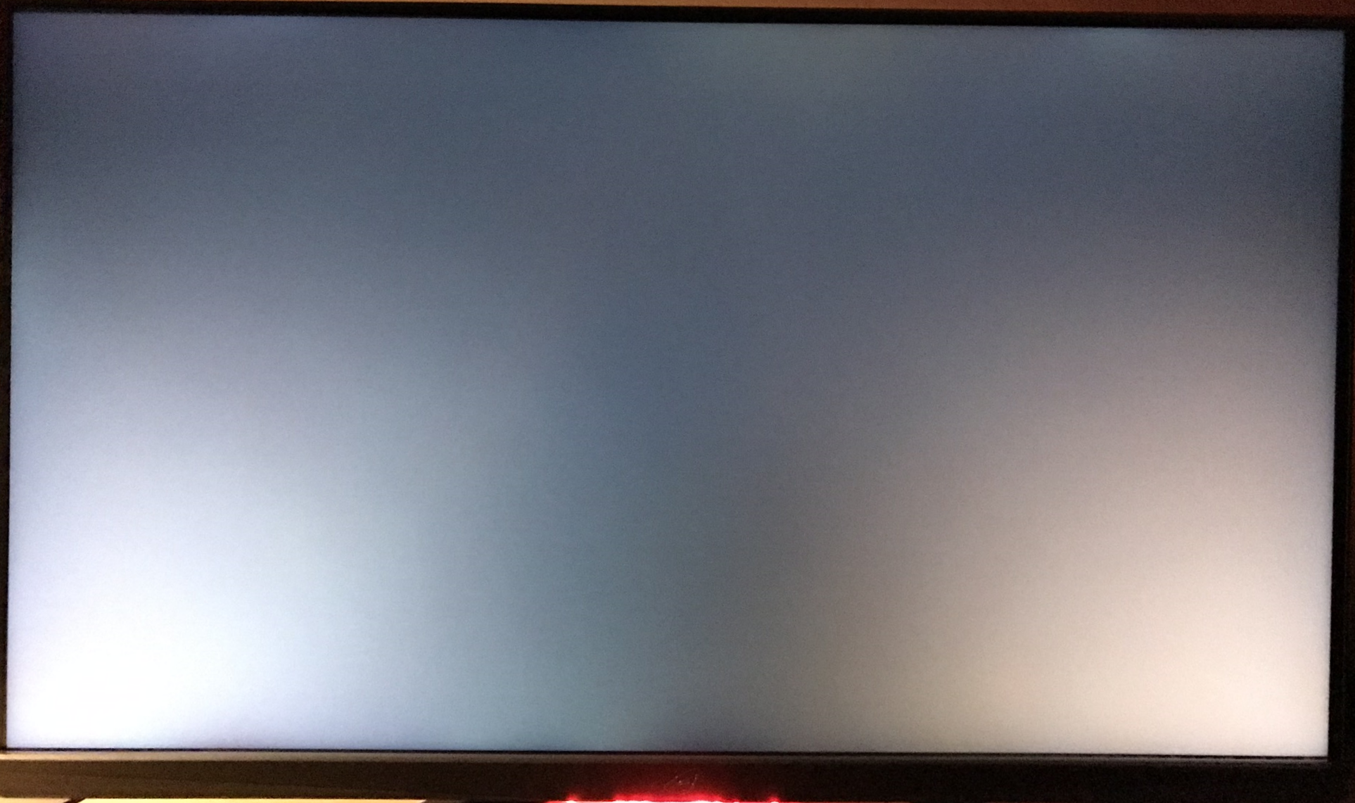

^Sehr nah (näher ging nicht) + immernoch maximale Belichtung der Kamera!

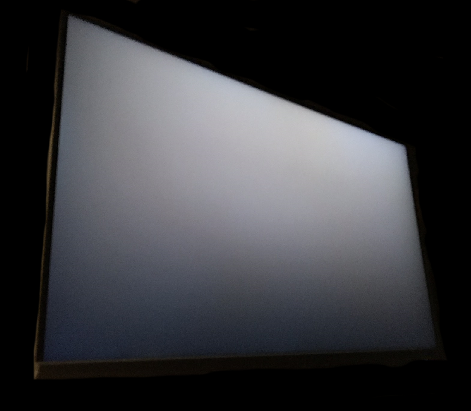

^Hier nochmal sehr nah und von schräg unten. (Glow wandert nach oben)
Also ja, ich kann die gleichen "Horrorbilder" Produzieren, wie jeder andere auch. Entspricht aber imho nicht dem subjektiven Eindruck, da es stark vom Abstand, dem Winkel und vor allem der Belichtungszeit abhängig ist.
Klar, manch einen mag das trotzdem stören. Der Glow ist nunmal da, will ich gar nicht bestreiten.
Ich glaub nicht, dass mein Monitor in irgend einer weise besser ist, als deiner (vielleicht weniger Lichthöfe).
Aber mich persönlich stört es nicht.
Wie gesagt, jeder IPS, den ich bisher hatte hat sich exakt genauso verhalten. Hab noch nie was anderes bei IPS gesehen, auch nicht in unterschiedlichen Ausprägungen. Die stärke des Glow war bisher immer gleich, seit 10 Jahren und vier Monitoren, die ich hatte....
Wie auch immer. Vielleicht hilft es dem ein oder anderen sich anhand der Bilder einen Eindruck davon zu machen. Ich persönlich bin sehr zufrieden mit dem Gerät und froh, dass die Lichthöfe nur sehr minimal sind.
Für mich zählt das definitiv als "Gewinn" in der "Panel Lotterie".
Wer sich für IPS entscheidet muss aber mit dem Glow bei schwarzem Bild leben. Das ist wie schon vorher gesagt, genauso eine feste Eigenschaft von IPS, wie das Gamma Shifting beim TN oder das ausblassen bei VA.

Wenn ich zum Beispiel Horizon spiele sehe ich unten links und rechts nur noch glow, vor allem in den zwischen Sequenzen. Sry das kann doch nicht sein. Dieses so ausgeprägte glow ist einfach kacke.
