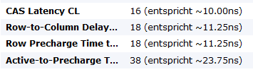

Also ich habe ein Thermaltake Chaser MK-I das sollte ausreichen auch wenn ich den Lüfer näher des Speichers etwas erhöhen.@Ok das war meine frage wäre nicht so gut gäbe es da Probleme..Im Prinzip
dann das G.Skill F4-3600C16D-16GTZNC
16GB G.Skill Trident Z Neo DDR4-3600 DIMM CL16 Dual Kit..Das hat höhere Timings aber ist 3600mhz..Also lieber geringere Timings oder höhere mhz?
Danke für die Infos
Das habe ich gerade versucht dir klar zu machen.
Schau dir die Links auf Geizhals an.
Der Riegel mit der kleineren Zahl in der Klammer gewinnt.
Natürlich ist der Speichertakt nicht unwichtig aber die Kombination macht erst den Unterschied, denn diese haben das bessere Verhältnis aus Timings und Takt. Finde übrigens CL16-19-19-39 nicht so krass, meine haben 16-16-16-36 und ich habe die Timings noch händisch verringert.
