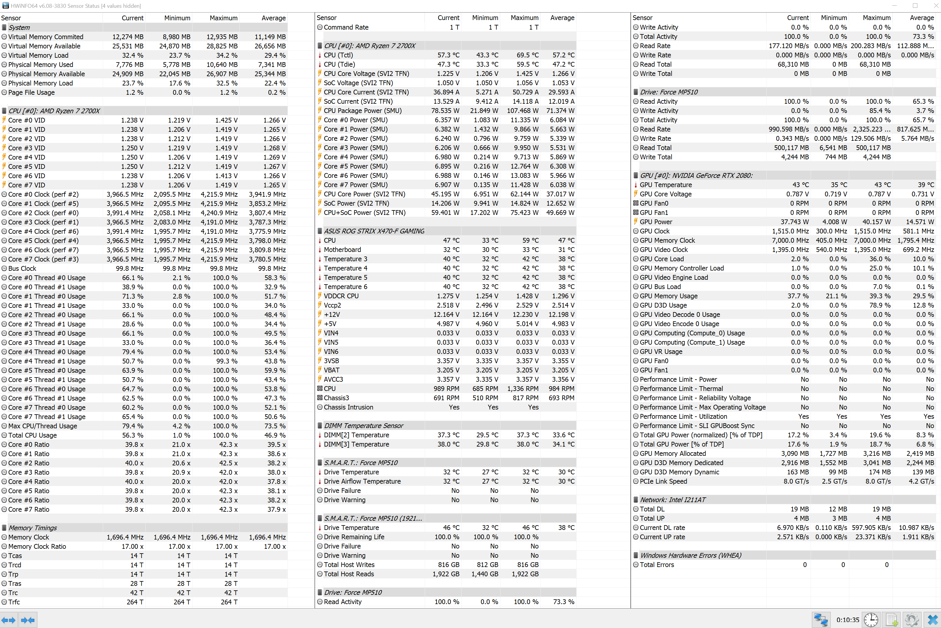

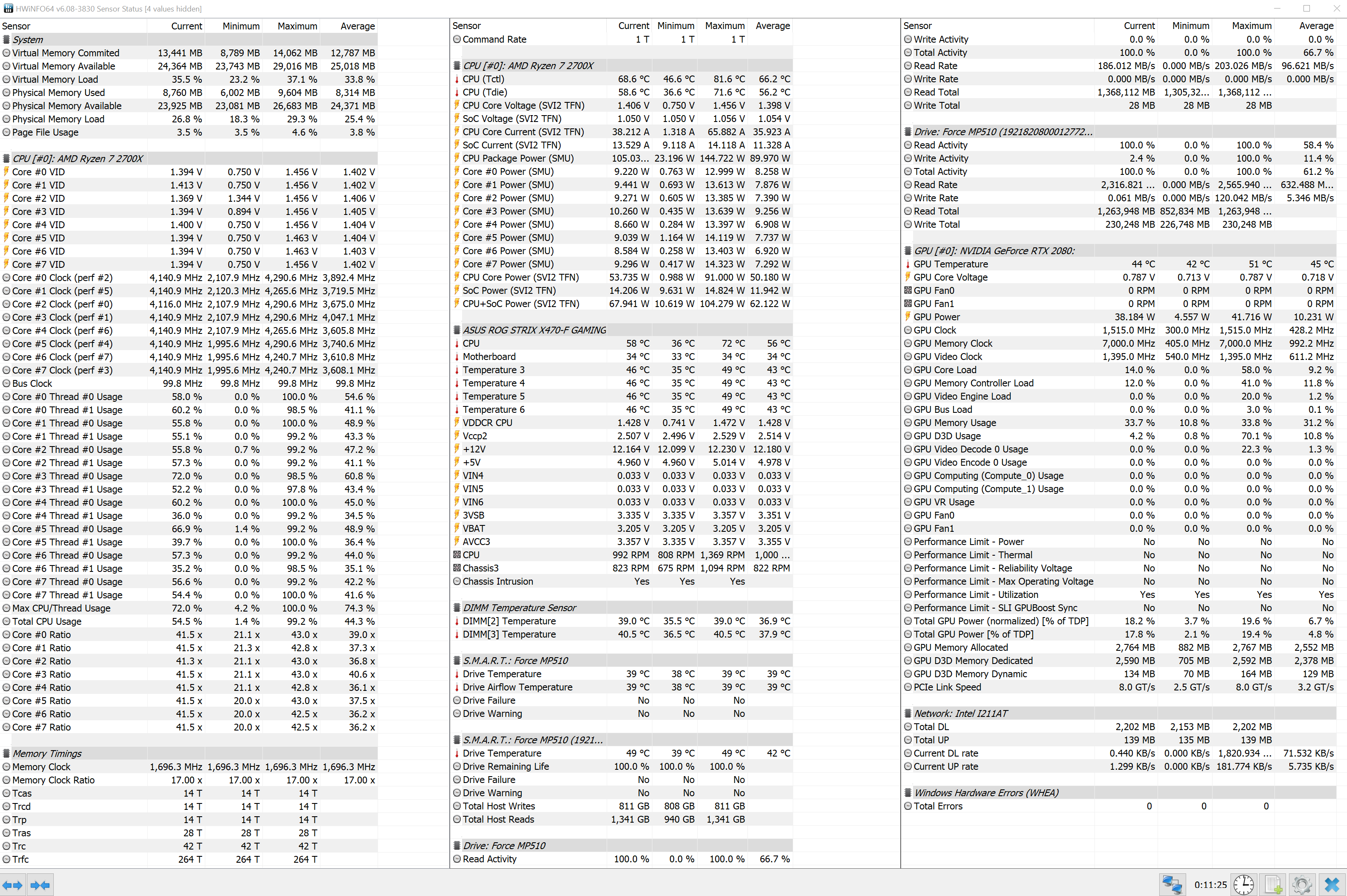

Bios 4804
Bios 5007
Alle Einstellungen von mir samt undervoltig VDDRC-CPU -0,08750 und VDDRC-SOC -0,3125 identisch.
Weniger Volt, aber dafür auch kein Allcore von bald 4,2 GHz, sondern knapp 4GHz, aber weniger Volt anliegend und daher kühler.
