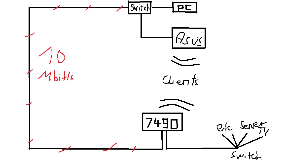

Hey Leute ich hab z.Zt. folgendes Problem mit meinem Heimnetzwerk. Zur Verdeutlichung habe ich ein Paint Meisterwerk angehangen ;)
Und zwar hatten wir bis jetzt die FB 7270, und ein PC unterm Dach war über ein uralt 10 Mbit Kabel daran angeschlossen, der Rest lief über Gigabit LAN (hat die 7270 nicht), oder WLAN.
Jetzt haben wir die 7490 bekommen und da funktioniert auch fast alles reibungslos. Außer der PC verbindet sich nicht mehr über das Kabel, im Switch blinkt der Stecker auch nur hin und wieder kurz auf, kann das einen einfachen Grund haben?
Jedenfalls habe ich dann an den Switch den ASUS RT-AC66U gemacht und auf Repeater Betrieb gestellt (sollte ursprünglich ein AP werden, geht aber noch nicht wegen des 10 Mbit Kabels).
Jedenfalls funktioniert das 10min ganz gut und
dann schmiert das immer willkürlich ab. Auf den Router komme ich immer noch per LAN, der zeigt dann 1300Mbit zur FB an. Sind jeweils ein 2,4 und 5ghz Netz aufgespannt, in beiden Routern mit selber SSID und pw. Das Netz der FB funktioniert jederzeit problemlos. Vermute, dass der ASUS nicht besonders gut mit der FB kommuniziert. Kann das jemand bestätigen oder gibt es da Schritte zur Problemlösung?

10 MBit/s Kabel hast Du RG58 verlegt ? Oder doch ein Twisted Pair Kabel ? (USTP/STP)
Da bin ich überfragt, das hat mein Vater vor Jahren mal n Elektriker machen lassen, und die hatten beide wohl selber keine Ahnung :D
