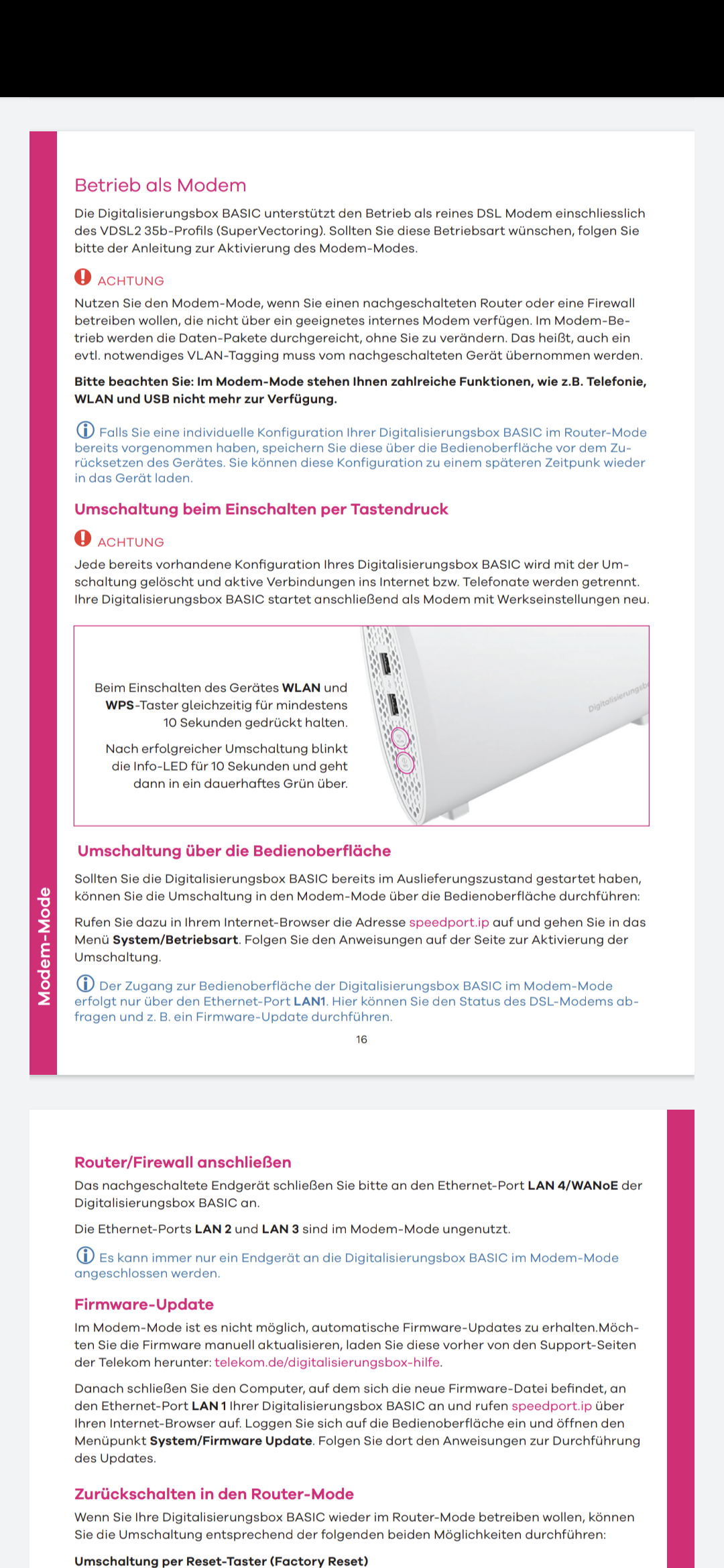

Ich hätte allgemein auch eher eine Telekom Digitalisierungsbox Basic gekauft. Gibt es gebraucht für weniger als die Hälfte.

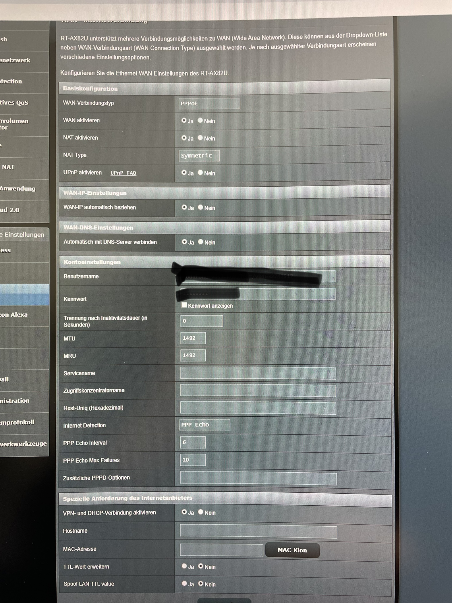

So, der Hassle geht weiter :). Kabel ist nun auch da und er verbindet sich nicht.
Ich habe meine Daten manuell eingetragen, PPPoE ausgewählt, aber er stellt einfach keine Verbindung her.
Muss ich hier noch was beachten?
Ist das Kabel auch wie Amazon beschreibt, nur an zwei Adern belegt? Bei 4adern Belegung „keine Verbindung....“

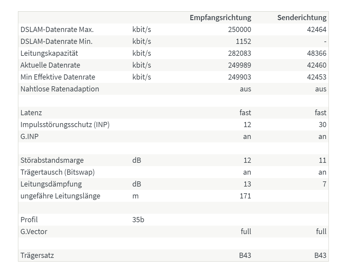

Da kann es durchaus unterschiede beim Routing geben. An der Synchronisierung des Modems ändert das aber nichts. Wenn dein Nachbar eine höhere Bandbreite erreicht liegt die Ursache eher an/auf der Strecke zwischen DSLAM und Modem.
Also eigentlich bin ich von der Mitte nach unten umgezogen. In der Mitte hatte ich einen Telekom Anschluss (250/40) wo satte 280/48 angekommen sind.
Nun bin ich ein Stockwerk runter und bin bei Vodafone (250/40) und es kommen 233/37 an.
Oben liegt der Ping bei einem BF4 Server bei 8ms, (Telekom Router) und bei dem Vodafone Anschluss bei 13ms.
Das sind also deutliche Unterschiede. Die Strecke ist die absolut gleiche, eher mit Vorteilen für meine untere Wohnung.
