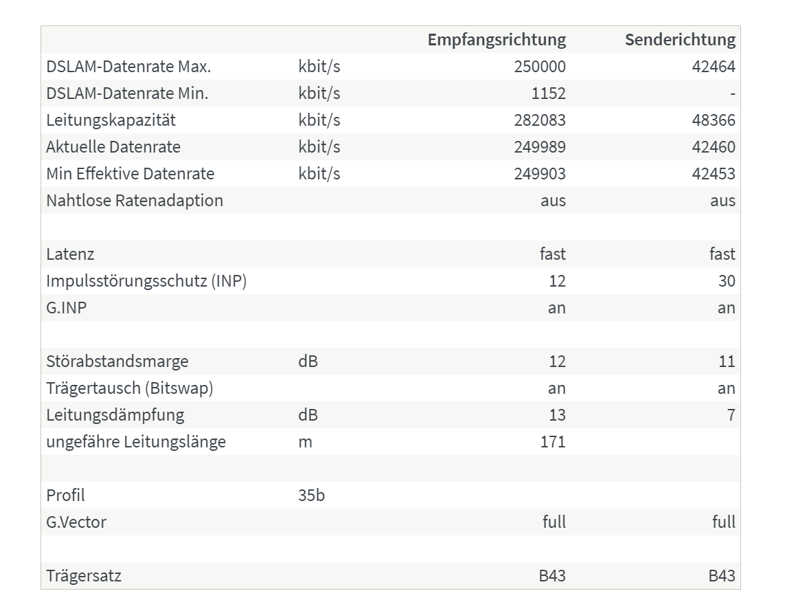

Die Werte sehen gut aus. Du synchronisierst mit den vollen 250/40. Die hohe Störabstandsmarge von 12 und 11 bescheinigt der Leitung auch noch ein paar Reserven was sich auch in der Leitungskapazität von 282/48 widerspiegelt. Theoretisch könnte der Anschluss also noch mehr aber das Profil des DSLAM lässt eben nicht mehr zu als vertraglich vereinbart und hinterlegt ist.
Durch Protokolloverhead und so hast du dann am Ende eben effektiv deine 233/37 an Nutzdaten. Bei deinem alten Vertrag, mit der Telekom als Partner, war vielleicht kein so strenges Profil am DSLAM geschaltet da die Telekom als Leitungsinhaber vielleicht eher mal ein Auge zu drückt als Vodafone die strikt das Vorleistungsprodukt nutzen.
Die 5ms Unterschied beim Ping sind eindeutig zu vernachlässigen, können aber durchaus durch anderes Routing entstehen. Hier könnte man über Tracert prüfen ob Telekom und Vodafone tatsächlich verschiedene Routen nehmen.

Hier sind meine Leitungsdaten. Distanz zur Vermittlungsstelle sind 170m

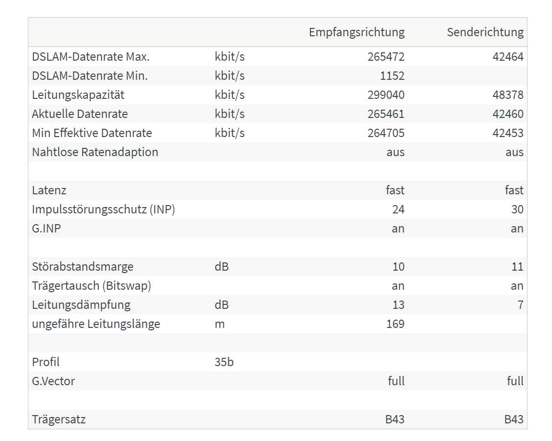

Guten Morgen zusammen. Jetzt frage ich mich aber ernsthaft, warum meine Leitungswerte heute morgen so viel besser sind als sonst. Schwankt das immer so?
Ja, Samstag morgen hat es weniger Surfer, Gamer und downloader als freitag Abends

Dass deine DSL Verbindung jetzt schneller ist wird am Dynamic Line Management liegen. Das ist ein Verfahren bei dem der DSLAM die Synchronisationsraten künstlich beeinflusst um die Stabilität deines Anschluss und des gesamten Kabelstrangs zu verbessern. Da kann es beispielsweise sein dass dein Anschluss langsamer als maximal möglich gehalten wird um benachbarte Anschlüsse weniger zu stören. Eine hoher Fehlerzahl bei der Übertragung am DSL Anschluss oder ein stromlos machen des Modem, ohne dass sich dieses am DSLAM abgemeldet hat, kann auch zu Beschränkungen der Bandbreite führen. Da das ganze eben dynamisch passiert kann es über Nacht auch einfach wieder schneller werden.
