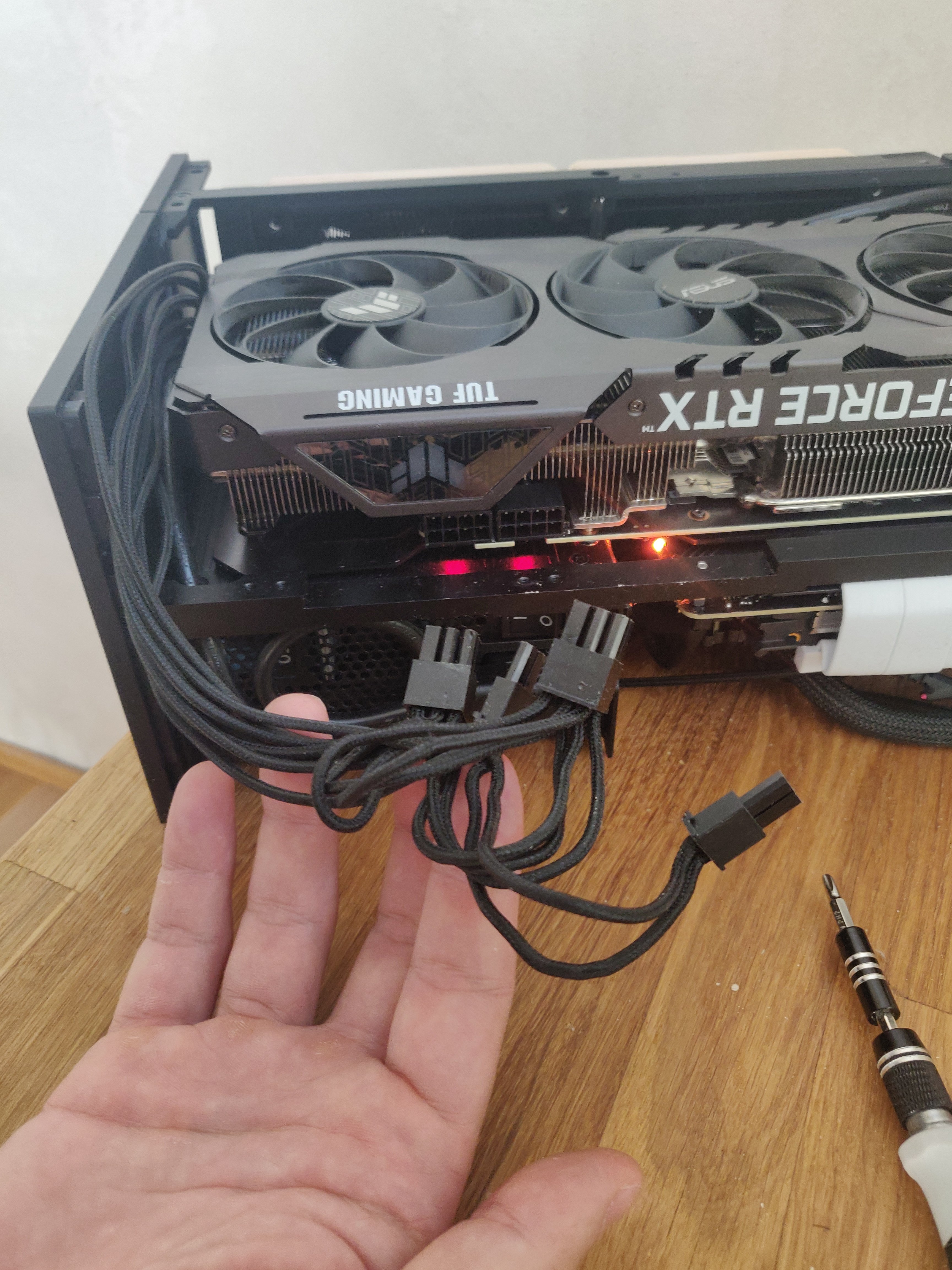

Bitte mal nachsehen, ob du die GPU richtig angeschlossen hast:
Reaktionen: squbash, Scr1p, Xander90 und eine weitere Person

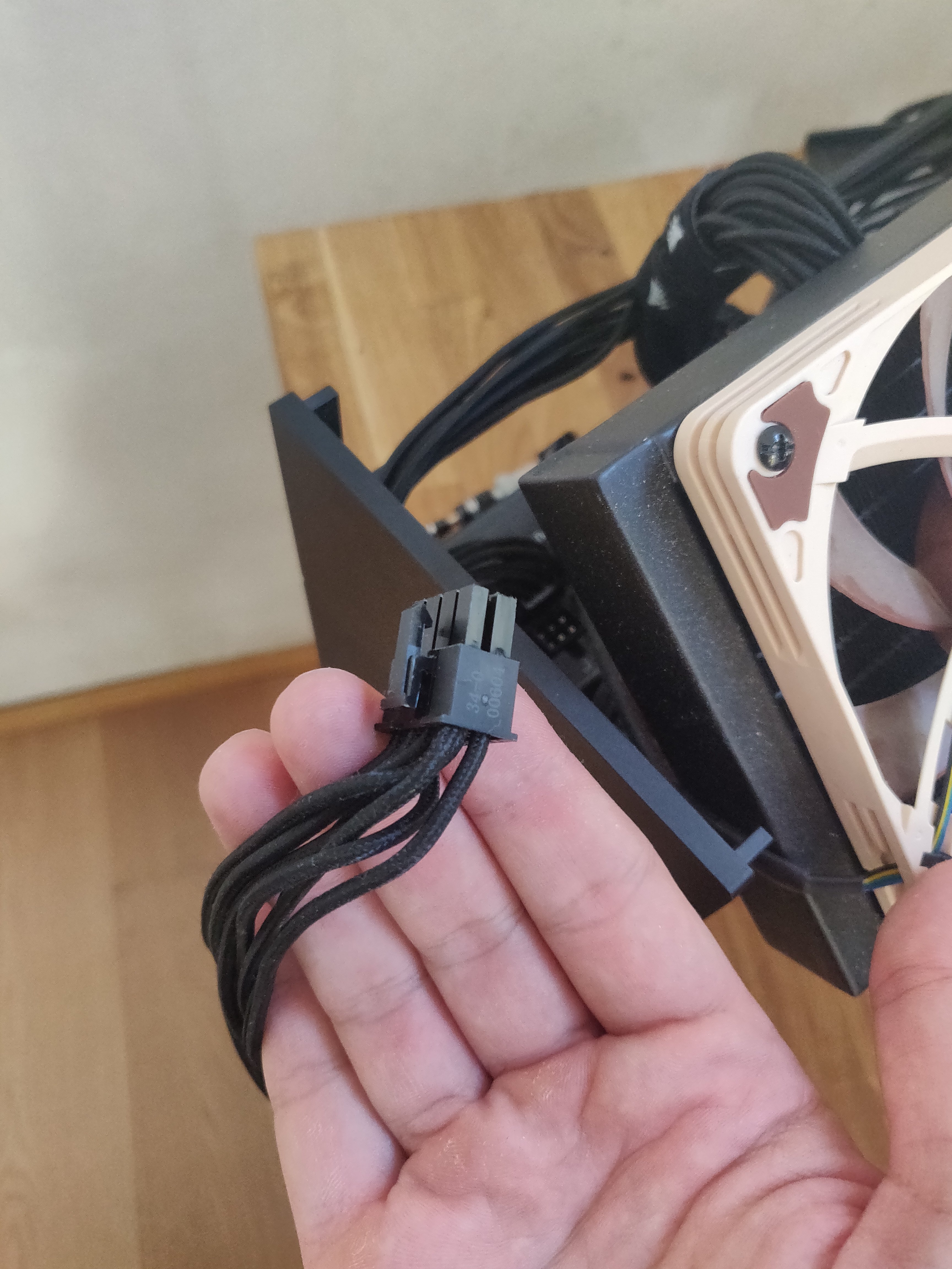

Das erste Bild ist an der Graka und das Zweite an dem Netzteil, dann habe ich es im Moment falsch?
Reaktionen: squbash
es müssen 2 Kabelstränge mit 2 Steckern ins Netzteil und an die Karte.

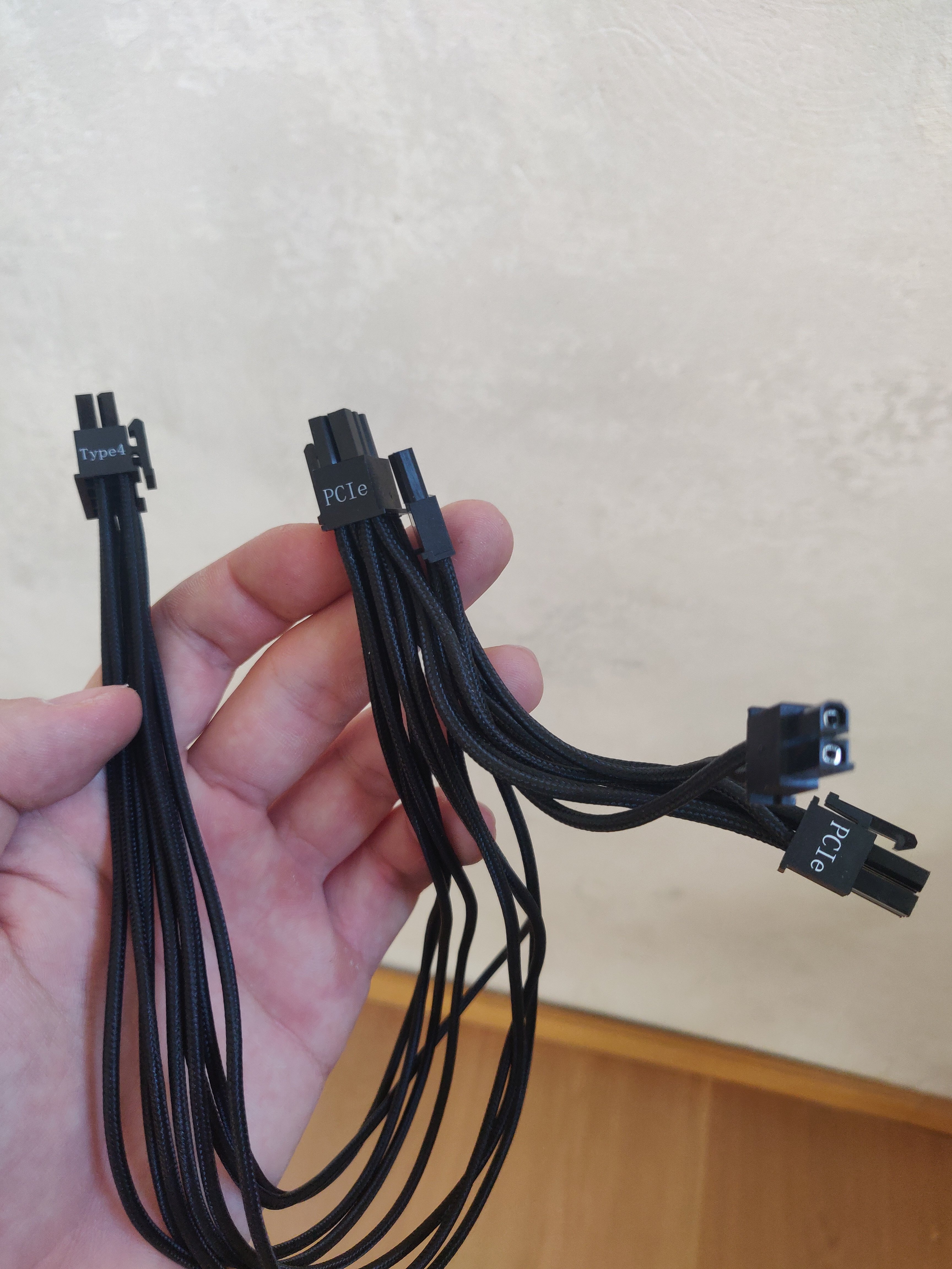

Ich habe leider nur zwei von diesen hier. Kann ich die trotzdem nutzen, indem ich nur jeweils einmal 6+2 anschließe, oder muss ich neue kaufen?
die beiden Kabel mit dem 8pin ins Netzteil, die beiden 6+2pin in die Karte! -)
Reaktionen: squbash und sm4sh
Oh Gott vielen Dank, ihr habt mir so viel Stress erspart. Ich bin schon an dem Problem verzweifelt. Der OC test läft seit einigen Minuten und noch kein Blackscreen!
