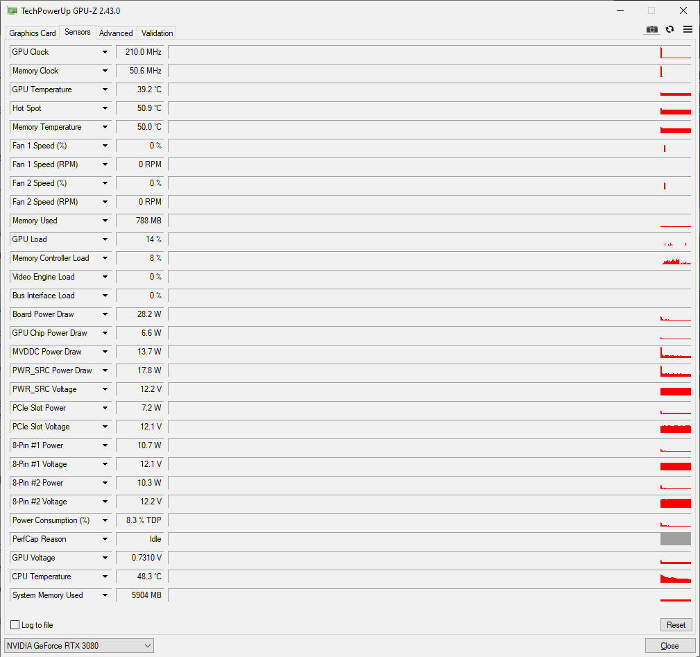

wegen den Temps: sauge mal bitte GPU-Z und zeige einen Screenshot von den Sensoren:
https://www.computerbase.de/downloads/systemtools/grafikkarten/gpu-z/
geht die Memory-Temperatur auch extrem hoch? (unter Last)
So sieht es im IDLE aus.BmwM3Michi schrieb:wegen den Temps: sauge mal bitte GPU-Z und zeige einen Screenshot von den Sensoren:

sieht gut aus, und unter Last? Ich habe bei 80 Grad GPU ca 90-95 Grad bei Hotspot und Memory.
bleiben die Spannungen bei 12V unter last?
