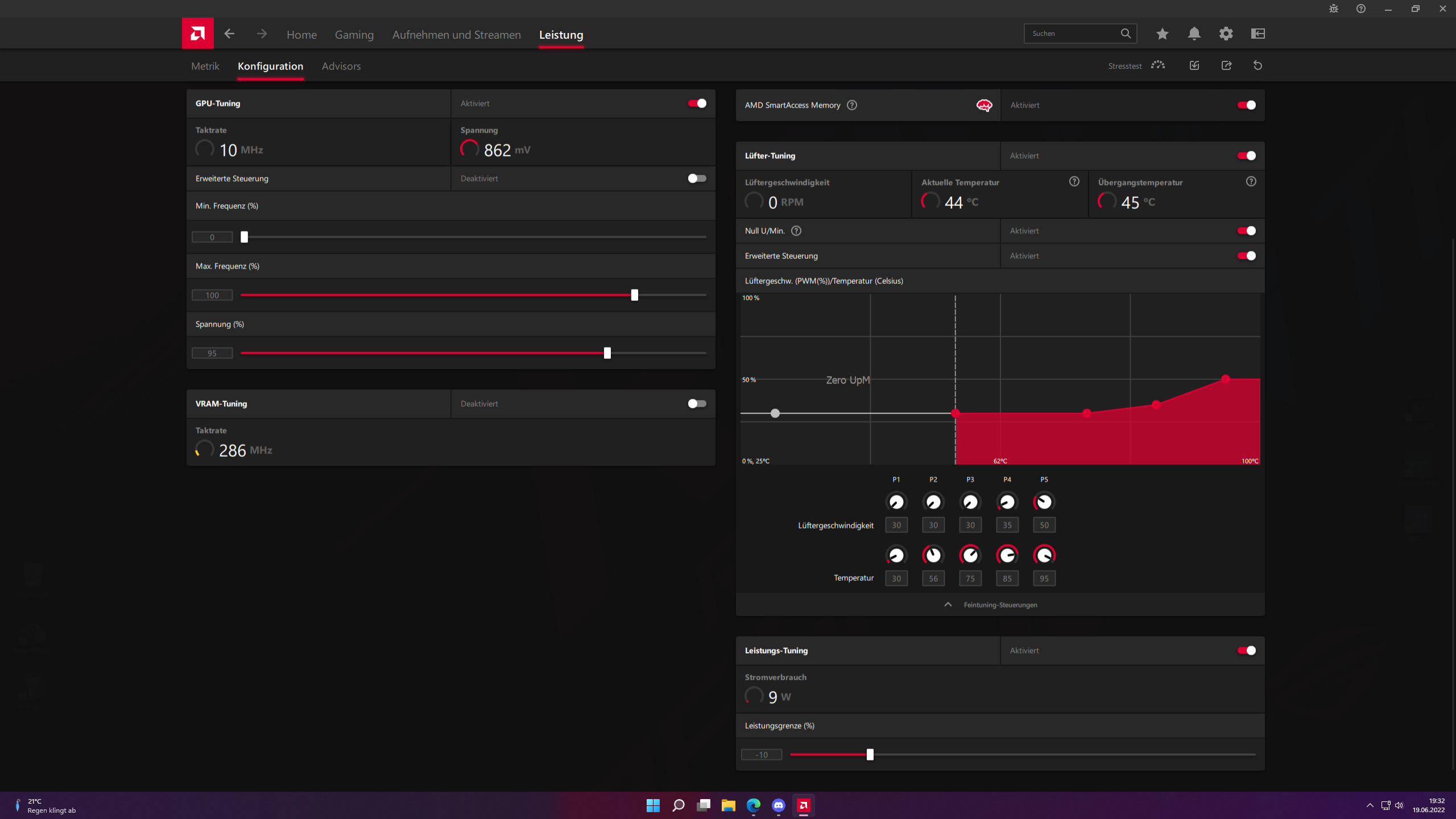

Und natürlich ist das laut, wenn die Lüfter bei 2200-2600 RPM drehen. Undervolting, ggfs. Power Target absenken, Q-Mode (senkt das Power Target z.B.) und eine eigene Lüfterkurve.
Dafür braucht es auch keine dritte Software. Ich finde, mit AMD Adrenaline ist das recht idiotensicher umgesetzt.
Ist nicht super ins Detail optimiert, für meine Ansprüche ideal:
Ich spiele bisher halt nur Valorant und Trackmania und die Auslastung geht Peak maximal auf 130 Watt hoch. Heißt, bei höherer Leistungsaufnahme könnte es auch sinnvoll sein, die Lüfter früher etwas hochdrehen zu lassen.
Die Kurve ist quasi: 800 rpm bis 75°C. Ab 75°C regelt er dann langsam bis 1000 rpm hoch. Ich bin da recht empfindlich und ohne Nebengeräusche im Büro sind die Lüfter halt auch bei 1000 rpm für mich nicht leise. Aber da ist jeder anders und ich denke bis 1400-1500 rpm kann man schon gehen, wenn es sein muss.
Bei der Spannung kannst du ggfs. sogar auch noch bisschen spielen. -5% ist bei mir halt sicher stabil. -10% war schon zu viel. -8% ging glaube auch noch.
Ich überlege aktuell zwar auch immer wieder, vielleicht doch mal die Sapphire Pulse (aktuell für 530 Euro zu haben) auszuprobieren... Aber die Dual hat halt mit knapp 30 Zentimetern und 2,7 Slots im Gegensatz zur Pulse mit 26 Zentimeter und "nur" 2,2 Slots enorm mehr Fläche, so dass ich nicht glaube, dass die Pulse leiser wäre.
Und 570 bzw. 580 Euro für eine Nitro+ oder Red Devil bin ich halt auch nicht bereit zu zahlen. Ich vermute, die Dual hat dich wie mich "nur" 500 Euro gekostet ;)
Reaktionen: GTrash81

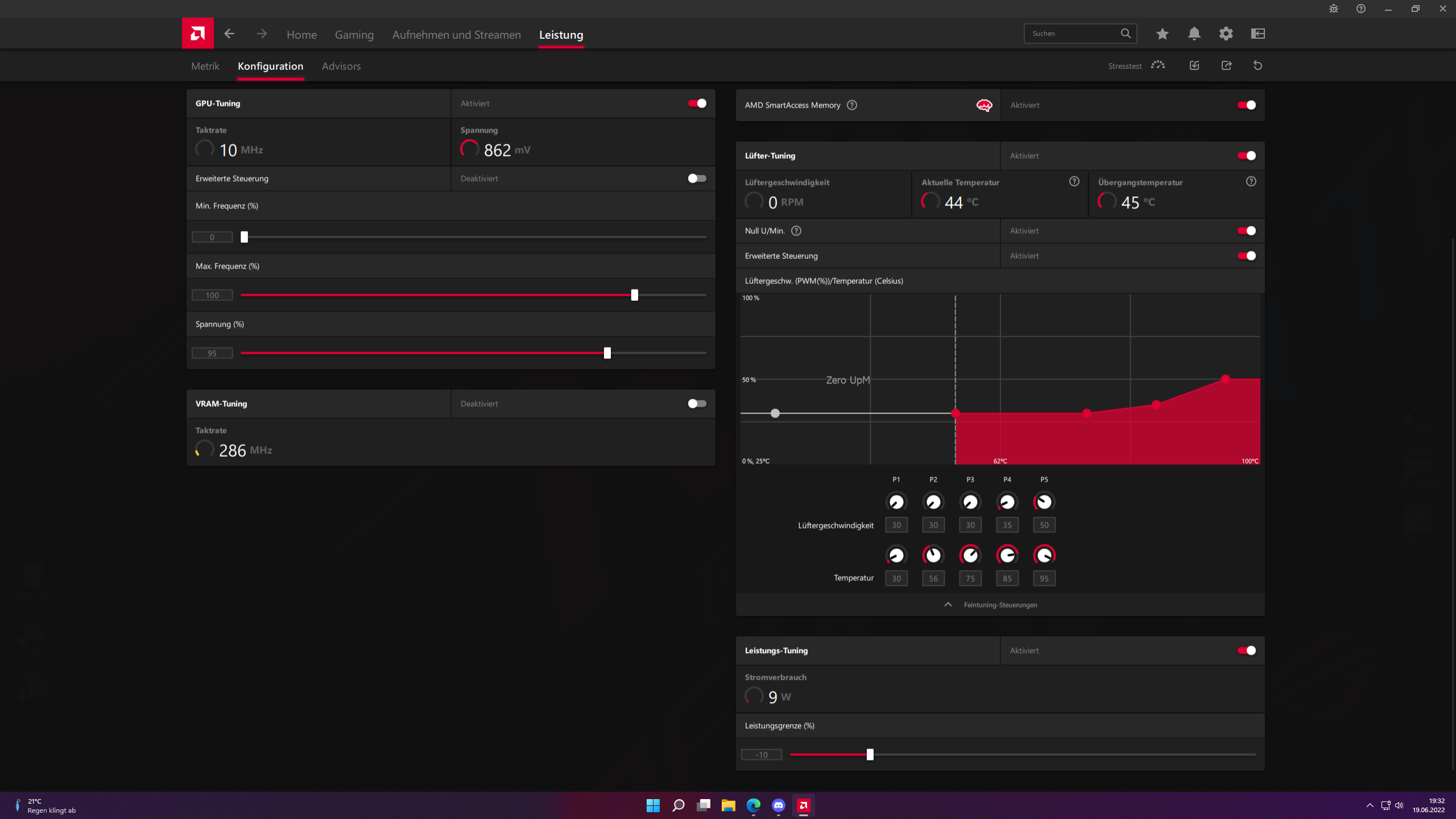

Die voreingestellte Lüfterkurve von Asus 6700 XT Dual OC ist wirklich voll daneben, die musst du manuell anpassen. Am einfachsten geht das über die AMD Software: Adrenalin Edition. Die Lüfterkurve von @kachiri funktioniert vielleicht bis 130W, aber garantiert nicht bei 190W. Meine Asus Dual OC 6700 XT ist z.B. so eingestellt, dass die Karte 90% der Zeit unter 70 Grad bleibt und mit maximal 1450 RPM dreht. Das sind genau 42%.
