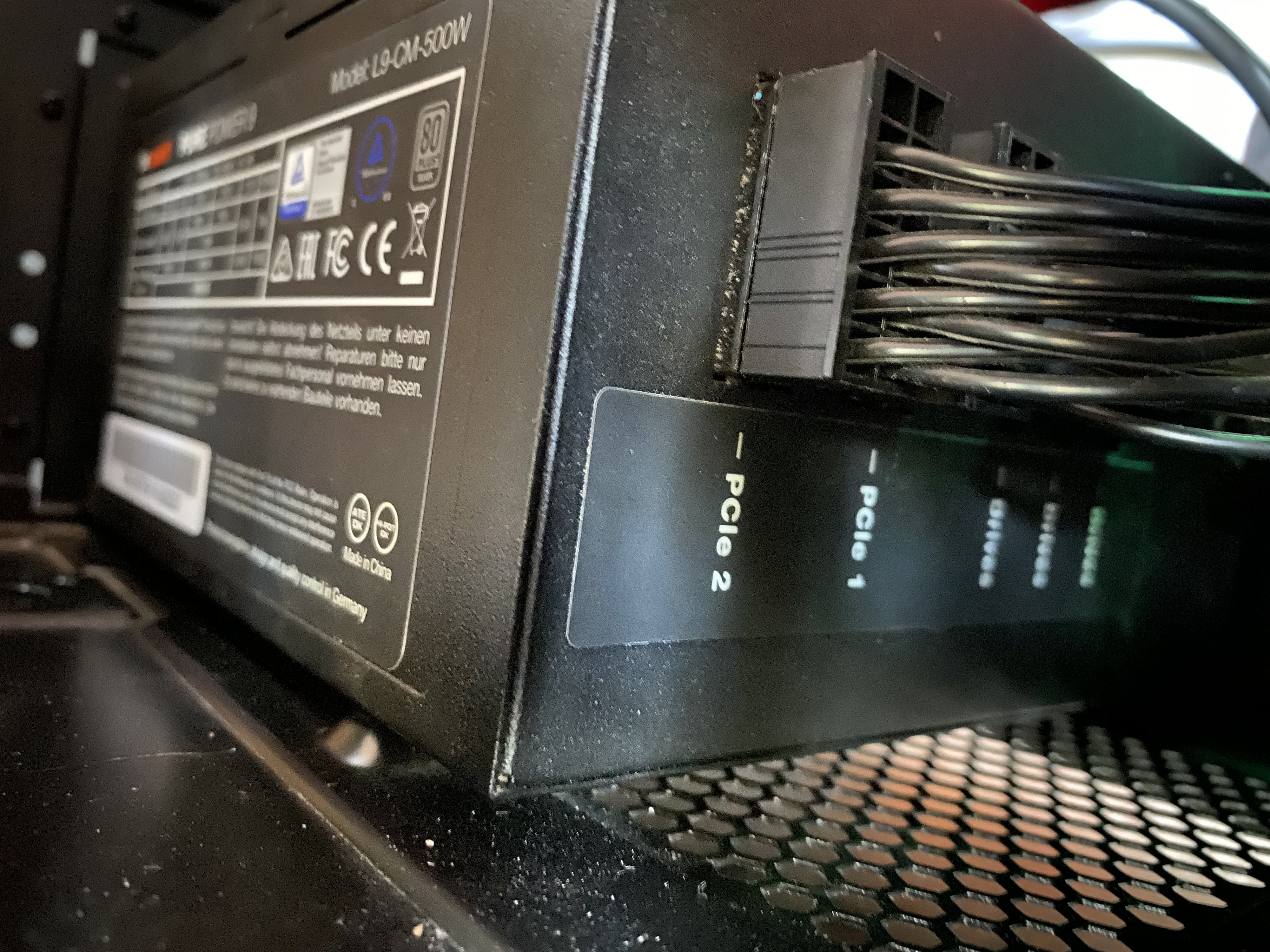

Ich konnte leider nicht ohne weiteres sehen, wie die Verteilung der PCIe Stecker auf die 12V Schienen ist. Wenn die nur an einer 12V Schiene hängen kann das so nicht funktionieren, da die stärkere nur 24A, also 288W leistet. Die kleinere sogar nur 240W. Es müssen auf jeden Fall beide genutzt werden um genug Leistung zu bekommen.
Reaktionen: Taiton White und H3llF15H
Also im Netzteil habe ich einmal PCIe 1 und PCIe2, mit jeweils einem 8Pin kabel an der Grafikkarte. Meintest du das?

Drossel mal das Powertarget deiner 980ti auf zb 70% (per MSI Afterburner zb)
Dadurch sihest du sofort obs am Netzteil liegt
