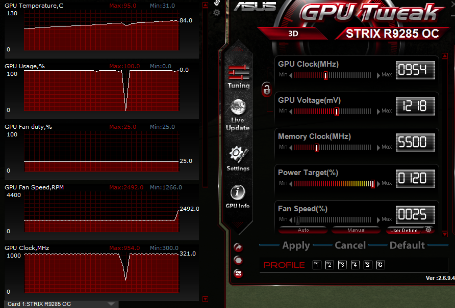

Also, ich habe die Power Target verändert. Allerdings hat es keinerlei Auswirkungen auf die Temperatur und den Lüfter. Hier einmal die Temperaturkurve mit angepasstem Power-Target:
Noch etwas seltsames ist mir aufgefallen: Wenn ich den Fan-Speed anpasse, und die Lüftergeschwindigkeit bps. ab 60°C erhöhe, dann läuft der Lüfter konstant auf dieser eingestellten Stufe, selbst wenn die Temperatur weit darunter ist.

Also der Fan Duty Wert liegt laut deiner Grafik bei konstant 25%
Warum dreht dann der Lüfter von 1200rpm auf 2400rpm hoch?
Wenn das Ding auf 25% genagelt ist, sollte auch der Wert konstant sein.
Das Powertarget hoch zu setzen verbessert die Temps sicher auch nicht.

Und wenn Du sagst die Lüfter drehen sich nicht, dann wiedersprechen Deine Aussagen dem Bild bei Posting 4.
Dort sind mindestens 1200rpm bzw am Ende sogar 2400rpm zu sehen und die Temp ist 84°C

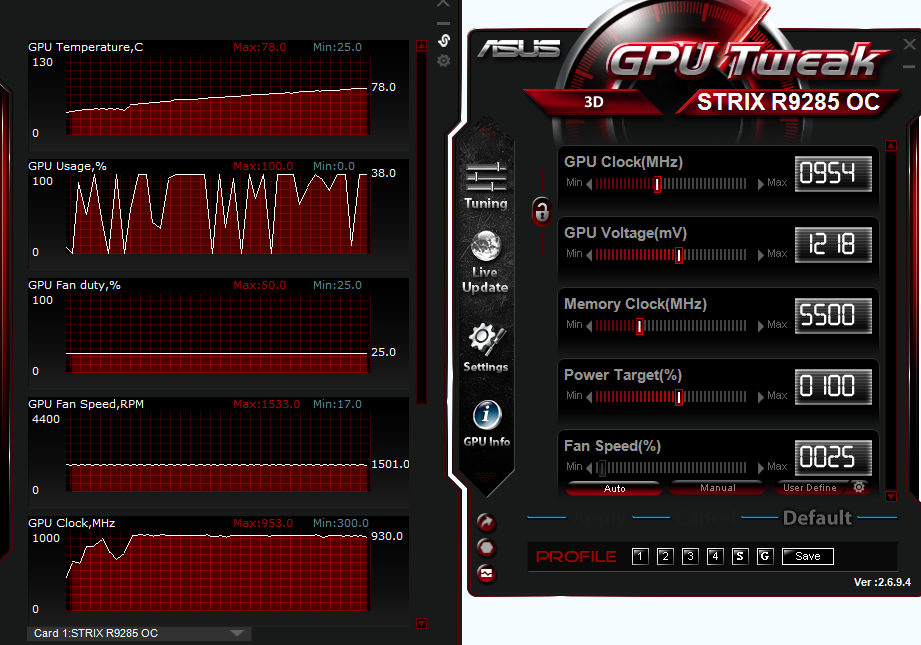

Vielen Dank für eure schnellen Antworten. Ich habe alles mit den Standardeinstellungen laufen lassen, wieder mit dem gleichen Ergebnis.
@Kartenlehring
Das Problem ist ja, dass sich die Grafikkarte nur bei grafikfordernden Anwendungen überhaupt ab 95°C für jeweils 1-2 Sekunden voll aufdreht, ansonsten sind die Lüfter bei allen Settings aus. Ich habe doch auch nichts falsch gemacht in dem Asus-Tool, oder?
@cunhell
Bei dem Setting sind die Lüfter wieder für ein paar Sekunden voll angesprungen und danach wieder ausgegangen.
Ich werde die Grafikkarte wohl austauschen und Bescheid geben, ob es an der Grafikkarte oder an mir lag.
Aber so wie ich das sehe ist doch der Lüfter immer noch auf 25% gedengelt. Das Profil ist doch noch aktiv so wie ich das sehe.
Man sieht doch die Linie bei 25% im Diagramm und einen konstannten Wert von 1500rpm.
Da regelt nix automatisch wenn die Diagramme stimmen.

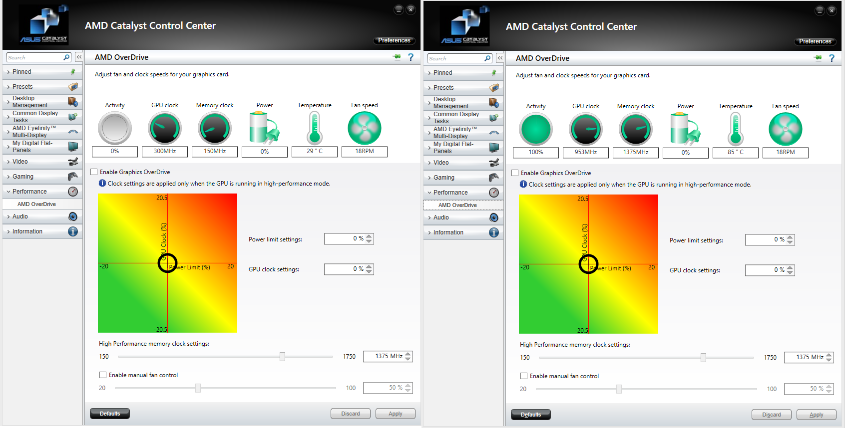

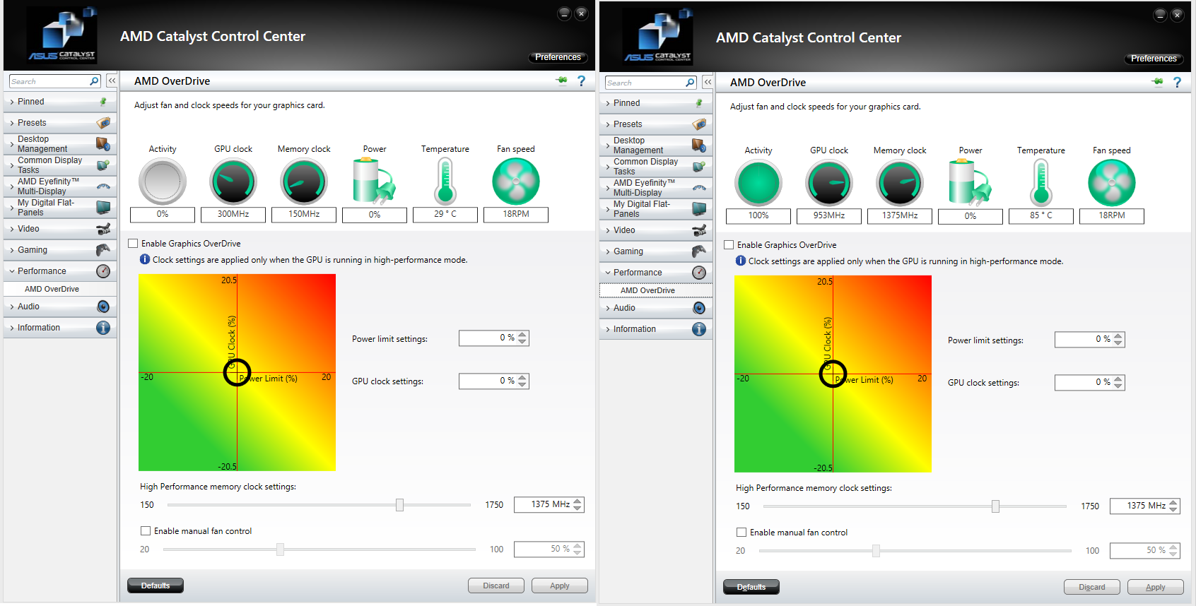

AMD CCC aufmachen und ein Foto vom GPU Overdrive zeigen,
aber nicht aktivieren, will nur sehen wie es im Treiber eingestellt ist.
So, habe alle Tools deinstalliert und nur mit dem Werkstreiber gearbeitet. Links Idle rechts nach 2 Minuten Grafikanwendung.
Der Lüfter war wieder die ganze Zeit aus.
Ist es normal, dass bei Activity und Power immer 0 steht? Wohl eher nicht oder? (Angeschlossen ist alles ordnungsgemäß. Wie gesagt war zuvor eine R9 280 eingebaut, die immer ohne Probleme lief.)

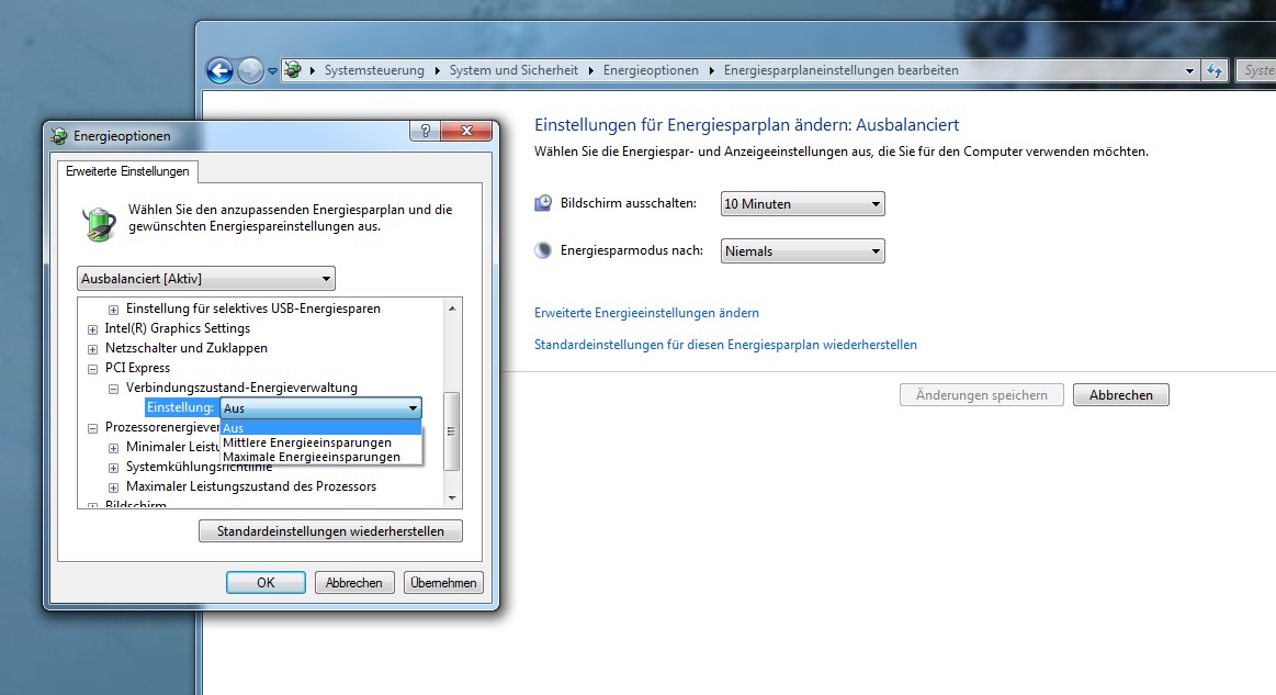

Vielleicht liegt es auch am Powermanament von Microsoft, ich wurde im Windows PCI-E sparmodus ausschalten und danach würde ich den Rechner runterfahren die Grafikkarte nochmal aus dem Rechner nehmen und gleich wieder einbauen, dann wird die Karte neu erkann.
