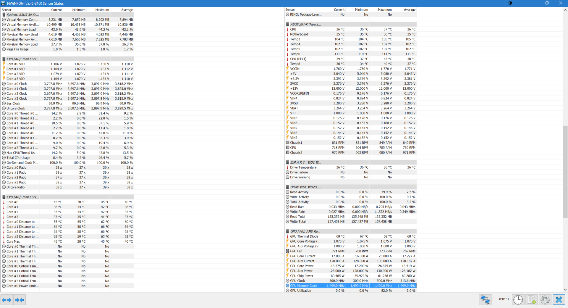

Aber mir ist gerade aufgefallen das bei meinem Mainboard eine "Temp3" - "Temp6" auf über 100°C sind? :eek:
Ich habe 2 Monitore angeschlossen, einen 4k mit 60hz und einen anderen FullHD mit 60hz
Dein Rechner läuft wie er soll?
Wen interessiert die Temp.
Wäre es "zu viel", würde er nicht laufen wie er soll^^
Spawas oder Auslesefehler.
Für Spawas ist es eine normale Betriebstemperatur.
Mein Rechner läuft wie er soll, dennoch scheint es mir ein bisschen sehr hoch mit 3 Gehäuselüftern o.o (Mainboard Z97-k)
Schau doch mal auf die Temp direkt nachdem Du den Rechner eingeschaltet hast. (Also morgen früh, und nicht nachdem Du ihn kurz neu startest^^)
Wenn schon dort 100° angezeigt werden, dann ist es ein Auslesefehler und Du machst Dir über Zeug sorgen, das Dich nur der Zahl wegen interessiert, aber das die Software ja nicht mal zuordnen kann.
