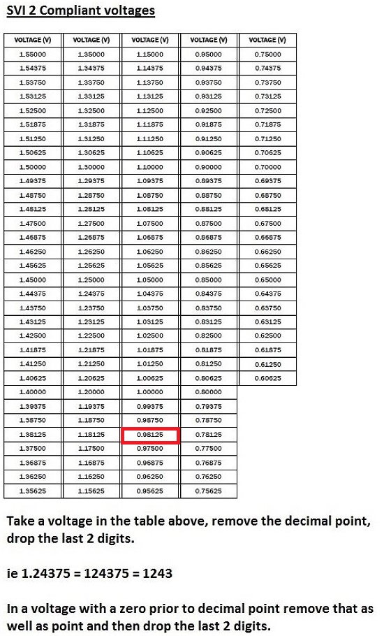

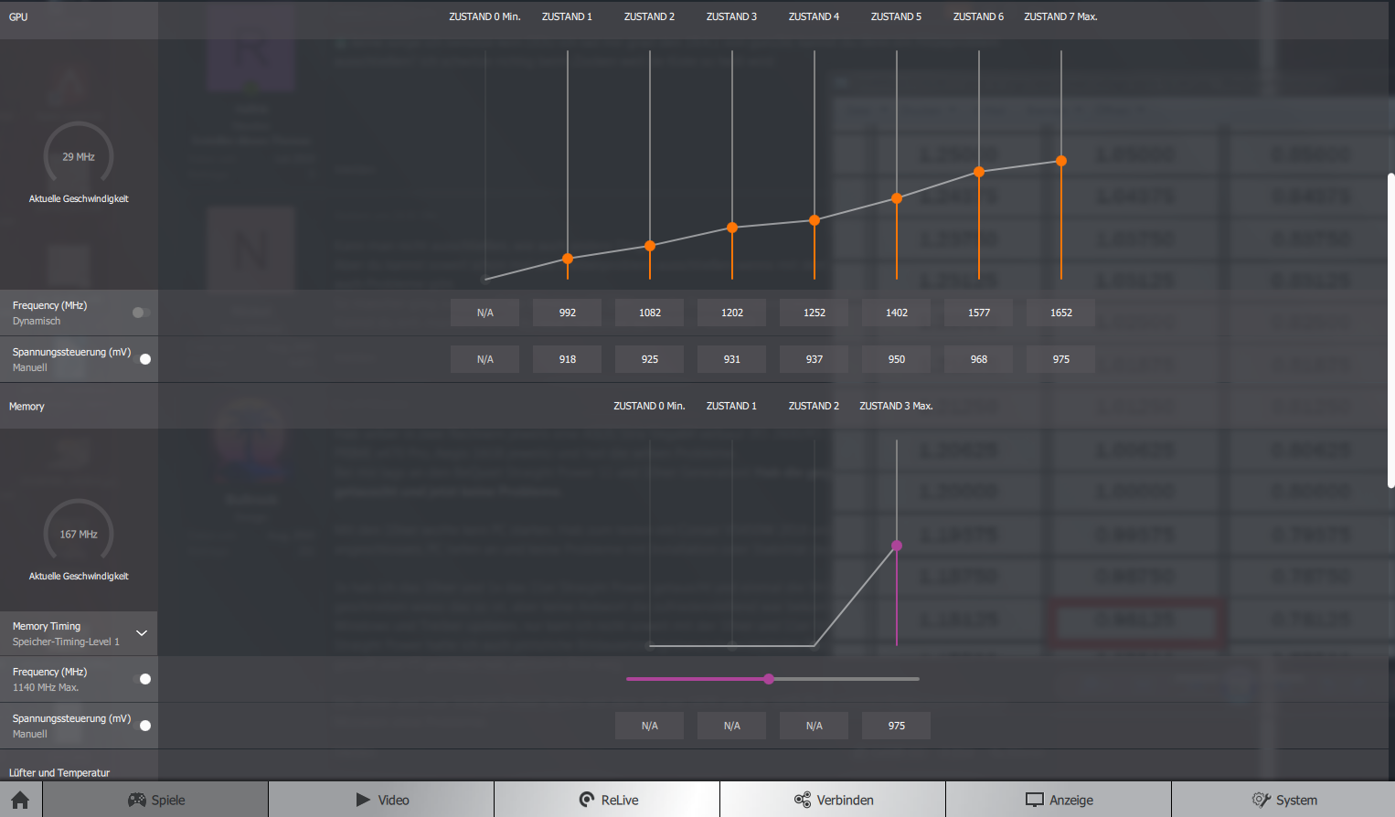

probiere mal folgendes:
vsoc (bei speicher) und vcore auf die selbe spannung. die restlichen pstates mit spannungen aus der tabelle unten füllen. das muss nicht zwingend ein netzteil problem sein. du kannst alles 1:1 aus meinem screenshot übernehmen, außer den speichertakt.
wenn die spannungen nicht gehen, probiere mal 1050 vcore und 1050 vsoc, bzw "memory".
