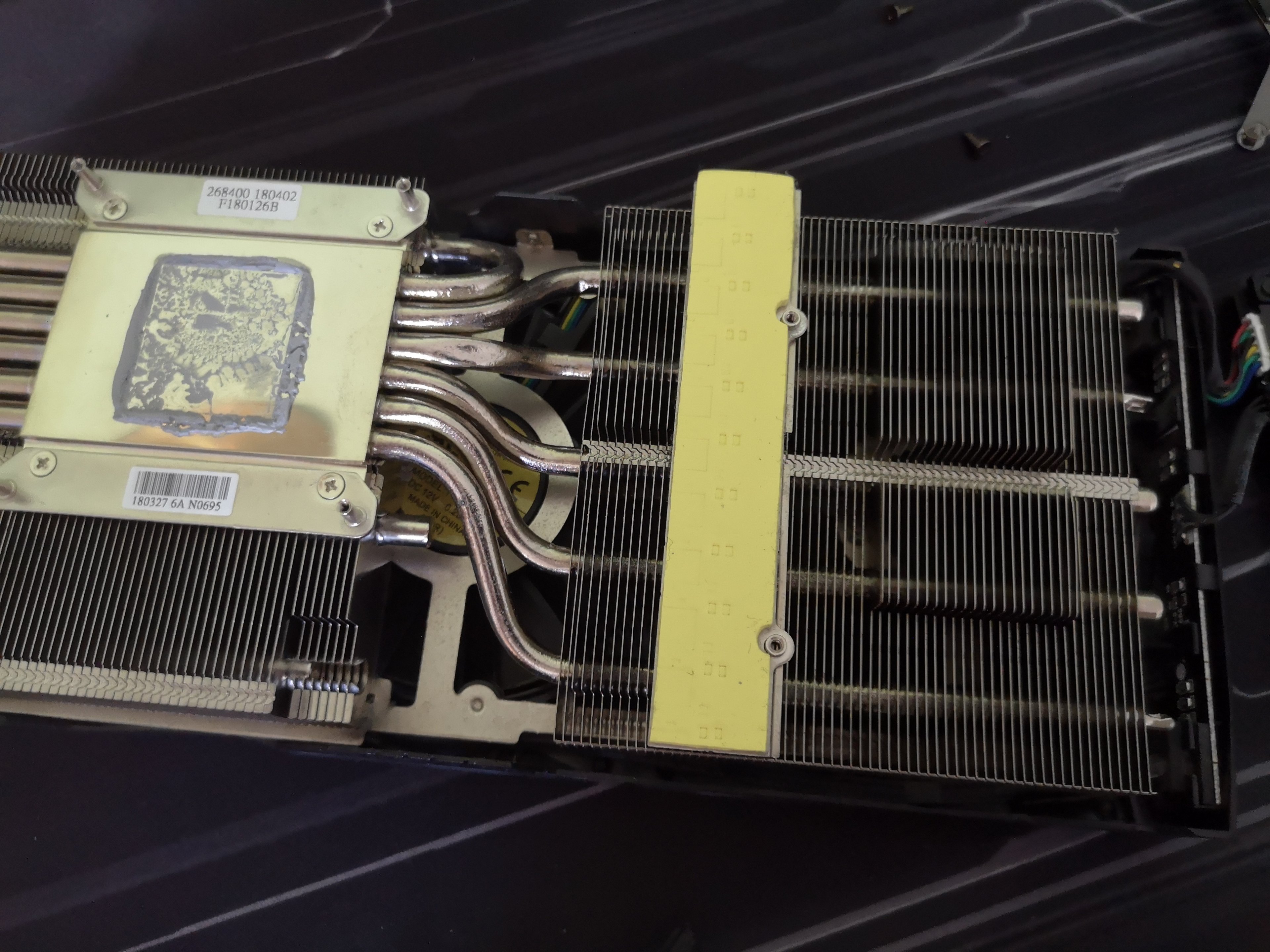

Hoffen wa mal das der eine Streifen beim demontieren des GPU Kühlers heil bleibt. Denn merh muss er ja erstmal nicht demontieren. Der Rest wird ja durch eine Metallplatte gekühlt welche erstma nicht ab muss!
hätte da noch diesen Tip für dich https://imgur.com/gallery/GZJnFY2. Das ist das Problem der Asus Vegas...kacke verarbeitet, hab selber eine und meine Wärmaleitpads saßen auch nicht richtig. Hotspot 118 C° :D
LG Jens
Reaktionen: DerUnechteEchte

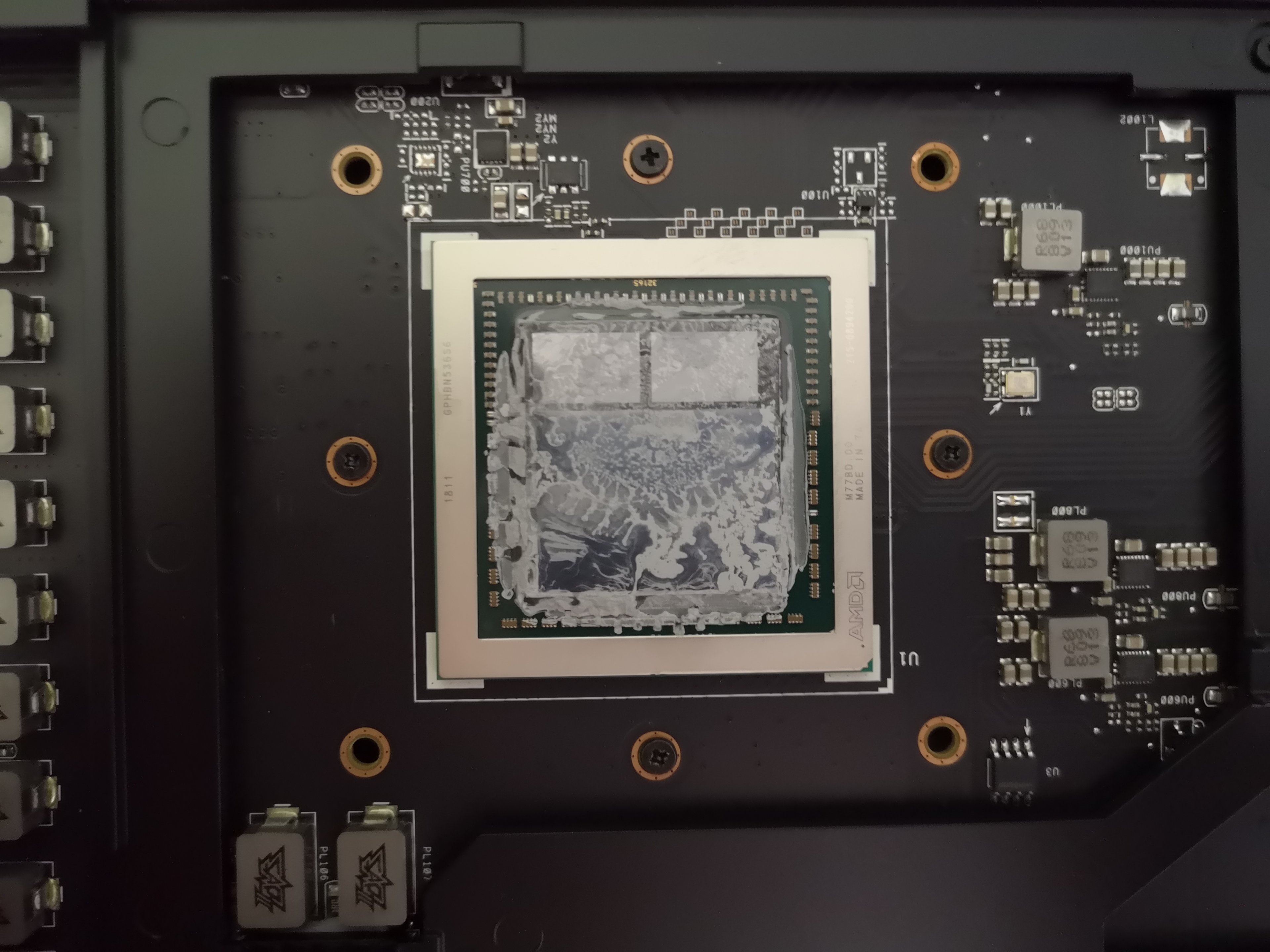

Die Wärmeleitpaste hätte von Nintendo gewesen sein, sie war nämlich Knochentrocken! Bombenjoke, bitte laut klatschen Und es hat funktioniert!!!, ich habe keine Ahnung wie ich dir danken kann ;) GPU Stresstest super überstanden, das ranzige Spiel lässt sie auch nicht mehr abstürzen. (Log im Anhang) Die Pads sind, wie unschwer auf dem Bild zu erkennen, nicht kaputt gegangen und die sahen auch nich so ranzig aus, wie auf den anderen Bildern...
