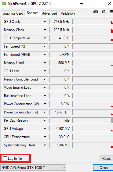

Mit GPU-Z lässt sich ein Logfile erstellen oder kannst du in dem Reiter Sensors bei den verschiedenen Temperaturen für GPU/VRM/Ram iwelche sehr hohen Werte sehen? denn es interessiert nicht nur die GPU Temperatur 100° etc. zb?

Hab GPU-Z ausm Asus GPU TweakII genommen da konnte man irgendwie keinen erstellen. Naja hier isser:
das war während des fumark benchmark testes, graka ist dementsprechend abgeschmiert

Temps sind ok, wie krieg ich da jetzt nochmal nen Log raus ohne das die Graka abschmiert?
Ja wie? Das Loggen erneut starten, das läuft solange bis man GPU-Z schließt! Oder verstehe ich gerade die Frage nicht?

Ach ne hab ihn, war falsch gespeichert!
aber temp is trotzdem auf 100 gewesen o.O
oder kann ich nicht richtig lesen?
Auch in dem Logfile ist die Hotspottemperatur Ü100 Grad. Also Paste neu auftragen und Kühler richtig montieren. Alles schön beim Igor beschrieben. Mehr können wa wohl an der Stelle nicht machen.
