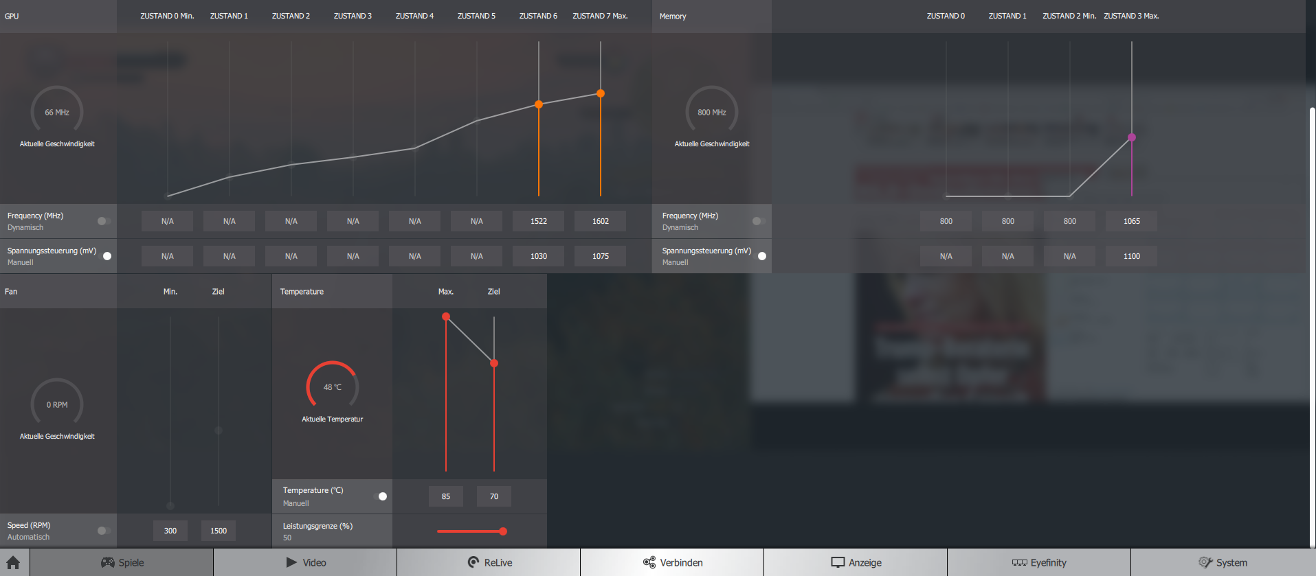

Ich hab jetzt eben nochmal etwas herumgespielt mit verschiedenen Taktwerten usw. und hab Witcher 3 dabei laufen lassen. Ich bekomme keine flüssigen 60FPS hin.
Meine Werte waren:
  • Powertarget +50%
  • Memory auf 1050mhz
  • Core 1632mhz und 1100mV

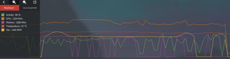

Abgestürzt ist es nicht, aber ich hab mal im Wattman die Werte beobachtet.
Sind die Sprünge nach unten und oben normal? Und Höchstwert von 1334mhz bei GPU... aua irgendwie. Hab mit STRG+Shift+O ingame die Wattman Übersicht angeschaltet um den Stromverbrauch zu sehen. Dieser ging nie höher als 130W. Da frage ich mich doch, was hält die Karte zurück.
Das ist nicht normal.
Irgendwas hält die Karte zurück, und das ist entweder ein CPU limit, weshalb die Karte sich langweilt und runtertaktet oder ein besonderes Limit der Karte.
Ist das Temperatur limit sehr niedrig gewählt? Oder du doch ein falsches Power Target....aber nichts sinnvolles sollte mit +50% bei 130W liegen.
Wobei eigentlich die grüne "Activity" Linie eine deutliche Sprache spricht....wenn die micht um 98-100% schwankt, bist du CPU limitiert.
Und da frage ich mich, wie das bei The Witcher 3 mit einer 8 Kern CPU sein kann. Eigenlich kann das Spiel mit so vielen Thread was anfangen und auch wenn die CPU nicht übertaktet ist, sollten da mehr als 60 FPS raus kommen.
Hast du irgendwelche Sachen im Hintergrund laufen?

Das Temperaturlimit liegt bei 85C° wie man sieht. Mehr als auf +50% drehen beim Powertarget geht ja nicht und dort hab ich auch schon alles in 10% Schritten durch probiert.
CPU langweilt sicht eher. Die lag laut Taskmanager bei 15-20% beim spielen und manche kerne (2-3) lagen bei höchsten 70-80% Auslastung bei Spikes.
