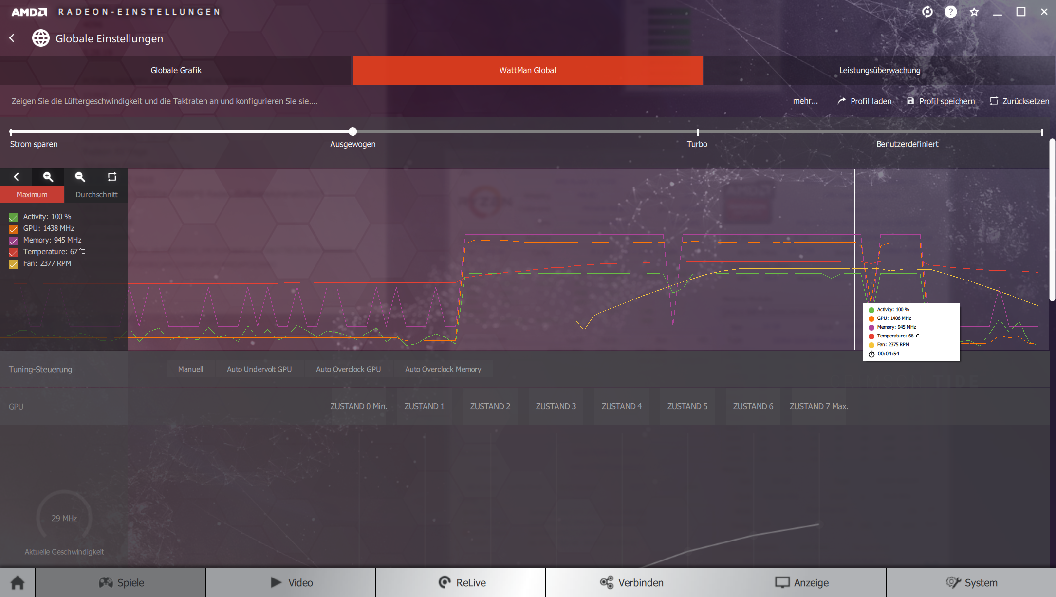

Was sagt denn AMDs eigenes Wattman Tool? Sind dort die Taktraten auch zu niedrig?
Eventuell ist es ja auch ein Auslesefehler von Afterburner.
WattMan zeigt genau die gleichen Werte an, aber da dort die ASIC-Leistungsaufnahme nicht angezeigt wird, benutze ich den AfterBurner
EDIT: Habe nun mit DDU den Treiber komplett deinstalliert und wieder den 19.2.1 installiert (den hatte ich bis vorhin schon drauf). Jetzt sieht es schon viel besser aus.. Auf dem WattMan-Profil "Ausgewogen" hatte ich in ca. 10 Minuten Witcher 3 nun 1390-1420 MHz und fast durchgängig 945 MHz HBM-Takt. Es scheint also an alten Treiberresten gelegen zu haben. Wobei ich mich immer noch frage, warum schon bei 220W ASIC-Power gebremst wird und nicht bei 260W, die die Strix mit P-BIOS eigentlich haben sollte. Oder muss ich dafür das "Turbo"-Profil des Wattman nutzen?

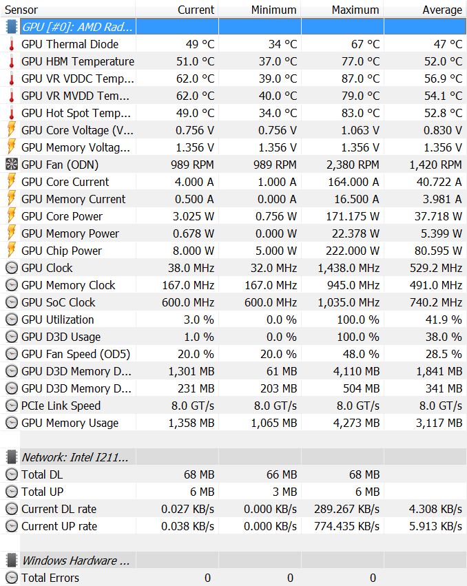

Spiele mal bitte irgendein spiel was die Karte ausreizt und mache mal einen Hwinfo Screenshot und poste den mal bitte hier und deine Watt Man Einstellungen.
Zum BIOS, ich hatte das gleiche Phänomen das die Karte egal in welcher Schalterstellung 220 Watt anzeigte, erst nachdem mir ein freundlicher User im HWLuxx sein bios per Mail zukommen lies und ich dieses geflasht habe wurde Power Target 260 angezeigt.
Aber Schritt für Schritt, erstmal den Screenshoot Hwinfo für die Graka zusammen mit deinen Watt Man Einstellungen bitte.

Wie ich oben schon im EDIT schrieb, hat sich die Lage schon verbessert nachdem ich mit DDU den Treiber entfernt und dann neu installiert habe. Nun habe ich nur noch das "Problem" eines zu geringen Power Targets. Egal in welcher Schalterstellung, es liegt bei 220W (übrigens auch bei "Turbo", was außer einer höheren GPU-Temperatur nichts zu bewirken scheint). WattMan habe ich nur auf "Ausgewogen", sonst nichts angerührt.
Dein Power Target ändert sich nicht durch die Stellung in Turbo oder ausgewogen. Du verlierst viel Potential wenn du die Karte im ausgewogen oder Turbo Modus lässt. Richtig gut werden die V64 erst mit undervolting.
Deine Werte sehen so nicht schlecht aus, der Hot Spot ist zwar etwas hoch. Wenn du möchtest es gibt im HardwareLuxx einen Riesen Sammler, ab Seite 369 such ruhig nach dem User Xoxo da versuche ich mein Problem zu lösen was deinem sehr ähnlich ist.

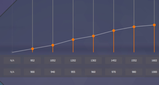

Das Problem habe ich ja festgestellt, als ich zunächst die Performance-Verläufe usw. im Auslieferungszustand kennen lernen wollte. UV ist der nächste Schritt (der ja eigtl. auch sowieso das Ziel war). Ich habe nun auf der ASUS-Seite ein BIOS-Flash-Tool gefunden, dass endlich die richtigen Power Targets setzt; ich habe nun also 260W (P-BIOS) und 240W (Q-BIOS). In Witcher 3 sind die Auswirkungen aber bescheiden: die 260W werden zwar voll ausgereizt, aber nun ca. 30 MHz Taktgewinn (1400-1425 MHz) werden erzielt. Daher brauche ich nun eine gute Anleitung o.ä. zum Undervolten. Der von dir genannte Sammelthread ist leider für mich noch etwas zu abgehoben. Wenn ich testweise geringere Spannungen im WattMan hinterlege, sinkt die Performance extrem (1000-1100 MHz), obwohl im Afterburner die gleichen Spannungen im Graphen angezeigt werden wie vorher und auch das PT ausgereizt wird. Ich habe da aber was im Hinterkopf, dass man P0-P5 gar nicht anrühren darf?!
Ne solltest du ruhig.
Ich suche mal die Werte raus die man mir gegeben hat.
Probiere mal diese Werte und gib mal Rückmeldung.
Gib mal beim HBM 970mv und lass den Takt auf Standard. Dann schau mal was dabei rauskommt.
Also mit den von dir genannten Settings läuft es nicht. Die Chip-Spannungen passen zwar insofern, dass es keine Abstürze gibt, allerdings gibt es sofort Abstürze wenn ich 970 mV für den HBM einstelle. Belasse ich es hingegen auf 1100 mV, läuft es zwar stabil, aber der HBM taktet dann meist nur mit 800 MHz (warum? weil P5, der mit HBM gekoppelt ist, mit zu niedriger Spannung läuft?). Außerdem taktet der Chip kein bisschen höher als auf Standard-Einstellung ("Ausgewogen"). Der Afterburner zeigt mir dann auch höhere Chipspannungen an. Auf "Ausgewogen" habe ich bei 1415-1425 MHz ca. 937-956 mV, mit deinen Settings aber oft über 1000. Kann es sein, dass ich sowieso Glück bei der Silicon Lottery hatte und mein Chip von sich aus schon sehr optimale Settings findet?
Wenn der HBM nicht mit 970 mV läuft kannst du ja die Spannungen etwas verschieben. Machst halt bei P5 980 oder 1000 mV und schiebst P6 und P7 leicht nach oben. Wie lässt du den HBM Takt ? 1100 mV ist schon recht viel für den HBM.

Ich muss mich da mal selbst zitieren, ich hab da Müll erzählt. Der HBM hat eine fixe Spannung. Was wir einstellen können ist die Spannung für die Verknüpfung. Ab wann der HBM sein vollen Takt fahren soll.
