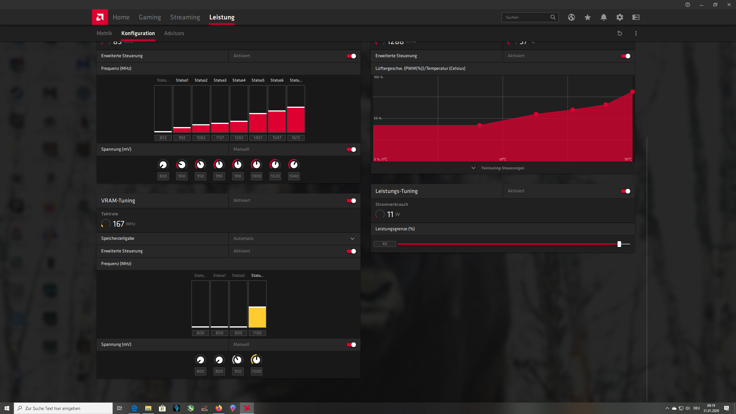

...Also wenn ich den Wattman Screenshot angucke, dann hast du den HBM2 auf 1100MHz übertaktet....die Artefakte sprechen ja deutlich für VRAm Probleme...also nimm die Übertaktung wieder raus.
Reaktionen: der Unzensierte
funktionierte aber bis dato einwandfrei - hab den samsung chip, auch bei benchmarks und stress tests wovon ich dutzende machte, gabs nie solche probleme
Mach mal alles oc raus. Bringt das RAM-oc bei Mordhau überhaupt was?
1100 sind Ja auch schon eine ordentliche Übertaktung...meine Vega64 hat auch Samsung Chips und hat bei 1110MHz Schluss gemacht(wobei 1095 1100 und 1105 das gleiche sind....da wird intern nicht wirklich immer das umgesetzt was du auch eingibst. ;)
Und wenn der HBM2 dann nicht gut gekühlt wird, kann der halt auch degenerieren und irgendwann hast du Probleme damit.

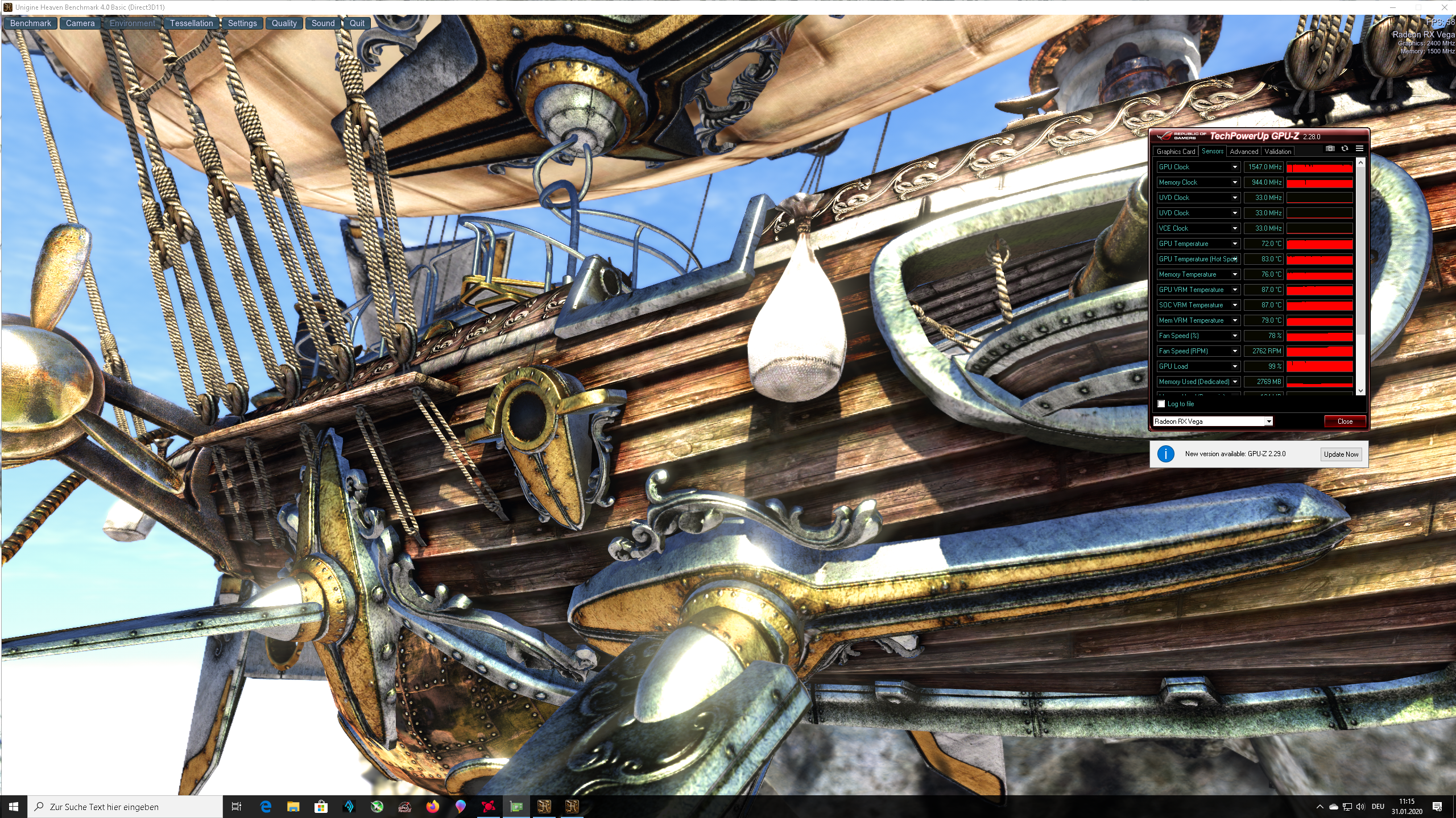

habe jetzt den alten driver wieder oben - 5 minuten heaven bringen folgende statistiken ohne blackscreen etc.
Und wie ich sehe auch ohne HBM2 OC. ;)
Naja und Heaven ist ziemlich uralt....das ist eigentlich kein guter Stabilitätstest, da es einfach keine so hohe Auslastung schafft wie moderne Spiele.
Bei mir haben The Witcher 3 und Kingdome come Deliverance am kritischsten auf HBM2 OC reagiert....wenn du ein von denen hast, kannst du ja mal bei denen gucken wie es läuft...also mit deinem OC, sonst ist es ja witzlos.
Naja und selbst hier erreicht der HBM2 ja 76°C...das ist schon ziemlich hoch.
Nur weniger Hitze mit der GPU erzeugen oder die Lüfter agressiver laufen lassen.
Meine hat einen Wasserkühler bekommen, da hatte ich das Problem nicht. ;)
Du kannst dich aber auch einfach mit etwas weniger HBM2 Takt zufrieden geben....ich hatte meine mit 1050MHz laufen lassen....Die GPU hast du, in den Screeshot aus dem Stratpost, aus meiner Sicht gut undervolted(Also ohne in die üblichen Fettnäpfchen zu treten).
Ich würde das wieder so einstellen nur mit weniger HBM2 OC und glücklich sein....in ein paar Jahren wirst du eh eine neue Grafikkarte wollen.
