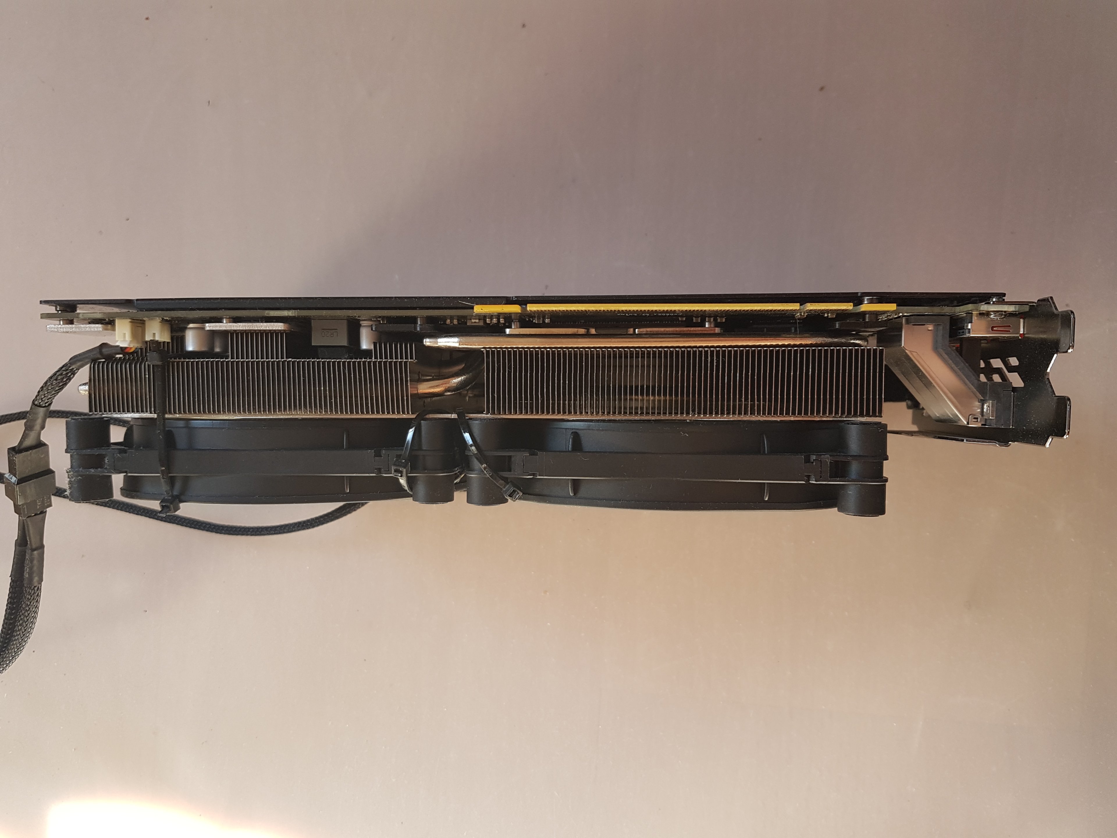

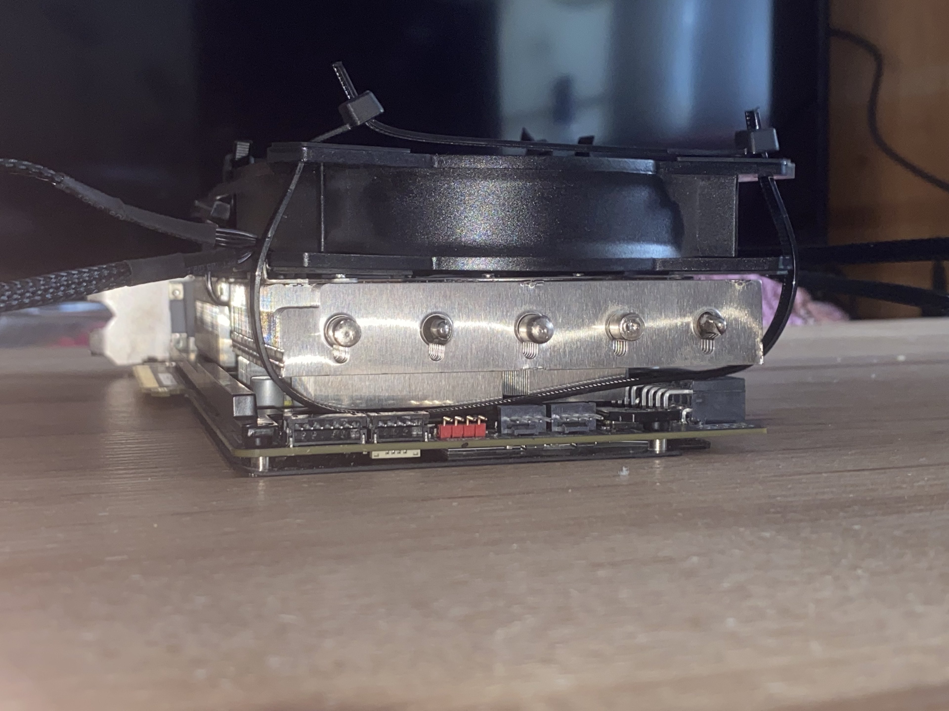

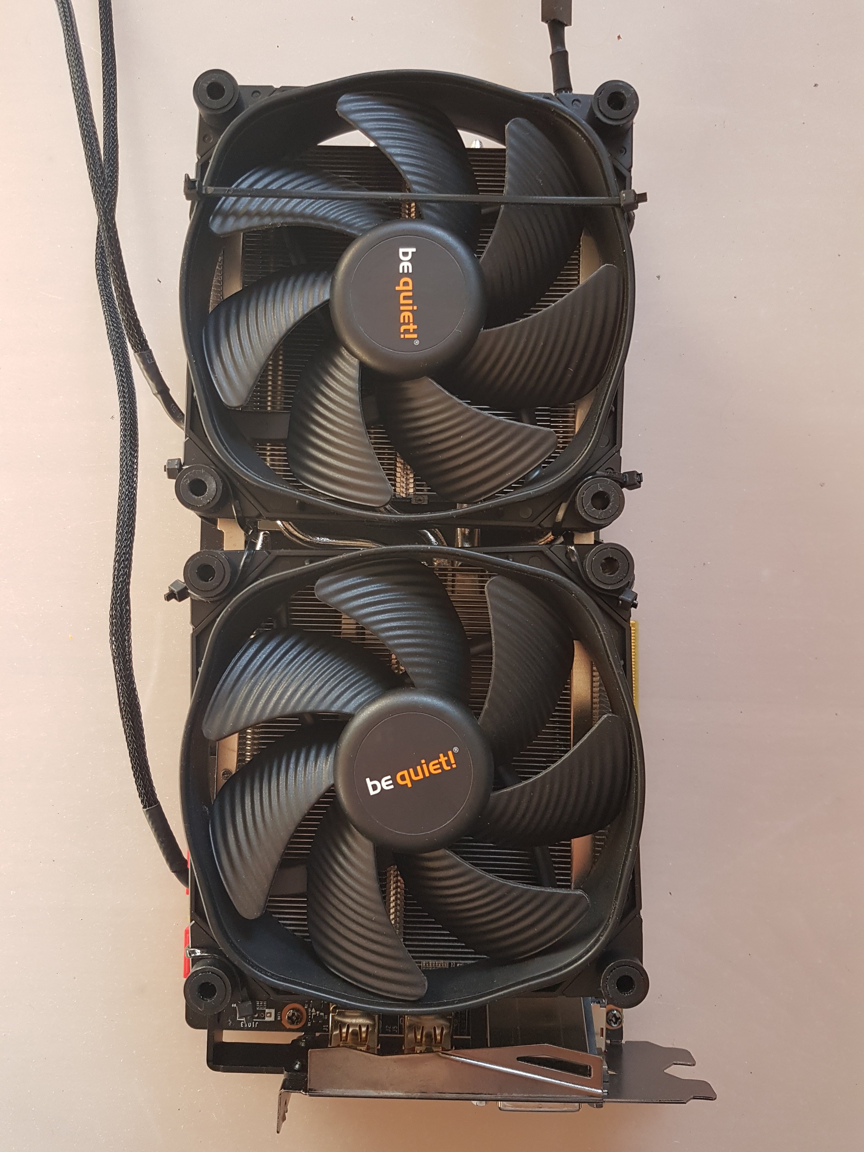

Guten Tag,
Nach 2,5 Jahren habe ich mich dazu entschlossen. Ich entferne die Stock Asus Lüfter mit 2x 120mm gehäuse lüfter. Nun habe ich paar Fragen, da ich mich nicht so gut auskenne. Ich hab die Lüfter mit Kabelbinder befestigt. Und will inkürze die Grafikkarte testen.

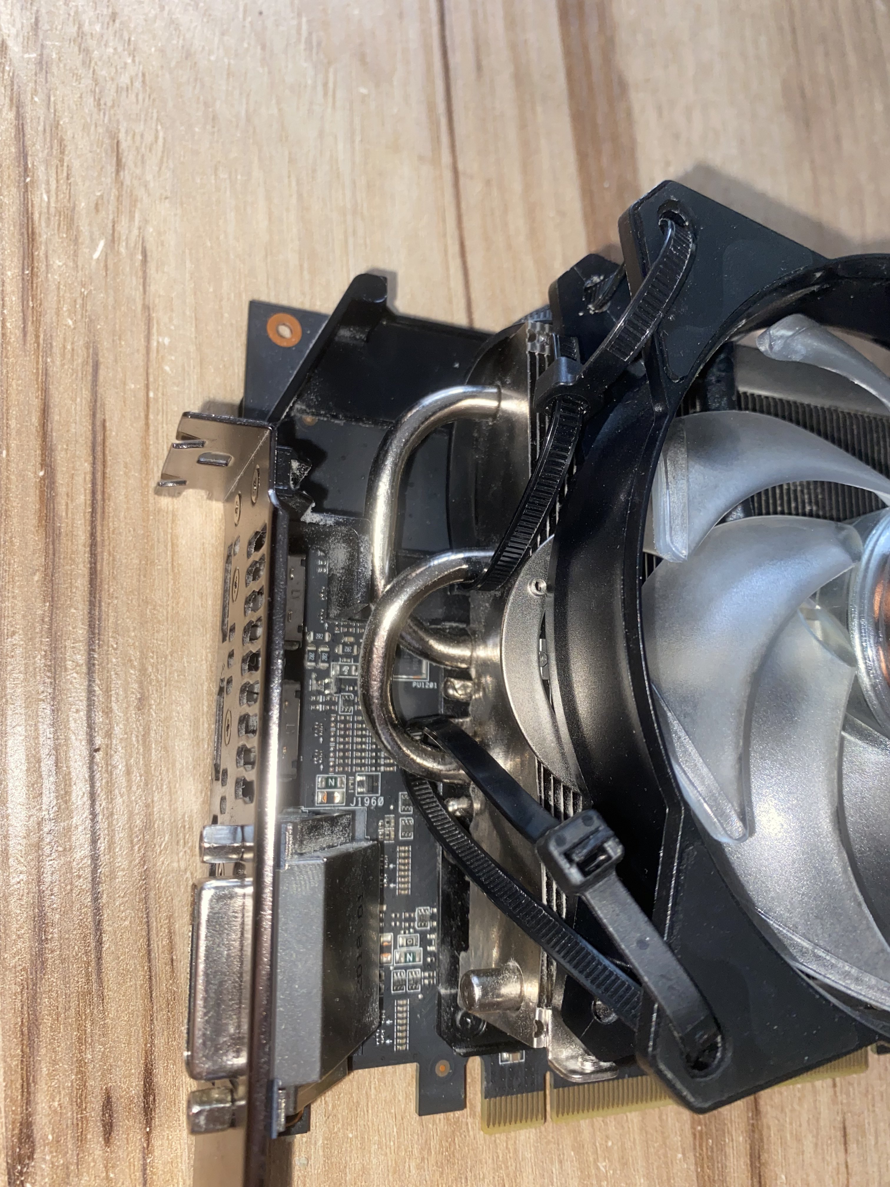

Frage 1: Lüfter mit Kabelbinder an einer Headpipe befestigen? Darf man das bzw. sollte man das? (Ich habe die Kabelbinder nicht stark angezogen.)
Frage 2: ist es überhaupt akzeptabel Lüfter mit Kabelbinder zu befestigen?
Ich schicke anbei noch paar Fotos. Etwas Kritik wäre sehr nett!
Mit Freundlichen Grüßen
Soner28
Reaktionen: DeadMan666
So eine Heatpipe kann natürlich heiß werden, aber ich sehe da noch kein Problem für die Kabelbinder.
Aus meiner Sicht kann man das so machen. Ich habe selbst einen 120er Lüfter mit Kabelbindern auf einer alten Grafikkarte befestigt, und das hält seit Jahren.
Wenn bei dir nichts klappert, oder verrutscht, ist doch alles gut.
Reaktionen: SVΞN, Kryss und Soner28
Die Lüfter fühlen sich bombenfest an.

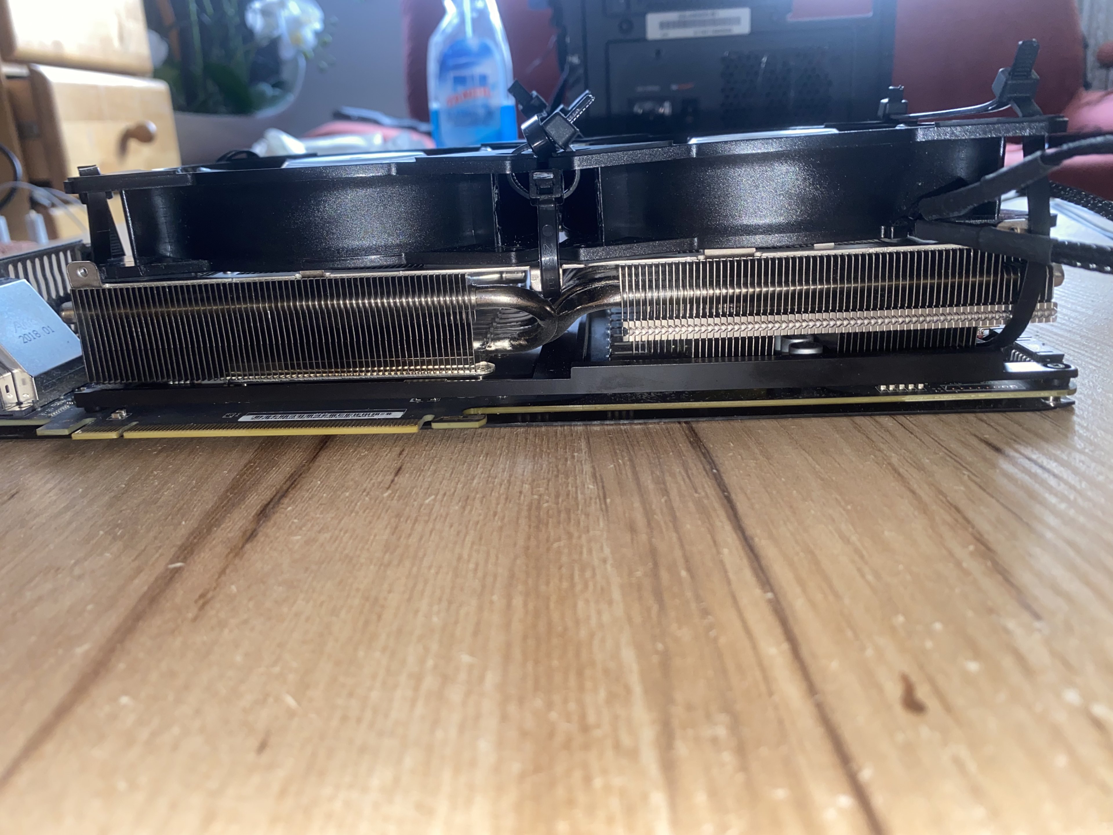

Wenn ich das richtig sehe, dann hast du zwischen den Kühlfinnen und den Lüftern noch etwas Spiel.
Zur Verbesserung wärs evtl. sinnvoll die Lücken noch schließen. Evtl. mit dünnen Streifen Moosgummi oä
Reaktionen: Baal Netbeck
Das ist der Inbegriff von Ghetto-Mod.
Passt also alles.
Bin mal auf deine Tests gespannt was die Temperatur sagt :-)

Zu 1. Generell würde ich doch den Kühlblock als Ankerpunkt nehmen. Heatpipes werden zwar auch keine 100°C Warm ( nie wärmer als der Chip selbst), aber wie heiss deine Heatpipes wirklich werden wissen wir noch nicht.
Denn
Bei der Montage der Kabelbinder aus Polyamid darf in der Regel höchstens eine Temperatur von 60 Grad herrschen und während des normalen Betriebes darf die 85 Grad Marke nur kurzzeitig auf bis zu 110 Grad überschritten werden.
Du möchtest nicht, dass dein Kabelbinder aufweicht und der Lüfter wilddrehend irgendwo hinstürzt.
Ausserdem ist der Block einfach stabiler.
2. Ja. Es geht vieles. z.B. Kordeln, dicke Nylonschnüre, möglichst nichts leitendes.
Nur entscheide dich für eines. Entweder fest genug angezogen damit es nicht rattert oder wenn es nicht anders geht frei hängend. Bei hitzigeren GPUs und langsamen Lüftern wäre fest angebracht aber generell sinnvoller.
Ich hätte die Kabelbinder unter dem Block durchgeführt, anstatt durch die heatpipes

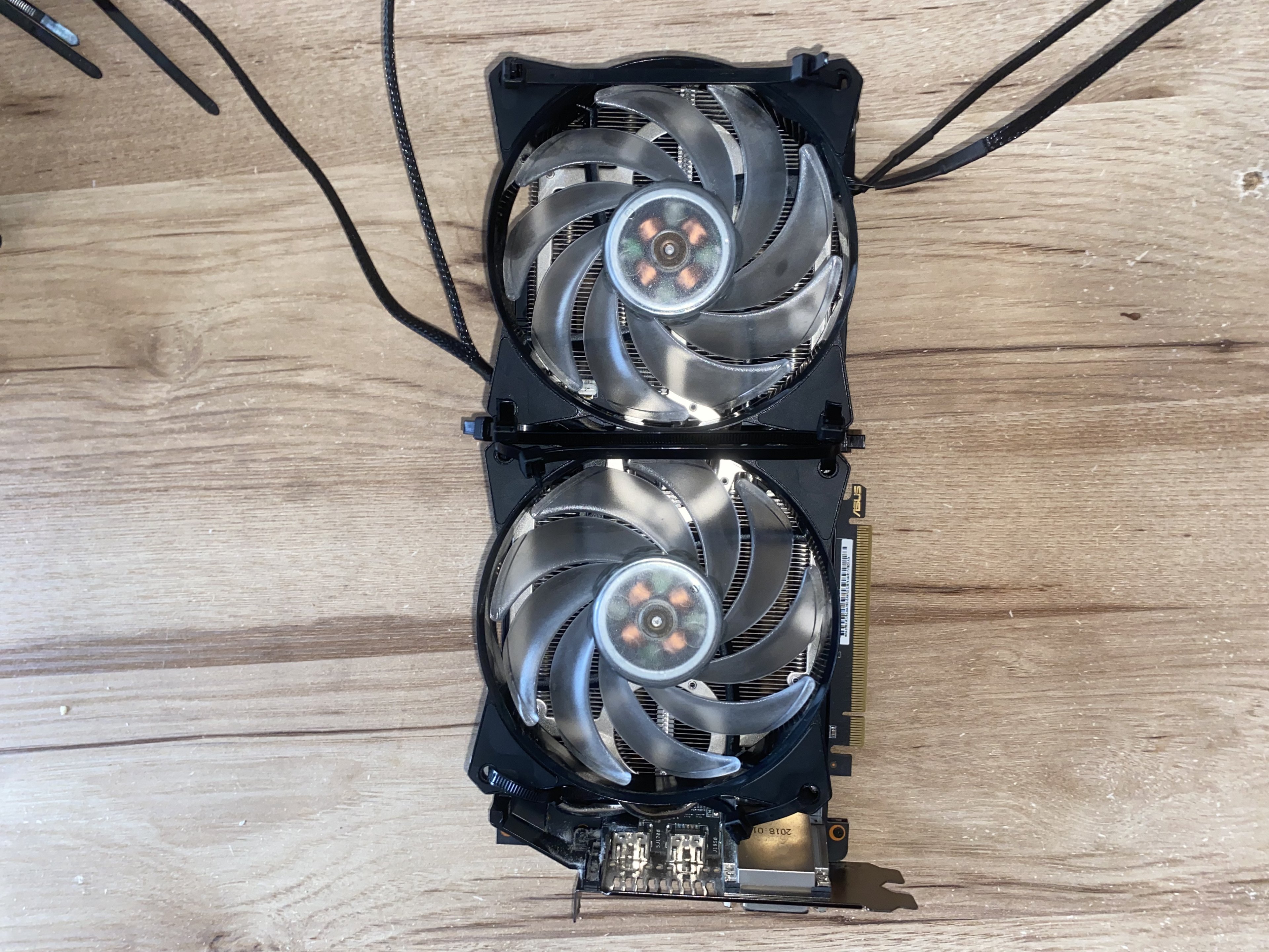

3. Du könntest noch die Lüfter so drehen, dass die kabel am selben Punkt, zumindest aber an der selben Seite abgehen.
Reaktionen: Soner28
Also Stock laufen die selbst bei undervolt (>1100mv bei 80C bei einer Leistung von ca 200 Watt)

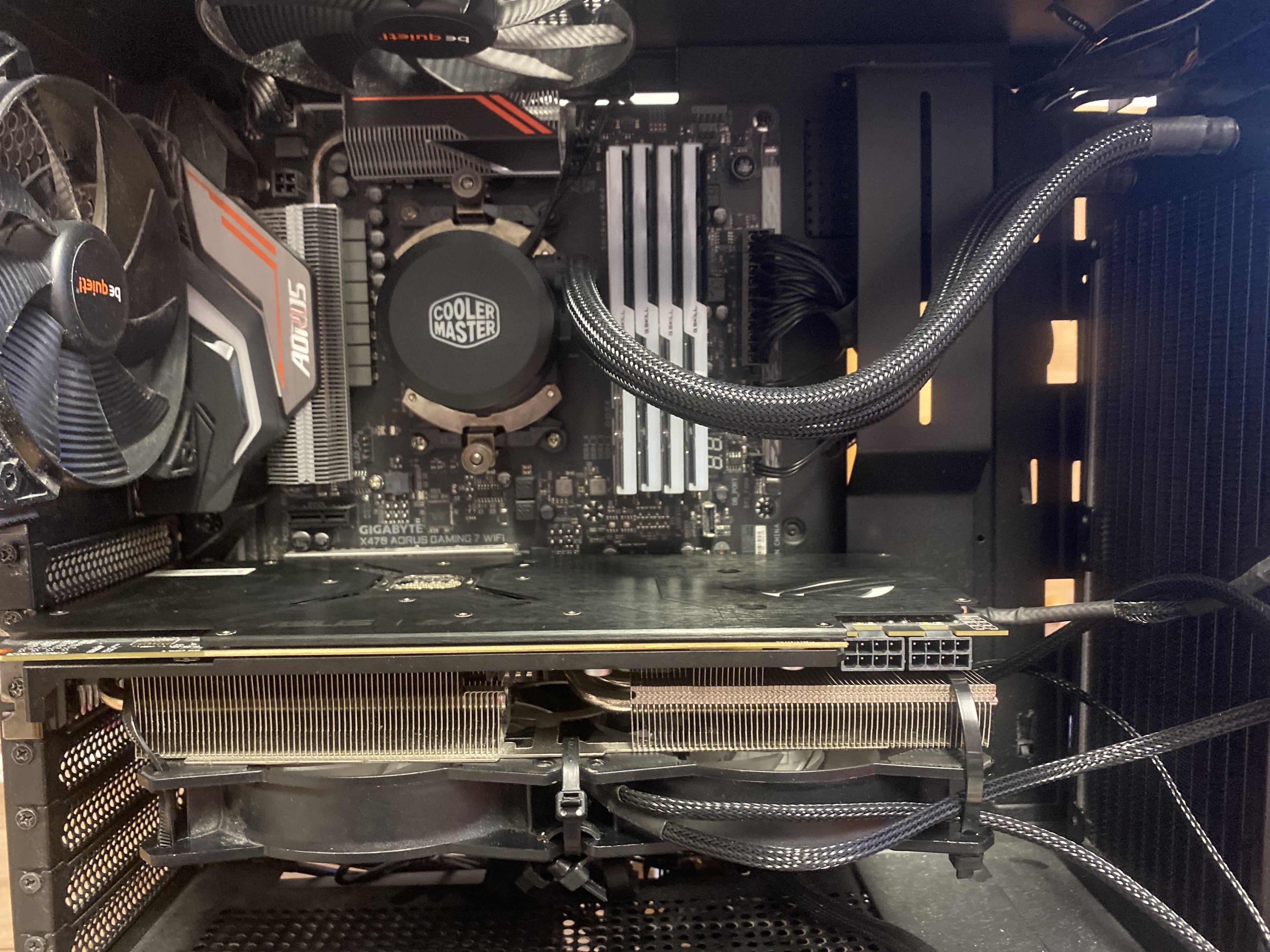

So sieht die Grafikkarte im eingebauten Zustand aus. Jetzt muss ich es noch anschließen.

Ich würde auch eher zu etwas greifen was auch 100°C mit macht ohne zu schmelzen/biegen/reißen etc.. Sonst fliegt dir der Lüfter durchs Gehäuse oder du merkst es nicht mal. 🤷

die Lücken sind entstanden durch die Gummi-Anliegefläche

ich habe die zwei lüfter nochmals in der mitte an einem Rahmen befestigt. Ich vermute das dieser nicht so warm wird.
meine kabelbinder sind bis 85°C betriebstemperatur ausgelegt. ich würde sagen, dass die kabelbinder nicht schmelzen sollten - viel eher wird die traglast bis 85°C garantiert - und die müssen ja nicht viel halten.
außerdem sollte der kühler mit den großen lüftern generell nicht mehr so heiß werden.
hab neulich eine alte hd7870 und meine 5700 XT auf ghetto umgebaut und die verbesserungen in temp/lautstärke waren mal wieder aller erste sahne. bei der 5700XT übernimmt allerdings ein aquacomputer aquaero die lüftersteuerung - der onboard lüfterstecker wollte nicht. ggf anlaufstrom der neuen lüfter zu hoch oder falsches pinout. wollte da nicht rumbasteln, der aquaero ist sowieso besser.
Reaktionen: Soner28

So kurz die Daten nach 1h Gaming bei einer Auslastung von 100%.
Davor:
1060 mv
Takt 1150-1600 MHZ (Temperaturabhängig)
Memory: 900 MHZ
3x Lüfter RPM (bei max GPU Temp. <2300 RPM ca. 70% Usage
GPU: <83 Grad
Memory: <90 Grad
VDDC VR: <100 Grad
Ghetto Mod:
1075 mv
Takt 1590-1680 MHZ (Temperaturabhängig)
Memory: 945 MHZ
2x Lüfter RPM (bei max GPU Temp. <1400 RPM (Leiser als die Stock fans) 65% usage
GPU: <68 Grad
Memory: <70 Grad
VDDC VR: <87 Grad
Ich bin mehr als zufrieden. Wenn man bedenkt das davor zusätzlich 2x 120mm Lüfter unter der Grafikkarte standen.
EDIT: Leistungen im Spiel ca. bei 200 Watt
