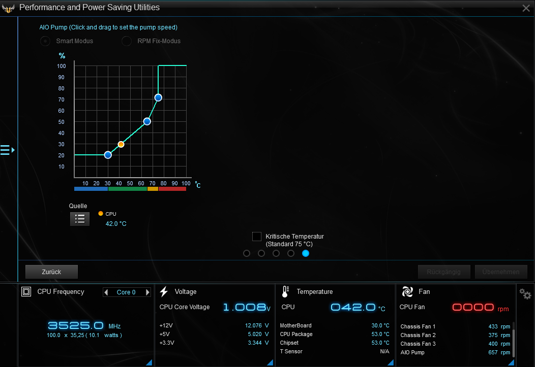

ich habe mir oben genanntes Board gekauft und bin gerade dabei, die Lüfterkurve einzustellen.
Ich habe eine Arctic Freezer II 240 AIO und auch an AIO PMP angeschlossen (und nicht an CPU FAN).
Mir ist aufgefallen, dass bei 75°C automatisch 100% in der Lüfterkurve (sowohl bei der Pumpe als auch bei den Gehäuselüftern) anliegen.
Dies gilt sowohl für die Einstellung im bios als auch im Asus Tool "Fan Expert"
Ich kann diesen Wert nicht nach oben (z.b. 80°C) ändern oder finde die Einstellung dazu nicht.
Könnte mir jemand weiterhelfen?
Vielen Dank :daumen:
Mach mal den Haken bei "Kritische Temperatur" rein, irgendwie kann man das Limit in der App erhöhen. Im Bios geht das bei Asus leider nicht, ist ein Riesenkrampf!
Reaktionen: Jusdepomme

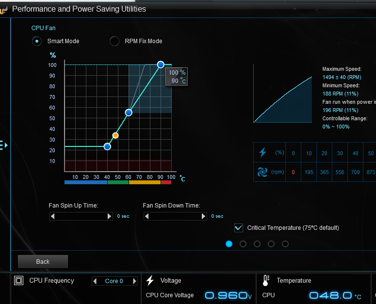

Ich habe es gerade ausprobiert (selbes Mainboard), ich musste den Haken bei "Critical Temperature" wegmachen, dann wieder draufklicken, und dann konnte ich es beliebig einstellen.
Reaktionen: c9hris und Jusdepomme
Habe es auch so hinbekommen. Allerdings auch nur in dem Tool. Mir wäre es lieber gewesen, es im Bios einstellen zu können.
