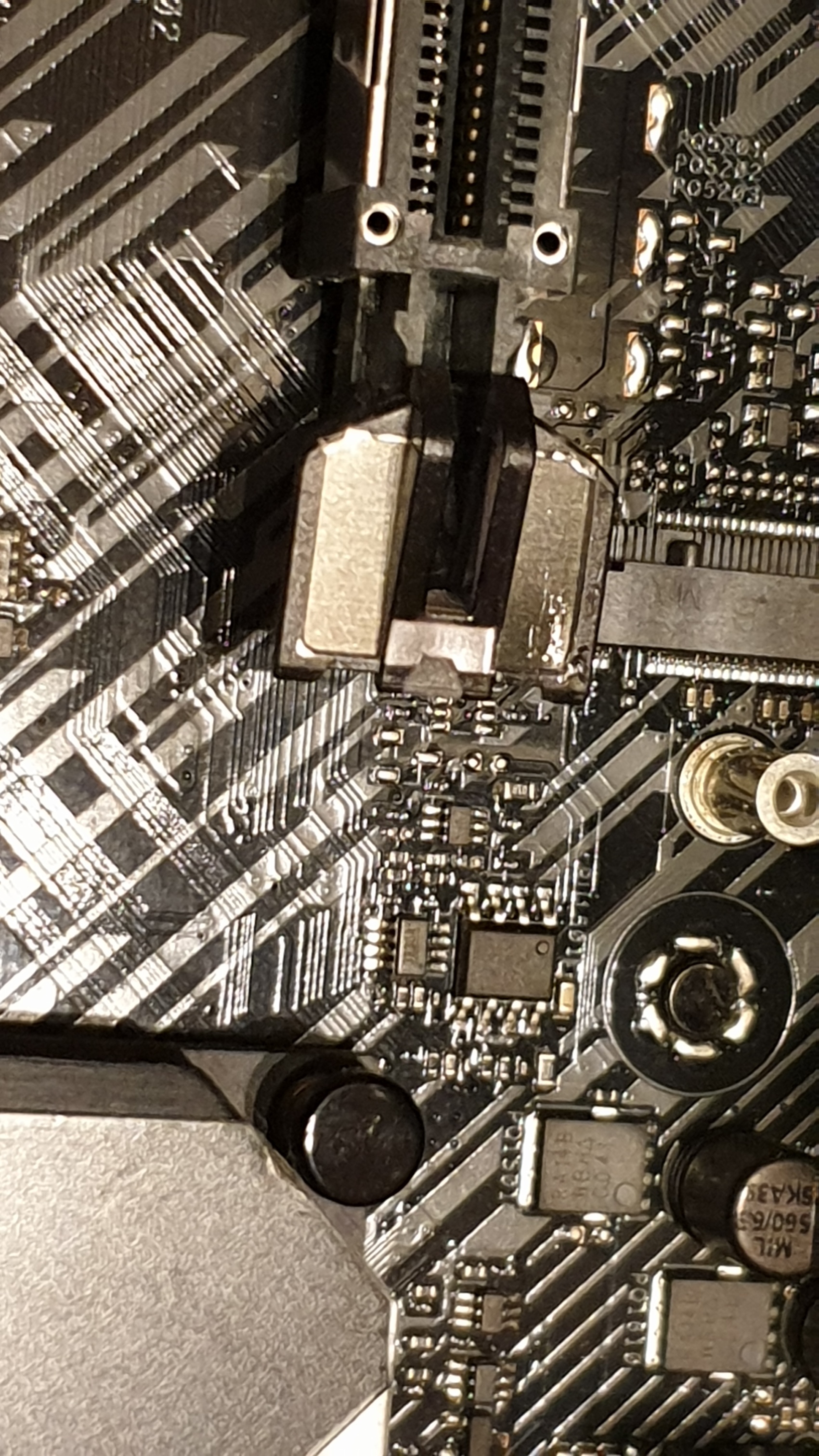

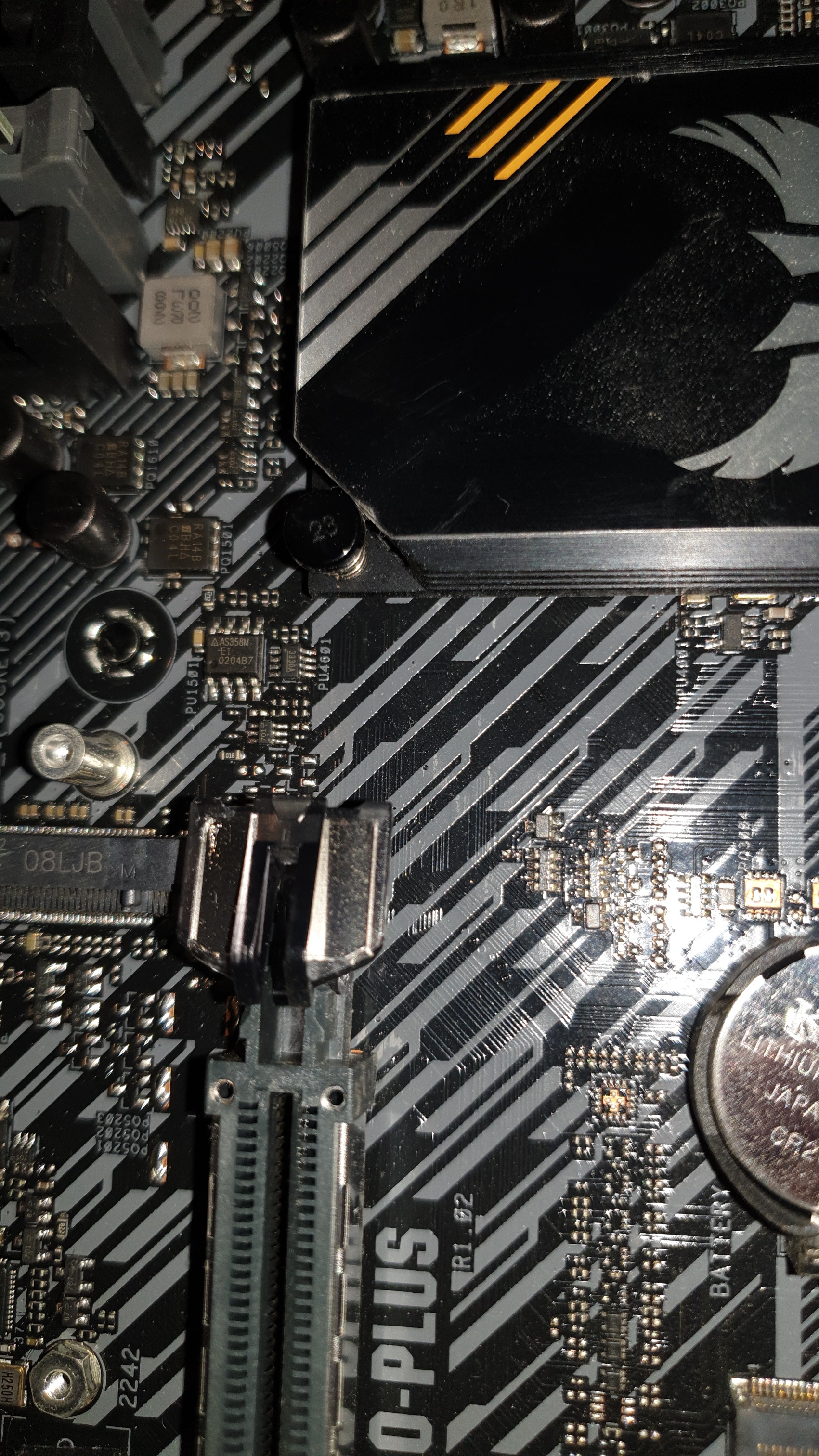

Ich hab die Tage ne Grafikkarte ausgebaut weil ein Neukauf ansteht.
Mein Problem ist der verstärkte Pcie Lock geht ums verrecken nicht auf, habs mit Gefühl probiert, die Karte auch beim raushebeln anzuheben um das Eigengewicht vom Slot zu nehmen und schön gerade abzuziehen.
Nach 15 min haben mich die Nerven verlassen und ich hab mit nen Buttermesser (Schlitzschraubenzieher war fast schon zu breit) reingedrückt das sich die Platine schon feinstens durchgebogen hat und Druckkerben hinterlassen hat bis das Teil endlich released hat.
Nun hab ich echt Angst die Tage eine Big Navi Karte um 1000+ Euro reinzuschieben wo dann noch weniger Platz am Lock ist.
Hab zum probieren jetzt eine 50Euro Karte nochmal reingesteckt, die geht waagerecht auch nicht raus wie sie sollte aber dadurch das die Karte schön klein is kann ich sie links verkantet abziehen wärend ich den Lock drücke.
Bin ich einfach zu doof, hab ich ein Montagsboard erwischt oder gibts nen Trick? Hab im Netz leider nichts zu dem Thema gefunden, bin echt scho drauf und dran ein neues Board zu kaufen und das hier übers Knie zsammzuknicken.
Hatte bestimmt schon 10 Boards und nochmal soviele Karten aber das sind neue Probleme für mich :)
vielleicht könnt ihr mir helfen, danke.

Auch etwas strenger im vergleich zum unteren Plastik Slot, aber fühlt sich noch im normalen Bereich an.
Was mir noch aufgefallen ist, wenn ich die Karte reinsteck rastet sie relativ streng bei ziemlichen Nachdruck erst ein

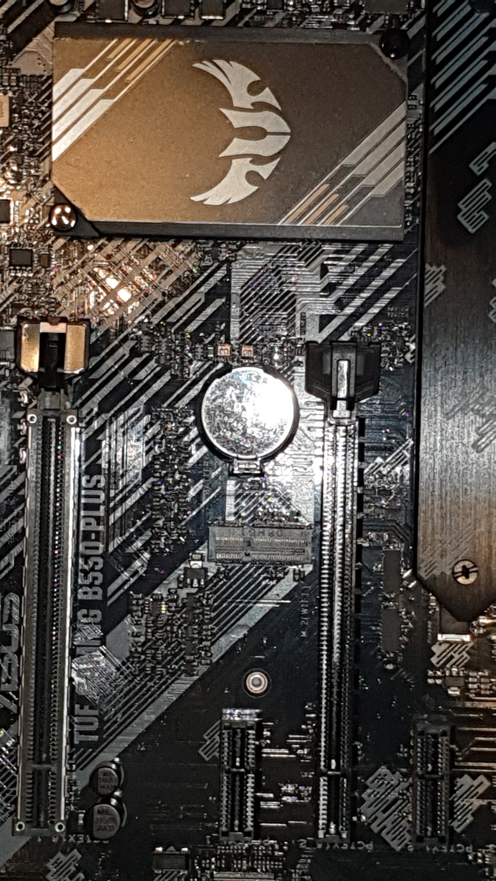

Probier mal eine Karte im 2. PCIe x16
Hast du mal den anderen PCI-Slot probiert ob es da auch so schwer geht? Das ist aber keiner mit Steel amore wenn ich´s richtig sehe.

Der war gut, sieht der Schaden an meiner Verriegelung so aus als würde ich dran ziehen? =)
die Gfx ohne Backplate aus dem Jahre Schnee lässt sogar druck mit dem ganzen Daumen zu ich hab am Lock vielleicht 2mm sichtbar um mit nen Messer schraubenzieher zu drücken wenn ich da einmal Aböl wars das mit dem Board :(

Also der untere Slot geht streng aber bekommt man mit Dauendruck auf und kann die Karte schön abziehen.
Der obere is einfach die Hölle, Nachdruck bringt garnix :(
zum glück kann ich die Minikarte links leicht angewinkelt anheben dann gehts relativ gut mitn reindrücken.
