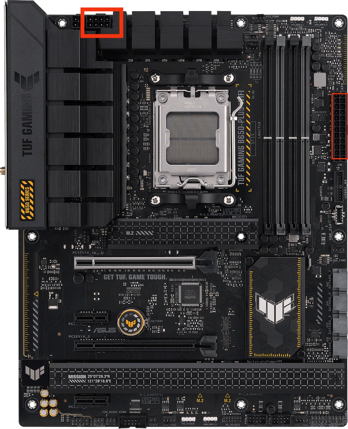

Rechner zeigt kein Bild, MB piebst auch nicht

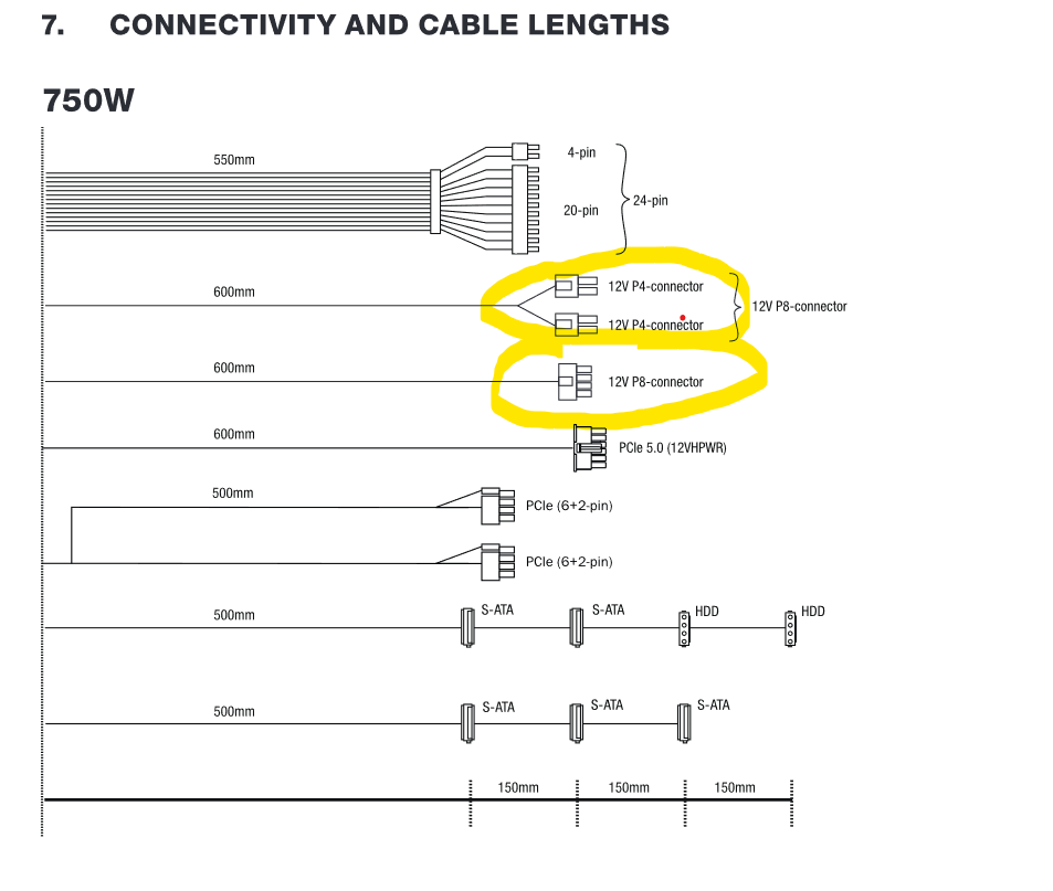

Was mich wunder, beim MB gibt es einen 8er + einen 4er Stromanschluss für die CPU
Beim NT finde ich nur einen 8er, habe ich das Falsche Netzteil
Graka ausgebaut
Wie hast du es dann angeschlossen?
Laut Handbuch hast du 2 passende Kabel:
eines davon hat einen 8 Pin Anschluss und das andere hat 2x 4 Pin. Vom 2 x 4 Pin Kabel kannst du auch nur eines ins MB einstecken.
Reaktionen: Sinatra81
Ich nehme alles zurück, habe der 2te achter - das waren die zwei vierer.

olampl schrieb:
Den mit dem Breiten habe ich nun in den 4er eingesteckt, jedoch zut sich noch immer nichts. (Eigenen lautsprecher habe ich nicht.
Das wird auch nicht das Problem sein, denn der 8Pin Anschluss reicht aus, wenn nur der eingesteckt ist.
Wie siehts mit einem vernünftigem Foto aus vom PC mit geöffnetem Seitenteil?
Du hast die da angeschlossen, wo rot markiert ist?

@Winston90 : Ja habe ich.
habe meinen letzten post auch editiert.
Der zweite 8er, das waren die 2 4er...
Bild habe ich noch immer nicht
@Deathangel008 : Exact, habe ich dann auch rausgefunden, Danke!
