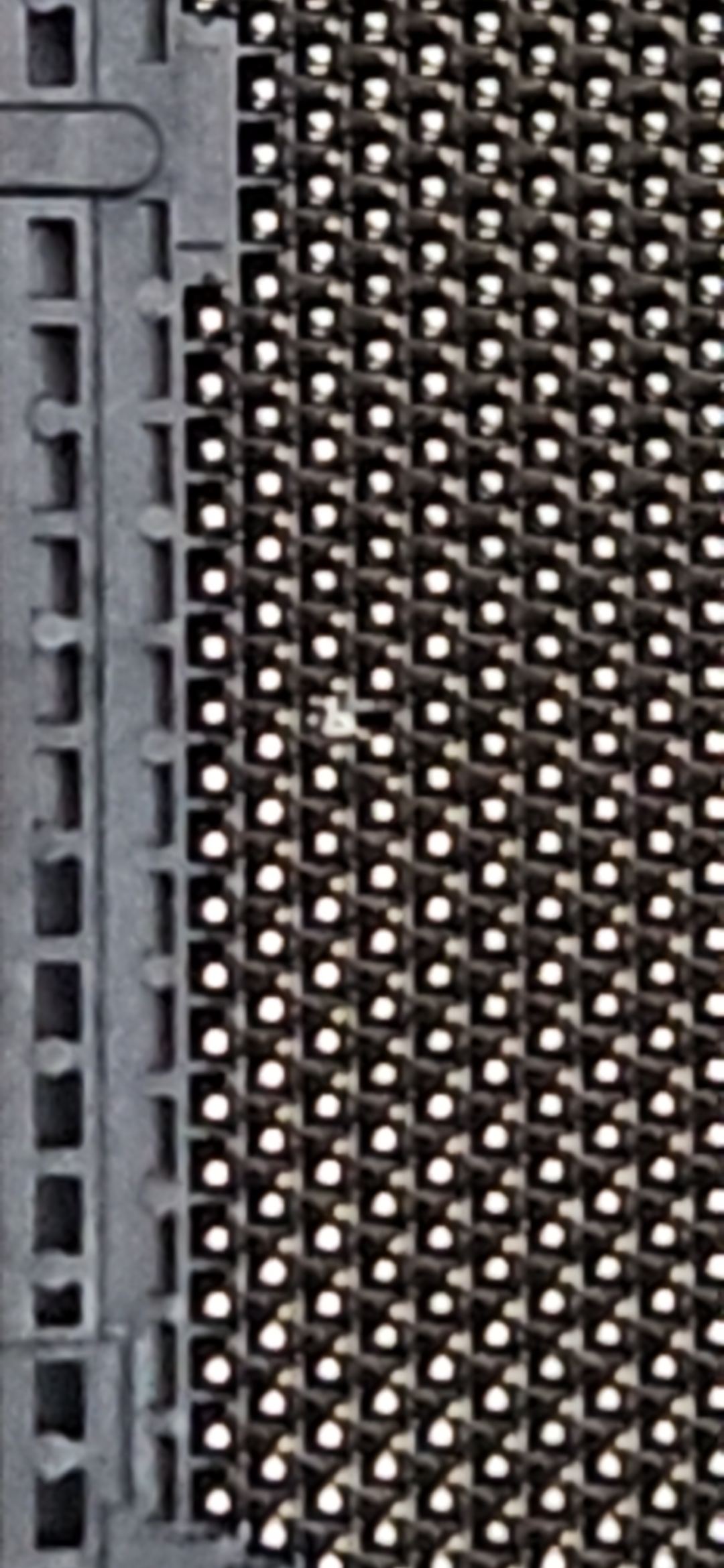

Den PC habe ich gestern zusammengebaut und versucht ohne Platte mal zu booten. Die LED auf dem Board zeigte Gelb.
Daraufhin Ram-Riegel raus und alle Slots durchprobiert.
Mir Riegel A bekomme ich das System gar nicht zum laufen. Mit Riegel B ändert sich die LED in Rot / Weiß und dann Grün und ich komme ins Bios. Daraufhin habe ich das Bios auf den aktuellen Stand gebracht, aber an der Situation änderte sich nichts.
Ich bin mir jetzt nicht sicher, was ich reklamieren soll. Board? Oder doch der RAM? Leider habe ich keinen zum testen.
CPU nochmal aus und einbauen?
Sobald ich den richtigen Riegel in B2 einstecke, erlöscht auch die LED.
Danke und viele Grüße
Die Ram's gehören bei Zweierbestückung in A2 und B2 - sicher das du das probiert hast ?
Falls ja und es kommt trotzdem nichts würde ich mir mal ne Lupe zur Hand nehmen und mir den Sockel mal genauer anschauen - nicht das da irgendein Pin verbogen ist ...
Wenn ein RAM-Stick in keinem Steckplatz funktioniert und der andere schon, dann ist der RAM-Stick defekt.
Steckplatz A2 und B2 nutzen.
Wenn es nur mit einem Stick funktioniert, egal mit welchen, dann könnte Das Mainboard oder auch die CPU (MemoryController) ein defekt haben.
Beachte das bei DDR5 das RAM-Training eine weile dauert.
Jo ich glaube, da liegt das Problem, bei einem PIN stimmt was nicht. Werd wohl reklamieren müssen.
Naja Reklamation wird schwierig, könnte vielleicht klappen.
Denn der Pin wird zu 99,9999% vor deinem Einbau der CPU nicht verbogen gewesen sein.
Aber wie sollte ich denn mittendrin einen PIN verbiegen? CPU rein, festklemmen, fertig. Falls ich die CPU falsch / schief reingesetzt hätte, wären dann nicht mehr verbogen?
doch da passiert genau das! War leider dein Fehler, nix mit Reklamieren, ab in den Müll und neu kaufen.
