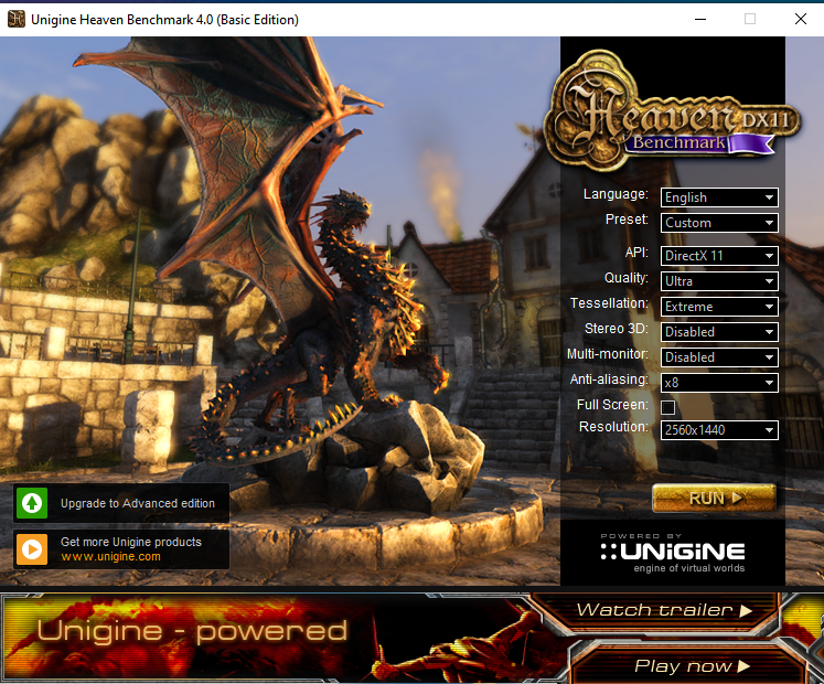

kann mir einer mal ein Test machen und checken wie heiß der VRAM bei einer 3080 Ti wird ?
Heaven einfach 5-10min laufen lassen :)
Will nur mal checken was "normal" ist und ob es eine große Differenz zu einer RTX 3080 gibt. (also auch die TUF Gaming)

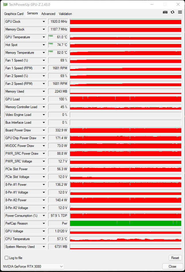

- mach gleich mal ein GPU-Z Screenshot - Danke
so sieht das momentan aus bei 9min Laufzeit:

Hab sehr ähnliche Temperaturen mit einer Asus 3080 Tuf Gaming v2 OC @Stock
Reaktionen: RaptorTP
@Mista - das sind auf jeden Fall optimale Bedingungen für deine Karte.
Sogar ohne UV - not bad ! :)
@Tornavida - hast ja recht. Für den Vergleich reicht es. Karte war voll ausgelastet !
Einfach nur schlechtes Timing von mir xD
Der Screen von Mista ist leider auch für den Poppes!
Was soll uns das sagen?Das die Karte unter Luft 1920 hält,dabei nur 333 W verbraucht und dann die Temps max bei 61,75&Memory bei 82 sind bei 1,01 GPU Voltage?Na sicher :freak:

@RaptorTP Ja scheint so. Muss mir bei Gelegenheit mal deinen Guide durchlesen. 100 Watt weniger sind ja auch sehr beachtlich.
Bin allerdings im Moment einfach nur froh das die Karte stabil läuft. Hatte davor fast 2 Wochen nur Ärger mit einer Gigabyte Aorus 3080 Xtreme v2, bis sie schließlich zurück gegangen ist.
stimmt, ist wirklich etwas strange bei so viel mehr Verlustleistung
Leute macht es entweder richtig und/oder hört auf Andere zu verarschen.
Keine Ahnung wie du darauf kommst, dass jemand verarscht wird. Siehst doch den Verlauf der Werte. Als alles halbwegs stabil war hab ich den Screen gemacht. Oder glaubst du den hab ich mit Paint gemalt?
@RaptorTP wollte einen kleinen Vergleich der VRAM Temps bei 5-10 Minuten Heaven. Das es hier kein wissenschaftlicher Vergleich ist sollte jedem klar sein.
