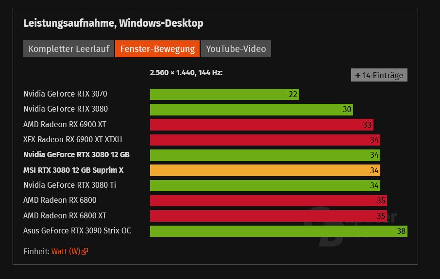

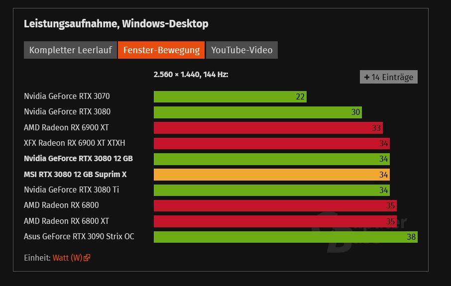

2. Beschreibe dein Problem. Je genauer und besser du dein Problem beschreibst, desto besser kann dir geholfen werden (zusätzliche Bilder könnten z. B. hilfreich sein): Meine neue Grafikkarte RTX 3080 12GB braucht im Idle 30 Watt Strom. Das finde ich viel für eine moderne Grafikkarte. Meine alte GTX 1060 6GB hatte nur einen Verbrauch von 10 Watt. Den Verbrauch sehe ich in HWInfo64, MSI Afterburner, GPU-Z, GPU-Tweak III und kann den höheren Verbrauch an meinem Strommessgerät verifizieren. In einschlägigen Zeitschriften wie PC Games Hardware findet man Angaben von nur 12 Watt im Leerlauf.

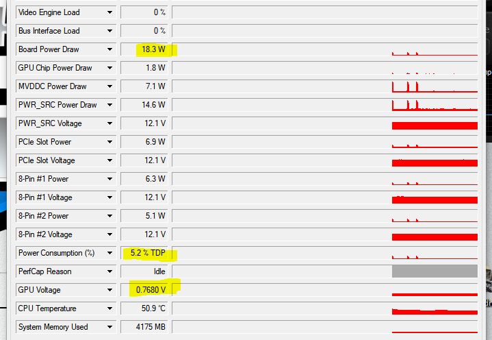

Ich hab mit meiner 3080 (10GB) bei zwei Monitoren so 25 Watt Board Power Draw, wenn man da noch den extra RAM der 12er dazunimmt kommen 30 Watt schon gut hin. Bei einem statt zwei Bildschirmen könnte das ggf. noch absinken, ein bloßes Abschalten des Monitors reicht zumindest bei mir aber nicht. Da meine Karte so im Desktopbetrieb iwo bei wenigen Hundert Megahertz rumgammelt (210-300MHz Core + 101MHz VRAM, Lüfter alle aus) spielt da auch kein ungewöhnlich hoher Takt mit rein.
Keine Ahnung womit da im Test gemessen wird, ich fänds noch relativ normal. Aber bin gespannt was hier noch bei rauskommt, vlt kann ich das ja auch noch etwas nach unten drücken.
bei mir auch ! Passt also. VRAM ?
hast du mal nen Screenshot vom MSI AB z.B. ?

30 Watt scheinen wohl normal zu sein.

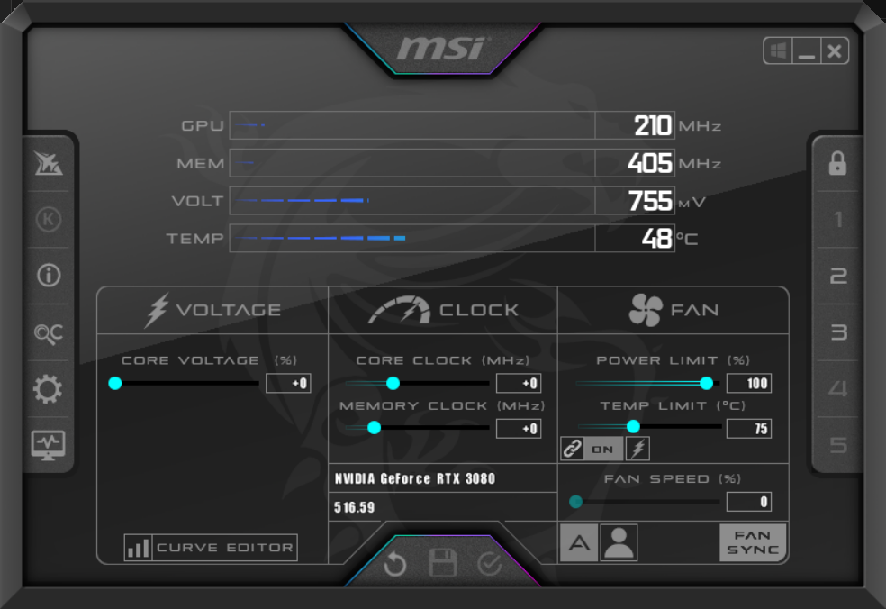

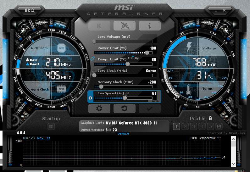

Hier mal meine 3080 (die mit 10 GB)...
Also 30 Watt Idle ist mal eben doppelt so hoch wie bei meiner 3080...

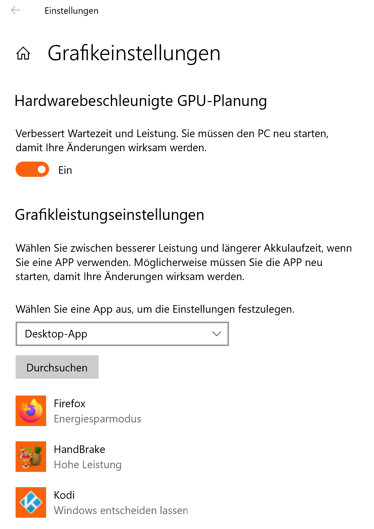

Hast du mal in den Grafikeinstellungen von Windows gekuckt?

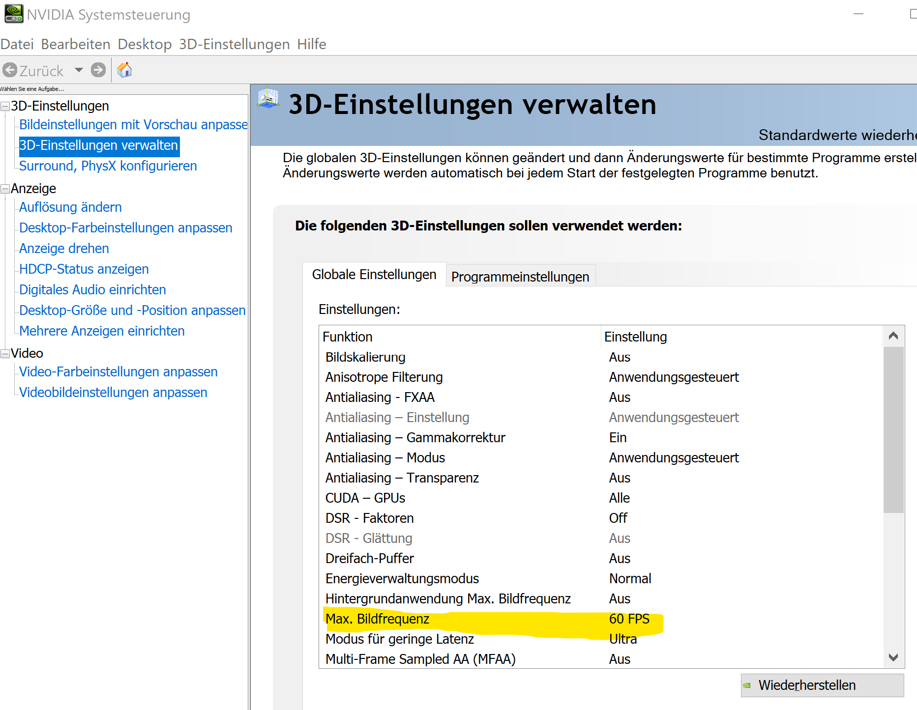

Und schau mal unter dem NVIDIA Control Panel und limitiere die maximale Bildfrequenz auf deinen Monitor (75?!)

Hardwarebeschleunigte GPU-Planung bringt keine Änderung.
Mit der maximalen Bildfrequenz im Cotrol Panel hatte ich schon gespielt. Auch keine Änderung.

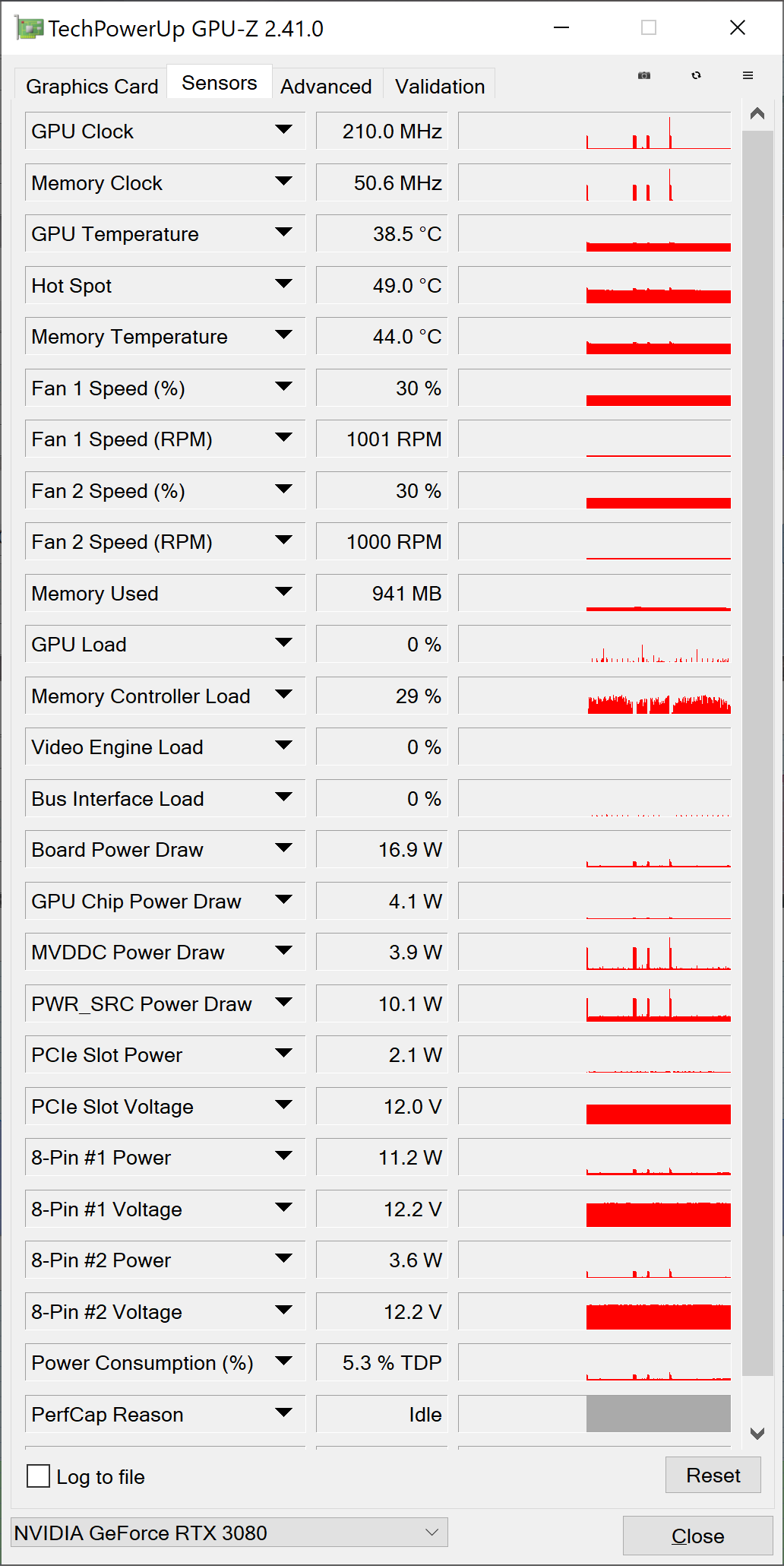

Bei mir sind es auch zwischen 20 und 30 Watt bei einem 180er Bildschirm mit einer optimierten 3080.

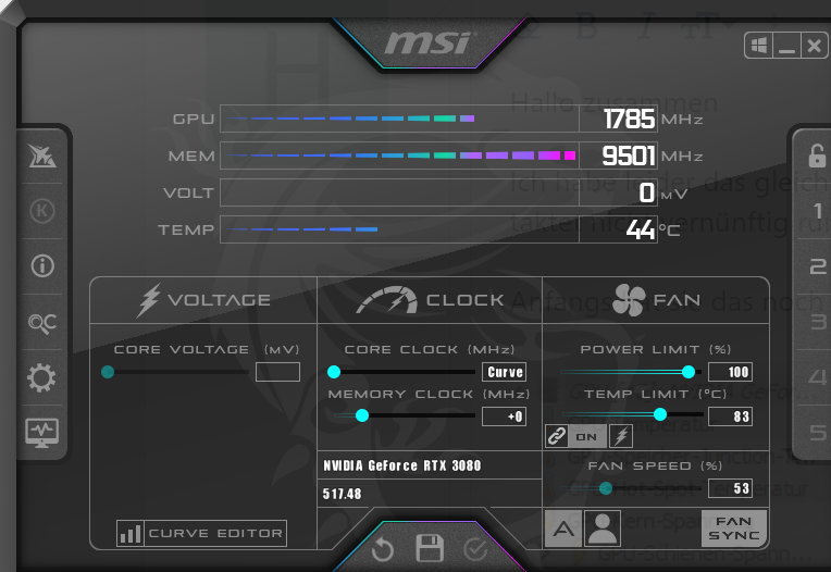

Hallo zusammen

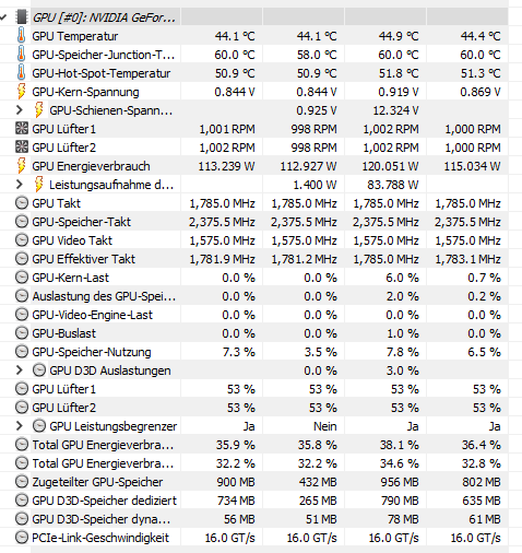

Ich habe leider das gleiche Problem. Nur ist der Verbrauch bei mir noch höher, ca. 115W im Idle, die Karte taktet nicht vernünftig runter. Anfangs hat sie das noch gemacht, ich hab keine Ahnung was passiert ist, jemand eine Idee?
vermute mal das irgend eine SW im Hintergrund die Karte triggert.
Notepad auf ... irgendwas reingetippt
PC herunterfahren .... DANN! aber abbrechen.
Dann müsste das meiste schon aus sein - dann nochmal GPU-Z starten und schauen was sie so macht.
Im Erste Hilfe Koffer https://www.computerbase.de/forum/threads/nvidia-grafikkarten-erste-hilfe-koffer.1969692/#text-K1k wird das Problem beschrieben wenn mehrere Bildschirm mit unterschiedlichen Hz dran hängen. Aber gut, eigentlich nicht in der Höhe von über 100W.
Wäre echt wichtig das du da mal Feedback gibst. Hab das letztens erst in nem Stream beobachtet. Da war der Rechner im idle auch über 100W .. glaube sogar über 150W. War einer der das beruflich macht ... bissi traurig, weil das Thema dann einfach zur Seite gekehrt wurde.
Reaktionen: Kryss
@RaptorTP Danke für deine schnelle Rückmeldung. Ich hab in der NVIDIA Systemsteuerung von max. Leistung auf normal sowie die Treiber aktualisiert, Neustart, jetzt passt es wieder.
