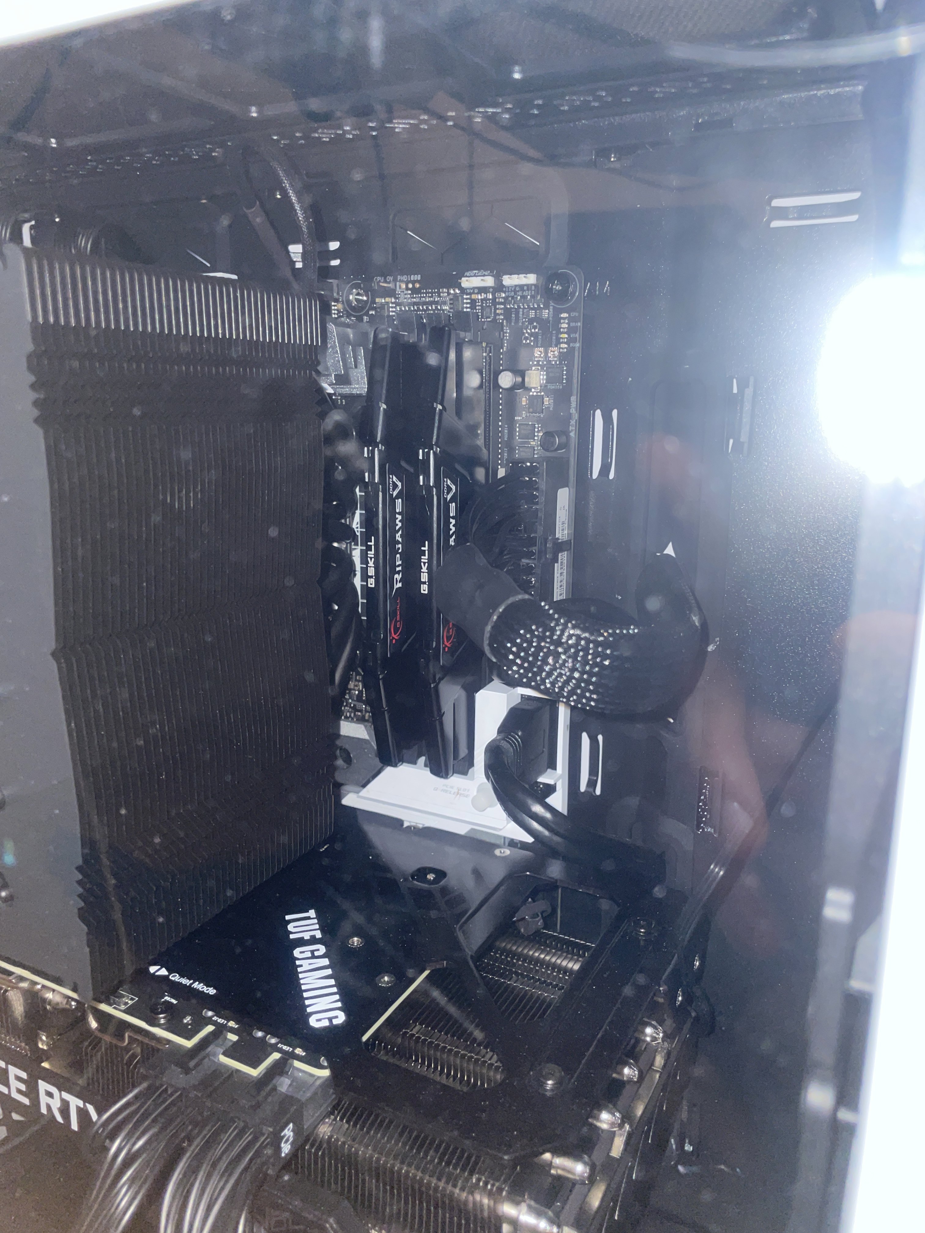

Ich habe seit letzter Woche einen neuen Pc mit einer ASUS TUF GeForce RTX 3080 Ti OC und einer i7-12000k.
Nun wollte ich Valorant, Warzone und F1 spielen, aber nach paar Minuten stürzen alle spiele meistens ab.
Ich habe die Driver installiert und es zeigt auch die Grafikkarte an im game.
Ich verwende den BenQ EW3270U 32 in 4K.
Ich spiele die games in 1440p.
Ich habe die treiber neu installiert.

Wie genau stürzen die Spiele ab ? Einfach Back to Desktop ? Fehlermeldung ? Bluescreen ? Pc Aus ?

Rechner selbst zusammengestellt und aufgebaut oder Fertig-PC?
Fertig-PC => Support des Anbieters anschreiben.

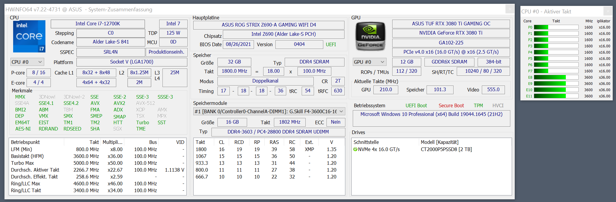

Eigenbau => Screenshots von CPU-Z (alle Registerkarten) oder HWiNFO (Zusammenfassung) schicken, Fotos vom Aufbau posten, auf denen zu sehen ist wo die RAM-Riegel eingesteckt wurden und der Verkabelung (Grafikkarte wäre z.B. wichtig).

In welchen Slots steckt der? Ist XMP aktiviert?
Sry, i7-12700k
Ich weiß leider nicht was XMP ist also ich nehme an nicht aktiviert?

Grafikkarte würde ich auch mal mit zwei separaten Kabelsträngen ans Netzteil anschließen, falls noch nicht der Fall. Auf dem Foto sieht das bisschen nach Y-Kabel aus.
Das tut es allerdings. Ich kann mir immer nicht merken, welche Netzteile Multi-Rail sind ...
Liest man immer wieder und ich muss sagen ich sehe das nicht ganz so. Wenn es sich um ein Multirail NT handelt dann definitiv ja.
Bei einem Single-Rail ist es am ende Wurst. Ja man schont den Anschluss Kabel etc. etwas. Spielt meiner Meinung nach aber eher eine untergeordnete Rolle bei hochwertigen NT da die Kabel entsprechend ausgelegt sind. Es gibt VDE genormte Kabelqueschnitte als Vorschrift für 12V https://www.stex24.de/ratgeber/kabelquerschnitt
Fractal verbaut nach diesem Test hier https://aphnetworks.com/reports/fractal-design-ion-760w-platinum/2 bei den PCIe 6+2 Pin AWG 16 Kabel die haben nen Querschnitt von 1,31mm². Kann also PRO LEITUNG mal mindestens 11A übertragen. Wir haben bei nen 8 Pin also 3 Leitungen jeweils für + und - macht also 33A macht 396W pro Y-Kabel. Absolut kein Problem also!
Beim Ion handelt es sich um ein ein Single Rail. Es ist hier also völlig Wurst ob Y-Kabel oder einzeln.
Reaktionen: wrglsgrft
War nicht so gut wie alles ausser be quiet single-rail?
Aber abgesehen davon werden die Kabel einfach sehr warm wenn so eine 3080 Ti dran nuckelt. Ja, theoretisch kein Problem, aber drauf anlegen würde ich es nicht.
Ein paar mögliche Ansätze kann ich anbieten:
  • Offiziell unterstützt der von Dir verwendete Prozessor bei DDR4-RAM einen maximalen Takt von 3200 MHz, laut Screenshot sind 3600 MHz, was zu viel sein kann
  • das auf dem Mainboard installierte BIOS ist schon etwas älter, es gibt aktuellere Varianten, die eventuell für eine bessere Kompatibilität mit dem RAM sorgen.
  • Aus den Fotos wird nicht ersichtlich mit vielen Kabeln die Grafikkarte mit dem Netzteil verbunden ist, es sieht aber oberflächlich so aus als wenn ein Y-Kabel verwendet wird. Bitte überprüfen ob hier zwei einzelne Kabel verwendet werden.
