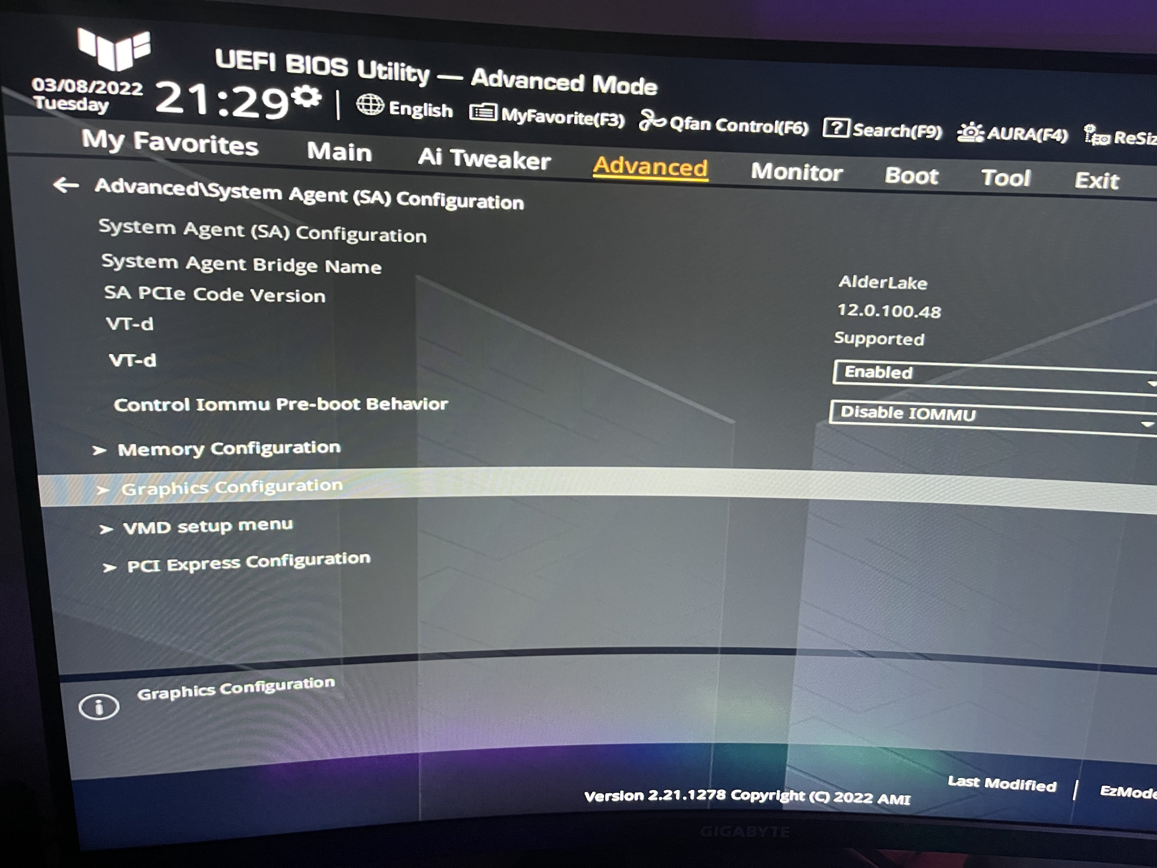

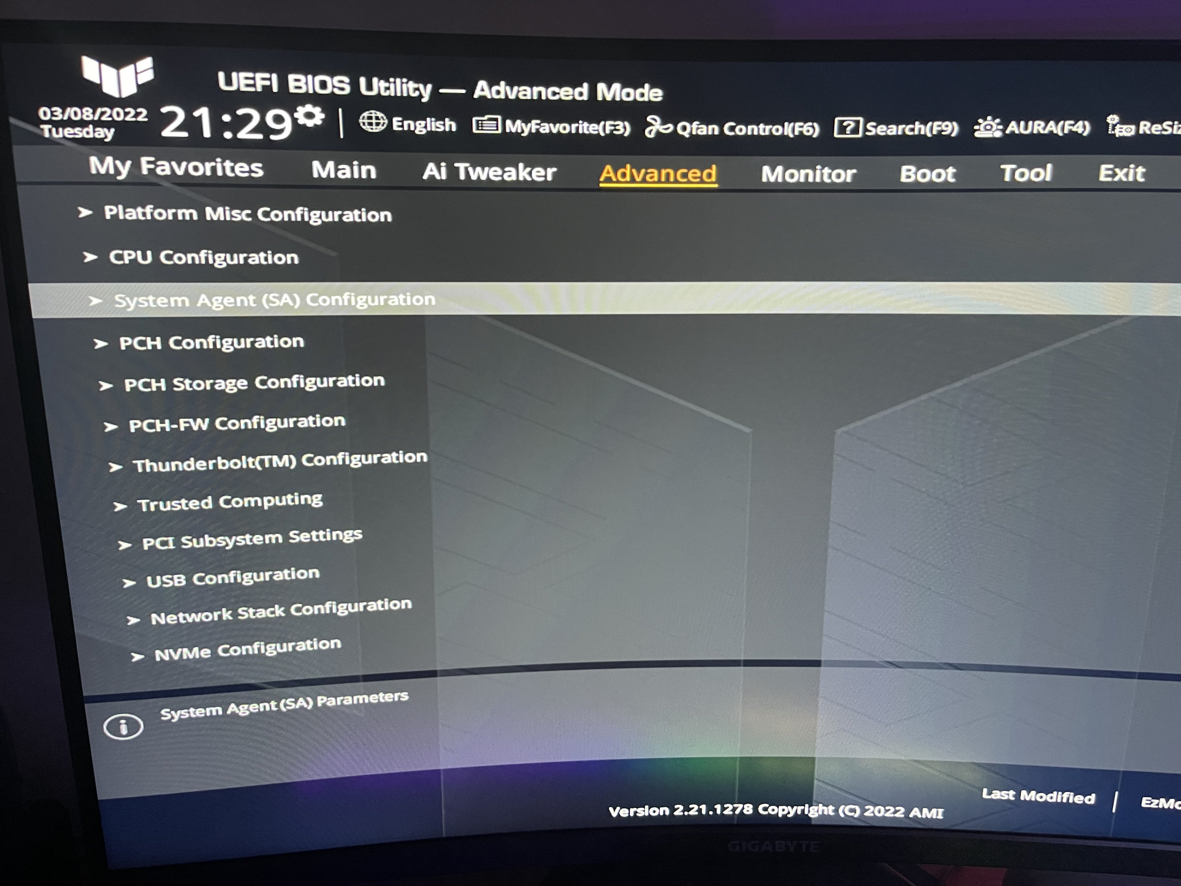

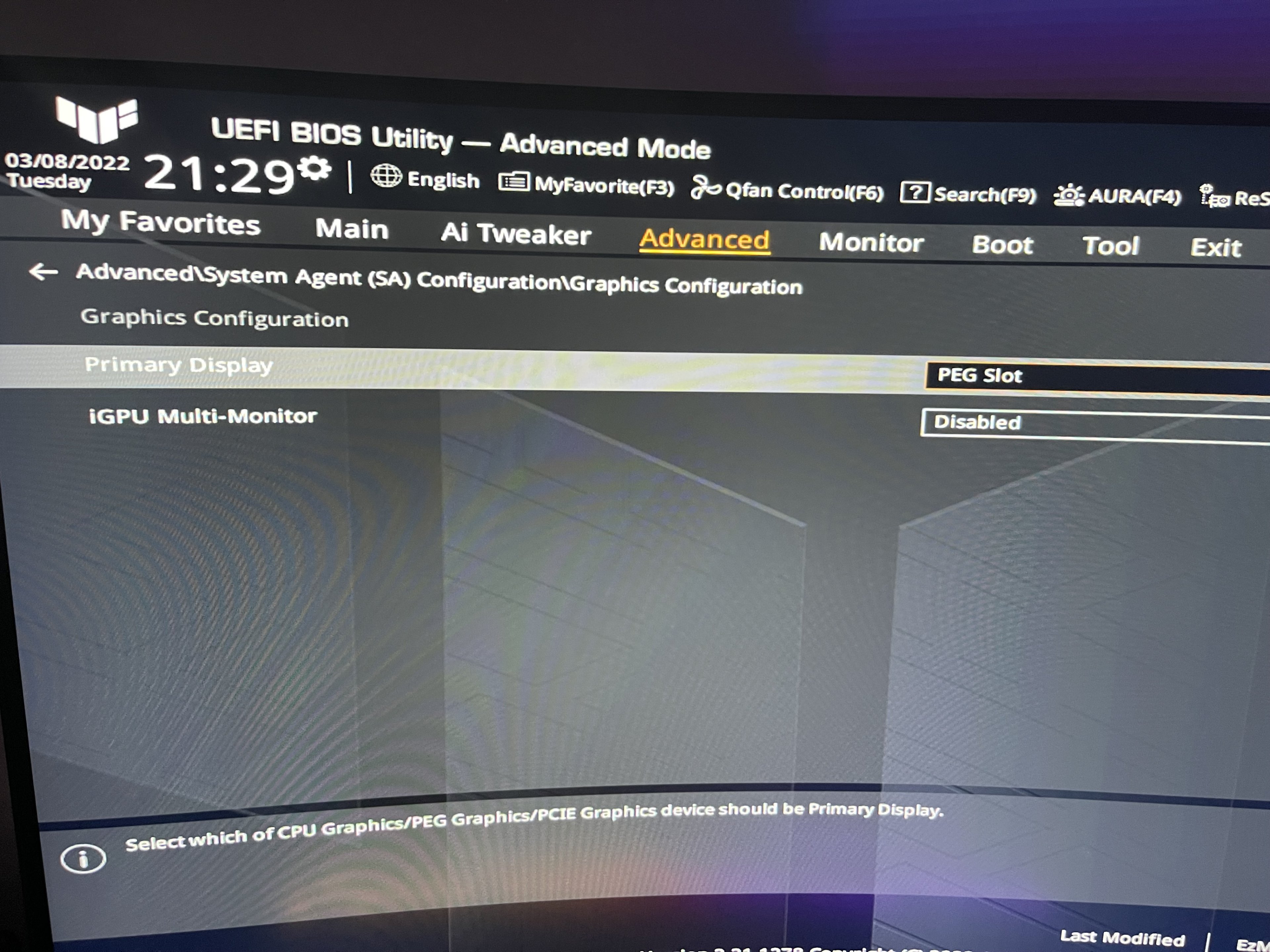

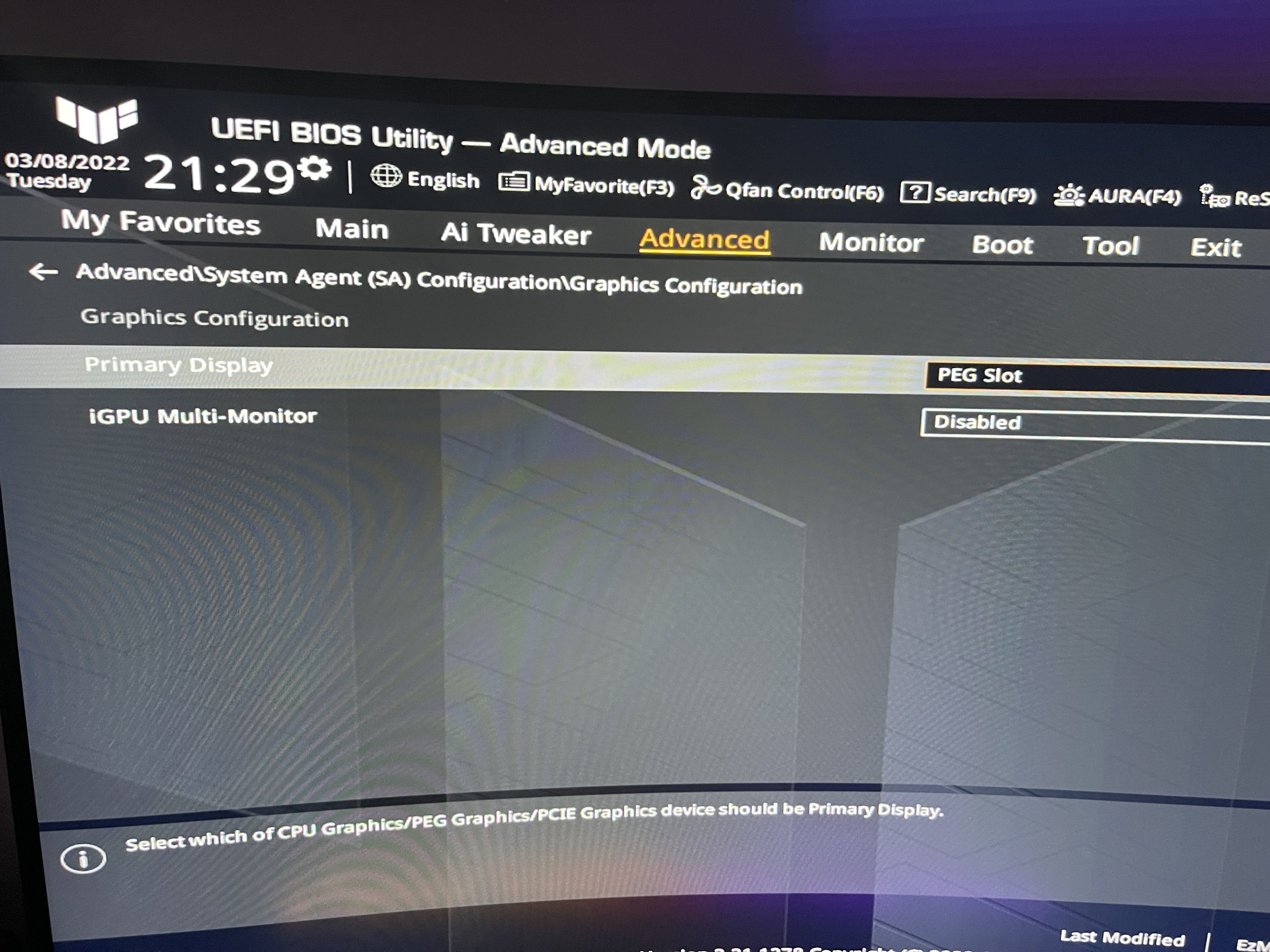

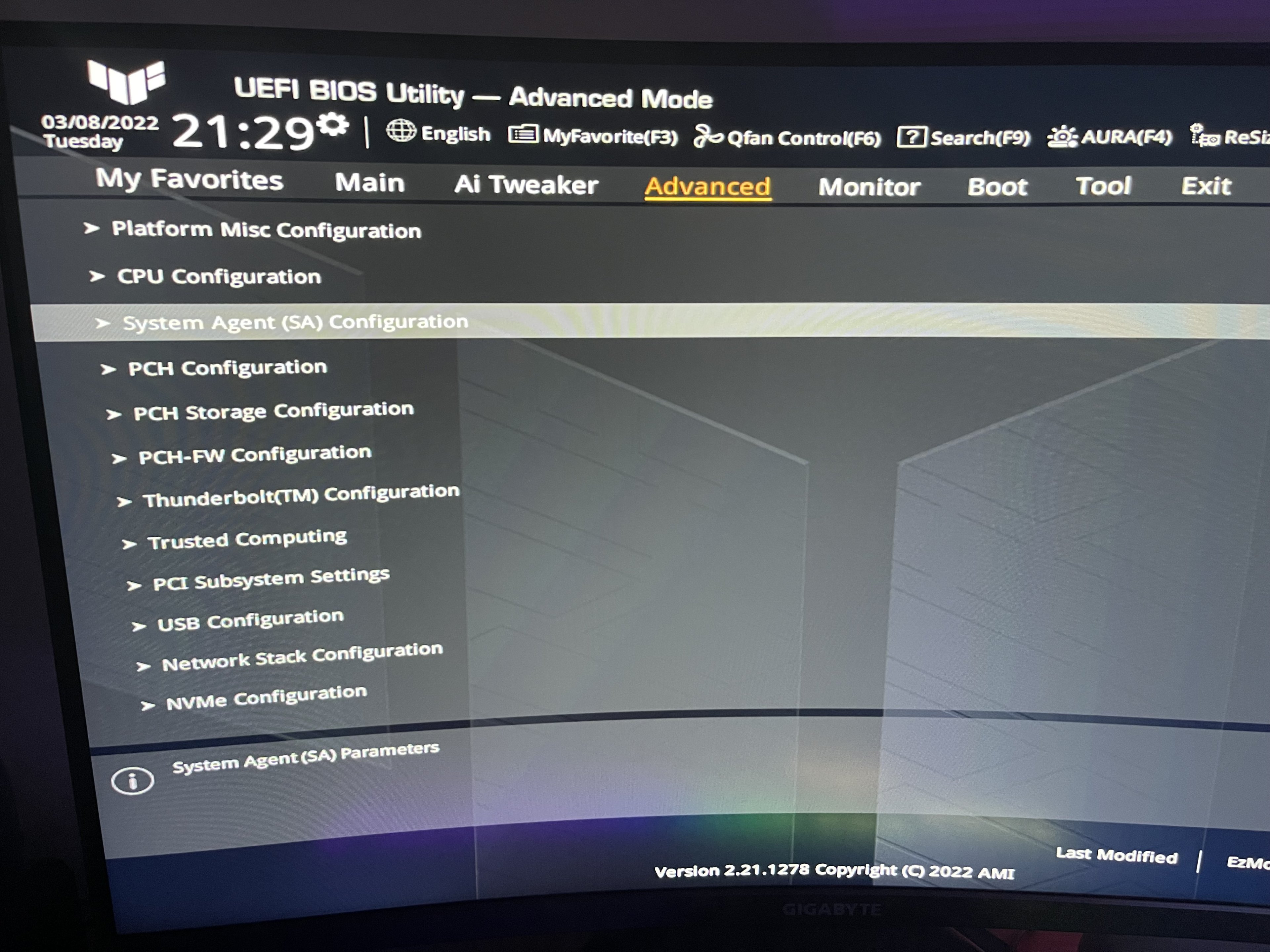

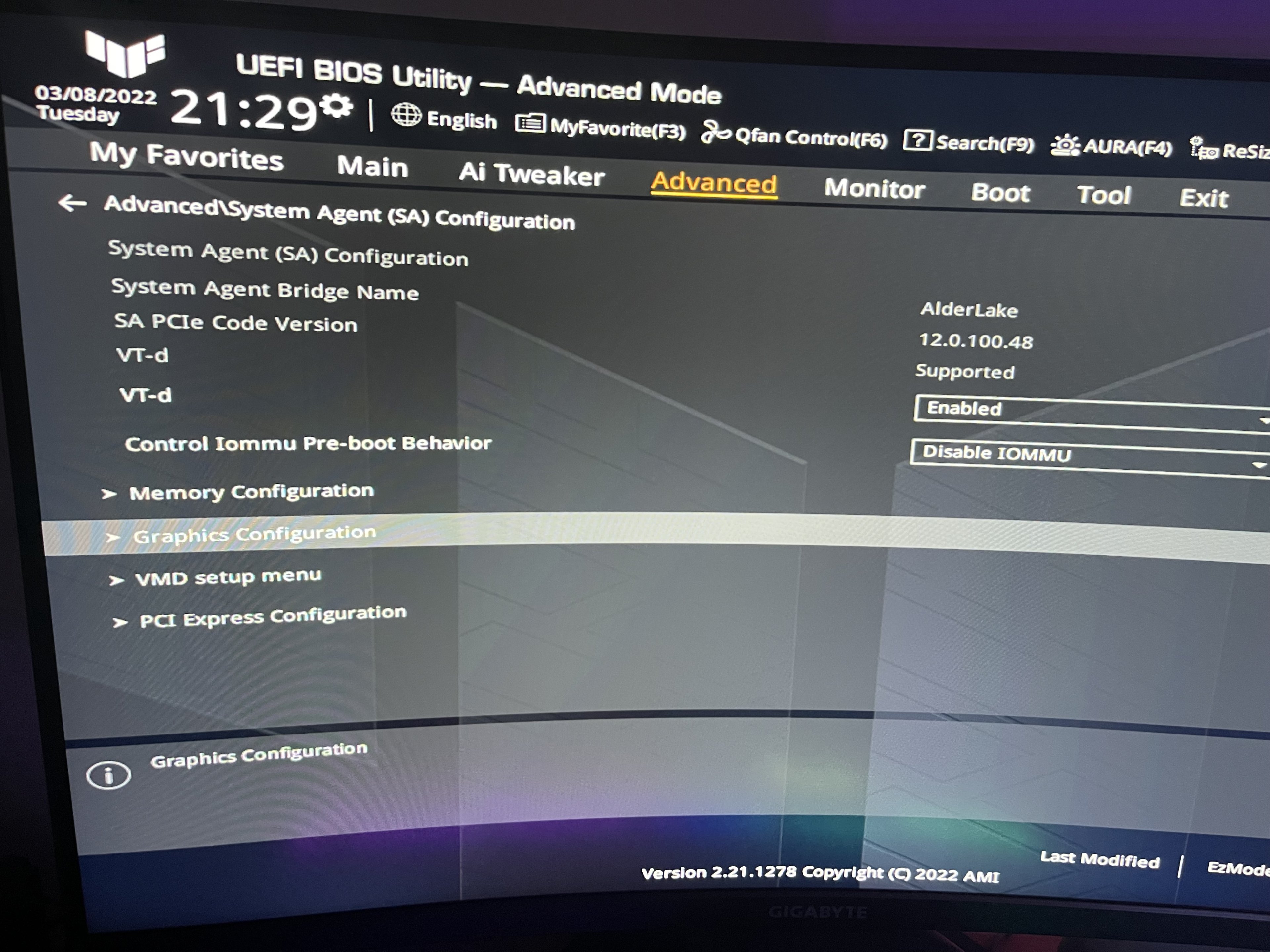

Am besten ist im Bios Menu gleich die grafik umstellen auf dedizierte grafik, dann läuft der ganze Bootvorgang schneller.
Kannst du erklären wie, bei Asus Boards?
Eifach Im Bios Umstellen das die Option PEG Slot steht, dann läufts nur über dedizierte Grafik ;)
