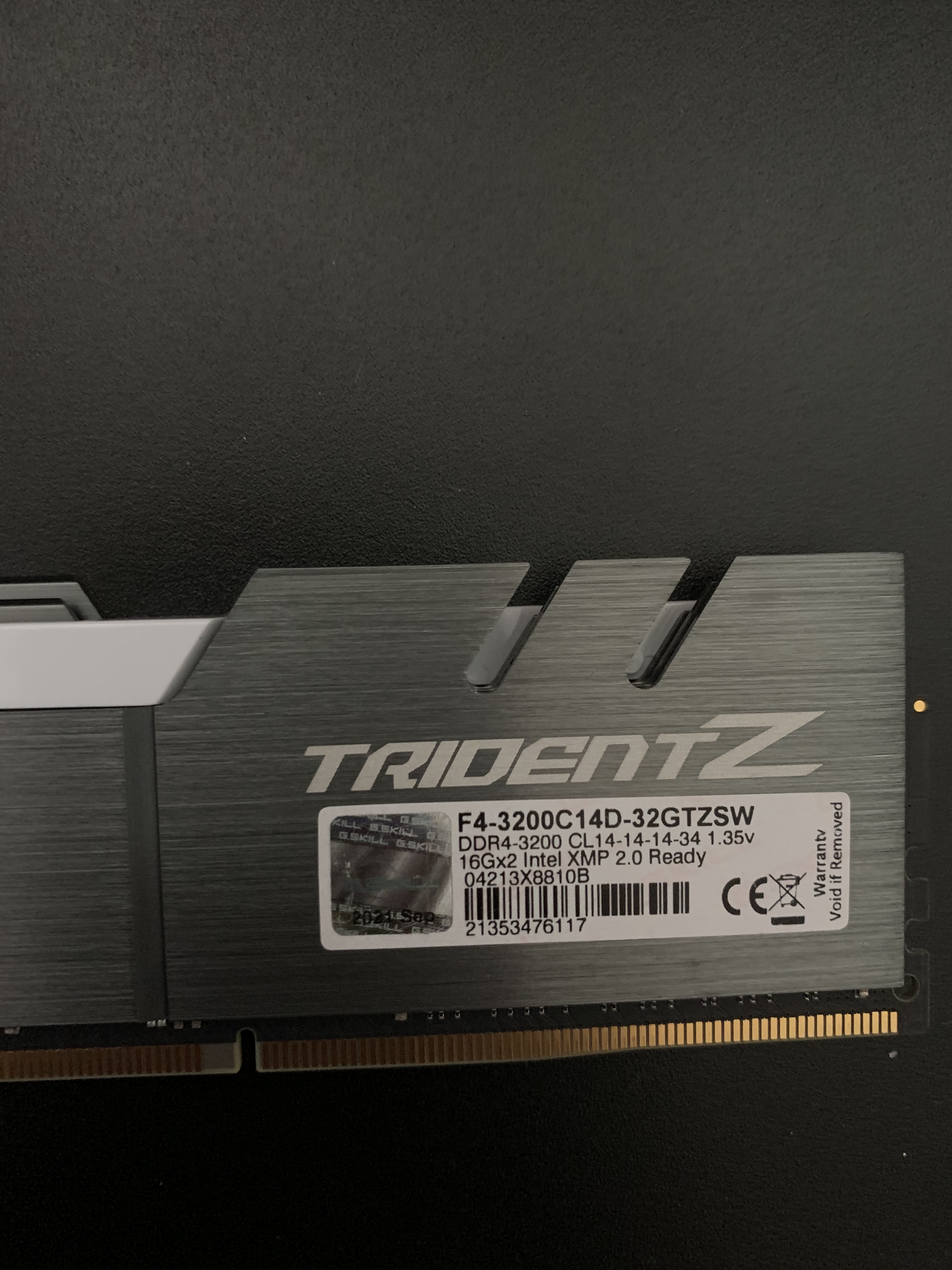

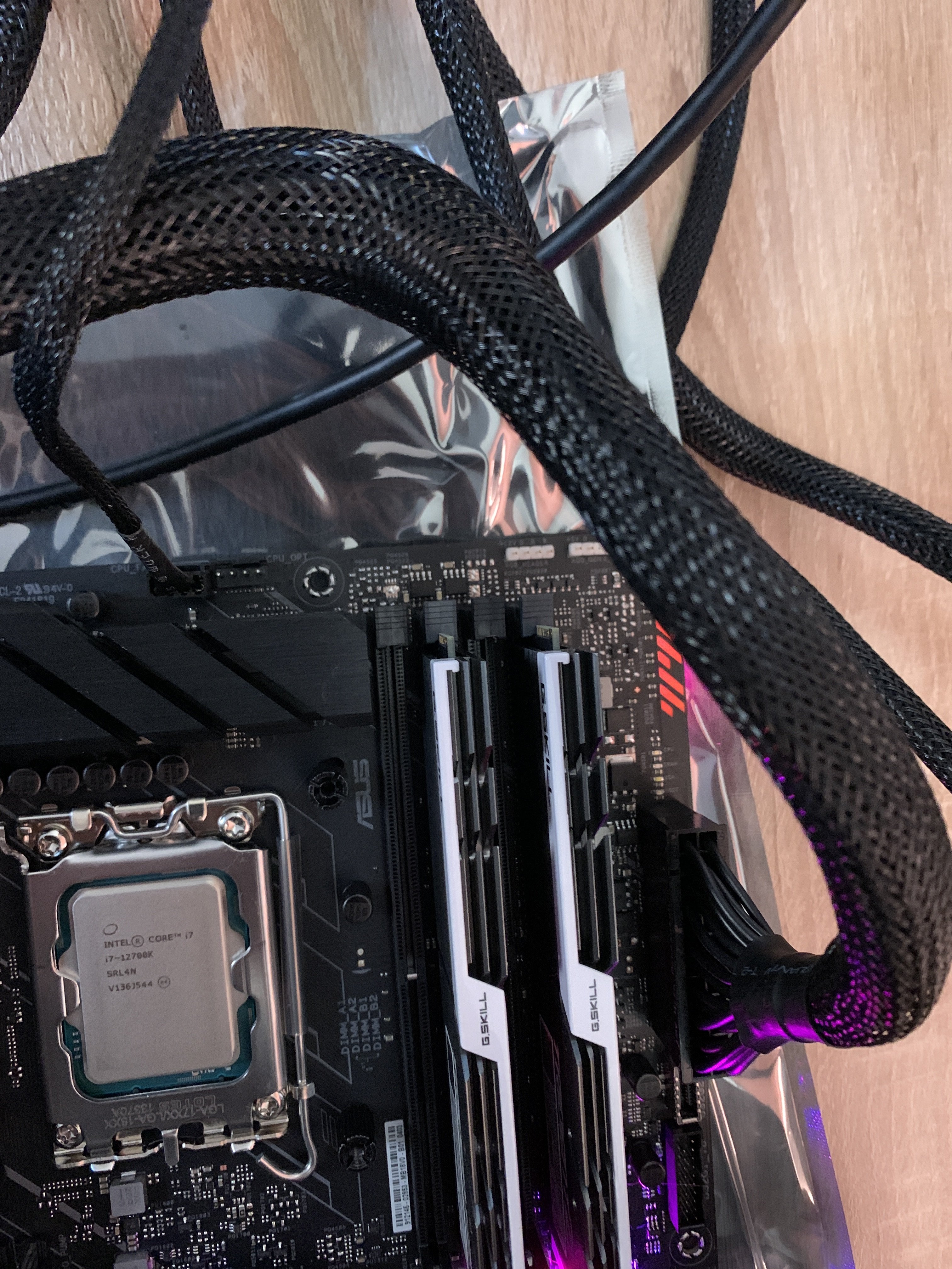

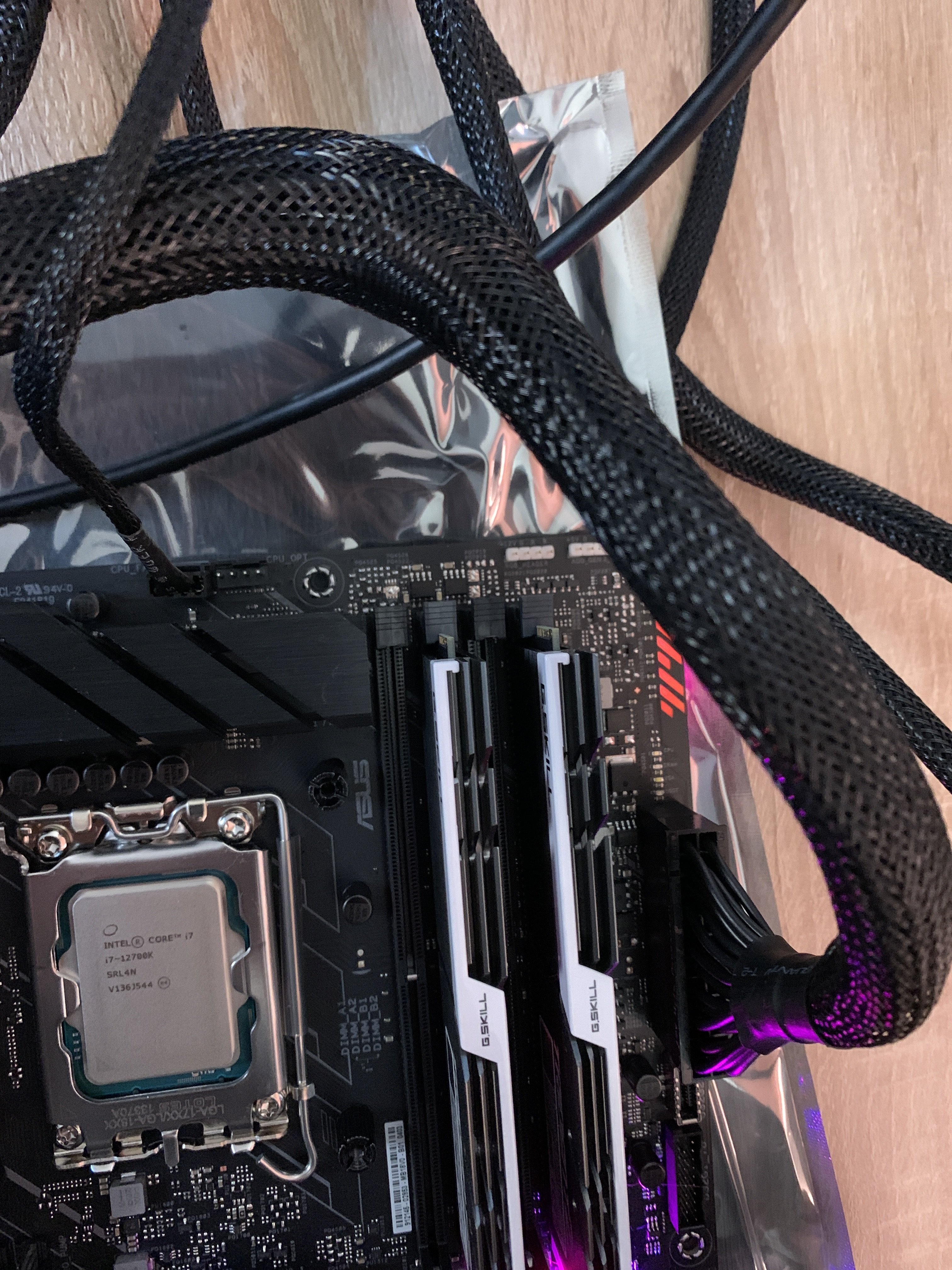

Den RAM richtig eingesteckt? Ja und ist auch kein buffered RAM.
0ssi schrieb:
Im Video steckte er aber anders, oder ? :heilig:
Sieht nur so aus :) Habe da nur eine Bank bestückt. Ich werde mir jetzt einfach mal einen laut Asus kompatiblen RAM besorgen.. Ich verstehe aber echt nicht, warum das nicht mit dem RAM funktioniert :(
Bei den Listen geht es ja primär "nur" um XMP also mit Default 2133/2400Mhz sollten Alle booten.
Wenn es wirklich am RAM liegen sollte dann ist das mal wieder eine eilig hingeklatschte Plattform.
Ich meine wir reden hier über Intel, Asus und G.Skill für ca. 1000€ aber dann läuft der Rotz nicht !?
Reaktionen: Medyrih

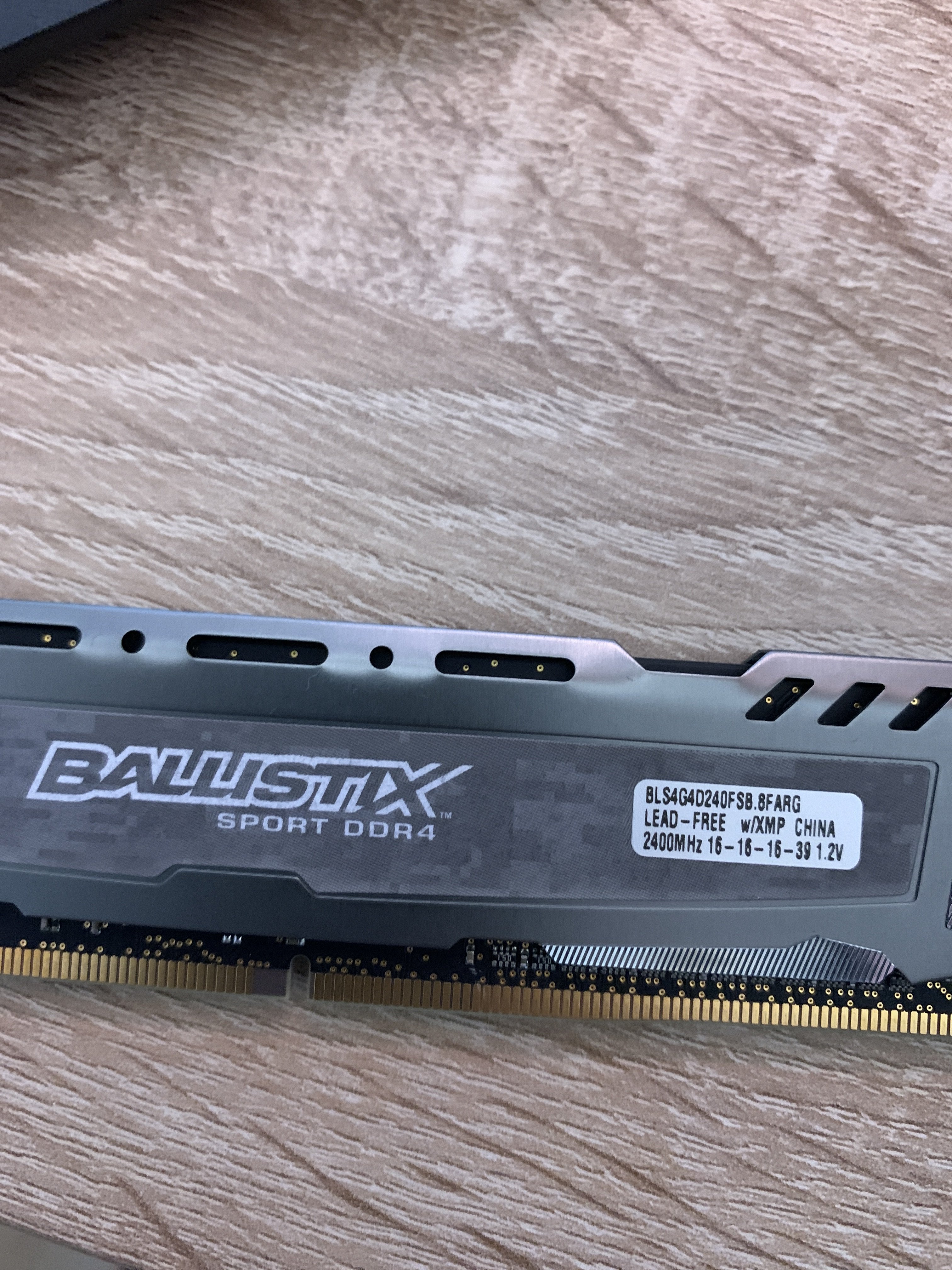

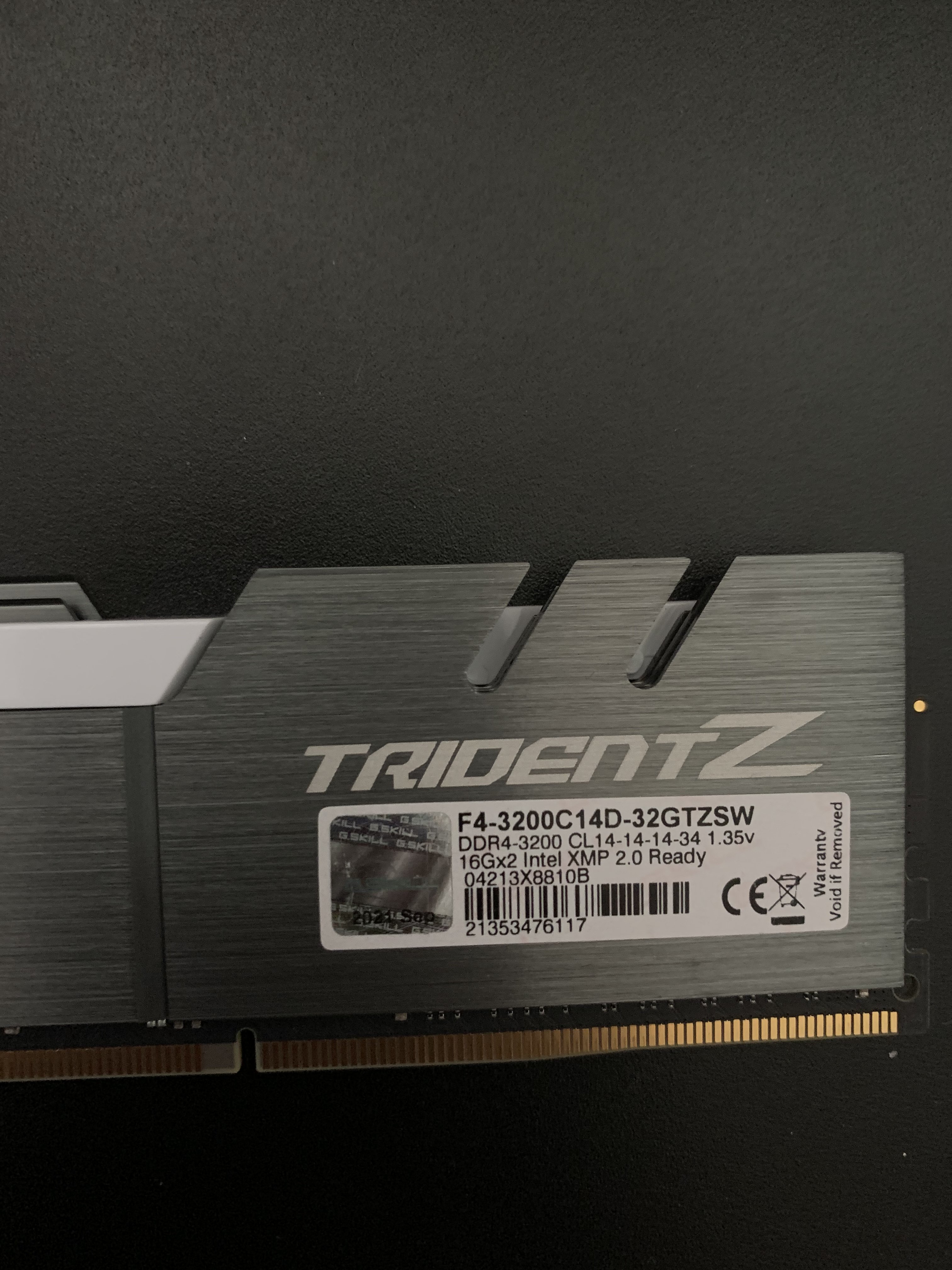

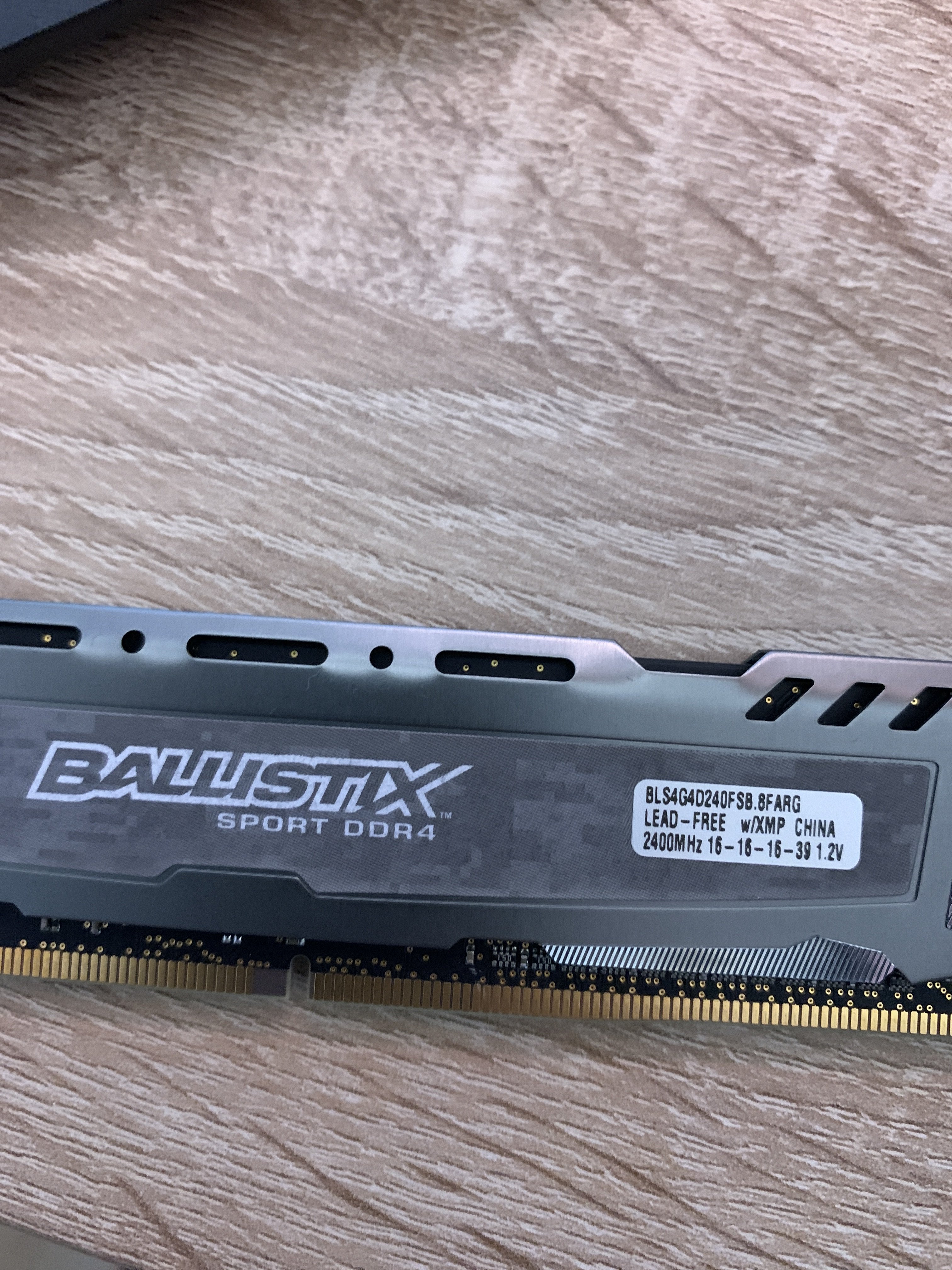

Mein alter RAM funktioniert auch nicht..
Die Kompatibilitätsliste ist zudem beim TUF Gaming sehr mager... Auf dem günstigeren PRIME Z690-Plus läuft mehr RAM.. In meiner gewünschten Konfiguration.

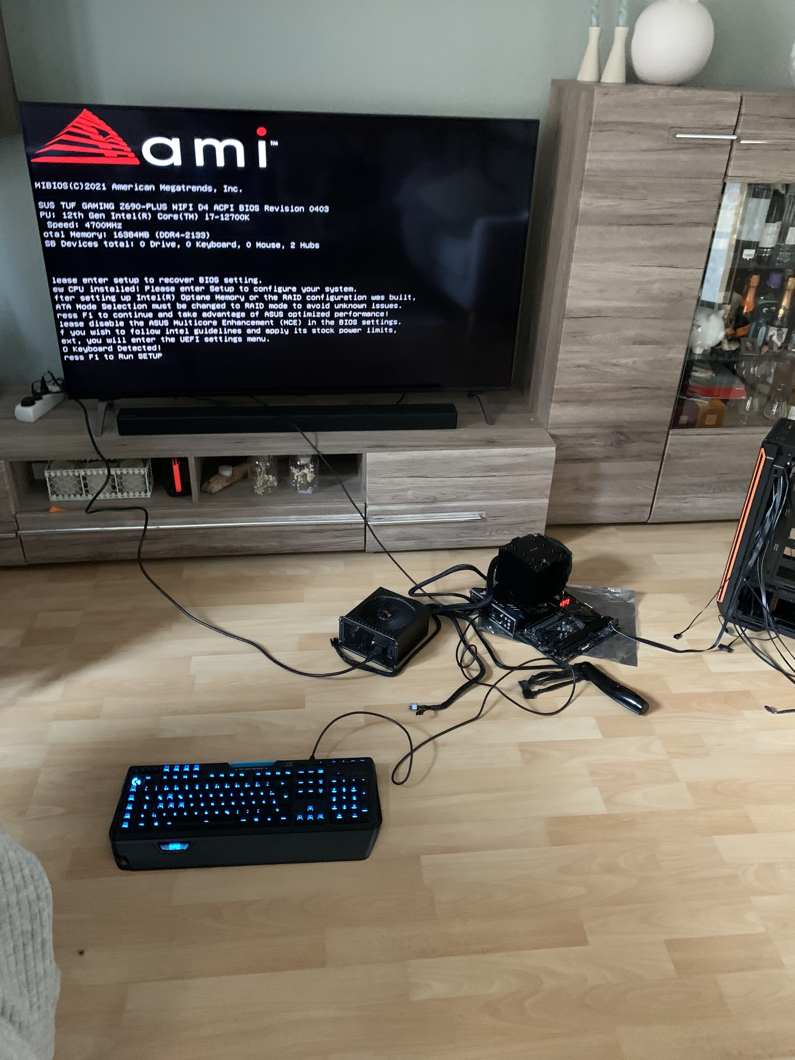

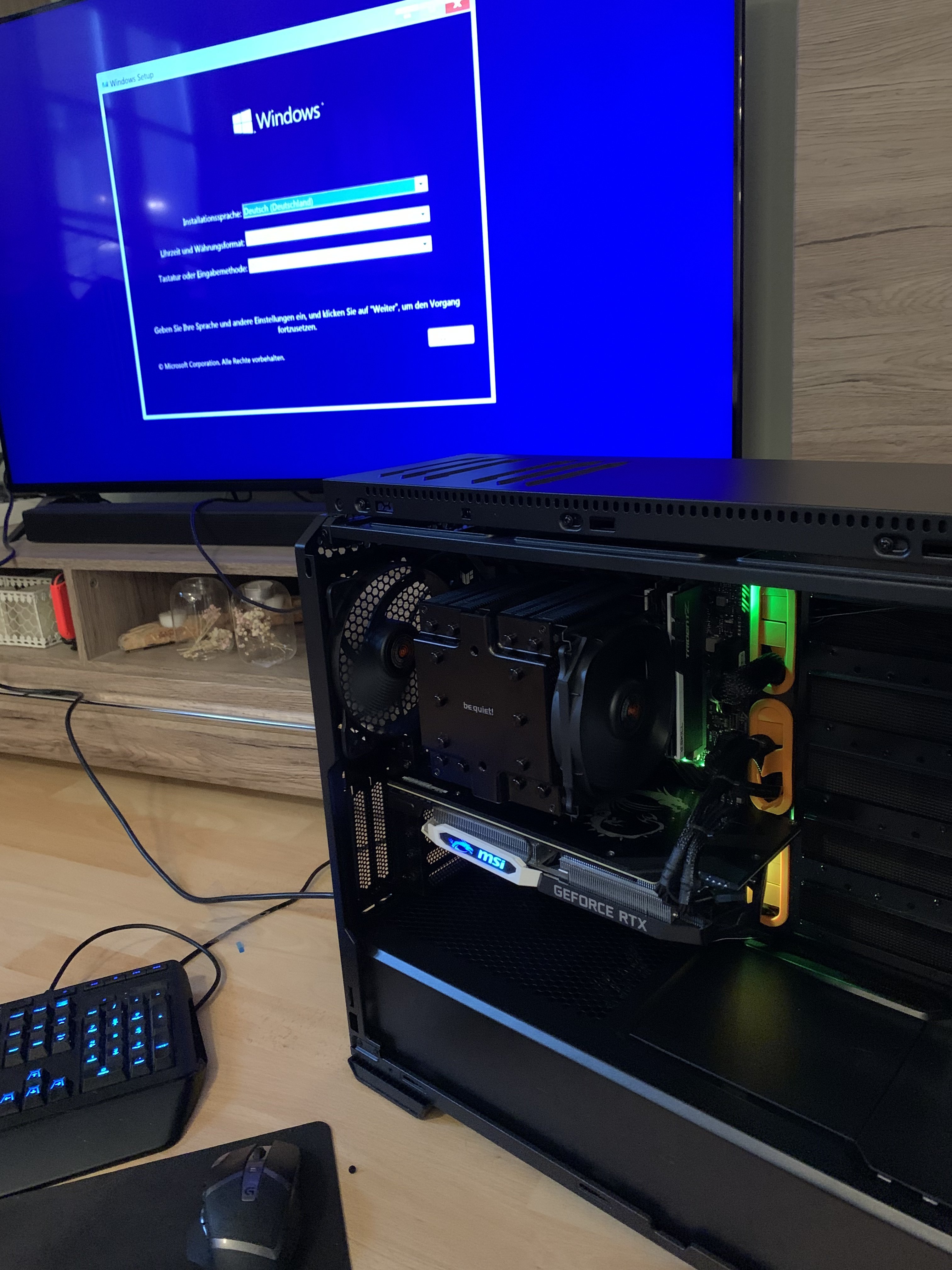

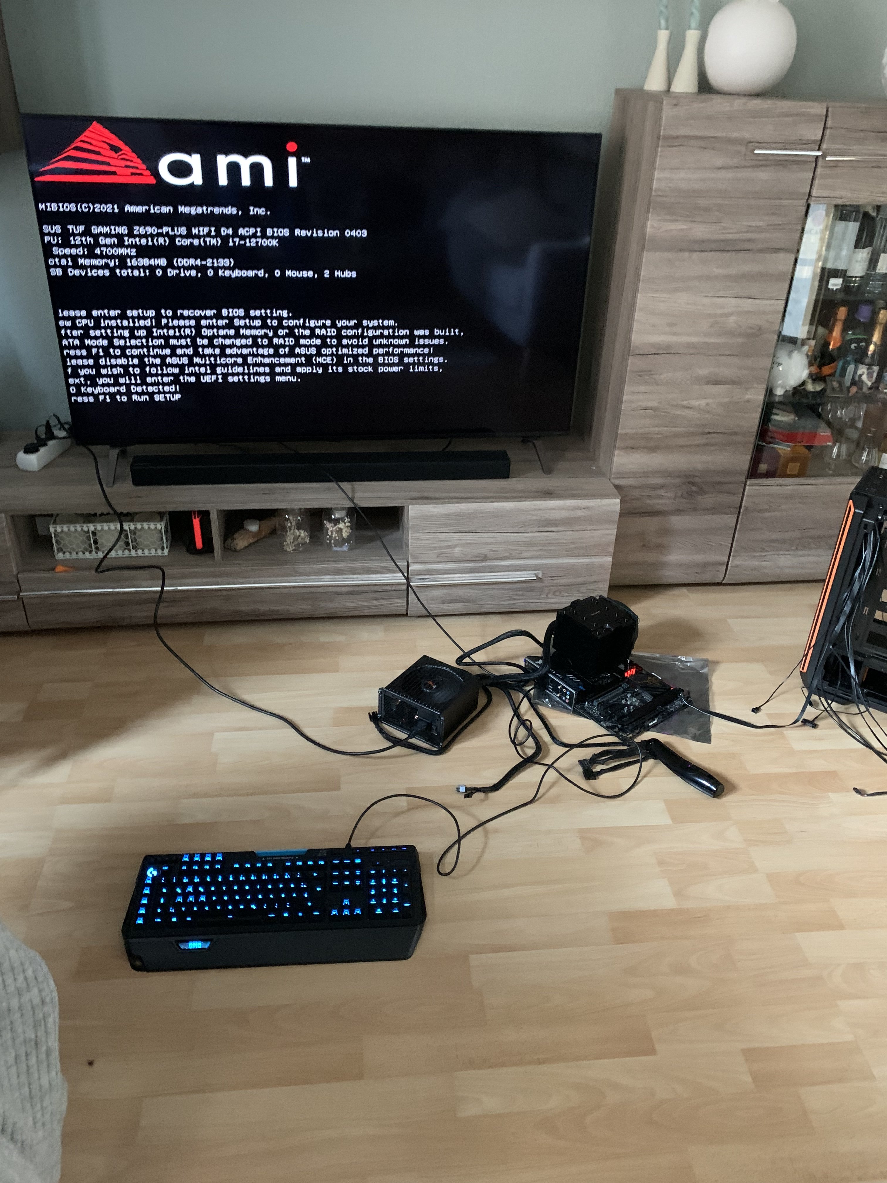

Also, die ganze Sache war wohl meiner eigenen Inkompetenz geschuldet…
Das Mainboard hat tatsächlich gebootet und ist ins BIOS. Das Problem ist mein MSI WQHD 27“ 144Hz Monitor welcher anscheinend Probleme gemacht hat. Vermutlich reichen die Standardtreiber des Bootups nicht aus.
Da ich keinen anderen Monitor habe, habe ich es einmal TV versucht und TADA, ein Bild.
Nochmal danke an alle und sorry für den Wirbel ^_^
Wie war dieser angeschlossen?
Über HDMI
