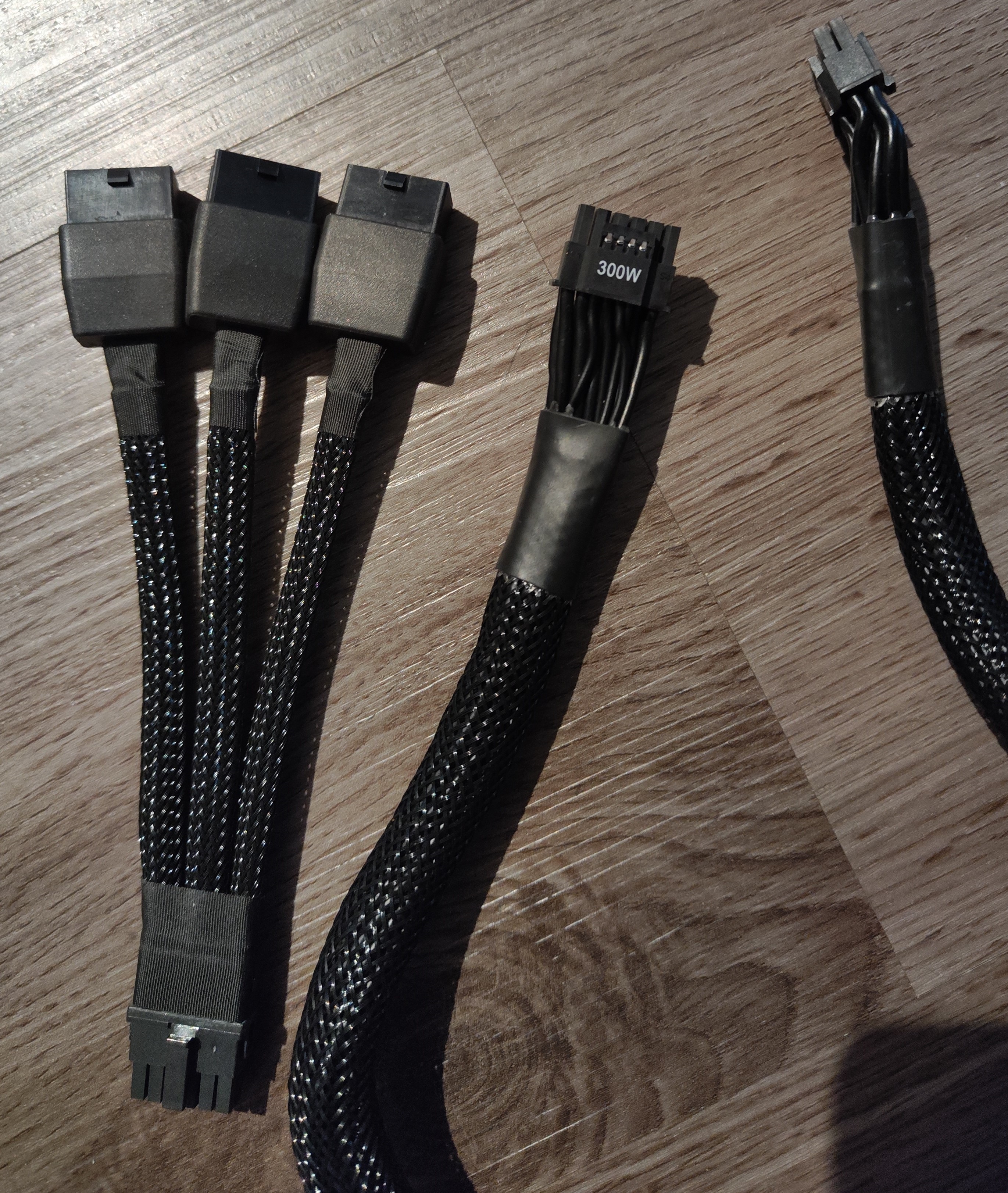

also die kennzeichnung ist direkt auf dem kabel drauf auf beiden anschlüssen
aber hier ich ist noch mal ein bild vom 12vhpwr stecker und dem adapter der mit der karte kam

Die Karte gehört mit dem 12VHPWR angeschlossen, genau DAFÜR ist das ja da.
Wenn es damit nicht funktioniert, dann ist entweder das Kabel derfekt oder das NT.
Alternativ taugt das NT dann eben nichts.
Wenn es so nicht funktioniert, dann zurück mit dem NT und eines genommen dass das Ganze eben vom NT in den Adapter des NT einspeist, dazu sind drei separate PCIe-Anschlüsse am NT notwendig, Seasonic ab 850W habe die auf alle Fälle.
Ich würde ja glatt behaupten, da wurde fälschlicherweise der 12VHPWR-Stecker der 750 Watt Version des Netzteils mitgeliefert. Dieses bietet nämlich nur 300 Watt über den Anschluss.
Das könnte auch absolut der Fall sein. Bitte direkt mal mit dem TT Support Kontakt aufnehmen.
Ist eigentlich ganz einfach :
Das der Karte beiliegende Kabel sagt 3 x 150 Watt erforderlich.
Das dem NT beiliegende Kabel bringt aber über den Spezifischen Stecker nur 300 Watt.
Deswegen blinkt die kleine rote LED direkt am Stecker der GraKa rot - die GraKa ist unterversorgt und startet erst gar nicht ...
Also anderes NT das auch die Versorgung hergibt oder versuchen über 3 x 8-Pin am vorhandenen NT anschließen. Ich hab allerdings keine Ahnung ob das vorhandene NT das hergibt.

Das Toughpower GF3 850W Gold hat ja auch nur einen 12 V HPWR-Ausgang, da sollte das Kabel also passen
Diese Frage stellt sich überhaupt nicht. Die 850 Watt Variante kann, wie bereits gesagt, 450 Watt über den 12VHPWR-Anschluss liefern. Der mitgelieferte Stecker vom Netzteil selbst ist mit "300W" beschriftet, was darauf hindeutet, dass das falsche Kabel beigelegen hat, wohl das der der 750 Watt Version.

okey also die rote lampe kommmt nur wenn ich es per adapter mit energie versorge und ich weiß nun warum.
ich hab nur noch 2 pcie anschlüsse am netzteil frei vorher hab ich es mit dem spliterkabel das dabei war angeschlossen und konnte so alle 3 adapter slots ausfüllen was aber falsch war ich brauche ja 3 seperate anschlüsse, desswegen bekomme ich bei der methode ja nur die grünen punkte aufem monitor und es passiert sonst nichts
die rote lampe kommt nicht wenn ich es mit dem nativen 12 VHPWR anschliese.
Die karte funktioniert ja auch soweit mit dem nativem kabel, bis man den nvidia treiber drauf macht dann will die karte nicht mehr,und versagt den dienst sobald man in den windows loginbildschirm kommt.
im bios kann ich aber alles machen ohne das die karte abstürzt
