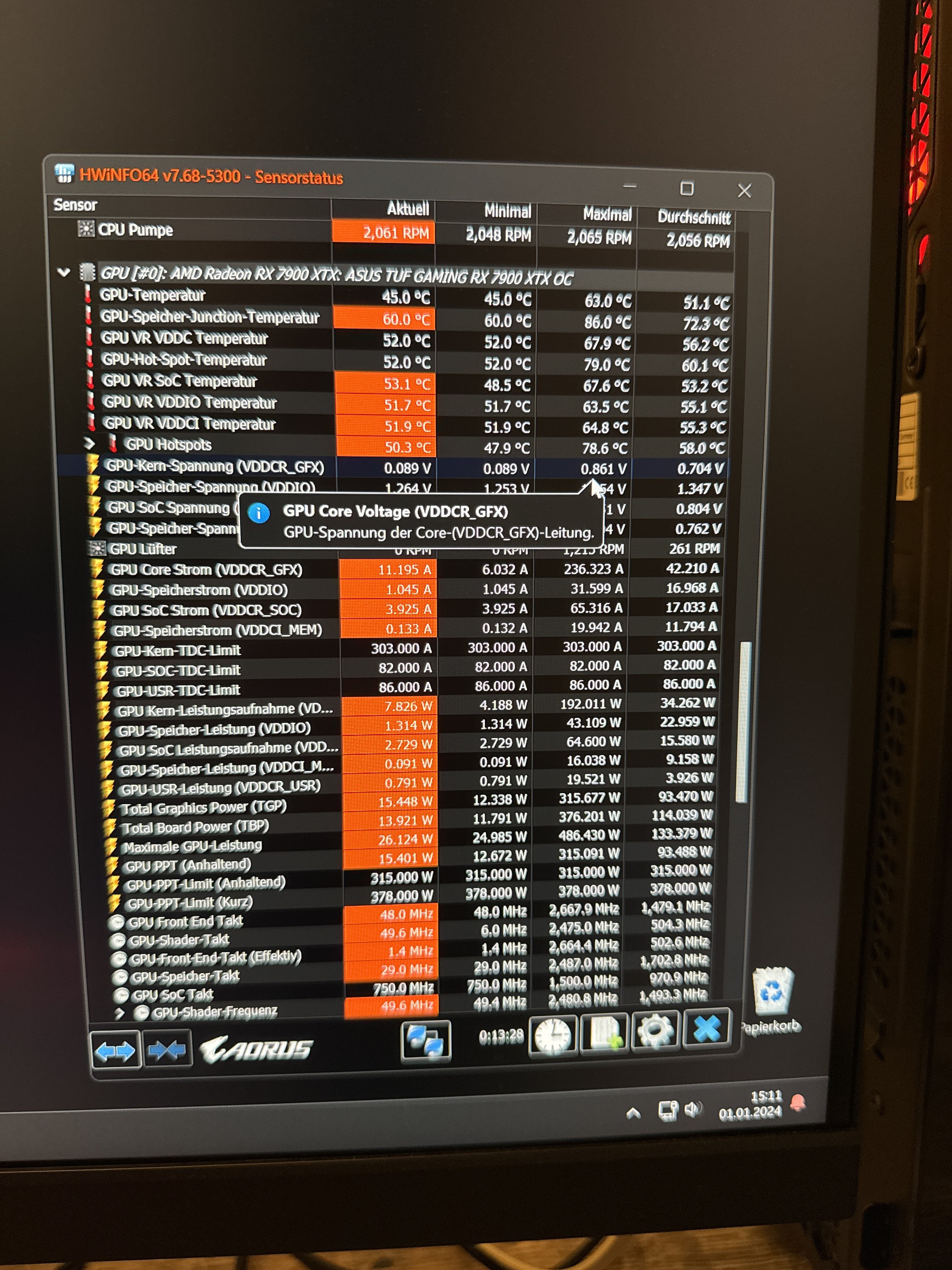

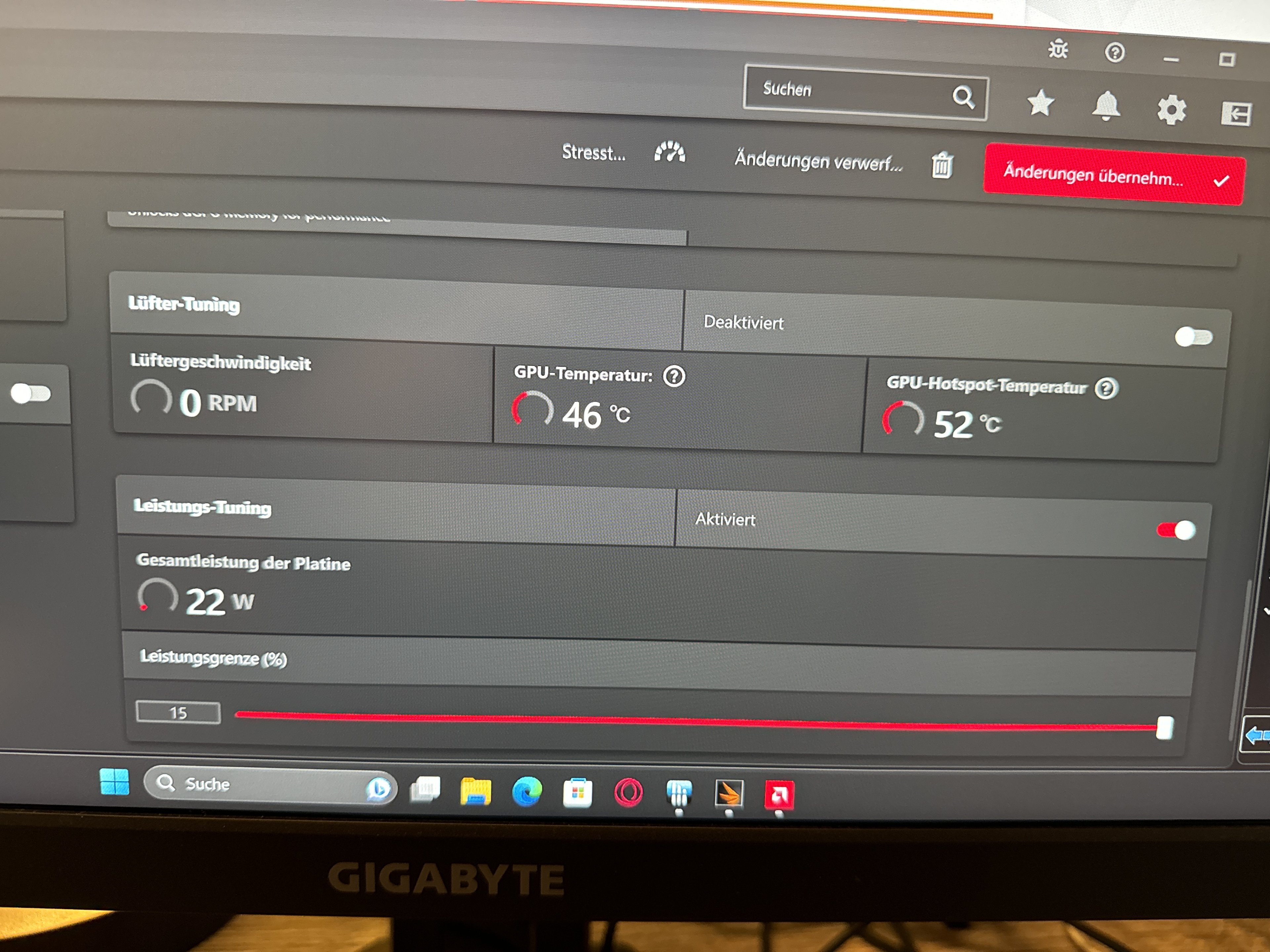

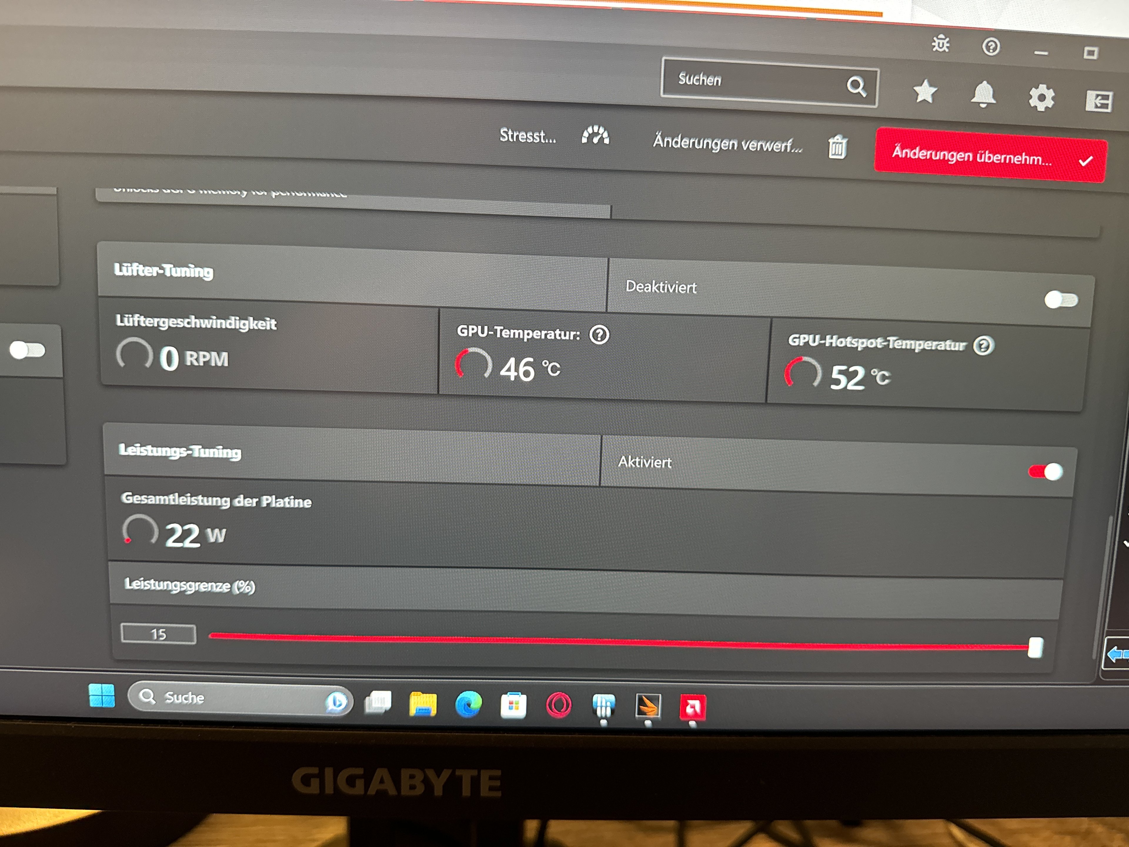

Es geht darum das die Karte bei 100% Auslastung nur 750-950mV Spannung zieht obwohl sie 1150mV eingestellt hat. Außerdem erreicht sie nicht ihren vollen Takt.
sämmtliche Programme deinstalliert die eine Auswirkung auf die Einstellung haben könnten. AMD Adrenalin mit Treibern deinstalliert und wieder mit Treiber installiert.
Takt angehoben und spannungs Kurve verändert ändert sich aber nichts. In 1080,1440 und 4K Setting Benchmark laufen lassen aber überall das selbe Bild niedrige Spannung kein voller Takt und immer 100% auslastung. Übersehe ich irgendwie was?

Ich denke hier handelt es sich nicht um ein Problem, da die Grafikkarte Takt und Spannung bis zu den angegebenen Werten erhöhen kann, sofern Powerlimit und Temperatur dies gestatten.
Vermutlich rennst du aber, wie für RDNA 3 üblich, komplett ins Powerlimit, sodass höhere Taktraten einfach nicht mehr möglich sind. Bei leichteren Workloads wirst du aber höhere Taktraten sehen.

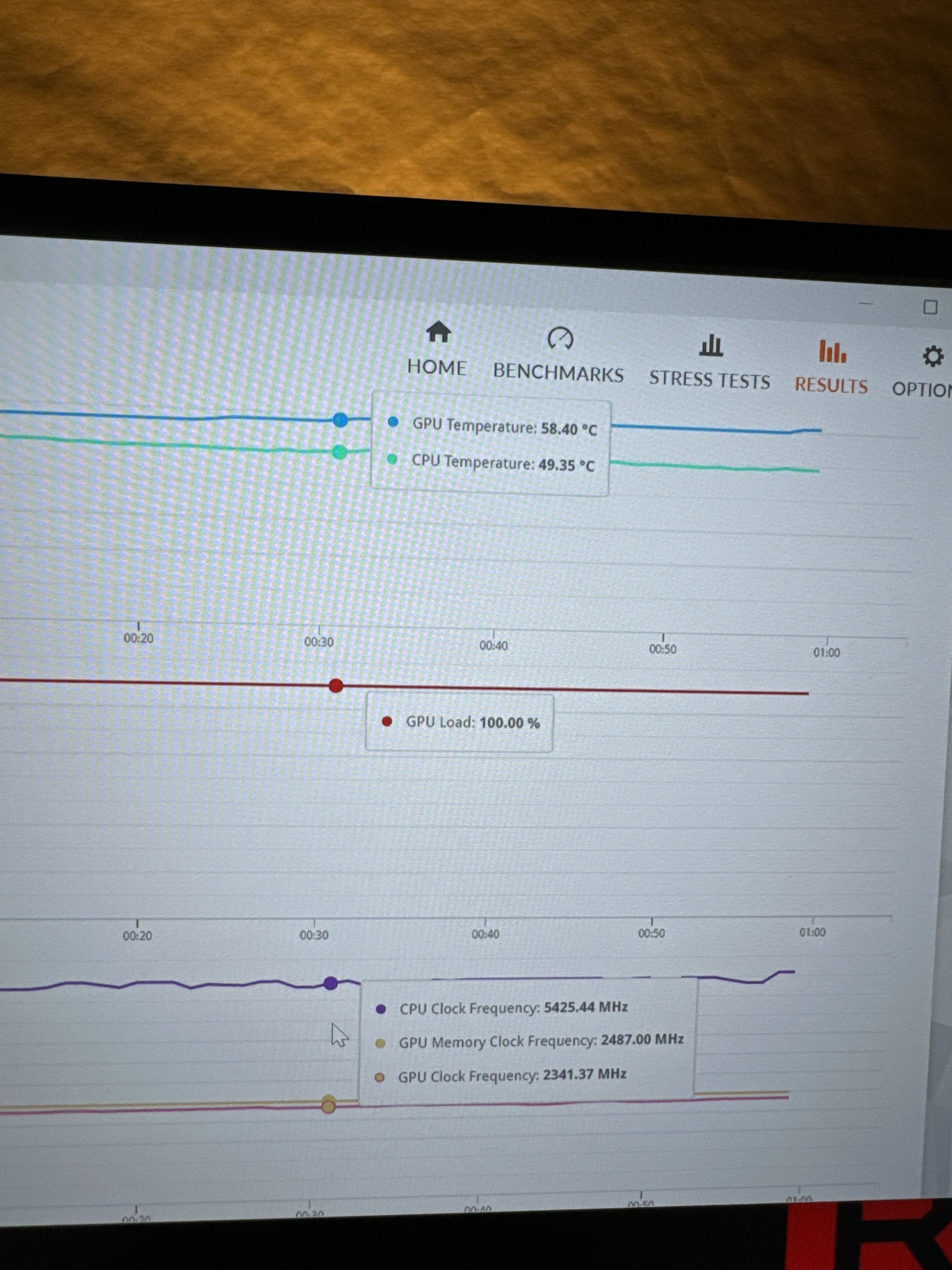

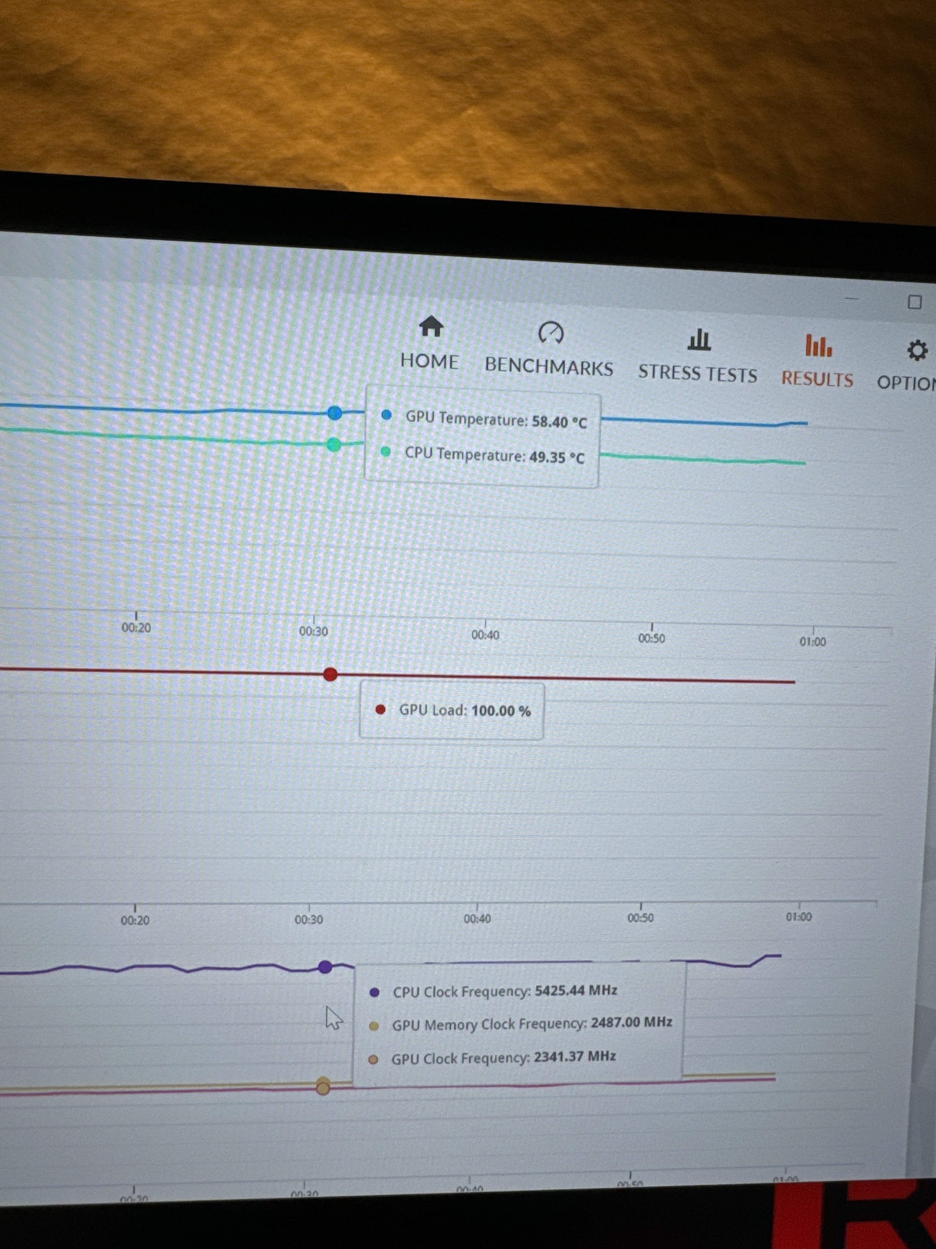

Konstand 100% GPU-Last in 3D Mark = deine Grafikkarte ist komplett ausgelastet.
Sie ist im Verbrauchslimit oder Stromlimit und kann daher nicht höher takten.

Hast du Tomaten auf den Augen? Der Graph zeigt eine eindeutige 100% Auslastung beim 3D Mark an.
3Dmark ist nicht CPU lastig, hast Du was auf dem was auch immer?

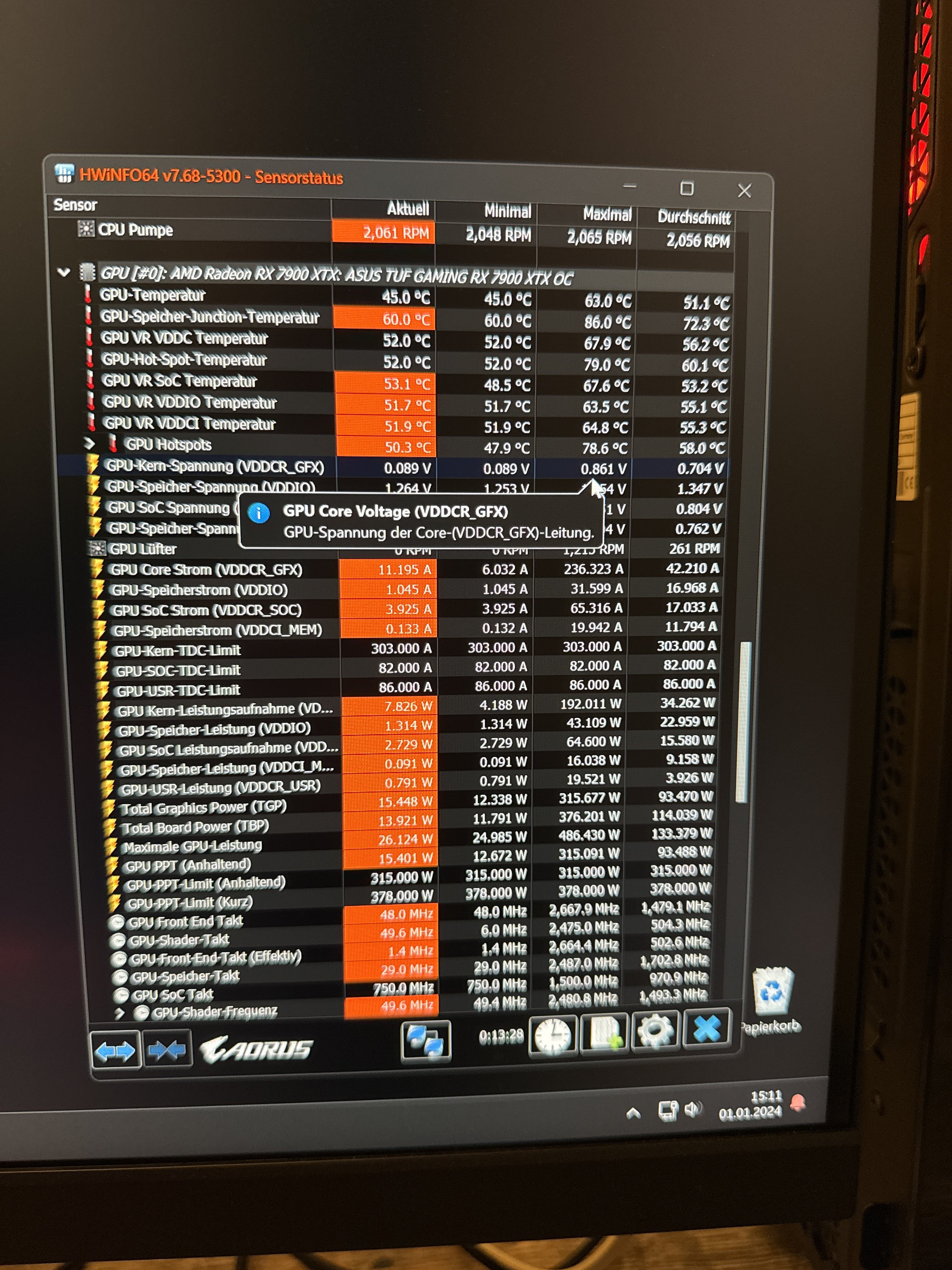

Schau dir die einträge GPU-Kern-TDC Limit, GPU-SOC-TDC Limit und GPU-PPT-Limit während 3D Mark oder dem Spielen an.
Ist irgendein Limit erreicht, wird der Takt und damit die notwendige Spannung reduziert.

Junge bitte, lass es sein du hast 0 Ahnung, sonst muss ich dich echt melden. Genau weil 3D Mark nicht CPU limitierend ist ist es ja kein CPU Limit! Die Karte wird 100% ausgelastet und sollte innerhalb ihren Limits einen gewissen Takt aufweisen. Je nach Game und welche Shader und andere Funktionen ausgelastet werden kann der mal höher oder niedriger sein, jedoch gibt es einen Basetakt der immer erreicht werden sollte.
@ TE hat die Karte einen Schalter ? Zwischen OC und Silent Mode?
OC mode : up to 2615 MHz (Boost Clock)/up to 2455 MHz (Game Clock)
Default mode : up to 2565 MHz (Boost Clock)/up to 2395 MHz (Game Clock) Default Mode passt ganz gut zu dem was 3D Mark liefert, denn dort steht ja "BIS ZU" nicht dauerhaft.
Reaktionen: LukS und z-R-o-

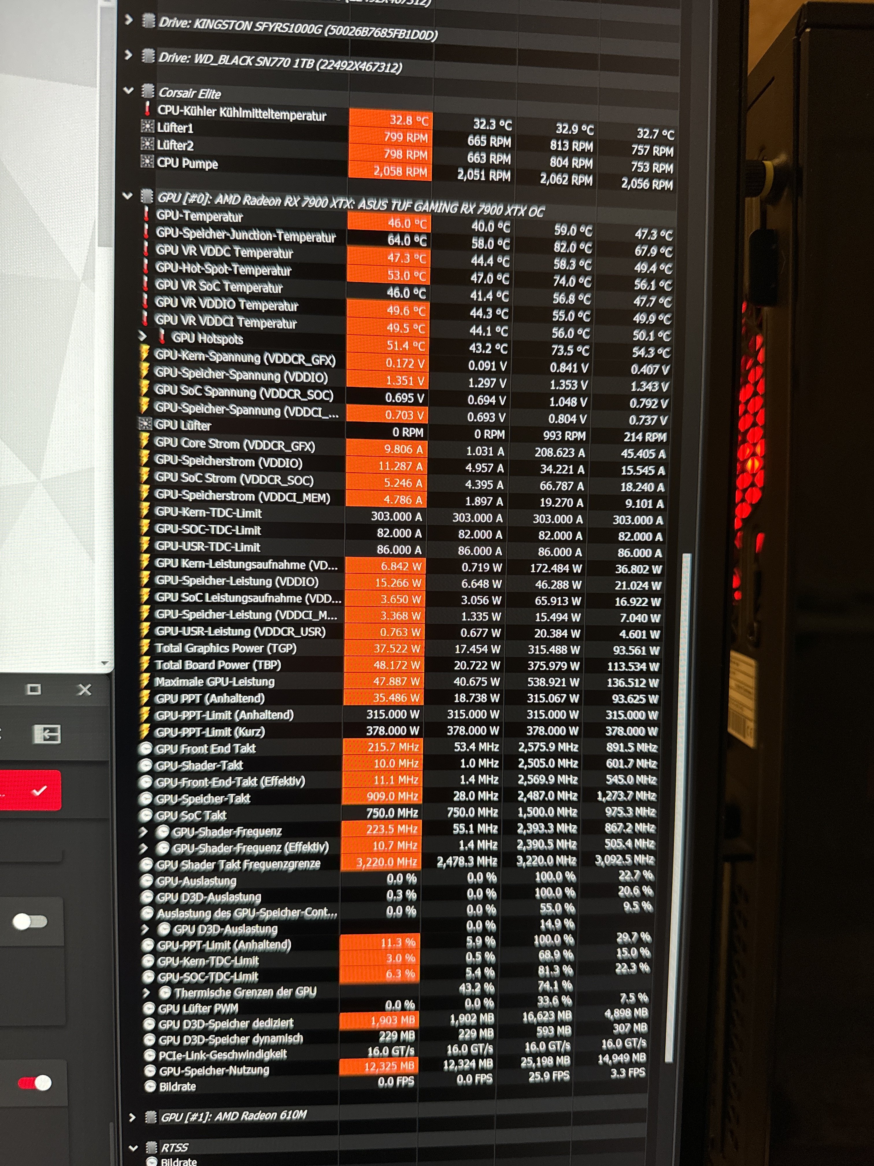

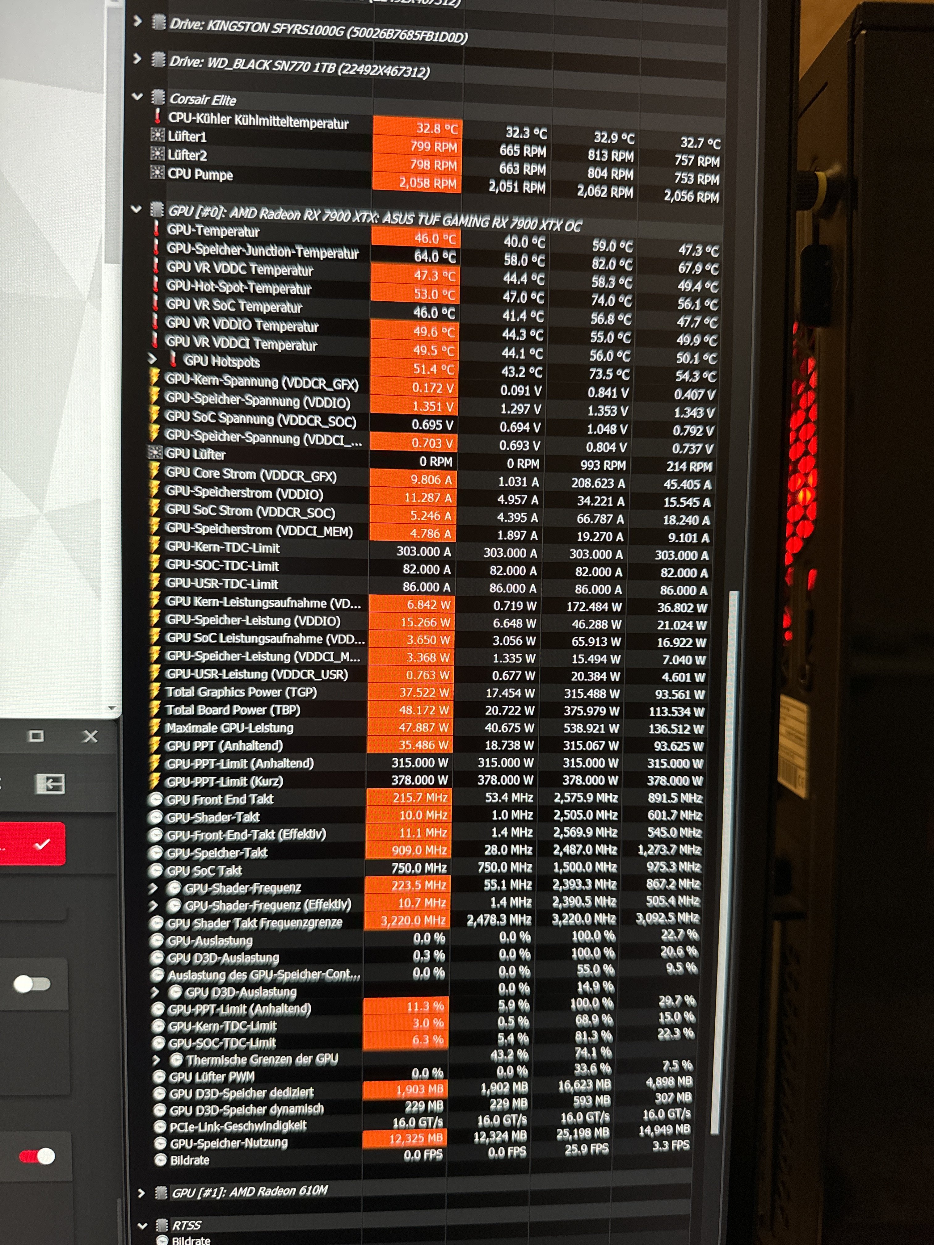

Ja hat die Karte steht auf Performance hab ich bereitsgeschaut. Habe jetzt nochmal ein Benchmark bei 3d Mark bei 8k laufen lassen alles das selbe 0.8mV geht nicht höher. Alle max. Werte nach dem Lauf habe ich fotografiert vielleicht fällt ja jemanden was auf

also 2615 erreiche ich nie egal was ich mache
