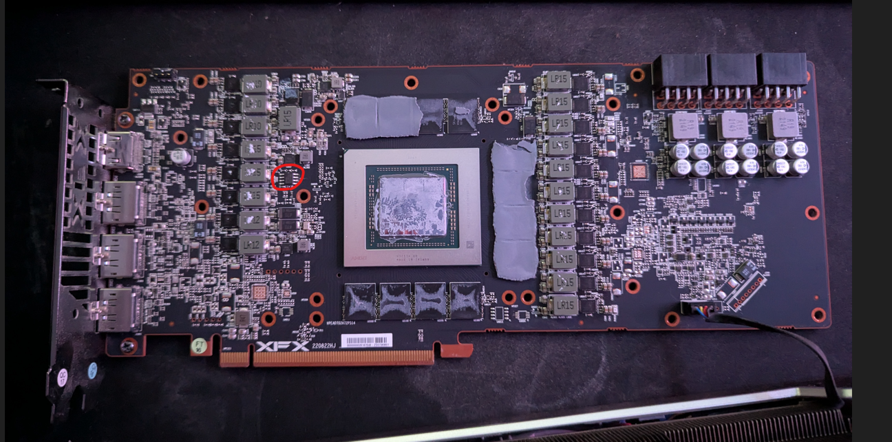

Habe dieses Video gefunden
könnte das funktionieren?
Du brauchst das alles nicht, du musst doch nur von der iGPU booten und dann das BIOS flashen...
Graka ausbauen, CMOS Reset und dann Monitor an die iGPU und booten. Dann sollte er davon auch starten.
Danach Graka einbauen und verkabeln aber Monitor an der iGPU lassen, sollte dann weiter normal starten.
Wie man auf die Idee kommt das zweite BIOS auch noch zu flashen wenn man schon beim ersten Probleme hatte, erschließt sich mir nicht.
Vielleicht machst du erst Mal Pause bis morgen und gehst dann mit klarem Kopf an die Sache. Weitere Panikaktionen machens nur schlimmer.
Auf keinen Fall irgendwas auf dem PCB mit einer Pinzette kurzschließen auf Basis einer Uralt Anleitung / Graka, das kann das Ende der Karte sein!

Würde jetzt so ein Ding https://www.amazon.de/TECNOIOT-CH341A-EEPROM-Programmer-Software/dp/B07RKXSMKH mit dem Kabel kaufen und versuchen damit die Karte zu reanimieren ja?

Dann bleibt nur noch dieser CH341A oder? Kann man die Karte auch iwo hin schicken?
